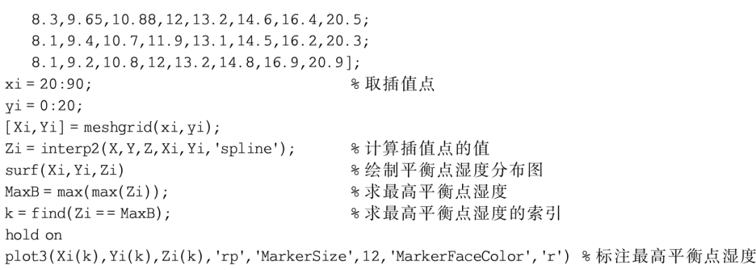

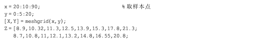

程序1:

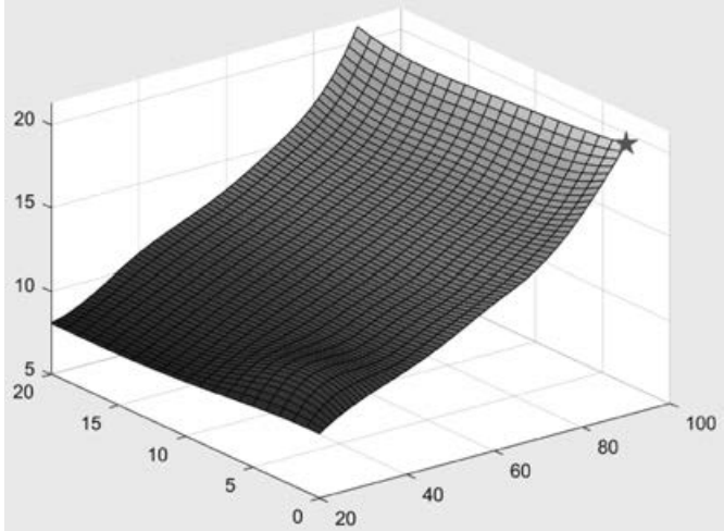

图1为插值结果。可以看出,数据更加丰富翔实。根据这个结果,粮情自动测控系统可以更精确地实现通风控制。
■ 图1 粮食储仓通风控制插值结果

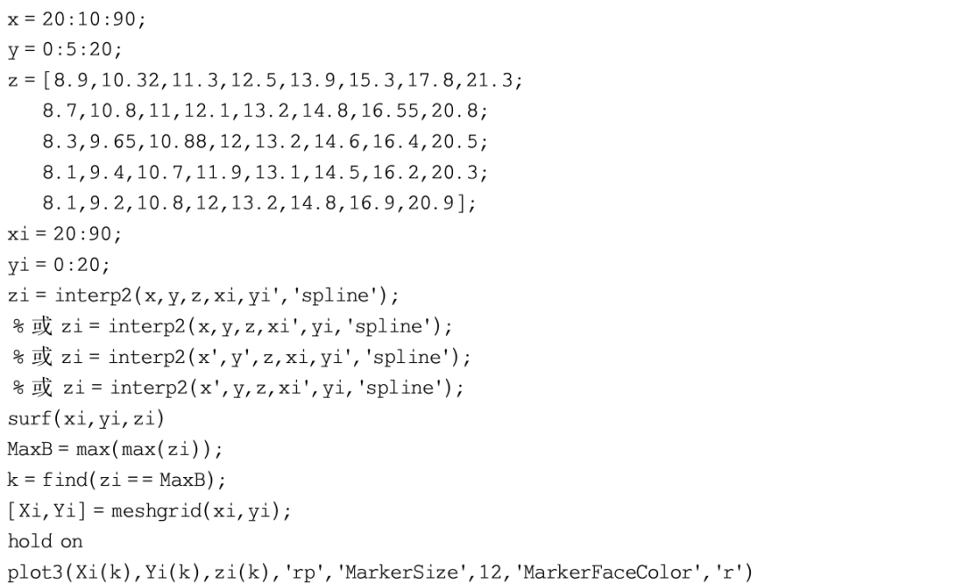

程序2:样本点数据可以为行向量或者列向量,插值点参数要有一个为列向量但不能同时为列向量。例如,以下程序可以达到和程序1同样的效果。
