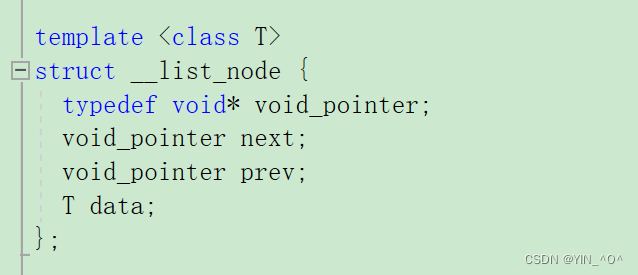

首先我们可以看到:
它里面有三个模板类
第一个类是结点;
第二个是迭代器;
最后一个就是链表对应的类模板。
但是我们发现结点和迭代器的类他都是用struct定义的,那用struct就说明他想把类里面的所有成员都对外开放出去,因为struct的默认访问权限为public。

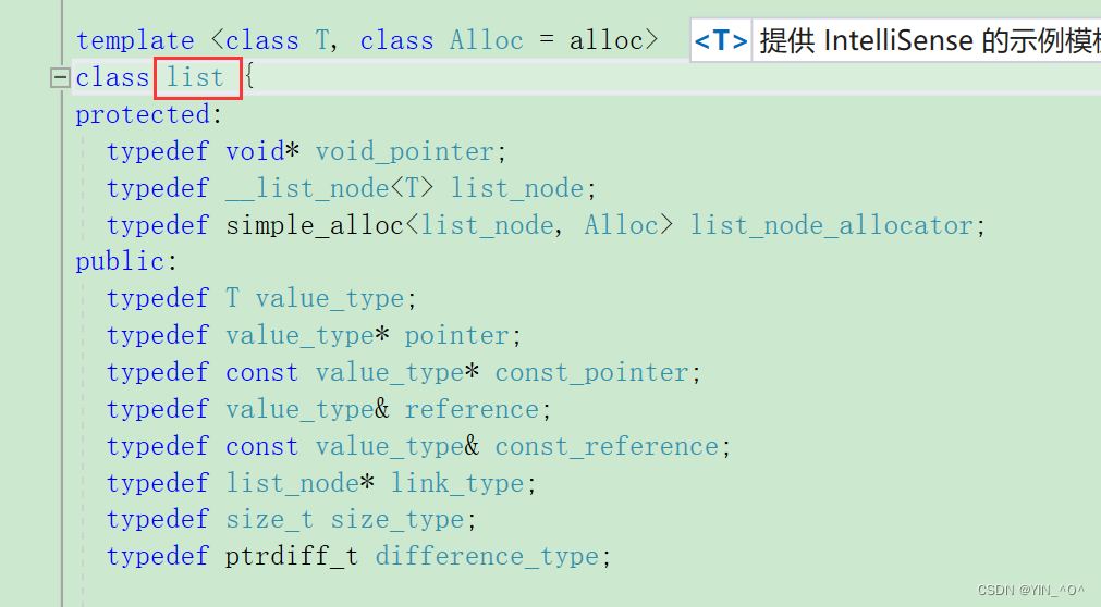

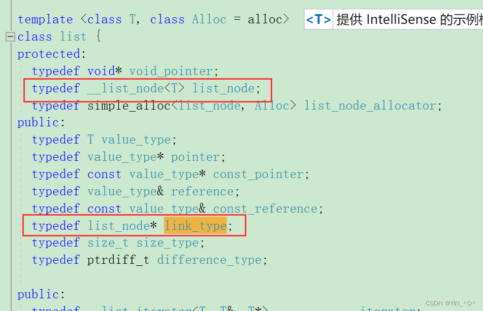

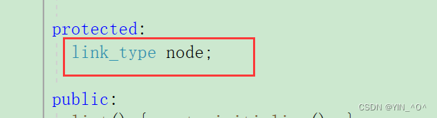

那我们来看一下list类的成员变量:
🆗,我们会发现它只有一个成员变量link_type node,那它的类型link_type 是啥呢?
我们找一下:
我们看到link_type其实就是结点的指针。

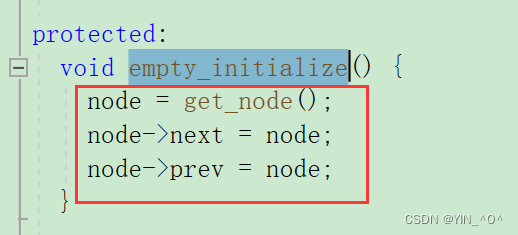

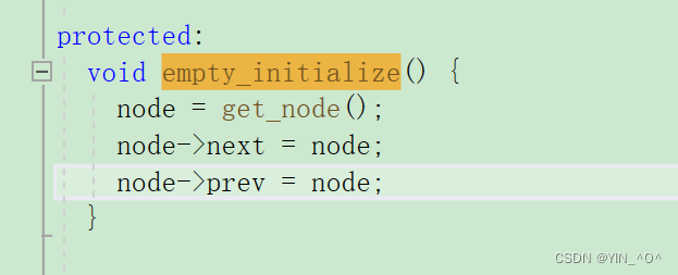

那构造函数:
我们看到它里面又调了另一个函数empty_initialize,就是空初始化的意思嘛。
那empty_initialize干了什么呢?
我们看到就是创建了一个结点,然后让他的next和prev都指向自己,什么意思呢?
那如果大家看过我之前数据结构的文章,学过里面的带头双向循环链表的话,一看就明白了。
其实就是创建了一个哨兵位的头结点嘛。

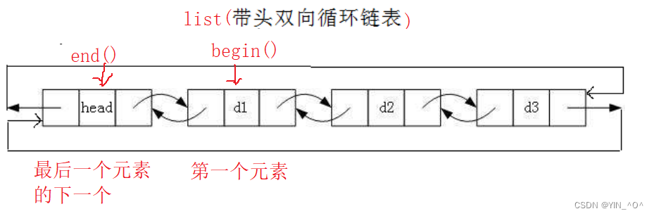

头插push_front和尾插push_back,那头插就是在begin的位置插入一个元素,尾插就是在end的位置插入一个元素。
那对于list来说,begin和end应该在哪呢?

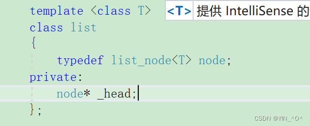

然后写一下list的结构,迭代器我们先放到后面在搞:

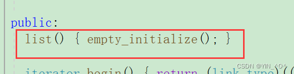

然后先来给一个默认构造:

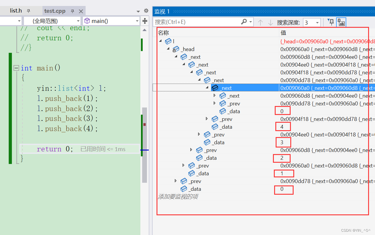

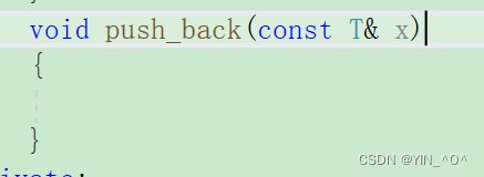

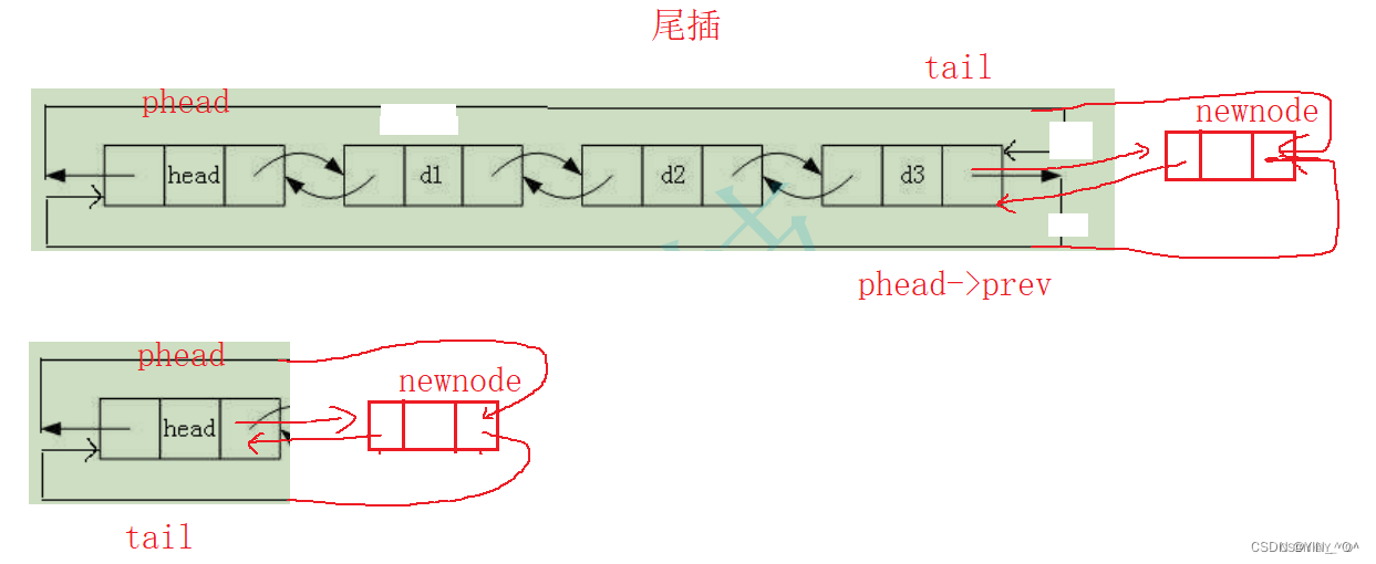

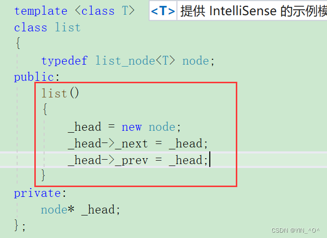

然后我们先写一个push_back:
尾插要怎么写,想一下?
很简单,首先拿要插入的数据创建一个新结点,找尾然后改变指针指向链接就行了嘛
void push_back(const T& x)
    node* newnode = new node(x);
    //找尾
    node* tail = _head->_prev;
    //链接
    _head->_prev = newnode;
    newnode->_next = _head;
    tail->_next = newnode;
    newnode->_prev = tail;
  测试一下:
🆗,我们的链表就成形了。

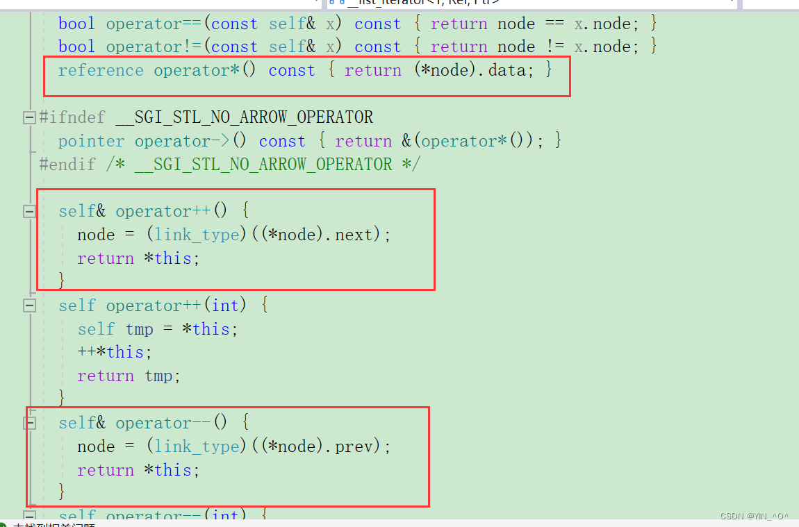

那怎么办呢?我们可以来看一下库里面怎么实现的:
那其实刚才开始我们在浏览源码的时候也提到了,库里面是不是把迭代器也实现成一个类模板了,那这个类模板是啥呢?
我们发现迭代器这个类模板其实就是对结点的指针进行了一个封装。
但是,迭代器要能++找到下一个结点位置的迭代器,还要能够解引用取到结点里面的值等等一系列操作,怎么办?
我们看到,它在类模板里面对++,–,解引用这些操作进行了重载。
++怎么实现的?
就是让node走到下一个结点。
解引用呢?
就是去取结点里data域的数据。
这样是不是就满足迭代器的需求了。

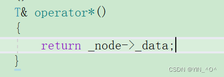

首先解引用就是返回当前结点的data:

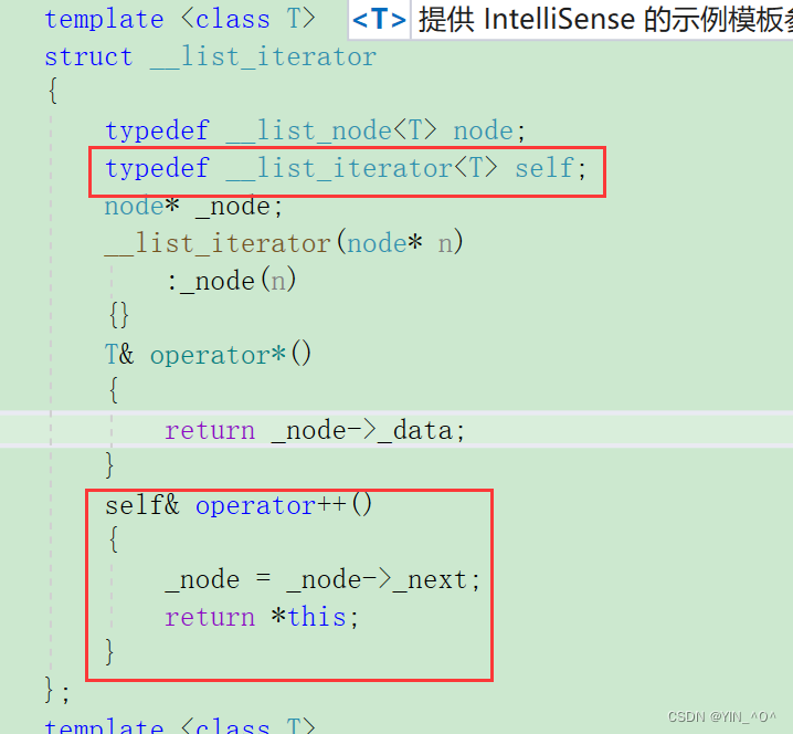

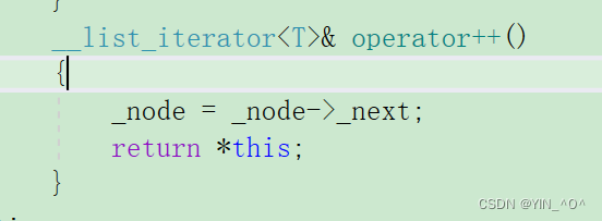

然后++(先写一下前置),就是让结点的指针走到下一个结点,前置++返回++之后的值。就是他自己嘛
当然这个类型比较长,我们可以typedef一下:

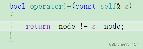

然后!=:

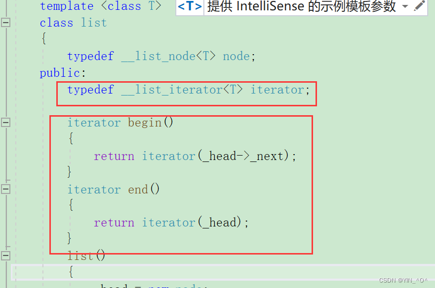

begin、end
然后我们在list里面加一个begin和end就可以用迭代器了:
那begin就是返回第一个元素位置(即头结点后面)的迭代器,end就是返回最后一个元素的下一个位置(即头结点位置)的迭代器:

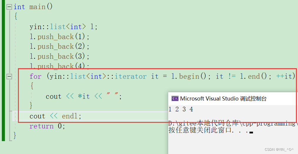

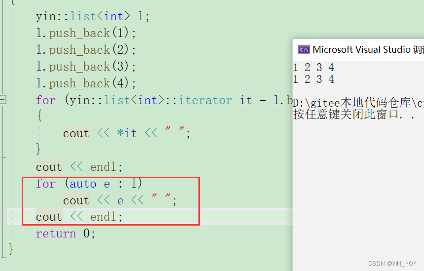

那现在我们就可以用迭代器遍历list了:
🆗,是不是就可以了。
当然范围for也就支持了:

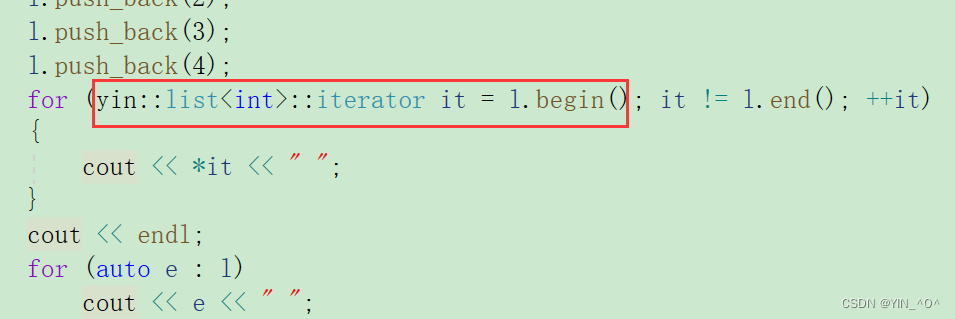

然后,大家来思考一下问题:
大家看,这个地方把begin的返回值赋值给it,发生了什么?
🆗,这个地方是不是会调用迭代器__list_iterator这个类的拷贝构造啊。
但是,我们自己并没有实现拷贝构造,所以这个地方回调用默认生成的拷贝构造。
但是默认生成的是浅拷贝,那这个地方浅拷贝有问题吗?
是不是没问题啊,这个地方是不是就应该是浅拷贝啊。begin返回的迭代器里面有一个结点的指针,指向list的第一个元素,然后把它拷贝给it,it里面的结点指针也指向第一个元素,这样后面++是不是才能正确找到后续的元素啊。
所以这个地方就应该是浅拷贝。

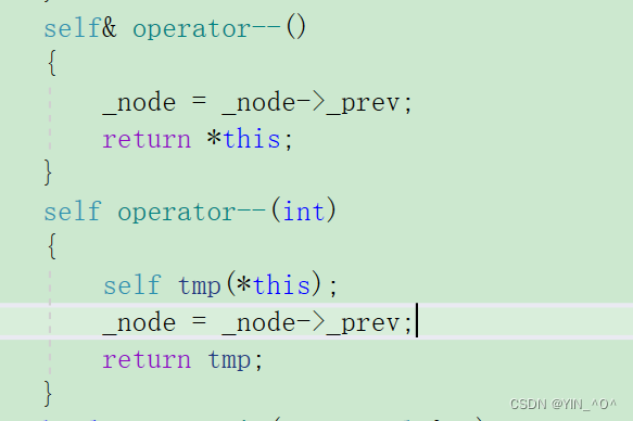

再来实现一个前置- -和后置- -:
很简单,++向后走,–向前走

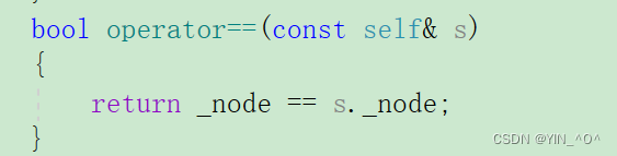

再来个==:
那就实现的差不多了。

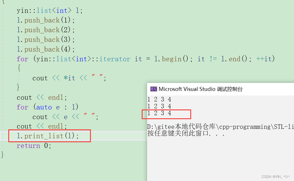

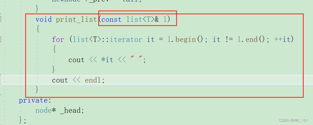

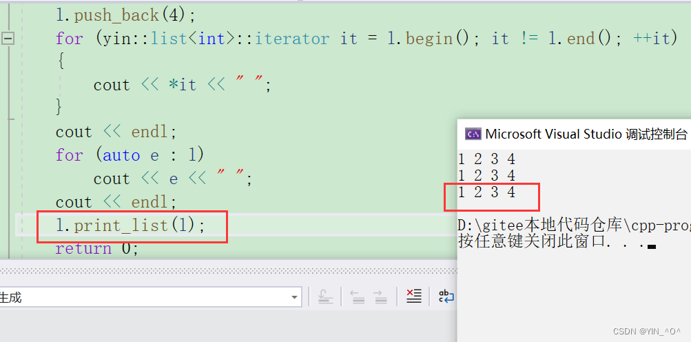

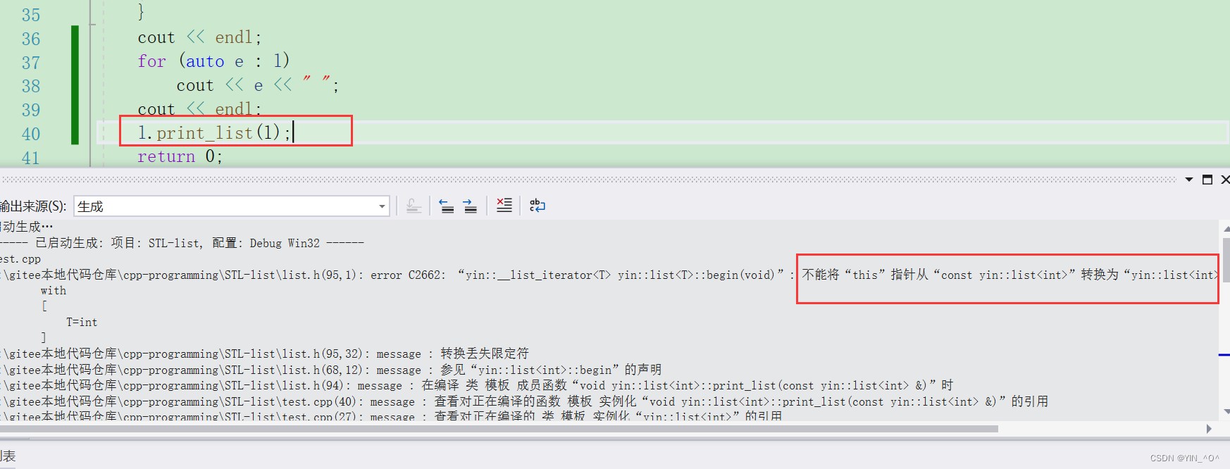

假如现在我们要写一个打印链表的函数:
然后我们调用该函数:
发现报错了,为什么,是不是又是权限放大的问题啊?
怎么解决?

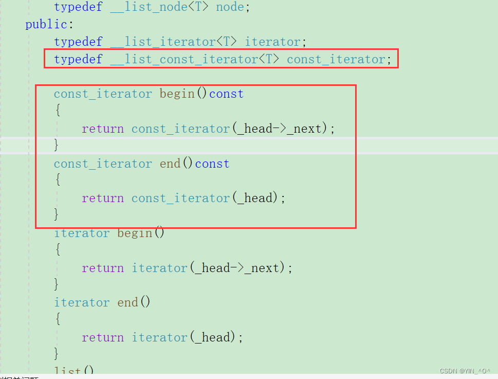

🆗,我们是不是要实现const迭代器,提供const版本的begin和end啊。
那在我们的list中,我们可以怎么实现const迭代器呢?

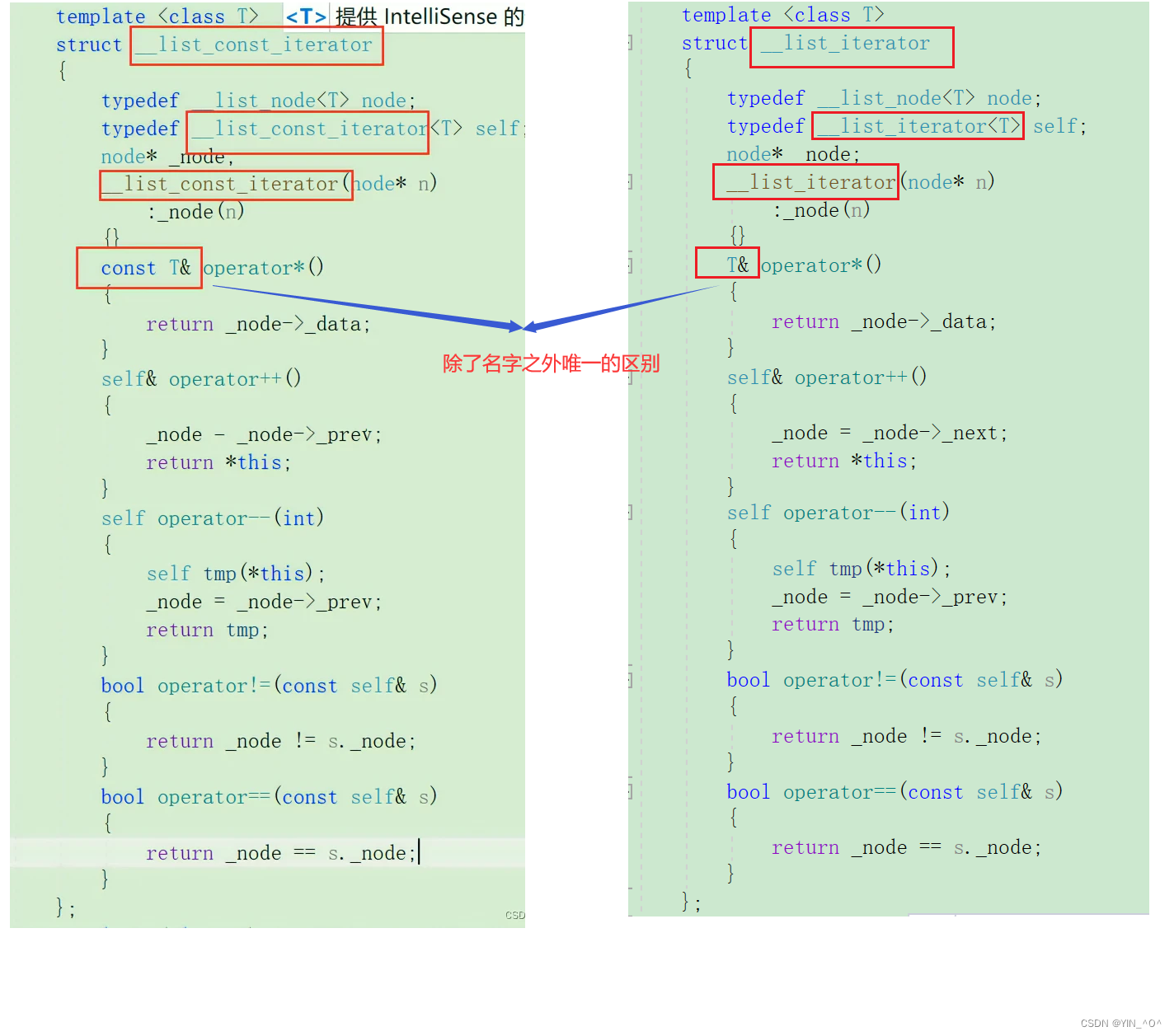

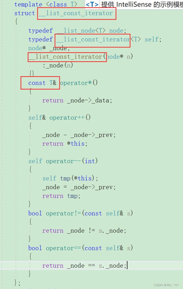

我们现在已经有了一个普通迭代器的类__list_iterator,那我们可以再实现一个const迭代器的类__list_const_iterator:
和普通的迭代器一样,我也可以进行++ - -等操作,唯一的区别就是你只能访问我指向的数据,而不能修改它。
然后,我们list类里面就可以实现const版本的begin和end了:
那这样的话,我们的print_list函数里面:
这个地方换成const_iterator就行了。
这下就可以了。

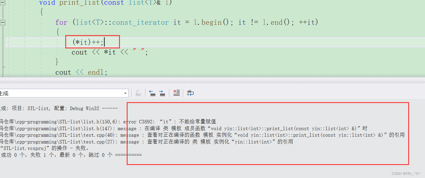

当然const_iterator就不能修改了:

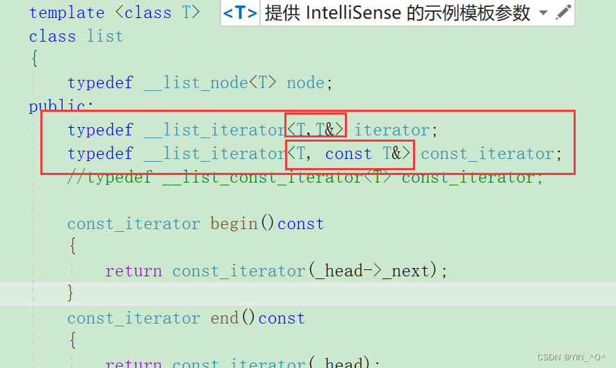

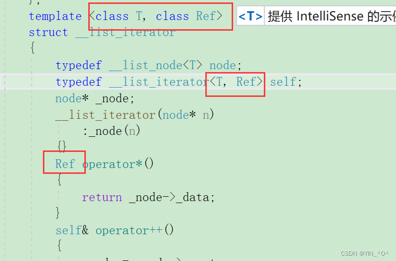

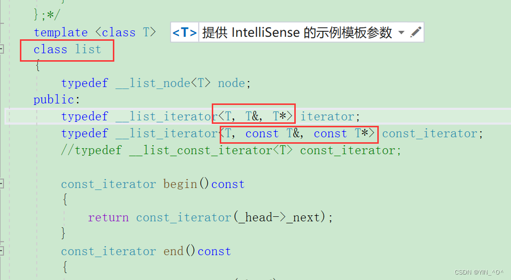

代码优化:增加一个模板参数

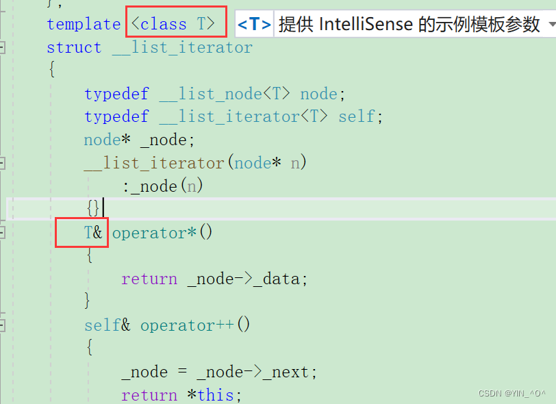

但是:
这样写的话:

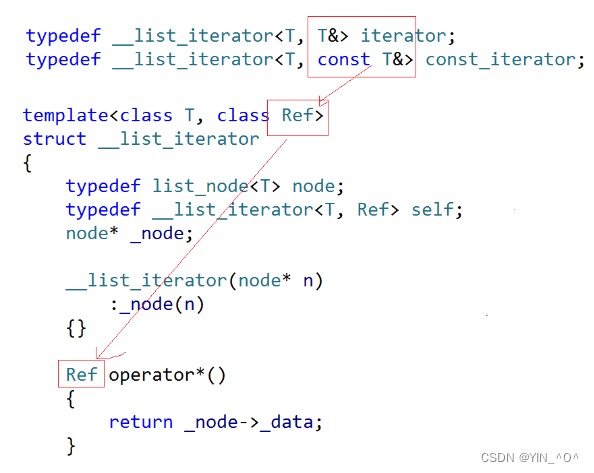

我们看到这两个类除了名字不同之外,唯一的区别就是operator*的返回值类型不同,一个返回引用,一个返回const引用。
那这样是不是太冗余了呀,那我们能不能想想办法,只写一个类,就搞定这两种情况呢,其实就是控制一下这里operator*的返回值,const对象调用就返回const引用,普通对象调用就返回引用。
那可以怎么做呢?

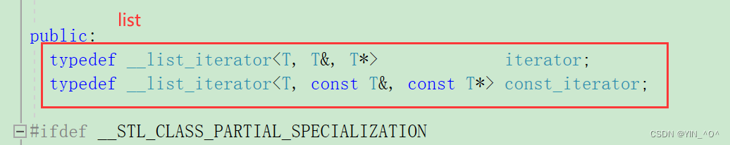

🆗,我们可以这样做:

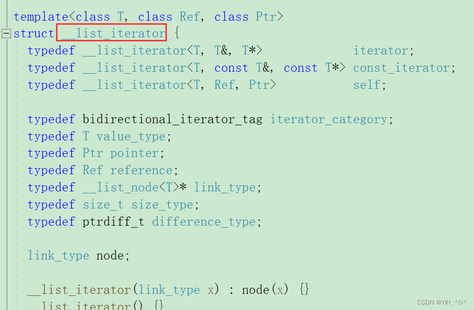

我们不是要控制
operator*的返回值不同情况下不一样(T&或const T&)嘛
现在有一个参数T我们是可以拿到T&的,但是我们现在故意增加一个模板参数ref(reference——引用)。
然后我们再做这样一件事情,在list类模板里面,我们就不再像原来那样搞了,这样:
普通迭代器就传引用,const迭代器就传const引用。
是不是可以啊。
这种写法是不是感觉很牛逼啊,而且是不是就很好的避免了我们上面那样写造成的代码冗余的问题。

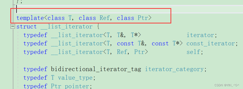

那其实库里面就是这样写的:

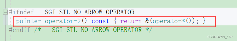

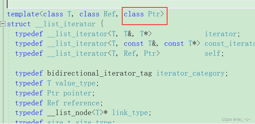

->的重载
但是呢:

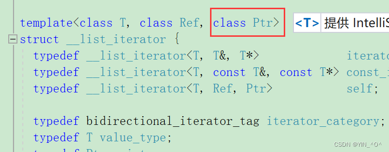

我们看到

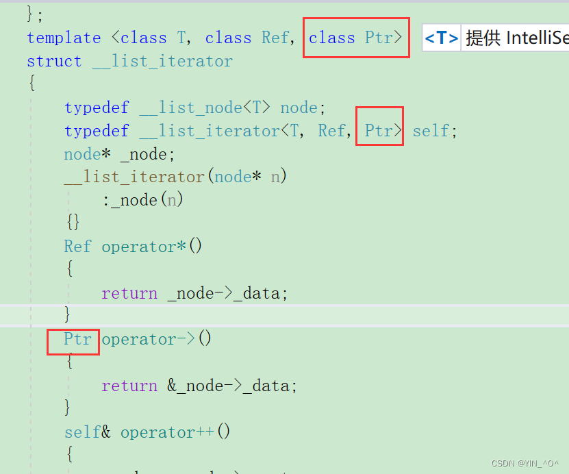

库里面有三个模板参数,还有一个Ptr,这个又是干什么的呢?
那我们会发现库里面对于迭代器除了重载*还重载了->
那为什么还要重载->呢,什么场景下会用到呢?

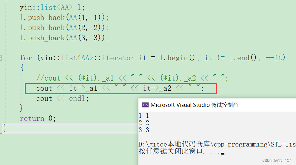

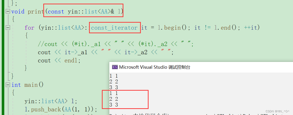

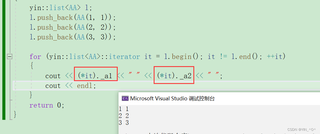

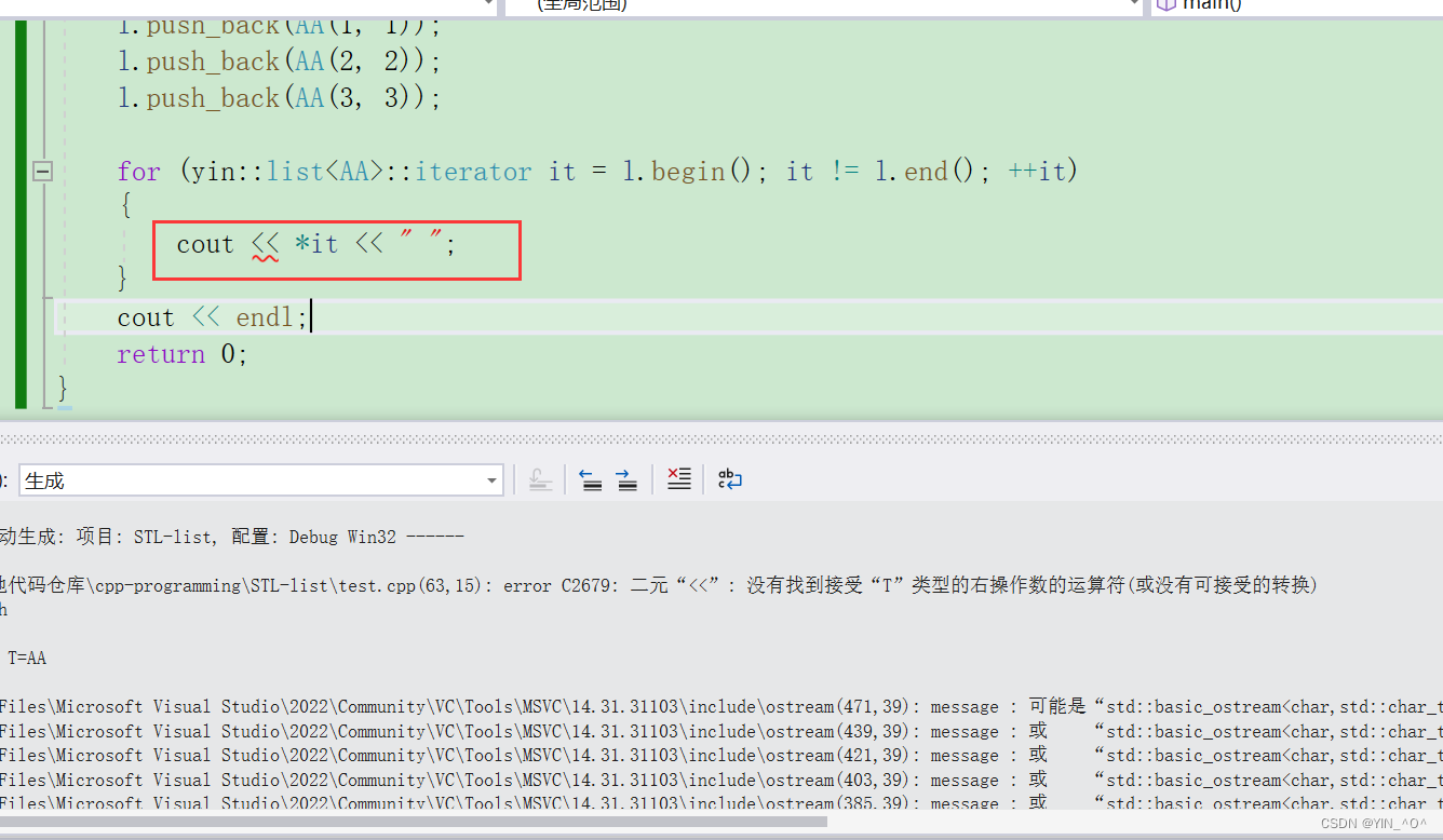

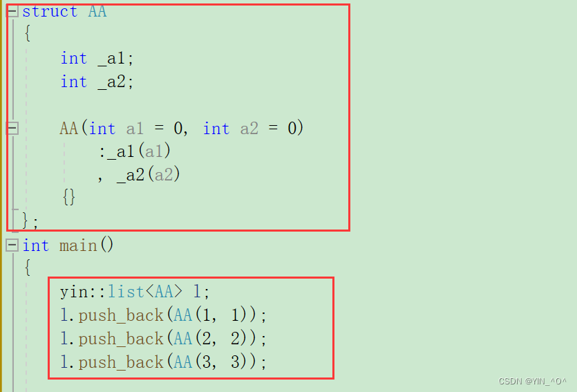

🆗,我们看这种场景:
现在有一个自定义类型AA,我们定义一个list变量l,让他里面存AA类型的数据。
然后我们使用迭代器打印一下:
我们发现报错了,怎么回事?
🆗,我们这里对it进行解引用并打印,但是*it得到的是什么,是不是当前it对应的结点data域里面的数据,是什么?
是不是一个AA类型的变量啊,但是它是自定义类型,并且我们没有重载流插入,所以这里打印不成。
那如何解决呢?
首先我们可能会想到对AA这个类重载流插入,这当然是一个办法。
但是它是struct定义的,所以它的成员默认是公有的,所以我们可以不重载,这样也可以:
那此时list里面放AA类型数据的话,我们的迭代器是不是就相当于是对
AA*这个类型的结构体指针(或者说类指针)的封装啊,模拟结构体指针的行为。但是正常情况下,我们拿到一个结构体指针或类对象的指针去访问它的成员,会先解引用,再通过
.去访问吗?是不是可以直接用
->啊。

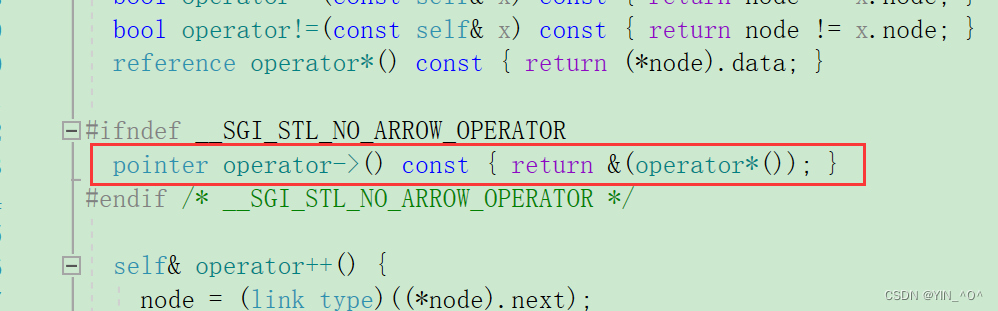

所以:

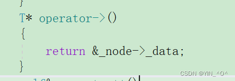

基于这样的原因,我们的迭代器也需要重载一下
->。那怎么实现呢?
🆗,去调
operator*,operator*返回的是啥?是结点的data域中的数据,然后再取它的地址返回。这样如果是自定义类型数据是不是返回的就是原生的类对象的指针啊,那就可以用
->了。我们来实现一下:
是不是就这样啊。
就可以用->了。
但是,如果我们仔细观察一下的话,会发现好像有点不对啊,哪里不对呢?
大家看it->_a1,这样写对吗?
it->是不是it去调用operator->这个函数了,那它的返回值是啥?
是不是返回了结点的data域中放的类对象的地址(指针),那我们用这个地址去访问成员变量是不是可以再用->去访问,所以这里正常是不是应该这样写:it->->a1,等同于it.operator->()->a1。
没毛病啊,就是这样。
所以呢:
这个地方本来应该是两个->,但是为了增强代码可读性,省略了一个->,大家也可以认为这个地方进行了一个特殊处理。

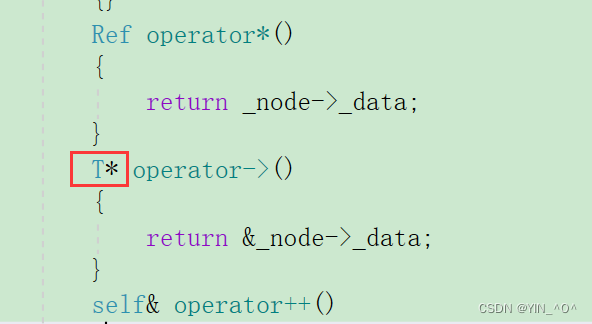

第三个模板参数
那现在回到我们上面的那个问题:
为什么还有第三个模板参数
Ptr?再看我们重载的->:
现在它的返回值是
T*,但是如果是const对象调用的话,是不是应该返回const T*啊,所以呢?和
operator*,我们增加一个模板参数来控制不同情况下返回不同类型的返回值。
这样const对象也可以使用->了:

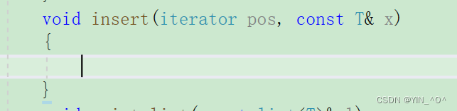

insert

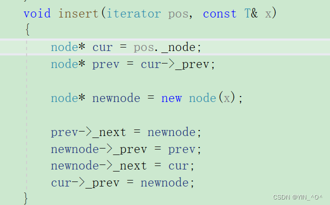

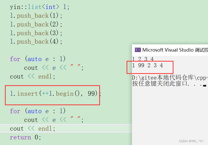

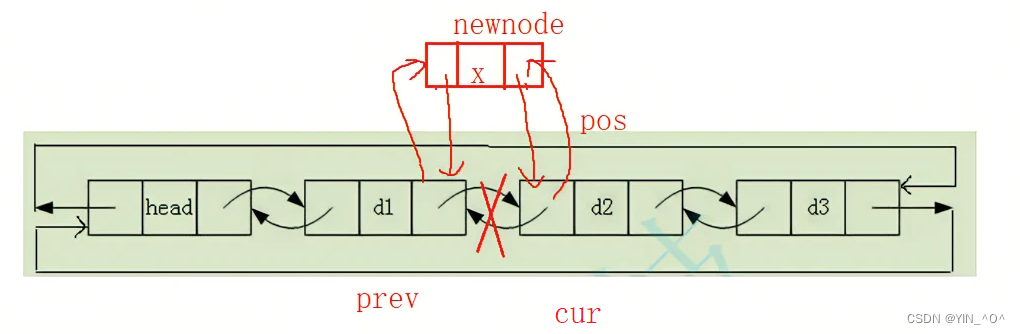

那我们先来搞一下insert:
创建新结点链接就行了。
测试 一下:
没问题。

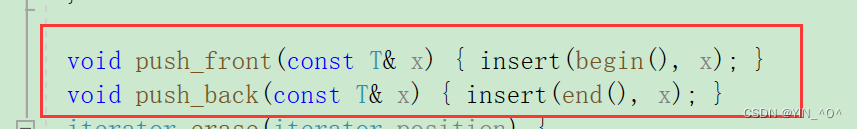

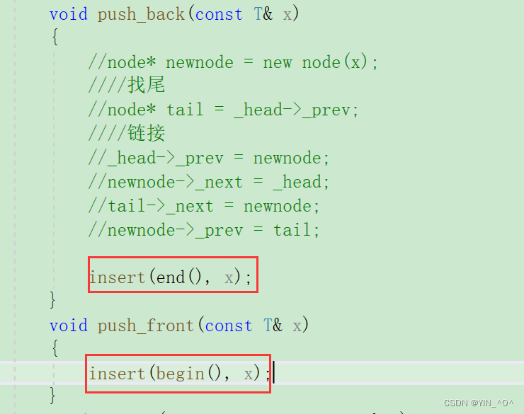

push_back 和 push_front

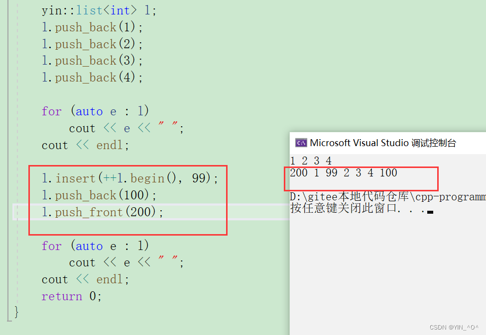

那实现了insert,push_back 和 push_front就可以直接复用了:
试一下:
没问题。

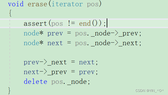

再来实现一下erase:
然后pop_back和pop_front直接复用:
来测试一下:

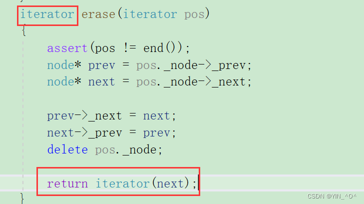

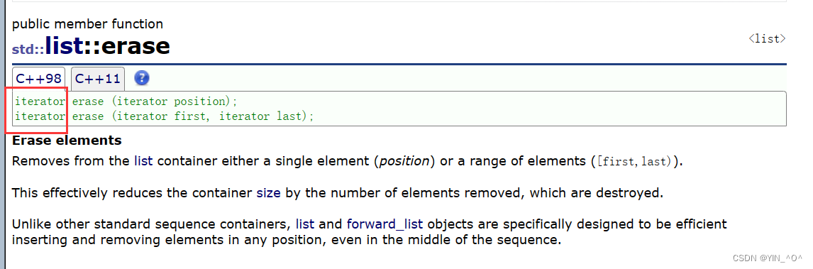

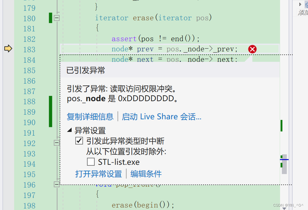

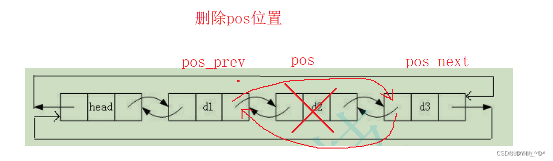

那大家思考一下,erase会导致迭代器失效吗?
是不是会啊!
进行erase这些删除操作之后,当前迭代器指向的结点都被释放了,那它肯定失效了。

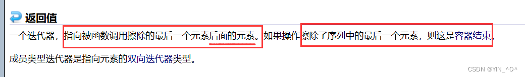

那失效了我们还想继续用怎么办?
那erase正常情况下是有返回值的:
返回指向被删除元素后面元素的迭代器,如果被删除的是最后一个元素,则返回的是end()。
那我们想继续用的话,接收一下返回值就行了。

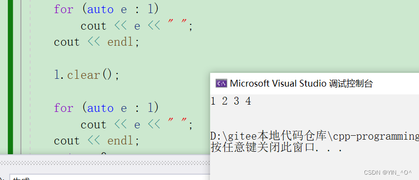

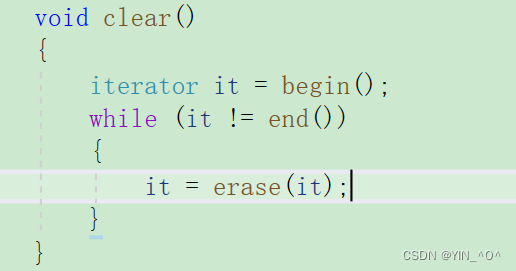

2.6 clear和析构
那接下来我们写一下析构:
不过写析构之前我们可以先写一下clear,然后析构可以复用一下clear。

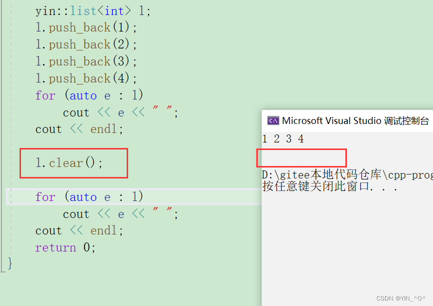

那clear是啥?
是不是清空list里面所有的元素啊,当然头结点不能清除。
来写一下:

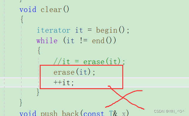

这样是不是就行了啊,直接复用erase,但是erase会导致迭代器失效,所以我们接收一下返回值。
来试一下:
除此之外呢,这个地方还可以这样写:
大家看这样写可以吗?

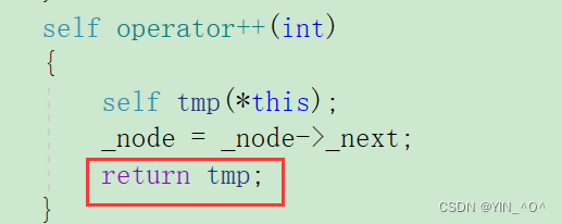

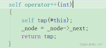

🆗,这样也是可以的,我们看后置++是怎么实现的:
上来先++,迭代器已经更新到下一个位置了,然后这里返回的是++之前的迭代器的拷贝,所以不会导致迭代器失效,这样也是可以的。
但是这样写肯定是错误的:

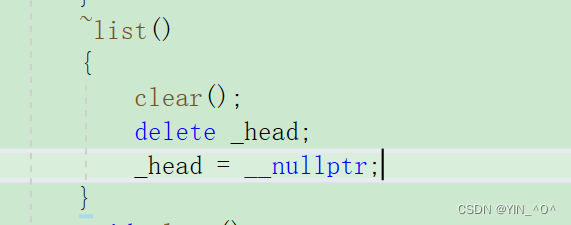

那然后我们来写析构:
那析构就是释放所有资源,包括头结点。
就完成了。

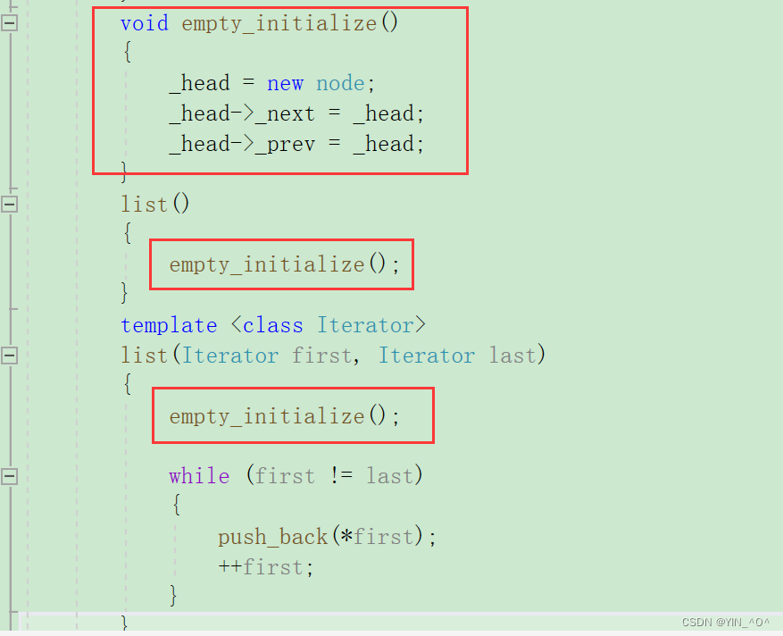

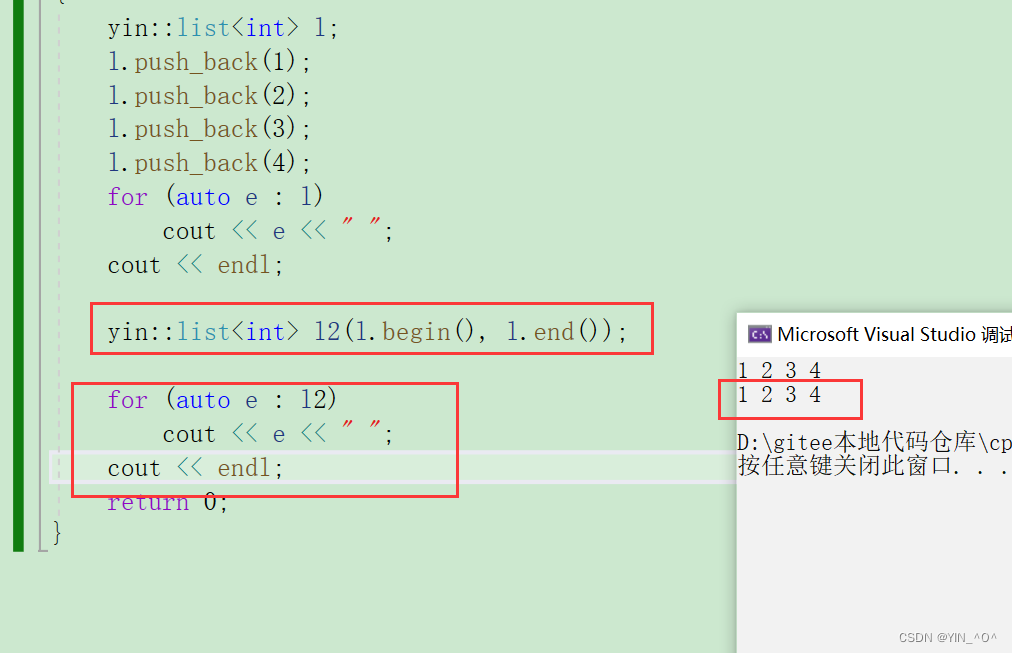

2.7 迭代器区间构造和拷贝构造

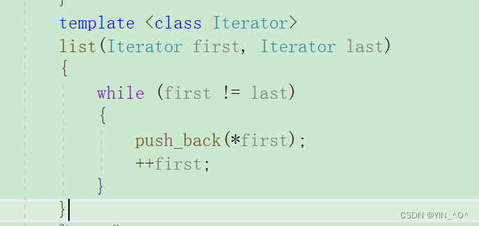

我们再来实现一下迭代器区间的构造:
很简单,我们vector就写过嘛,来写一下,
但是现在这样写有没有什么问题?

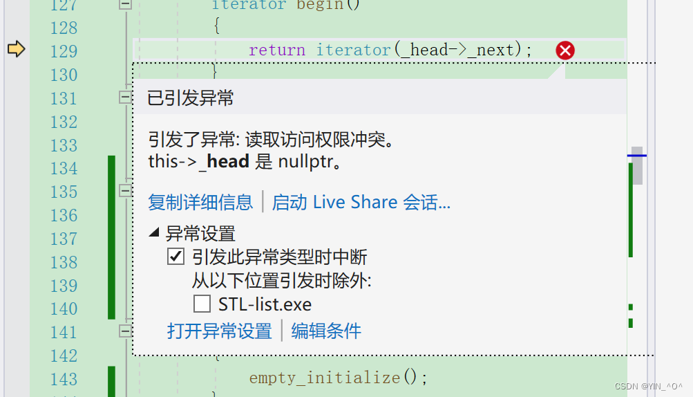

🆗,直接尾插的话是不是的有头结点啊。
那我们可以学一下库里:
搞一个这个函数empty_initialize(空初始化):
这样在好多地方都可以直接复用。
测试一下:
没问题。

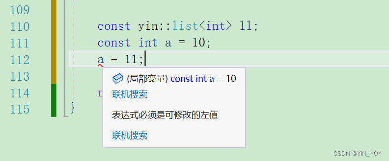

在这个地方有的老铁可能会提出这样的疑惑,就是这里empty_initialize是非const成员函数,那要是定义const对象是不是调不了啊?
🆗,肯定是可以调的,要是这样认为的话,那我们的构造函数也都是非const的,那我们是不是就定义不了const对象了啊。
那为什么可以呢?
补充一个小知识点:
问大家一个问题,const变量在定义的时候有const属性吗?
是没有的,否则它还怎么初始化呢?
111行这句代码可以通过吗,它可以通过那110行就也没问题。
所以大家也可以认为这是一个特殊处理,const变量在定义的时候是不具有const属性的,定义完成之后才有。
所以是可以调的,没问题。

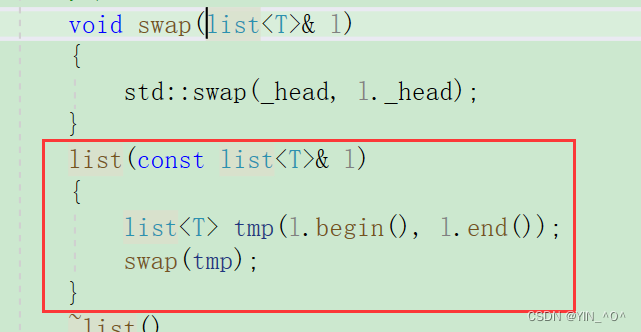

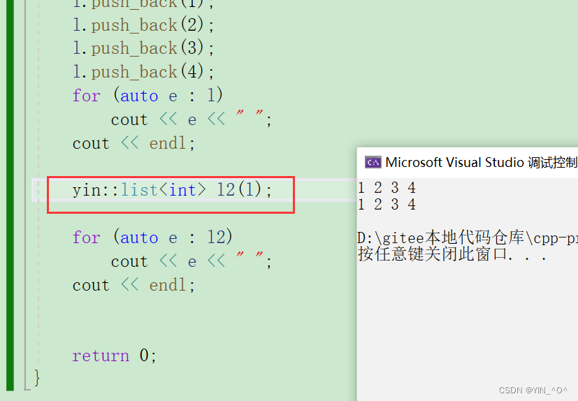

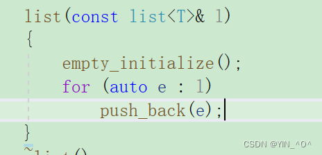

然后来搞一下拷贝构造:
这样是不是就可以啊。
试一下:
当然也可以用现代写法:
但是呢?
有问题啊,怎么回事?
🆗,是不是忘了初始化了,就直接跟tmp交换了。
好了。

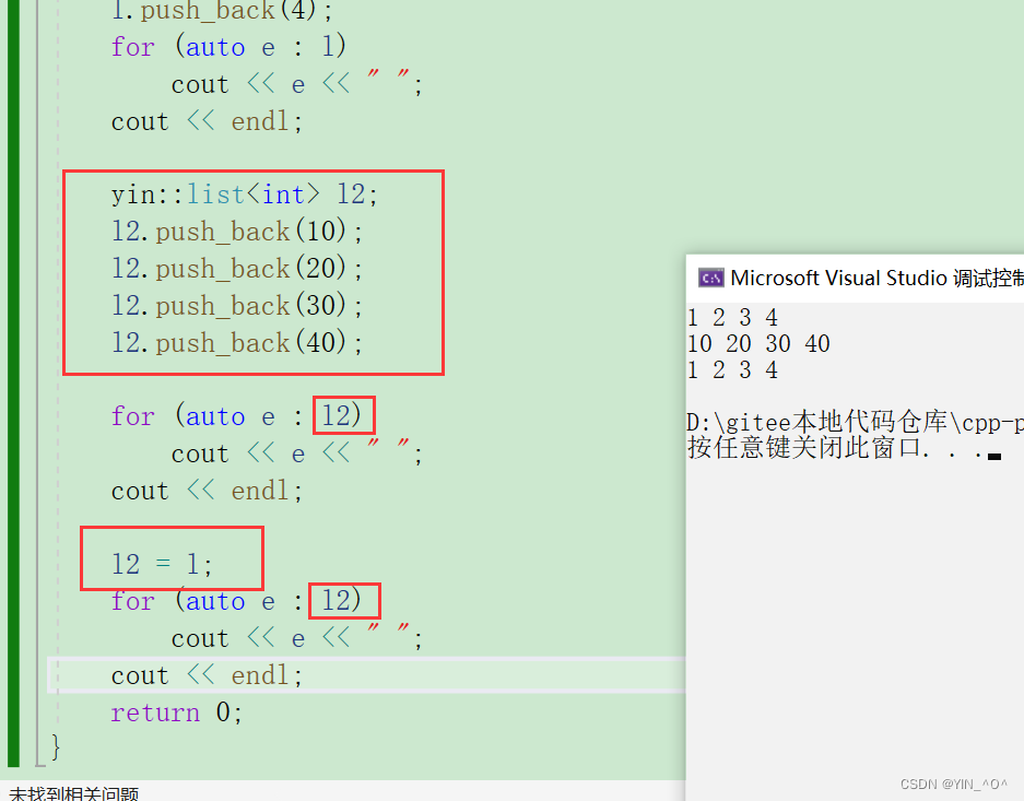

2.8 赋值重载

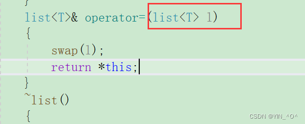

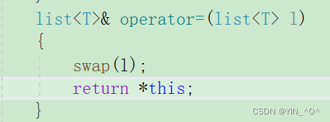

再来搞一个赋值重载:
那这个用现代写法也很easy:
两句代码就搞定了。
测试一下:
注意:
参数不能传引用,传引用的话就会把给它赋值的对象给改变了。

        typedef __list_iterator<T, T&, T*> iterator;
        typedef __list_iterator<T, const T&, const T*> const_iterator;

        list()
            empty_initialize();

            找尾
            //node* tail = _head->_prev;
            链接
            //_head->_prev = newnode;
            //newnode->_next = _head;
            //tail->_next = newnode;
            //newnode->_prev = tail;
            insert(end(), x);
        void push_front(const T& x)
            insert(begin(), x);
        void insert(iterator pos, const T& x)
            node* cur = pos._node;
            node* prev = cur->_prev;
            prev->_next = newnode;
            newnode->_prev = prev;
            newnode->_next = cur;
            cur->_prev = newnode;
        iterator erase(iterator pos)
            assert(pos != end());
            node* prev = pos._node->_prev;
            node* next = pos._node->_next;
            prev->_next = next;
            next->_prev = prev;
            delete pos._node;
            return iterator(next);
        void pop_back()
            erase(--end());
        void pop_front()
            erase(begin());
        void print_list(const list<T>& l)
            for (list<T>::const_iterator it = l.begin(); it != l.end(); ++it)
                //(*it)++;
                cout << *it << " ";
            cout << endl;

//  l.insert(++l.begin(), 99);
//  l.push_back(100);
//  l.push_front(200);
//  for (auto e : l)
//      cout << e << " ";
//  cout << endl;

//struct AA
//  int _a1;
//  int _a2;
//  AA(int a1 = 0, int a2 = 0)
//      :_a1(a1)
//      , _a2(a2)
//void print(const yin::list<AA>& l)
//  for (yin::list<AA>::const_iterator it = l.begin(); it != l.end(); ++it)
//      //cout << (*it)._a1 << " " << (*it)._a2 << " ";
//      cout << it->_a1 << " " << it->_a2 << " ";
//      cout << endl;
//int main()
//  yin::list<AA> l;
//  l.push_back(AA(1, 1));
//  l.push_back(AA(2, 2));
//  l.push_back(AA(3, 3));
//  for (yin::list<AA>::iterator it = l.begin(); it != l.end(); ++it)
//      cout << endl;
//  //print(l);
//  return 0;
int main()
    yin::list<int> l;
    l.push_back(1);
    l.push_back(2);
    l.push_back(3);
    l.push_back(4);
    for (auto e : l)
        cout << e << " ";
    cout << endl;
    yin::list<int> l2;
    l2.push_back(10);
    l2.push_back(20);
    l2.push_back(30);
    l2.push_back(40);
    for (auto e : l2)
        cout << e << " ";
    cout << endl;
    l2 = l;
    for (auto e : l2)
        cout << e << " ";
    cout << endl;
    return 0;
