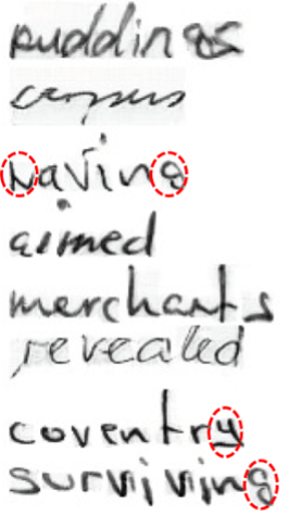

作者认为,以前的相关工作ScrabbleGAN[1]主要有以下缺陷:①需要为字符集中所有字符都设计单独权重的滤波层,使得模型在生成字符集较大的手写文本图片时,模型体积会变得非常大;②如图1所示,人类在书写英文文本行时,不同字符在y轴方向的位置和高度是不同的,ScrabbleGAN[1]没有显式地告诉生成器这个信息,使得生成的图片有可能会对齐失败,如图2所示。

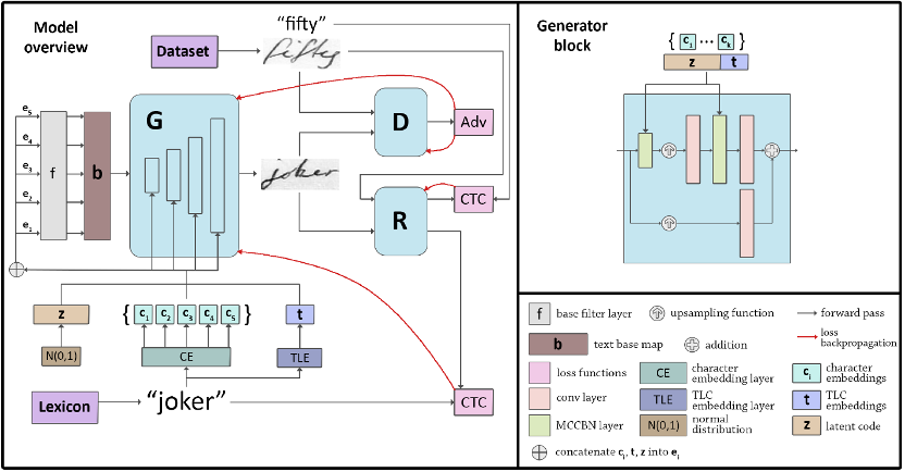

2.1 总体结构
JokerGAN的结构如图3所示。输入生成器的条件有三个:①内容编码(图中的 c 1 c_1 , …, c 5 c_5 ,对字符embedding得到);②风格编码(图中的z,高斯随机得到);③文本行对齐编码(图中的t,将在2.3中介绍)。生成器的训练由鉴别器(D)和识别器(R)进行监督,保证生成图片的真实性以及其中的内容与给定的内容一致。
图3 JokerGAN的整体结构
2.2 生成器设计与MCCBN
生成器将输入 c i c_i z z t t 拼接在一起后得到的ei输入到基础滤波层(base filter layer)中。在ScrabbleGAN[1]中,每个种类的字符使用的是独立权重的基础滤波层。这导致在字符集较大时,模型的体积会急剧膨胀。因此在JokerGAN中,所有种类的字符都共享基础滤波层的权重。
同时,作者还借鉴了cGAN中常用的Class-Conditional Batch Normalization(CBN)[2],提出了Multi-Class Conditional Batch Normalization(MCCBN)。CBN将Batch Normalization中的两个需要学习的参数 γ \gamma β \beta 改为由类别决定,公式如下:
x ^ = γ c x μ b σ b 2 ϵ + β c \hat{x}=\gamma^c \frac{x-\mu_b}{\sqrt{\sigma_b^2-\epsilon}}+\beta^c
CBN的做法适用于生成的图像整体属于同一类的情况,而文本行图片中不同部分对应的字符类型不同,因此不能简单地套用CBN。而作者提出的MCCBN则是将特征图沿 x x 轴方向切成 k k 等份( k k 为字符串长度),每等份单独进行CBN,其中第i等份的类别按照字符串中第i个字符的类别来定义。这一过程的数学表达式如下:
x ^ m n = γ i c x m n μ b σ b 2 ϵ + β i c , i = m k W \hat{x}_{mn}=\gamma_i^c \frac{x_{mn}-\mu_b}{\sqrt{\sigma_b^2-\epsilon}}+\beta_i^c,i=\lfloor\frac{mk}{W}\rfloor
其中 W W 为特征图的宽度, m m n n 分别为横坐标和纵坐标。
同时,作者还将风格编码的信息引入到MCCBN中,MCCBN的表达式被改写如下:
x ^ m n = θ z γ i c x m n μ b σ b 2 ϵ + β i c + δ z \hat{x}_{mn}=\theta^z\gamma_i^c \frac{x_{mn}-\mu_b}{\sqrt{\sigma_b^2-\epsilon}}+\beta_i^c+\delta^z
其中 θ z \theta^z δ z \delta^z 由风格编码z得到。

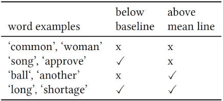

针对ScrabbleGAN[1]在英文中可能出现y轴对齐失败的问题,JokerGAN在生成器的输入中引入了文本行对齐编码(Text Line Conditioning, TLC),以英文书写四线三格的中间一格为基准(如图1所示)。如果文本行中有字母向下超过这一格,则称为“below baseline”,向上超过这一格则称为“above mean line”。示例如表1所示。

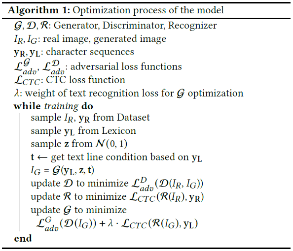

JokerGAN的训练步骤如算法1所示,识别器无须提前训练。
训练上,由GAN的Loss和识别器(CTC)的Loss进行监督。

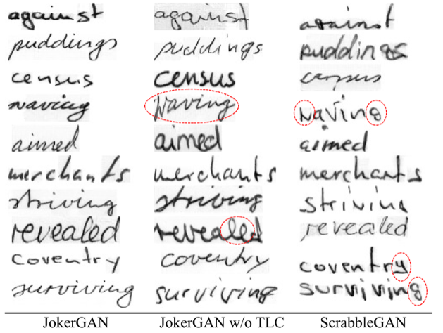

3.1 可视化效果
JokerGAN生成英文手写图片的可视化效果如图4所示。与ScrabbleGAN和无TLC相比,JokerGAN能够较好地解决英文手写图片中y轴方向对齐的问题。

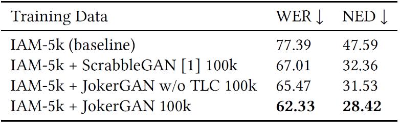

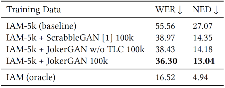

3.2 识别实验
作者先用识别实验来验证JokerGAN生成的数据对识别训练的帮助。识别实验均在词级别进行。作者首先在IAM[3]数据集中随机选取1/8的数据(数据量5k)作为baseline。随后分别加入ScrabbleGAN[1]、JokerGAN(无文本行对齐编码,w/o TLC)和JokerGAN生成的各10万张图片进行训练。在IAM[3]和CVL[4]测试集上评估的结果分别如表2和表3所示。实验结果表面JokerGAN生成的数据相较于ScrabbleGAN[1]对识别器帮助更大,同时也验证了TLC的有效性。

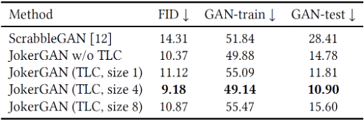

3.3评估与消融实验
作者通过实验比较了ScrabbleGAN[1]和JokerGAN的性能,同时也将有无TLC以及不同TLC embedding尺寸的情况加入对比。评估指标使用了FID[5]、GAN-train[6]和GAN-test[6]。实验结果如表4所示。通过实验可知,JokerGAN的性能要优于ScrabbleGAN,且当TLC的embedding尺寸为4时,性能达到最优。

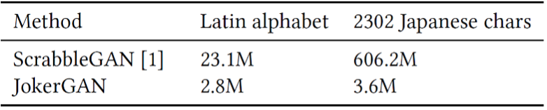

3.4 模型体积对比
作者对比了ScrabbleGAN[1]和JokerGAN在不同字符集大小下的模型体积,如表5所示。通过对比可知,JokerGAN的模型体积明显小于ScrabbleGAN[1],特别是在字符集变大时,JokerGAN的模型体积不会急剧膨胀。
