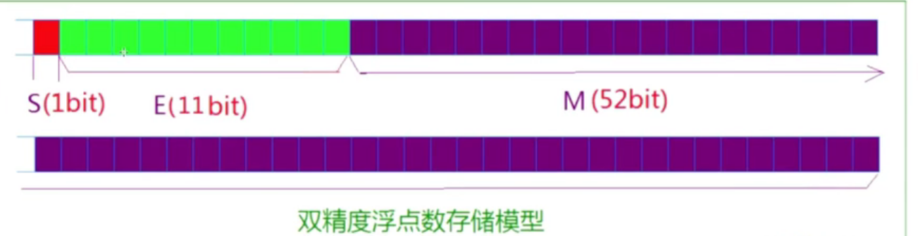

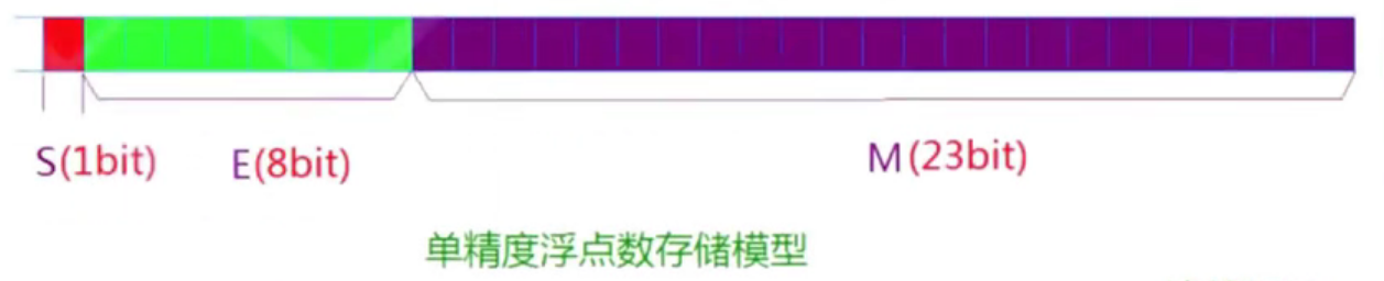

存储模式图:

  •     (-1) ^ 0 * 1.001 * 2 ^ 3  = (-1)^ M * 2 ^ E
  •     0 10000010 00100000000000000000000  —— E = 3 + 127 = 130
  •     当成原码直接打印的就是我们上面说的数字 1091567616
  •     这样就可以确定的是 — s = 0 ,M = 1.001 ,E = 3 ,注意M = 1.001 实际上是:0001

  • 对于八位的E来说是,这个中间的数是:127,对于十一位的E来说是,这个中间数是1023,其实就是如果你的E是负数的话,就拿-1来举个例子 八位的就是:-1+127 = 126,11位的就是:-1+1023 = 1022

  • s = 0 ,M = 1.011 ,E = 2 (E+127=129)
  • 0100 0000 1011 0000 0000 0000 0000 0000 ——这里E的存储是129,E的值还是129-127=2,如果你是double的数字那么这里要减去1023才能的到真实的E的值
  • 0x40B00000 —— 转换出来的二进制转换十六进制数字
