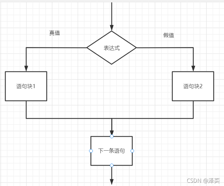

🍬 if...else语句形式
简介:除了可以指定在条件为真时候执行某些语句外,还可以执行另外一段代码。在C语言中是利用 else语句完成得,其一般形式如下:
  • if(表达式)
  •   语句块1;
  • else
  •   语句块2;
其语句的执行流程图如下所示:

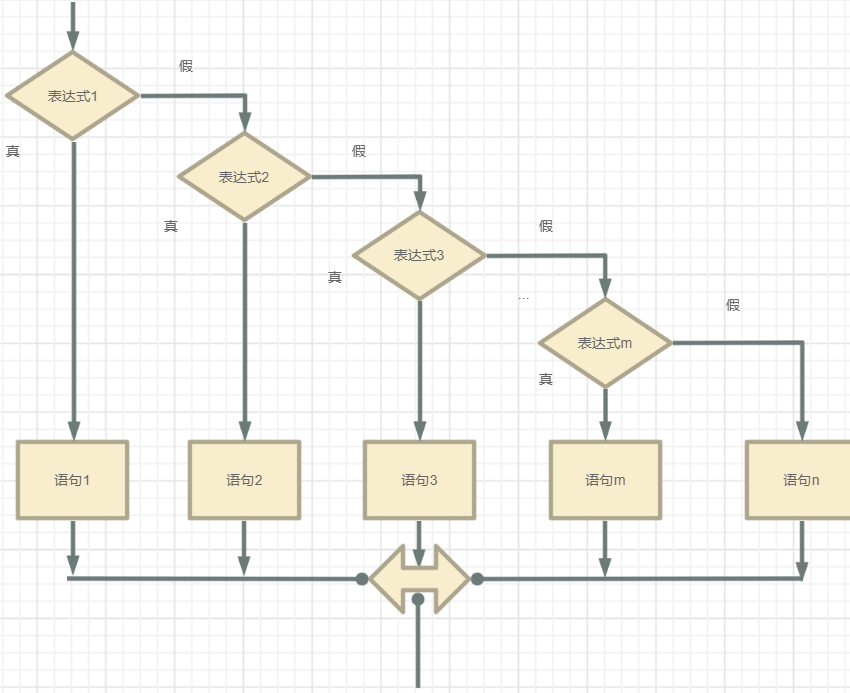

​🍬else if语句形式
简介:利用 if 和 else 关键字的组合可以实现 else if 语句,这是对一系列互斥的条件进行检验,其一般形式如下:
  • if(表达式1) 语句1
  •   else if(表达式2) 语句2
  •   else if(表达式3) 语句3
  •   else if(表达式m) 语句m
  •   else 语句 n
其语句的执行流程图 如下所示:
watermark,type_ZHJvaWRzYW5zZmFsbGJhY2s,shadow_50,text_Q1NETiBA5rO95aWA,size_20,color_FFFFFF,t_70,g_se,x_16
