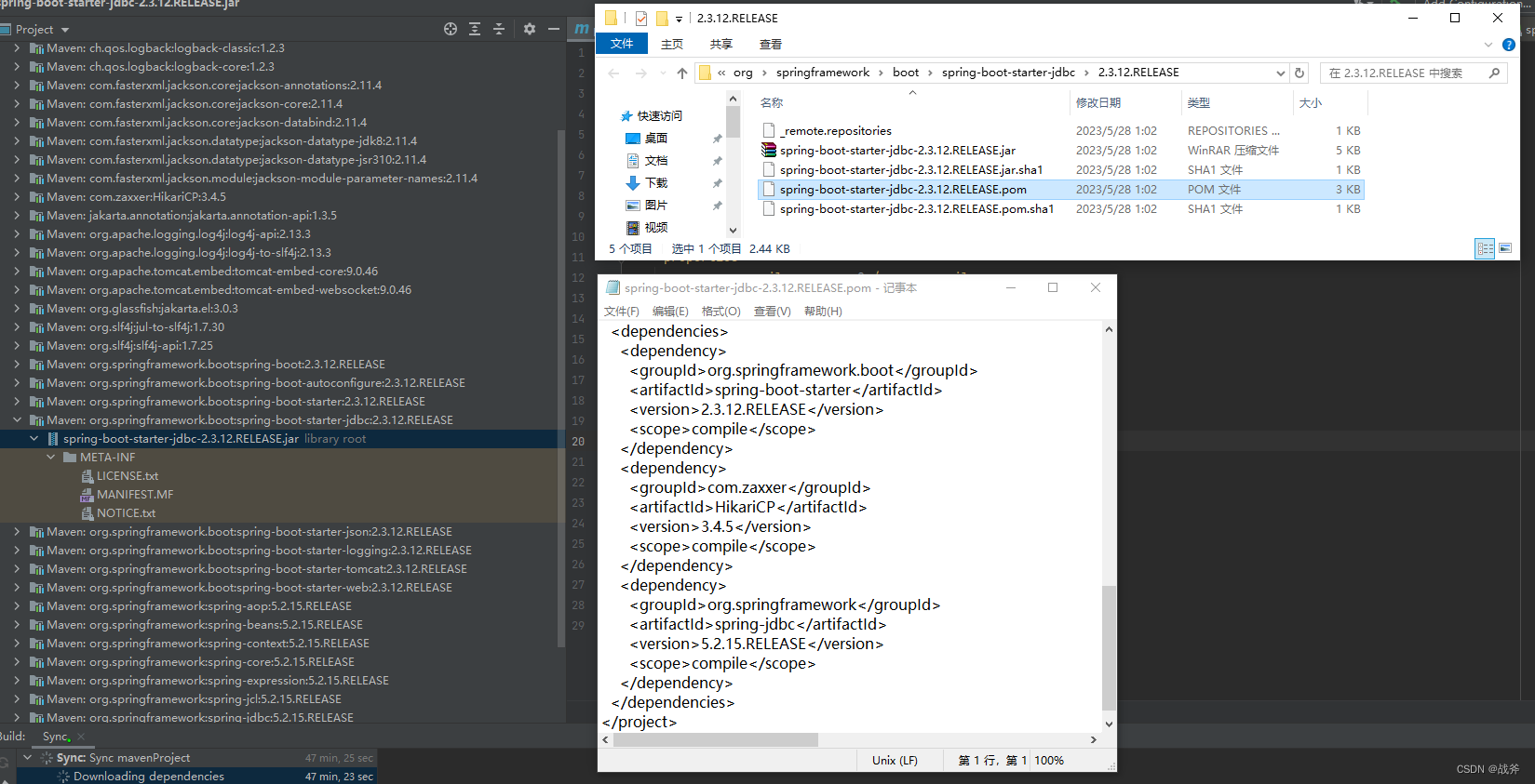

一、从pom看关联
我们既然想知道两个框架的关联,不如直接开个工程,引入一个基础的Springboot启动器,然后通过依赖关系来分辨两者的联系
<dependency>
    <groupId>org.springframework.boot</groupId>
    <artifactId>spring-boot-starter</artifactId>
    <version>2.3.12.RELEASE</version>
 </dependency>

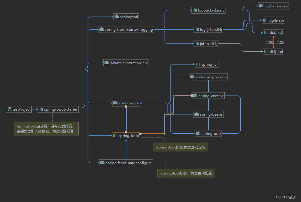

我们先看三个带标注的包,springBoot启动器是不含代码的,它的唯一作用就是引入各个指定了版本的包,其中最重要的就是spring-boot  spring-boot-autoconfigure 两个springboot核心包
而我们要看spring框架 和 springBoot 框架的关系,可以直接看两段红色的依赖性,图中,spring-boot-autoconfigure自动配置包不需要再引用任何东西,而作为核心支持的spring-boot包则需要引入spring框架核心包spring-context  spring-core
总结来看,如果我们只关注核心包,springboot框架毫无疑问是建立在spring框架之上的,在spring框架之上,加上一些类比如SpringApplication启动器等,并且配合上自动配置功能

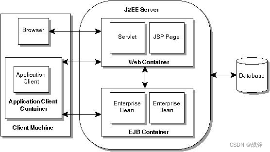

1. java EE
在Spring框架创建前,Java EE平台(即Java Enterprise Edition)是企业级应用程序开发的主要框架,该框架的提出主要是因为一个企业级应用的搭建涉及的内容太多,迫切需要一个规范来进行模块分层处理,于是sun公司(现在已经被Oracle收购)希望一些基础的共性的东西由容器去管理,而个性化的东西,如业务由组件去管理,由容器+组件的方式来提供服务。
所以这两方面:容器和组件。容器由各个开发商去根据规范开发,如WebSphere、WebLogic Server等。开发者则去开发组件,然后运行在容器中。由于容器满足了统一的规范,所以组件可以运行在不同的容器上
传统的java EE 结构
 它太复杂了。在构建现代企业级应用程序时,开发人员往往需要大量的样板代码和配置,比如在web.xml文件中手动配置Servlet和JSP的映射关系,手动配置数据库连接池和JNDI数据源,手动配置EJB容器的属性以及部署EJB组件等,这些配置内容繁琐,容易出错,并且需要开发人员掌握很多细节,同时这些配置还需要在不同的JavaEE容器之间进行调整。

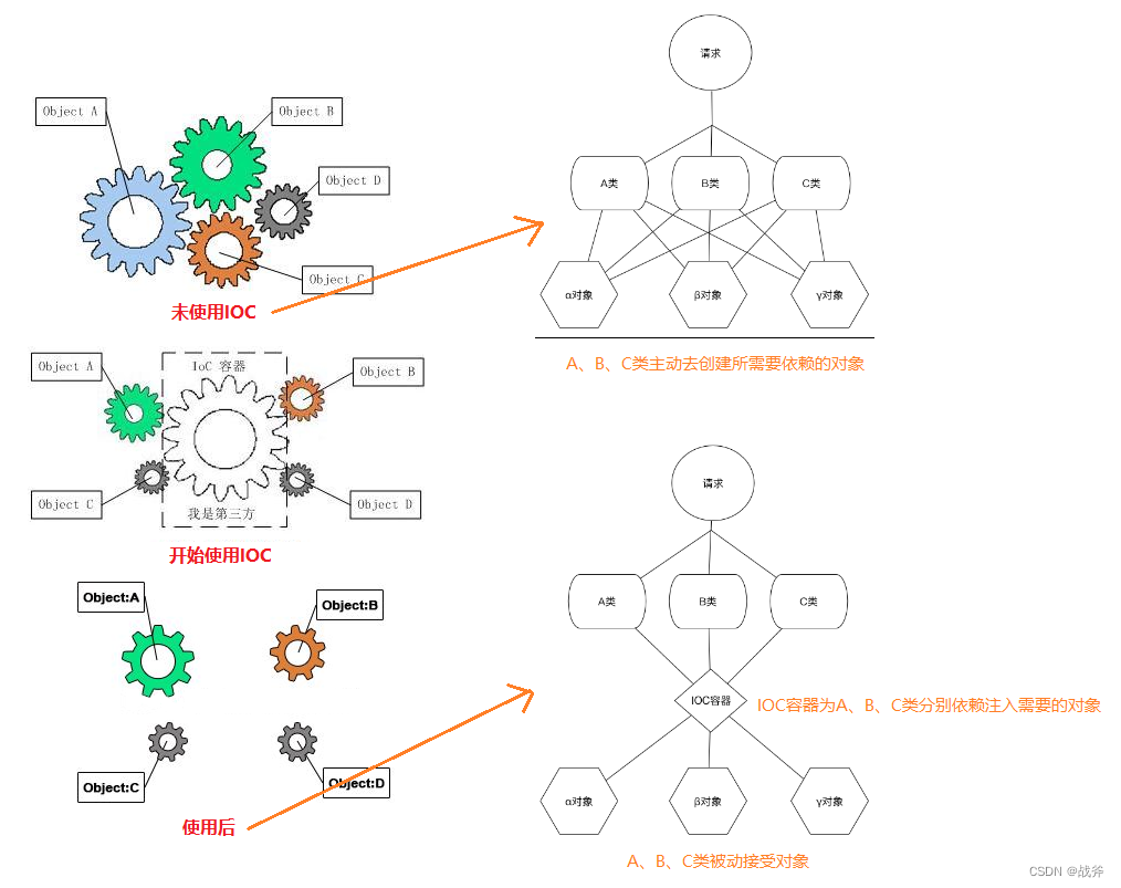

3.1 IOC(控制反转)

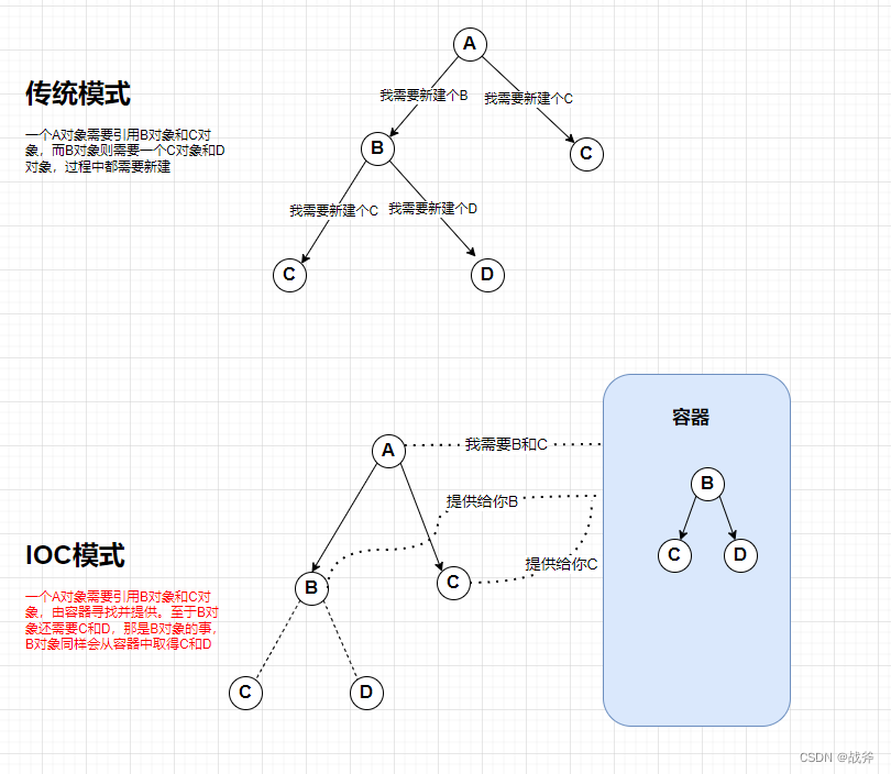

介绍:控制反转(Inversion of Control)的名字源于它对传统编程方法的反转。在传统编程方法中,程序员通过代码来控制各种对象之间的依赖关系,程序员需要显式地在代码中创建和管理各个对象并决定它们之间的依赖关系。而在IOC中,控制对象的创建和管理的不再是程序员自己,而是由容器来完成,即容器来“控制”对象的创建和管理,“反转”了对象的创建和管理的控制权
很明显能看出,IOC的引入,将各组件解耦了。按照传统编码方式,我们在A类中显式的new 出一个B类,如果我们要把B类替换成一个BB类,那么A类这个地方的引用也需要修改,引用B的地方如果很多呢?那岂不是要大面积改动?
你也许会自然而然的想到,难道不能把B类和BB类都实现同一个接口,或者BB类继承自B,然后通过向上转型解决这个问题吗? 很高兴你有这种想法,这种想法是可行的。但从工程角度而言,限制太大,很多类没有接口或无法继承,那么就没法用这个方法了。
那么通过容器解耦到底是怎么实现的呢?其实是通过DI(依赖注入) 解决的
可以看到传统模式,创建A对象,我就得新建个B和C,新建B又得新建C和D,如同套娃。而在IOC模式,创建A时,容器会主动为你寻找并装填B和C,不用你再新建(除非容器里也没有)。而提供B需要的C和D,同样不需要你管,容器会找到C和D,装填在B上,然后又把B为你装填在A上
这种把A依赖的B和C主动装填上的模式,就叫依赖注入。依赖注入是IOC的一种具体实现,不仅让开发者不用频繁的new对象(尤其是对象还嵌套对象时),而且能减少重复对象,省事且省空间

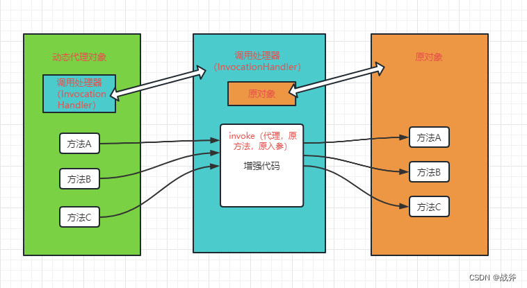

AOP的基础是动态代理,而动态代理jdk和CGlib都可以实现,也就是说使用原始的java EE也是可以做出切面效果的,但是开发者得手动写大量的代码来进行切面的植入,而且往往还不具备通用性。
Spring则以框架的形式帮你完成了这部分代码,且实现了通用,你只需要按照要求,使用一些切面简单的配置就能完成大面积的切面增强

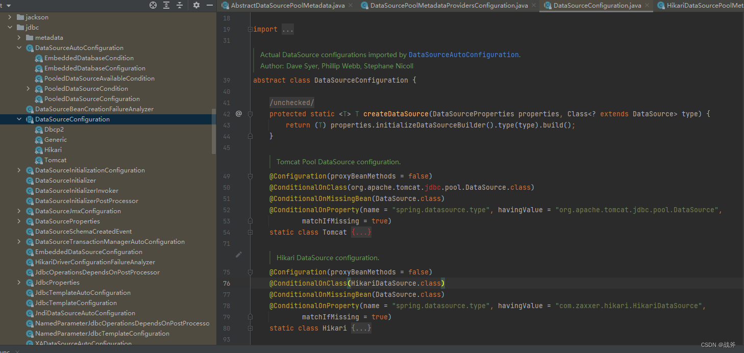

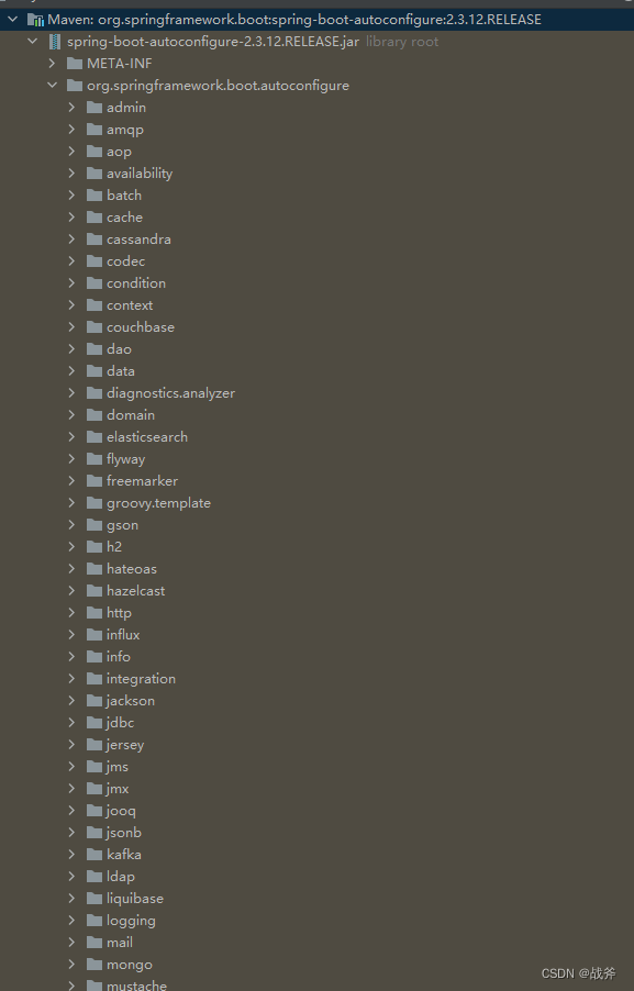

依然以Hakari数据源为例,我们引入了spring-boot-starter-jdbc,也知道该包又引入了Hikari包。那后续呢?这就要提到spring-boot的自动装配功能了。我们把目光放到第一节我们就提及的spring-boot核心包:spring-boot-autoconfigure
通过这个目录,可以看出,自动装配目前已经覆盖了不少的功能模块,换句话说,你在使用这些功能时,可以享受到自动装配带来的便捷,我们仍用数据源举例。
可以看到,在 DataSourceConfiguration 中,会提供几种数据源,但是因为我们只引了Hikari,所以只有它能被加载,这是 基于其上的 ConditionalOnClass 注解,以及 ConditionalOnProperty 中的matchIfMissing = true参数
@ConditionalOnProperty(
	name = "spring.datasource.type",
	havingValue = "com.zaxxer.hikari.HikariDataSource",
	matchIfMissing = true)
这两个注解保证了,在有hikari包的情况下,无需任何显式的配置,就可加载DataSourceConfiguration.Hikari
	@Configuration(proxyBeanMethods = false)
	@ConditionalOnClass(HikariDataSource.class)
	@ConditionalOnMissingBean(DataSource.class)
	@ConditionalOnProperty(name = "spring.datasource.type", havingValue = "com.zaxxer.hikari.HikariDataSource",
	static class Hikari {
		@Bean
		@ConfigurationProperties(prefix = "spring.datasource.hikari")
		HikariDataSource dataSource(DataSourceProperties properties) {
			HikariDataSource dataSource = createDataSource(properties, HikariDataSource.class);
			if (StringUtils.hasText(properties.getName())) {
				dataSource.setPoolName(properties.getName());
			return dataSource;

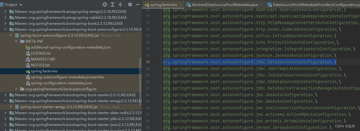

如图加载这个类后,能为我们创建个Bean。那么现在我们知道它能被加载,又是谁真正负责加载它的呢?答案是是自动配置类,而自动配置类的加载流程,其实已经超出spring-boot的范畴,回到了spring加载Bean的机制,所以这里长话短说。spring在使用外部jar包时,会检查jar包里的spring.factories,扫描并加载这文件里提到的类
如图,加载了DataSourceAutoConfiguration类,而在该自动配置类中,又实用 import 注解引入了这几种数据源类。当然,我们从上面知道,import虽然是import了,但这几个数据源类上又各自有注解,导致最后其实只有hikari成功注册了Bean
