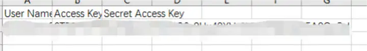

打开下载的credentials.csv文件,可看到如下内容:

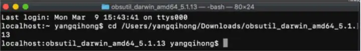

其中Access Key Id和Secret Access Key的两串要记住。打开一个终端,cd到刚才解压文件夹的目录(cd 之后把那个解压出来的文件夹拖进来即可):
输入:./obsutil config -i=ak -k=sk -e=endpoint

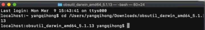

退出编辑之后,回到刚才那个解压之后的目录:
输入:./obsutil ls -s
