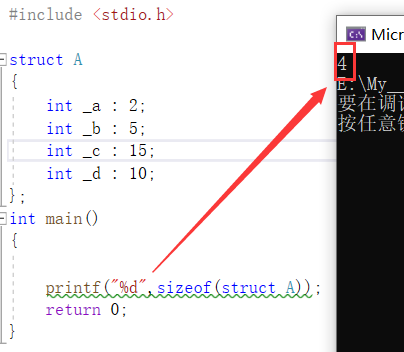

struct B
	int _a : 2;
	int _b : 5;
	int _c : 15;
	int _d : 10;
📑 代码结果:
哦!的确是这样的。下面我们就来具体看下位段到底是怎么样开辟空间的

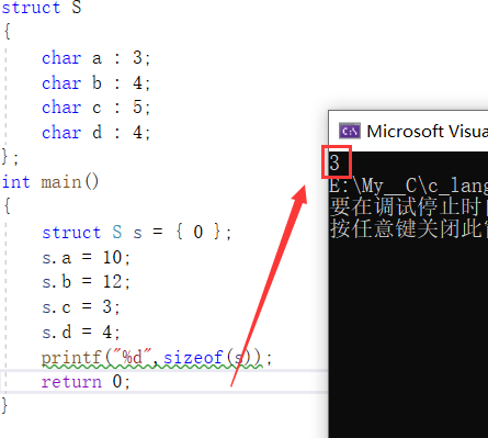

📚 举个例子:
#include <stdio.h>
struct S
	char a : 3;
	char b : 4;
	char c : 5;
	char d : 4;
int main()
	struct S s = { 0 };
	s.a = 10;
	s.b = 12;
	s.c = 3;
	s.d = 4;
	return 0;

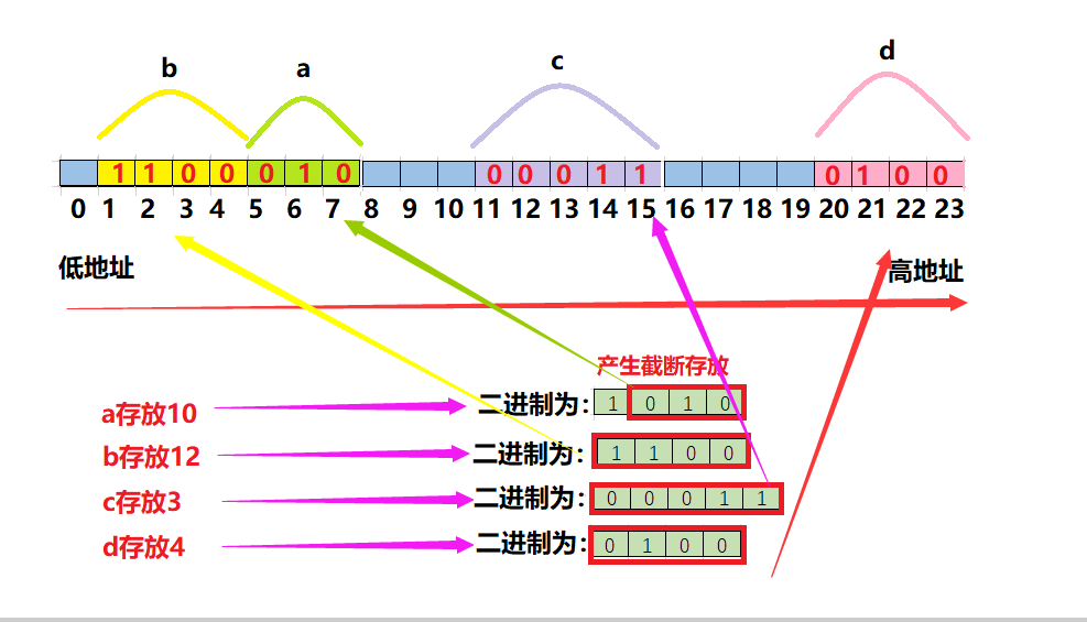

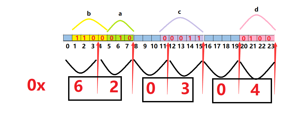

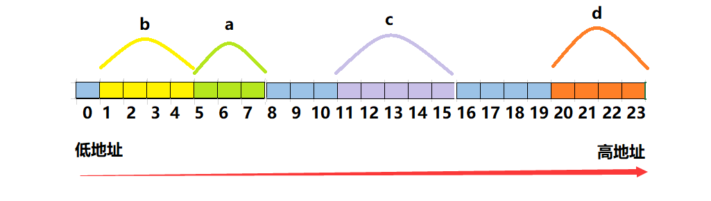

  ⛳️那么究竟是不是我们这样描述存储的实践一下看看就明白了,假设我们在vs2019 这个平台上是从低向高访问的
  • ==并且按照我们分配内存的慷慨性一旦放不下就重新开辟空间!==
  • 而我们的位段 是char 类型的说明先开辟一个字节 ,不够在开辟
  • 那么我们大致画一下内存分布并运行查看一下到底是不是这样的?
    🔥 ==注:vs2019的情况下成员存放是先从右往左用,但是内存开辟是从地地址向高地址开辟==在这里插入图片描述
这里我们想象的大致内存分布是这样的,用了3个字节,程序运行看下是不是这样的?
📑 代码结果:
哦!看来在vs这个环境里就是按我们想像的这样开辟空间的我们在验证一下
  • 我们位段的每个成员都存放数据,然后到内存里面看是不是这样存储的
  • 但是每个成员只占他所对应的 比特位 存放
  • ==所以一旦存放的内容超过所能存储的内容就会发生截断==
位段成员 a 在内存中占3个字节但是 10 这个数字要存放 4 个字节,所以我们就会截断
  • 10 的二进制位是1010
  • 截断3位就是 010所以我们 a 存放的就是010

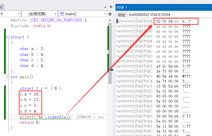

我们把存放进去的二进制位转成16进制来看一下!
  • 因为是 16进制 所以 4 个比特位 为一个 16进制
⛳️这里就可以看到按我们这存放的话,转换出来的16进制是 0x 62 03 04 00
  • 我们在vs2019里面调试看一下存放的和我们一步一样!
📑图片展示:
这时就可以看出在vs2019就是按我们想的那样存储的!
  • ==即,位段中的成员在内存中(我们在vs是从低地址到高地址存储的)==
  • ==一旦分配的字节不过够存放下一个成员,会开辟新的字节来存放新成员==
==注:但是在C语言中从左向右分配,还是从右向左分配标准尚未定义!==
==注:当第一个位段的剩余的内容无法存储第二个位段时,要开辟新的空间,那之前剩余的空间是否被利用取决于平台,也没有规定.==

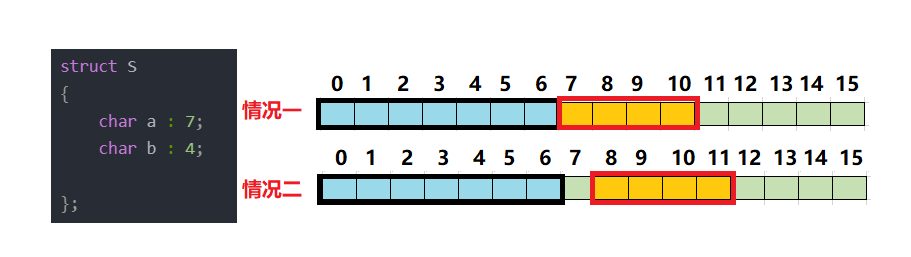

💻 位段的跨平台问题
⛳️ 跟结构相比,位段可以达到同样的效果,并且可以很好的节省空间,但是有跨平台的问题存在。
  1. int 位段被当成有符号数还是无符号数是不确定的。
  2. 位段中最大位的数目不能确定。(16位机器最大16,32位机器最大32,写成27,在16位机
    器会出问题。
  3. 位段中的成员在内存中从左向右分配,还是从右向左分配标准尚未定义。
  4. 当一个结构包含两个位段,第二个位段成员比较大,无法容纳于第一个位段剩余的位时,是
    舍弃剩余的位还是利用,这是不确定的。
    • 这就是说关于我们整形的最后一位,当成有符号数还是无符号数C语言没有规定!
    器会出问题。
    • int 类型在我们的早期是 2个字节的,因为早期的机器位最大为16
    • 所以我们按现在int的大小4 个字节 写成27位的话再小机器上就会有问题

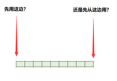

    • 刚刚我们在给大家模拟了,位段的存储但是这只是vs 里面的情况
    • 在linux gcc 编译器又是另一种情况了!这也是位段的跨平台问题
    • 🔥 ==注:在vs里面内存使用是从右往左,但是我们开辟空间是从地地址向高地址开辟!==在这里插入图片描述
    舍弃剩余的位还是利用,这是不确定的。
    • 这也是和第三种一样的情况充满了不确定性,C语言没有明确规定

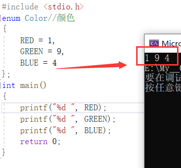

#include <stdio.h>
enum Color//颜色
	RED = 1,
	GREEN = 9,
	BLUE = 4
int main()
	printf("%d", RED);
	printf("%d", GREEN);
	printf("%d", BLUE );
	return 0;
📑 代码结果:

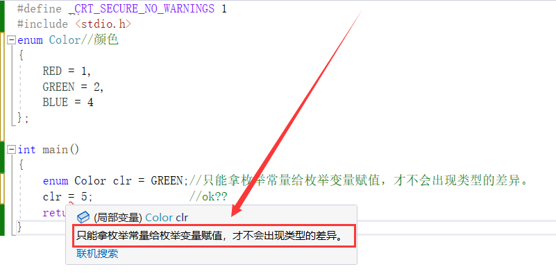

⛳️ #define 定义的标识符比较枚举有类型检查,更加严谨。
  • 枚举是个类型,所以我们在使用的时候就要注意了
  • 一旦定义的是个枚举类型,就只能给他赋枚举类型的变量成员
    🔥 ==注:在C语言里面类型检查不是很严谨所以我们用C++程序测试的。==
💭 枚举的使用
📚 代码演示:
#include <stdio.h>
enum Color//颜色
	RED = 1,
	GREEN = 2,
	BLUE = 4
int main()
	enum Color clr = GREEN;//只能拿枚举常量给枚举变量赋值
	return 0;

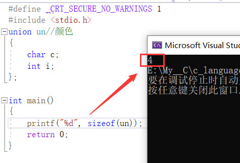

union un
	char c;
	int i;
int main()
	printf("%d", sizeof(un));
	return 0;
📑 代码结果:
啊!这里就有许多铁汁们要问了,一个 int 一个 char 怎么也得5个字节,而这里才用了4个字节!
  • 而这就是联合体的特点了,这些成员公用同一块空间(所以联合也叫共用体)

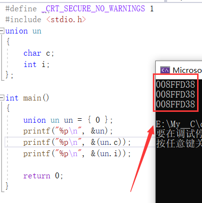

  ⛳️联合的成员是共用同一块内存空间的,这样一个联合变量的大小,至少是最大成员的大小(因为联合至少得有能力保存最大的那个成员)。
  • 我们把每个成员的地址打印出来就可以看到他们的确是用一块地址的!
  • ==所以公用体同一时间只能用一个==
📑图片展示:
举个例子:
#include <stdio.h>
union un
	char c;
	int i;
int main()

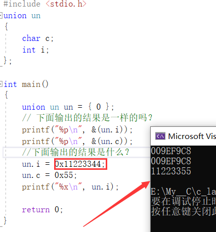

	union un un = { 0 };
	// 下面输出的结果是一样的吗?
	printf("%p\n", &(un.i));
	printf("%p\n", &(un.c));
	//下面输出的结果是什么?
	un.i = 0x11223344;
	un.c = 0x55;
	printf("%x\n", un.i);
	return 0;

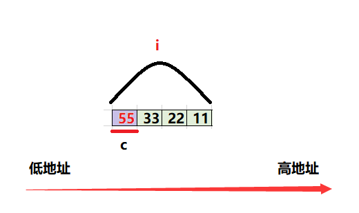

有人就会问了,既然我们是公用一块内存的那么先把 i 里面放满内容。然后 使用 c 变量 i 会改变嘛?
  • 我们来大致画一下内存分布图来运行检测一下
📑 代码结果:
哦~!看来的确是像我们前面画的那样存储的!
