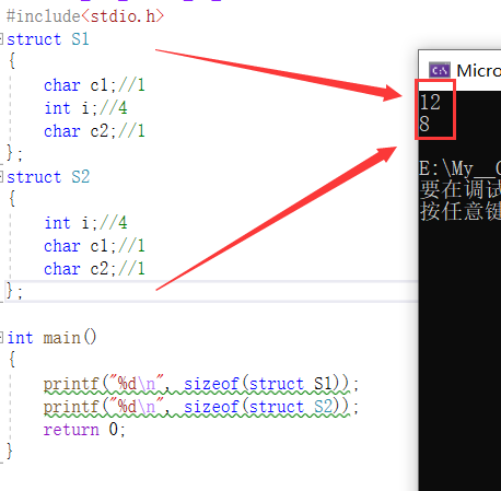

📚 代码演示:
#include<stdio.h>
struct S1
	char c1;//1
	int i;//4
	char c2;//1
struct S2
	int i;//4
	char c1;//1
	char c2;//1
int main()
	printf("%d", sizeof(struct S1));
	printf("%d", sizeof(struct S2));
	return 0;
  🌈在我们没学结构体内存对齐这部分知识前,我们肯定是按照以前计算内存大小的办法计算的。
  • printf("%d", sizeof(struct S1)); 计算类型大小而 S1 里面的类型有:
    • int char char 这三个加起来的大小不就是 4+1+1
    • 6 个字节嘛!结构体 S2S1
    • 包含的类型都是一样的那也就是 6 个字节了,可真的是这样吗?
📑 代码结果:
请添加图片描述
📝 诶这里S1的类型大小居然是 12,S2的类型大小居然是 8
  • 啊为什么会这样啊?这里就要用到结构体的内存对齐这个知识点了!

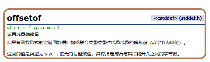

💭 ofsetof 宏的应用
📑 ofsetof是什么意思呢?
  • 它是用来计算结构体成员相较于起始位置的偏移量!
  • ==在使用之前需要引入头文件== #include <stddef.h>

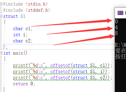

📖 问题引入:那么S1结构体每个元素的偏移量是多少?
  • 我们来用offsetof库函数来看一下
📚 代码演示:
#include <stdio.h>
#include <stddef.h>
struct S1
	char c1;
	int i;
	char c2;
int main()
	printf("%d\n", offsetof(struct S1, c1));
	printf("%d\n", offsetof(struct S1, i));
	printf("%d\n", offsetof(struct S1, c2));
	return 0;
📑 代码结果:

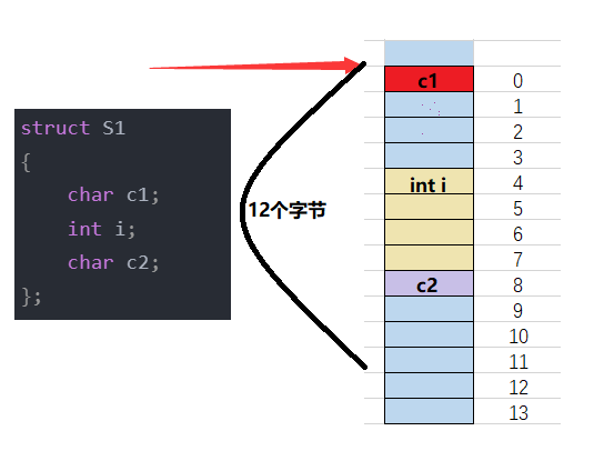

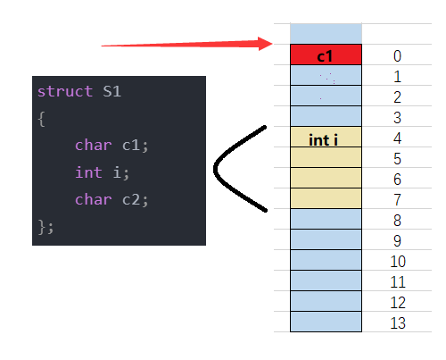

⛳️ 这里我们就可以看到结构体里面每个元素,相较于起始位置的偏移量
  • 🌱 那么我们就可以大概画出,结构体S1大概在内存中的存储位置
  • 🌱 假设我们结构体是从红箭头的位置开始存储的!
⛳️ 这里哦!是不是就很直观呢?而画出来的结构体s1所占字节
  • 🌱 刚好是8个字节和我们前面计算的一模一样!

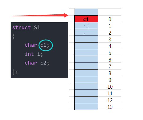

✅ 结构体的内存对齐规则一
⛳️ 第一个成员在与结构体变量偏移量为0的地址处。
  • 🌱 也就是只要是在结构体里面的第一个成员。
  • 🌱 他都存储在结构体变量偏移量为0的地址处。
📑图片展示:

⛳️ 这是什么意思呢?拿上一个结构体参考
  • 🌱 假如我们第一个成员类型为1 ,第二个为4
  • 🌱 而VS中默认的值为 848
  • 🌱 == 取他们之间的较小值4== 对齐数
  • 🌱所以第二个成员应该放在 (对齐数) 4的整数倍的地址处。
📑图片展示:

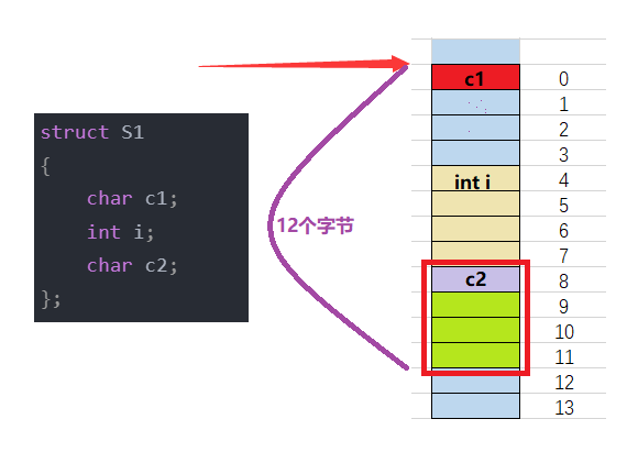

✅ 结构体的内存对齐规则三
⛳️ 结构体总大小为最大对齐数(每个成员变量都有一个对齐数)的整数倍。
  • 🌱 也还是拿上面的结构体举例,前两个成员我们已经确定内存了
  • 🌱 而第三个是 char 一个字节,那么岂不是放上一个字节就对啦!
  • 🌱 那么这就和我们计算的12个字节完全不一样了!
📚 其实最后一个成员就是这样存储的,但是由于:
  • 结构体总大小为最大对齐数(每个成员变量都有一个对齐数)的整数倍。
  • ==而这个结构体 3 个成员类型分别是 1 4 1,那么==
  • ==结构体总大小就是 4的倍数 12 所以最后 3个字节也会算进去==

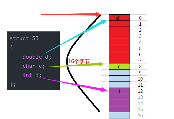

✅ 结构体的内存对齐规则四
⛳️ 在讲规则四之前我们需要计算这结构体的存储字节以及:
  • 结构体每个元素的对齐数是多少?
📚 代码演示:
struct S3
	double d;
	char c;
	int i;
  ⛳️相信只要把前三个规则掌握了那么计算这个结构体每个成员 对奇数 其实很简单!我们来一起算一下
  • double的存储字节是8 VS的默认对齐数是8
  • 那么区最小值也是 8
  • char的存储字节是1 VS的默认字节是8
  • 那么取最小值就是 1
  • int 的存储字节是4 VS的默认字节是8
  • 那么取最小值就是 4
🔥 ==而结构体的大小数所有成员最大的整数倍,那么就是8的倍数!知道这些算结构体的大小还不简单==
📑图片展示:

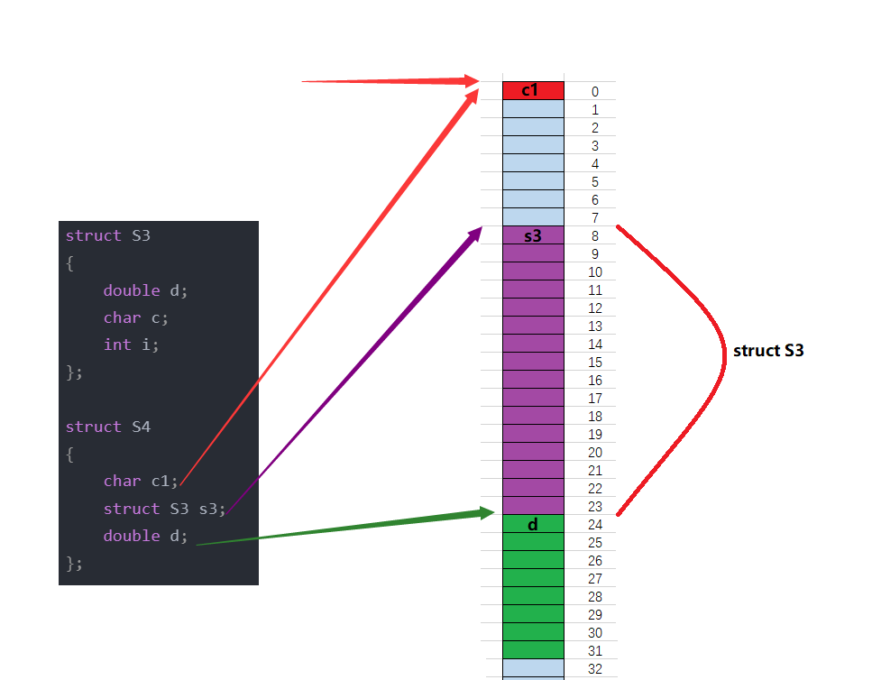

==而如果嵌套了结构体的情况该怎么计算呢?
  ⛳️ 如果嵌套了结构体的情况,嵌套的结构体对齐到自己的最大对齐数的整数倍处,结构体的整体大小就是所有最大对齐数(含嵌套结构体的对齐数)的整数倍。
📚 代码演示:
#include <stdio.h>
#include <stddef.h>
struct S3
	double d;
	char c;
	int i;
struct S4
	char c1;
	struct S3 s3;
	double d;
int main()
	printf("%d\n", sizeof(struct S4));
	return 0;
⛳️ 这时候就需要结构体的内存对齐规则四了:
  • 🌱 == 当嵌套了结构体时,嵌套的结构体对齐到自己的最大对齐数的整数倍处 ==
  • 🌱 == 结构体的整体大小就是所有最大对齐数(含嵌套结构体的对齐数)的整数倍。 ==
    🌱 我们来带着大家算一下
US3的最大对齐数是 8 ,所以Ustruct S3 s3;就应该对齐到自己最大的对齐数的整数倍
  • 而结构体s3的大小是 16 个字节所以这里就会申请 16 个字节存放s3
  • 存储 s3 ,而double也是8个字节所以下一个对齐数也是 8 的倍数
  • 那么这样不就好计算起来了!
📑图片展示:
📜 所以这里结构体S4的大小就是32个字节大家可以运行看一下呢?看看看和博主算的对不对!
