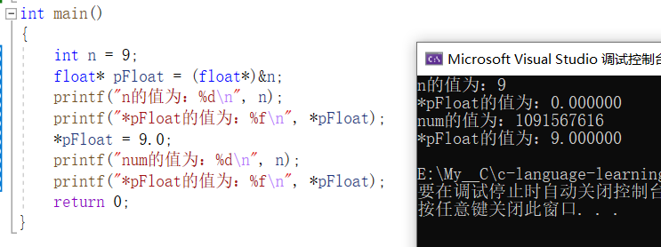

大家看一下下面这段代码,大家猜一下是多少
int main()
	int n = 9;
	float* pFloat = (float*)&n;
	printf("n的值为:%d\n", n);
	printf("*pFloat的值为:%f\n", *pFloat);
	*pFloat = 9.0;
	printf("num的值为:%d\n", n);
	return 0;
  • 我猜大多数人的结果都是:9  9.000000  9  9.000000
但实际上输出的结果是:9 0.000000 1091567616 9.000000
这是为什么呢?接下来就要了解一下浮点数的存储方式大家就明白了。

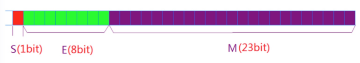

==在IEEE 754规定:==
对于32位的浮点数,最高的1位是符号位S,接着的
8位是指数E,剩下的23位为有效数字M。
如图所示:

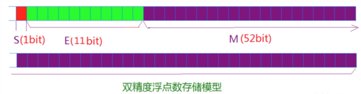

对于64位的浮点数,最高的1位是符号位S,
接着的11位是指数E,剩下的52位为有效数字M。

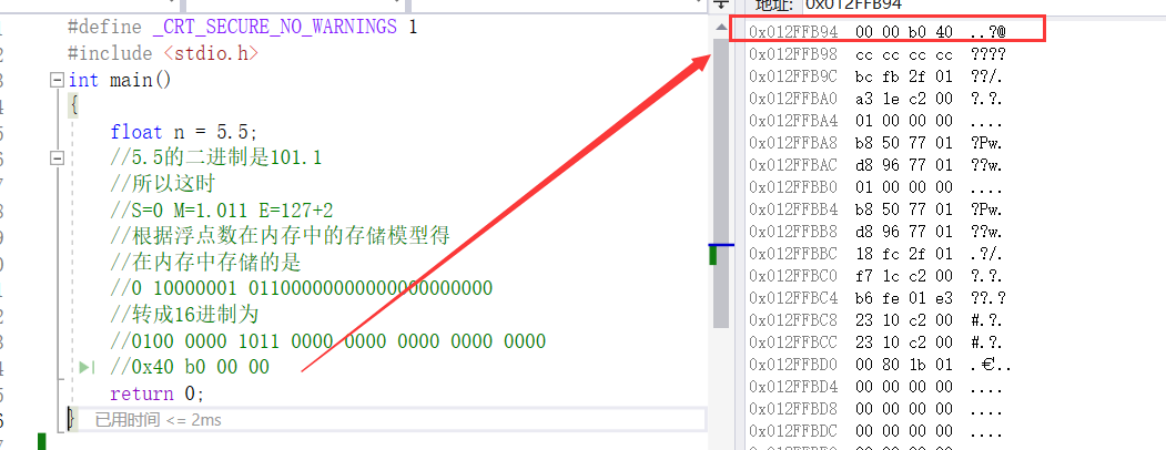

验证浮点数是不是这样存储的
#include <stdio.h>
int main()
	float n = 5.5;
	//5.5的二进制是101.1
	//所以这时
	//S=0 M=1.011 E=127+2
	//根据浮点数在内存中的存储模型得
	//在内存中存储的是
	//0 10000001 01100000000000000000000
	//转成16进制为
	//0100 0000 1011 0000 0000 0000 0000 0000
	//0x40 b0 00 00
	return 0;
扩展:
为什么5.5的二进制是101.1
0.5为什么转二进制会成为0.1呢
因为二进制小数点后面的计算方法是
从小数点往后1位就是2的-1次方乘以那个位置的数字得来的
0.1就是1*2的-1次方1等于0.5
我们在内存中看一下浮点数5.5的存储是不是我们上面代码计算那样
这时我们可以看到内存中的确是按这种方法存储的
==由于在这里是小端存储所以16进制是反着存的==

三 、开头例题讲解
printf(“n的值为:%d\n”, n);
这句话为什么输出是 9呢?
因为n是个 int类型所以我们输出是以整形格式取出然后以%d十进制方式打印
这个的输出为什么是0.000000呢?
这个是对float类型的指针解引用但他指向地址是个整形
而整形类型的在计算机存储的是补码:
9转成二进制就是
00000000000000000000000000001001
而按浮点数类型拿出的话
S=0 E=0 M= 0…1010
这里就是指数E为0的时候
套用浮点数计算公式
== V = (-1)^S * M * 2^E==
我们拿出的是一个无限接近0的一个小数
而%f只打印6个零就不打印了所以我们打印的是:
0.000000
*pFloat = 9.0;
printf(“num的值为:%d\n”, n);
这个打印为什么是1091567616
这段代码第一句话向==指针指向的地址==存进去了一个浮点数9.0
而浮点数的存储9.0
二进制是1001
写成科学计数法是
1.001
所以S=0 M=1.001 E=130
所以在内存存的是:
0 10000010 00100000000000000000000
转成十进制打印就是1091567616
这个是以浮点数的形式打印,而我们存进去的就是浮点数所以
打印还是9.0
