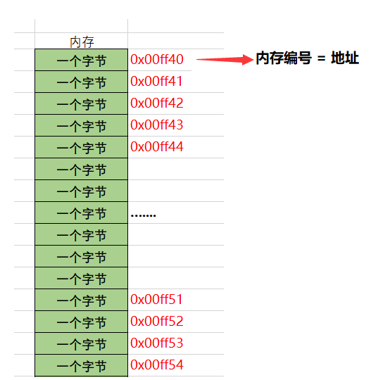

💬 什么是指针?
⛳️大家都知道我们计算机存储东西都是存储在内存,或者存储在硬盘里面。那么我们该如何管理我们的内存呢?这时就有人说那么我们把内存划分位一个个的字节,然后每个字节给上编号。这样是不是就容易管理我们的内存了!
总结:指针就是地址,口语中说的指针通常指的是指针变量
⛳️ 那么我们用什么来管理地址的呢?这时指针就被发明出现了,指针用于专门存放我们的地址来的。
- ==存放可以改变的数据叫变量,那么存放地址的叫什么?==
- ==指针是用来存放内存地址的变量,所以我们叫他指针变量。==
大家都知道我们变量的创建和数组创建都是在内存中开辟了一块空间,那么就肯定有地址。如果那想把变量或数组的取出来就需要 & 取地址操作符!

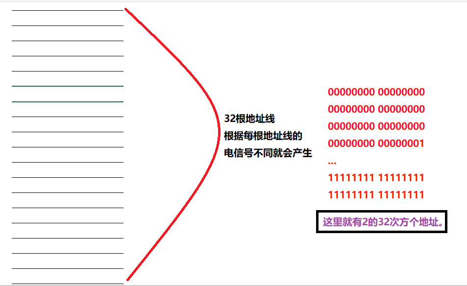

💭 指针的大小
地址的编号是怎么产生的:
对于32位的机器,假设有32根地址线,那么假设每根地址线在寻址的时候产生高电平(高电压)和低电平(低电压)就是(1或者0);
- 那么32根地址线产生的地址就会是:
每个地址标识一个字节,那我们就可以给
 (2^32Byte == 2^32/1024KB ==2^32/1024/1024MB==2^32/1024/1024/1024GB == 4GB)
 4G的空间进行编址。同样的方法,那64位机器,如果给64根地址线,那能编址多大空间,自己计算。
⛳️这时我们就会知道
- 在32位的机器上,地址是32个0或者1组成二进制序列,那地址就得用4个字节的空间来存储,所以
一个指针变量的大小就应该是4个字节。- 那如果在64位机器上,如果有64个地址线,那一个指针变量的大小是
8个字节,才能存放一个地址。

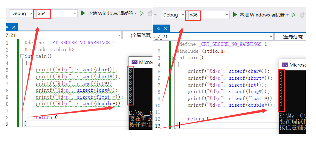

📑 总结:
- ==指针变量是用来存放地址的,地址是唯一标示一个内存单元的。==
- ==指针的大小在32位平台是4个字节,在64位平台是8个字节==
- 我们也可以验证来看看!
📚 代码演示:
#include <stdio.h>
int main()
	printf("%d\n", sizeof(char*));
	printf("%d\n", sizeof(short*));
	printf("%d\n", sizeof(int*));
	printf("%d\n", sizeof(long*));
	printf("%d\n", sizeof(float *));
	printf("%d\n", sizeof(double*));
	return 0;
📑 代码结果:

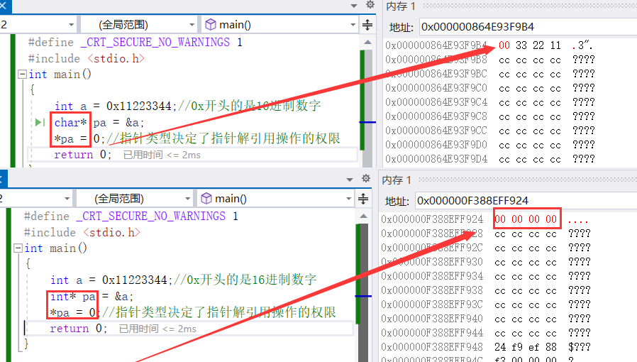

💭 指针类型的意义
⛳️诶这时就会有铁汁们问了,既然指针的大小都是一样的那么指针有类型嘛?答案是有的指针也有各种各样的类型。
#include <stdio.h>
int main()
	char* pc = NULL;
	int* pi = NULL;
	short* ps = NULL;
	long* pl = NULL;
	float* pf = NULL;
	double* pd = NULL;
	return 0;
这里可以看到,指针的定义方式是: type + * 。*==说明了我们是指针变量==
 其实:
- char*类型的指针是为了存放- char类型变量的地址。
- short*类型的指针是为了存放- short类型变量的地址。
- int*类型的指针是为了存放- int类型变量的地址
⛳️ 而这又有人会问了,指针的大小都是一样那么指针要这么多地址干嘛呢?
- 其实指针的类型是为了解引用而设计
- int 类型的解引用,就会访问4个字节
- 而char 类型 解引用就只能访问一个字节
📚 代码演示:
 🔥 ==总结:指针类型可以决定指针解引用的时候访问多少个字节(指针的权限)。==

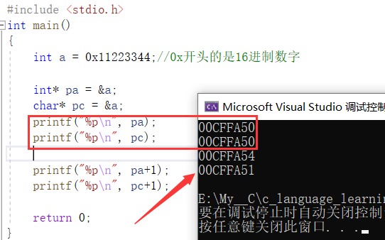

📖 指针的加减
⛳️ 前面讲了指针的类型决定了我们解引用的时候访问多少字节,而指针的类型还有一个作用!
- ==指针类型决定了指针 加或减 操作时的步长==
- 整形指针 +1 跳过4个字节
- 字符指针 +1 跳过1个字节
- 而其他指针也同理,下面我们就来验证一下
📚 代码演示:
这里大家就能看到对于不同类型的指针,我们进行加减所能操作的步长时有关系的!
- 对于 type * p 的指针想要加
n减n是这样计算的- n*sizeof(type)
那么这么的用处是什么?假设我们有一串字符 "abcdef/n ”  如果指针指向第一个元素,那么就只能跳过一个字节访问 b 。
- ==但如果用int 类型的指针进行计算就会跳过4个字节==
- ==指向字符 e 了,所以整形指针就应该存放 整形变量的地址==
- 这样才是最合理的。
 🔥 ==总结:指针的类型决定了指针向前或者向后走一步有多大(距离)。==

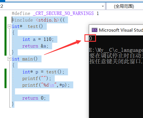

📝 3. 指针指向的空间释放
⛳️ 大家可以看一下下面这段代码,变量 a 属于栈区上的空间,所以test函数结束时在其内部创建的变量就会销毁,还给操作系统。
- 那么这里p 所接收的地址就是一个野指针不确定的。
- 所以我们打印出来的也是随机值。
🔥 ==注:C/C++的内存分别我们在这里有明确讲解,比如说栈空间是干嘛的?大家可以去了解了解==《C/C++的内存分布》
 📚 代码演示:
#include <stdio.h>((
int*  test()
	int a = 110;
	return &a;
int main()
	int* p = test();
	printf("");
	printf("%d\n",*p);
	return 0;
📑 代码结果:
