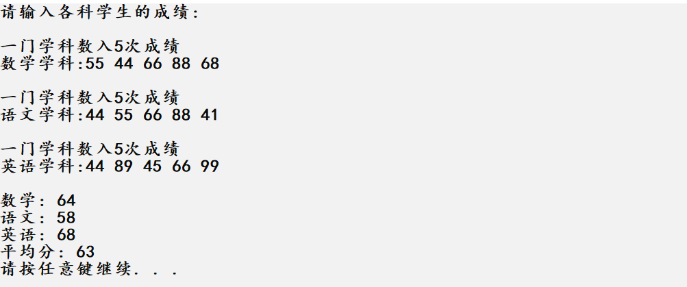

练习1:一个学习小组有 5 个人,每个人有三门课的考试成绩。求全组分科的平均成绩和 各科总平均成绩。
如下代码所示:
#define _CRT_SECURE_NO_WARNINGS 1
#include <stdio.h>
int main()
	int i, j;     //二维数组下标
	int sum = 0;  //当前科目的总成绩
	int average;  //总平均分
	int v[3];     //各科平均分
	int a[3][5];  //用来保存每个同学各科成绩的二维数组,三门学科,五个同学。
	printf("请输入各科学生的成绩:\n");
	for (i = 0; i < 3; i++)
		printf("\n一门学科数入5次成绩\n");
		if (i == 0)
			printf("数学学科:");
		if (i == 1)
			printf("语文学科:");
		if (i == 2)
			printf("英语学科:");
		for (j = 0; j < 5; j++)
			scanf("%d", &a[i][j]);  //输入每个同学的各科成绩
			sum += a[i][j];			//计算当前科目的总成绩(sum)
		v[i] = sum / 5;  // 当前科目的平均分,用总的成绩除以5
		sum = 0;	     // 把当前科目总成绩清0
	average = (v[0] + v[1] + v[2]) / 3;
	printf("\n数学: %d\n语文: %d\n英语: %d\n", v[0], v[1], v[2]);
	printf("平均分: %d\n", average);
	return 0;
 当上面的代码被编译和执行时,可能它会产生下列结果:
