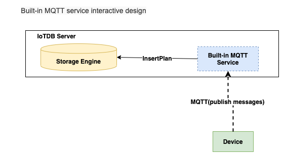

【摘要】 内置的 MQTT 服务提供了通过 MQTT 直接连接到 IoTDB 的能力。它侦听来自 MQTT 客户端的发布消息,然后立即将数据写入存储。MQTT 主题对应 IoTDB 时间序列。消息有效负载的格式可以格式化为 java SPI 加载的事件,缺省实现为 。
MQTT是一种机器对机器 (M2M)/“物联网”连接协议。它被设计为极其轻量级的发布/订阅消息传递传输。它对于与需要少量代码占用和/或网络带宽非常宝贵的远程位置的连接非常有用。
IoTDB 支持 MQTT v3.1(OASIS 标准)协议。IoTDB 服务器包含内置的 MQTT 服务,允许远程设备直接向 IoTDB 服务器发送消息。
MQTT - 图2
内置 MQTT 服务
内置的 MQTT 服务提供了通过 MQTT 直接连接到 IoTDB 的能力。它侦听来自 MQTT 客户端的发布消息,然后立即将数据写入存储。MQTT 主题对应 IoTDB 时间序列。消息有效负载的格式可以格式化为 java SPI 加载的事件,缺省实现为 。默认格式化程序支持两种 json 格式,下面是一个 MQTT 消息负载示例:PayloadFormatterJSONPayloadFormatterjson
