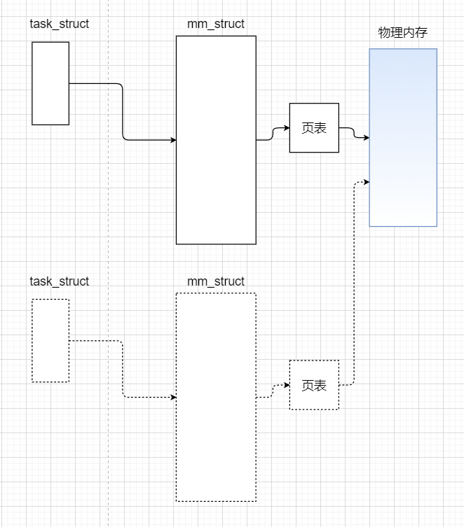

  • 当创建子进程时,实际上是OS另外创建了一个task_struct结构,然后分别拷贝了父进程的mm_struct,页表,接着建立虚拟地址到物理地址的映射等等。这也意味着进程具有自己独立的数据结构,保证了进程的独立性。
image-20230708183535600
  • 但当我们创建线程时,实际上只创建独立的task_struct,然后统一映射同一套mm_struct,页表和物理内存。其中每一个线程都算是一个执行流,也就是我们说的线程是进程内部的一个执行分支。
  • 线程在进程里面,这也保证了进程里的资源是线程之间共享的
  • 创建线程只需要创建独立的task_struct,其余资源由进程分配。所以我们说线程相比于原始进程是轻量级进程

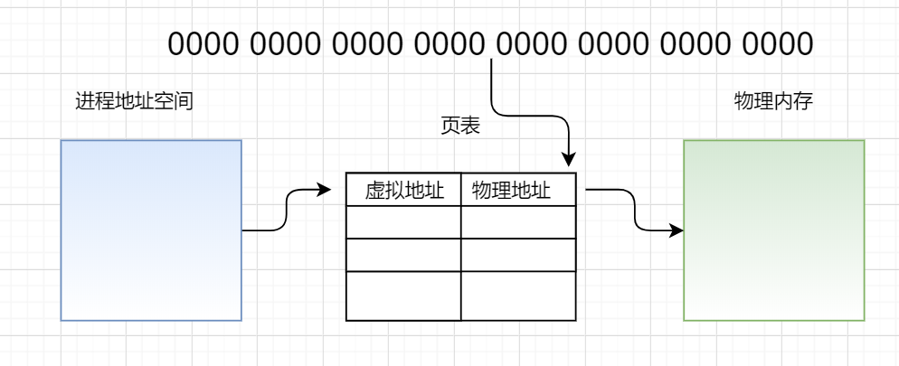

  • 其中页表决定进程真正拥有资源的状况。
    页表有许多条目。32位系统下,物理内存是4G即2^32字节,即有2^32个地址。其中物理内存中被划分为许多页框(或者叫块),页框大小4KB。相应的磁盘也被划分为许多页帧,页帧大小也是4KB,这样OS将数据从磁盘加载到内存或内存保存到磁盘上就是以4KB为单位。回到内存,内存有2^32个地址,那么就有2^32个地址需要被映射。页表就需要建立2^32个逻辑地址与物理地址的映射。
image-20230708145148035
在页表中,每个条目不仅仅要有2^32位数字作为映射,还要有各种权限标志位,比如U/K标志位(User or Kernel)用来判断进程是处于用户态还是内核态。
image-20230708145902470
页表中存储物理地址和逻辑地址就需要8个字节(2*32个bit)另外加各种标志位一起算10个字节。那么一个页表就需要2^32 *10字节即40G内存大小,很显然在32位系统下内存大小远远不够。所以就需要用到多级页表来进行映射。
一级页表被称为页目录,页目录的每个条目映射二级页表,二级页表可以称为页表,页表的每个条目映射物理的地址。
页目录拿着虚拟地址的高10位来映射页表,可以映射2^10个页表。页表内有页号标识,页目录能通过虚拟地址的高十位找到相应的页表。页表拿着虚拟地址的中10位来映射物理地址的起始位置,找到物理地址的起始位置后,再拿着虚拟地址的低12位作为物理地址的偏移量。前面提到物理内存被划分为一个个4KB大小的页框,2^12bit刚好为4KB,也就是刚好在页框内通过偏移量找到数据。
image-20230708160001505
每个页表的条目还是10字节,那么在二级页表的情况下,页表大小为1*2^10 *10byte=1M,即一个页表有1个页目录,2^10个二级页表,每个二级页表10字节大小。实际上Linux下的页表也是这样映射的。
注意:对于32位的机器,采用二级页表是合适的;但对于64位的机器,采用二级页表是不合适的,因此必须采用多级页表。
另外多级页表还解决程序和数据无需连续存储空间的问题。若是一个页表内包含全部内容,那么在加载页表的时候除了所占空间巨大外,还需要开辟一段连续空间给页表,显然消耗是巨大的。而多级页表就能让页表分散化,无需占用大块的连续空间。
上面所说的所有映射过程,都是由MMU(MemoryManagementUnit)这个硬件完成的,该硬件是集成在CPU内的。页表是一种软件映射,MMU是一种硬件映射,所以计算机进行虚拟地址到物理地址的转化采用的是软硬件结合的方式。

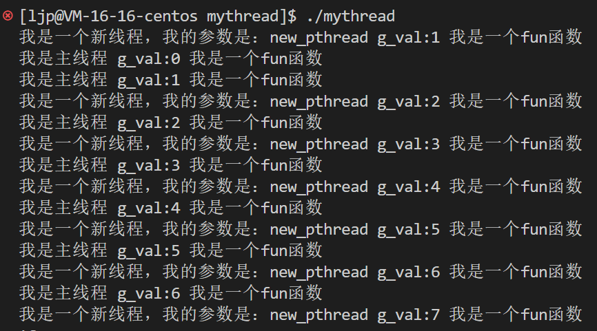

线程的资源分配
前面提到线程能够访问进程内的资源,线程能够共享进程的资源有代码段、数据段、文件描述符表、信号的处理方式、当前工作目录、用户id和组id等
这里我设置了一个全局变量g_val和一个fun函数,可以看到两个线程都能访问g_val和fun函数

image-20230709165748277
  • 可以看到全局变量g_val在主线程中被自增,在新线程打印。g_val在主线程被改变,新线程中也随之改变,得知全局变量是线程间共享的。

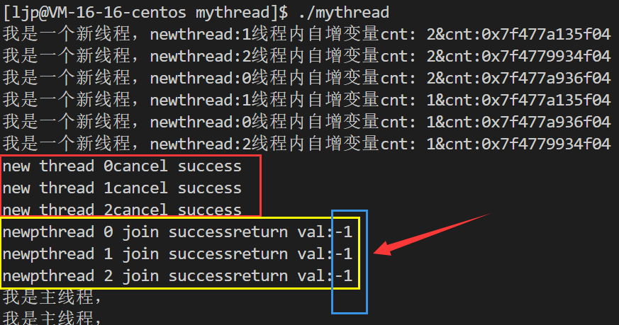

另外还有两种方法可以只终止某个线程而不终止整个进程
  • 从线程函数return。这种方法对主线程不适用,从main函数return相当于调用exit。
  • 一个线程可以调用pthread_ cancel终止同一进程中的另一个线程。

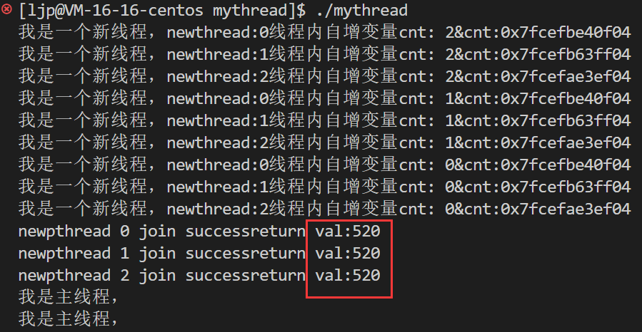

pthread_join线程回收
实际上线程也是需要被等待回收的,否则会造成类似僵尸进程问题,引发内存泄漏
函数原型
#include <pthread.h>
int pthread_join(pthread_t thread, void **retval);
  • 参数thread为要等待的线程id
  • 参数retval 是 void* 类型的指针,可以指向任何类型的数据,它指向的数据将作为线程退出时的返回值。如果线程不需要返回任何数据,将 retval 参数置为 NULL 即可。
  • 调用成功返回0,失败返回错误码
  • join等待是阻塞式等待,主线程阻塞等待回收新线程
#include<iostream>
#include<string.h>
#include<pthread.h>
#include<stdio.h>
#include<vector>
#include<assert.h>
#include<unistd.h>
#include<memory>
//#include"mythread.hpp"
using namespace std;
class threadData//建立结构体
    public:
pthread_t _pid;//线程id
int _num;
char _buffer[64];
void* start_rontine(void* args)
   // string str=static_cast<const char*>(args);
   threadData* td=static_cast<threadData*>(args);
   int cnt=3;//在线程内定义一个局部变量--存储在线程的独立栈-具有独立性
    while(cnt--)
       cout<<"我是一个新线程,"<<td->_buffer<<"线程内自增变量cnt: "<<cnt<<"&cnt:"<<&cnt<<endl;
        sleep(1);
       //  pthread_exit(nullptr);
#define NUM 3
int main()
    vector<threadData*> threads;
    for(int i=0;i<NUM;i++)
 pthread_t id;//创建一个新的线程id
    threadData* ta=new threadData();
    ta->_num=i;
    snprintf(ta->_buffer,sizeof ta->_buffer,"%s:%d","newthread",ta->_num);
    threads.push_back(ta);
    int n=pthread_create(&ta->_pid,nullptr,start_rontine,(void*)ta);
    assert(n==0);

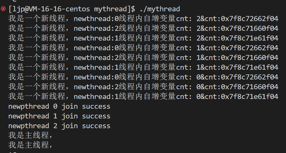

for(const auto &it:threads)
   int n= pthread_join(it->_pid,nullptr);//等待回收线程
     assert(n==0);
     cout<<"newpthread "<<it->_num<<" join success"<<endl;
    delete it;
while(true)
   cout<<"我是主线程,"<<endl;
    sleep(1);
    return 0;
  • 在这里先用vector将结构体对象存起来供后续调用对象结构体里的线程id变量,待线程执行完后,依次回收线程
image-20230710203933383
线程回收的作用:一是获取新线程的退出信息,二是回收新线程对应PCB等内核资源,防止内存泄漏
线程的返回值
#include<iostream>
#include<string.h>
#include<pthread.h>
#include<stdio.h>
#include<vector>
#include<assert.h>
#include<unistd.h>
#include<memory>
    public:
int _num;
char _buffer[64];
    while(cnt--)
        sleep(1);
   return (void*)520;
#define NUM 3
int main()
    ta->_num=i;
    assert(n==0);
   void* ret;//初始化
   int n= pthread_join(it->_pid,&ret);//等待回收线程
     assert(n==0);
     cout<<"newpthread "<<it->_num<<" join success"<<"return val:"<<(long long)ret<<endl;//Linux下void*大小为8个字节,所以强转为整形要用到long long
     delete it;
while(true)
    sleep(1);
    return 0;
在前面的pthread_join函数都提到了线程退出的返回值。可以看到返回值类型是void**。实际上线程调用的函数返回值是void *,线程库中有一个专门接收该返回值的变量ret类型也是void *,当线程退出时,OS会将线程退出的返回值拷贝给线程库中的ret变量;但由于我们无法直接获取存在于线程库的变量ret,我们需要对ret取地址,然后解引用才能拿到该数据,对void *取地址的类型为void * *。
image-20230710212422765
image-20230710212708704
可以看到新线程的返回值给pthread_join函数接收并打印出来了。实际上返回值是对象也能接收,只需要在退出的线程处先强转成void*类型,然后在外部接收的函数处做相应的强转即可
pthread_cancel线程的取消
函数原型
 int pthread_cancel(pthread_t thread);
  • 参数thread是要取消线程的线程id
  • 调用成功返回0,失败返回错误码
线程要取消,前提是线程已经开始执行了,若线程被取消了,则退出码为-1,那么在回收线程时接收的返回值就为-1
#include<iostream>
#include<string.h>
#include<pthread.h>
#include<stdio.h>
#include<vector>
#include<assert.h>
#include<unistd.h>
#include<memory>
    public:
int _num;
char _buffer[64];
    while(cnt--)
        sleep(1);
   return (void*)520;
#define NUM 3
int main()
    ta->_num=i;
    assert(n==0);
sleep(2);//让新线程执行,两秒后取消新线程
for(const auto& it:threads)
    int n=pthread_cancel(it->_pid);
    assert(n==0);
    cout<<"new thread "<<it->_num<<"cancel success"<<endl;
   void* ret;//初始化
     assert(n==0);
     delete it;
while(true)
    sleep(1);
    return 0;
image-20230710232030040
一般线程取消是给主线程来控制新线程的,而取消新线程是不会影响主线程的

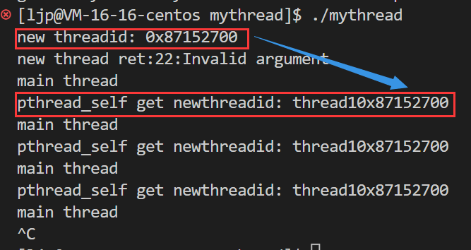

我们也可以通过地址的方式将线程id进行打印:
string changeID(const pthread_t&thread_id)
    char id[128];
    snprintf(id,sizeof id,"0x%x",thread_id);//以十六进制的方式将参数打印进id缓冲区并返回
    return id;
void* start_rontine(void* arg)
    string threadname=static_cast<const char*> (arg);
    int cnt=3;
    while(cnt--)
cout<<"pthread_self get newthreadid: "<<threadname<<changeID(pthread_self())<<endl;//pthread_self获取的线程id
sleep(1);
    return nullptr;
int main()
pthread_t id;
int n=pthread_create(&id,nullptr,start_rontine,(void*)"thread1");//创建新线程
assert(n==0);
char newthreadid[128];
snprintf(newthreadid,sizeof newthreadid,"0x%x",id);
cout<<"new threadid: "<<newthreadid<<endl;//pthread_create获取的线程id
 pthread_detach(id);//线程分离
int m=pthread_join(id,nullptr);//阻塞等待回收线程
cout<<"new thread ret:"<<m<<":"<<strerror(m)<<endl;//若新线程分离成功则主线程回收新线程失败
while(true)
    cout<<"main thread"<<endl;
    sleep(1);
    return 0;
image-20230712133748529
