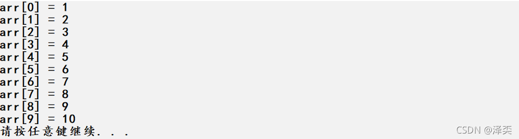

  • 在用数组的时候,我们会经常使用数组当中的元素,然 后把值依次打印出来 (也就是为数组当中的元素逐个赋初始值)。然后再使用循环结构输出(也就是依次读取数组元素的值)如下代码所示:
#define _CRT_SECURE_NO_WARNINGS 1
#include<stdio.h>
int main(void)
	int i;
	int arr[10] = { 0 };
	int sz = sizeof(arr) / sizeof(arr[0]);
	for (i = 0; i < sz; i++)
		arr[i] = (i + 1);
		printf("arr[%d] = %d\n", i, arr[i]);//依次输出数组
	return 0;
 运行结果:如下
变量 i 既是数组下标,也是-->循环条件;将数组下标作为循环条件,达到最后一个元素时就结束循环。数组 arr 的最大下标是 9,也就是不能超过 10,所以我们规定循环的条件是 i<10,一旦 i 达到 10 就得结束循环。

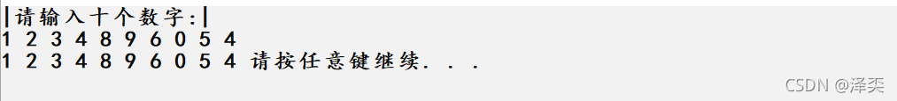

  • 那么我们更改下上面的代码:让用户输入十个数字!代码示例如下:
#include<stdio.h>
int main(void)
	int i;
	int number[10] = {0};
	printf("|请输入十个数字:|\n");
	for (i = 0; i < 10; i++)
		scanf("%d", &number[i]);
		printf("%d ", number[i]);
	return 0;
运行结果:如下:

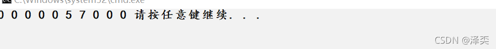

#include<stdio.h>
int main(void)
	int i = 0;
    int sz = sizeof(arr) / sizeof(arr[0]);//计算数组总元素大小
	arr[5] = 5;
	arr[6] = 7;
		printf("%d ", arr[i]);
	return 0;
运行结果示例如下:

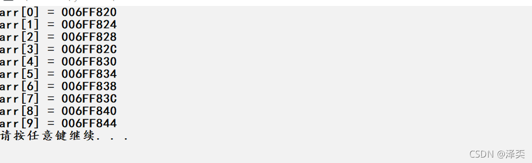

👑一维数组内存存储方式
#include<stdio.h>
int main(void)
	int i = 0;
		//%p - 按地址格式进行打印,按照十六进制!
		printf("arr[%d] = %p\n", i, &arr[i]);
	return 0;
 运行结果:如下
  • 一维数组在内存中是连续存放的!
  • 随着数组下标的增长,地址是由地到高进行变化的!

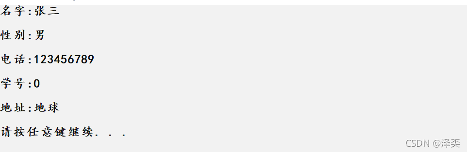

🥏练习:使用一维数组保存学生名字!
这篇代码用到了---> 指针数组的操作!
#include<stdio.h>
int main(void)
	int i;					   //控制循环变量
	char *Arrname[5] = { 0 };   //字符指针数组
							   //通过解引操作间接寻址
	Arrname[0] = "名字:张三";
	Arrname[1] = "性别:男";
	Arrname[2] = "电话:123456789";
	Arrname[3] = "学号:0";
	Arrname[4] = "地址:地球";
	for (i = 0; i < 5; i++)
		printf("%s\n", Arrname[i]);
		printf("\n");
	return 0;
 运行结果:如下
