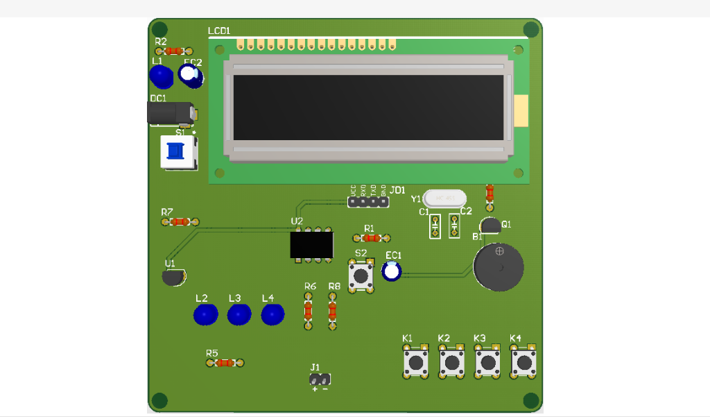

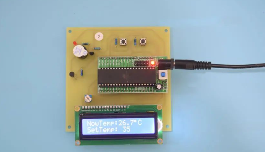

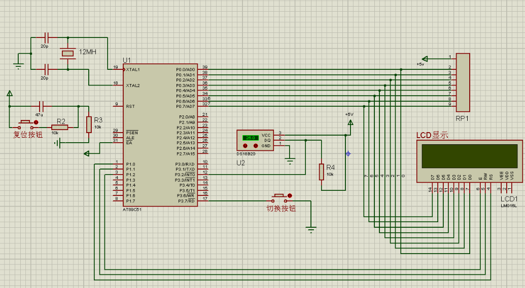

image-20230707170047960
image-20230707170116521
image-20230707170129434

4.1 硬件设计
【1】主控芯片选择:STC89C52,具有较好的性能和丰富的外设资源,适合作为数字温度计的核心处理器;
【2】温度传感器:采用DS18B20温度传感器,利用其一线通信功能实现温度采集;
【3】显示屏:使用LCD1602显示屏,通过并口连接到主控芯片,实时显示温度信息;
【4】按键:通过按键设置温度阀值,包括上限和下限;
【5】蜂鸣器:当温度超出阀值时,蜂鸣器发出报警信号。

六、总结
