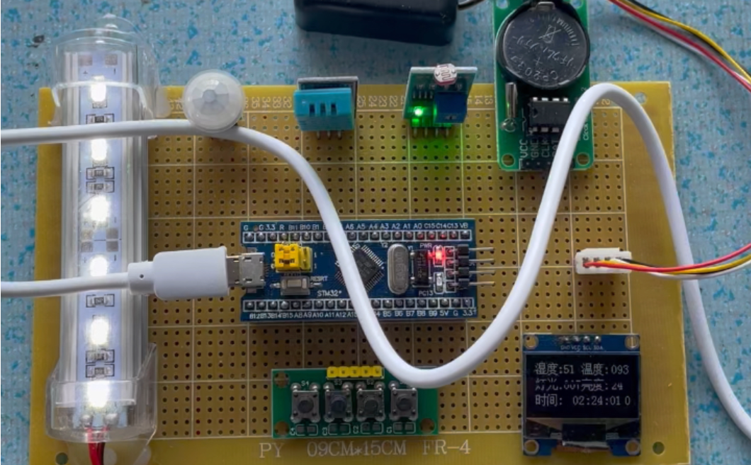

一、项目背景
智能家居设备在现代生活中起着越来越重要的作用。智能台灯作为其中的一种,具有调节光照亮度、色温等功能,更加符合人们对于光照环境的个性化需求。当前设计一款基于STM32微控制器设计的智能台灯,该台灯具备可调节亮度和色温的特点,为用户提供了更加舒适的使用体验。
image-20230707095753939
二、设计目标
【1】实现灯光的亮度和色温的可调节功能;
【2】添加人体感应模块,实现自动开关灯;
【3】实现手机远程控制灯光的功能;
【4】设计简洁、稳定的硬件电路和用户友好的操作界面。

3.4 硬件设计
【1】主控芯片选择:STM32F103RCT6,具有较高的性能和丰富的外设资源,适合作为智能台灯的核心处理器;
【2】人体红外传感器:用于检测周围是否有人靠近;
【3】光敏传感器:用于检测环境光的强度;
【4】LED灯:作为台灯的光源,通过PWM控制其亮度;
【5】HC05蓝牙模块:用于与手机APP通信,接收控制命令并发送状态信息。
