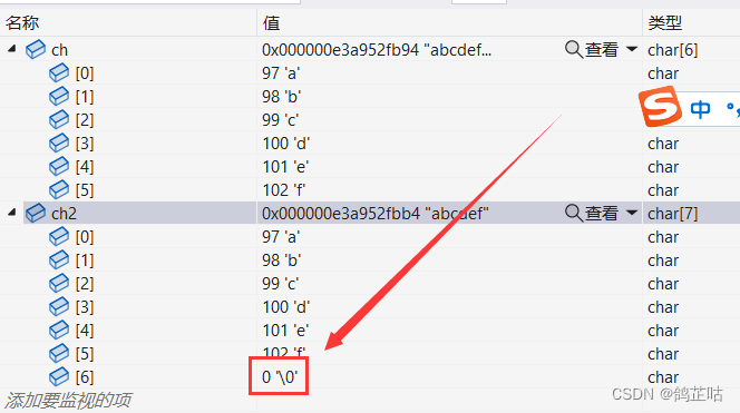

我们用***VS2022***来观察一下俩个字符数组存储的有什么区别。
这里是不是可以看到直接存储字符串进去末尾带带了一个\0
  • 说明了字符串是以\0为结尾的。
  • \0是字符串结束的标志

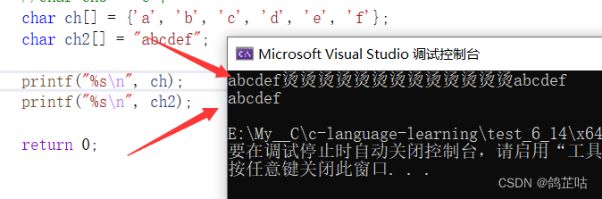

前面一章变量这个章节,博主跟大家说了打印字符串用的是%s
int main()
	char ch[] = {'a', 'b', 'c', 'd', 'e', 'f'};
	char ch2[] = "abcdef";
	printf("%s\n", ch);
	printf("%s\n", ch2);
	return 0;
注:
给大家解释一下printf这个函数
printf以%s打印字符串的时候是
从你给的地址一直向后打印,直到遇到\0
所以我们来看一下区别
这里就可以看到由于字符数组 ch存储的是单个字符元素没有 \0
所以printf就在往后一直打印,直到到找到字符\0
  • 所以后面打印了一堆乱码
  • 而字符数组ch2,最后一个存储的是\0,所以打印到\0就不打印。

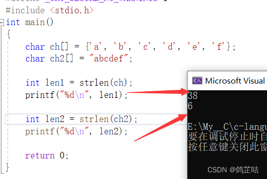

再来用 s t r l e n strlen 库函数来读取一下这俩字符数组的长度
注:
给大家解释一下 s t r l e n strlen 这个函数
用的时候要引用头文件#include <string.h>
从你给的地址一直向后计数直到遇到\0结束
#include <stdio.h>
int main()
	int len1 = strlen(ch);
	printf("%d\n", len1);
	int len2 = strlen(ch2);
	printf("%d\n", len2);
	return 0;
所以大家明白为什么输出的是这俩个,字符个数吧!
  • 因为字符数组ch,没有结束符号\0。所以计算的字符长度是个随机值
  • 而ch2有\0字符串,结束的标志。所以读取的字符个数是6

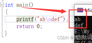

int main()
	printf("ab\ndef");
	return 0;
我们的本意是输出ab\ndef这串字符
可实际输出的却是
  • 这是因为 \ + n把\n原本的含义该转变成换行符了
  • \n原本只是俩个字符

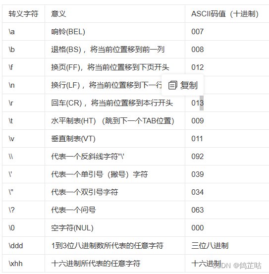

下面给大家看一下C语言的转义字符表
