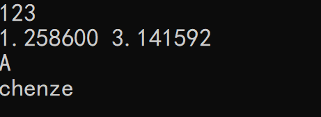

        🙌 运行结果

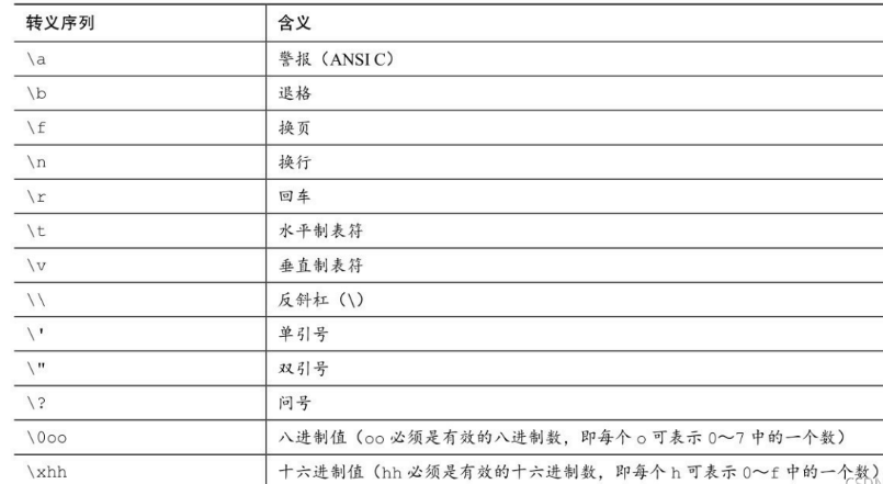

        博主来介绍下何为转义字符,转义字符在编程当中是非常常用的。在下述图中就明确写了各个转义字符的各个含义。
        接下来我们就用代码来演示下转义字符的含义。 如下示例代码👇

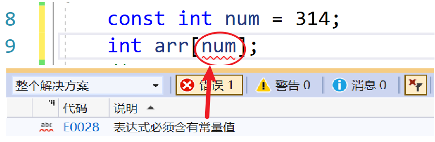

        说明🥰你自己也可以用 const 关键字修饰下,然后再用变量改变常量值看看可不可以进行改变,我们这里PAL左边变量被const所给修饰的量,左值指定了const的对象,所以它是不能被修改的值。那么现在我们把PAL就叫做式常变量。那么为什么叫常变量呢?因为它具有常属性—常属性就是不能被改变的属性,但是其实它的本质上还是变量
        示例🤗举个例子给大家看下为何它实际上还是变量。
