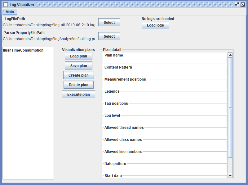

运行 GUI
您可以使用(或在窗口中)运行 LogVisualizer。这将为您带来一个 gui,例如:log-visualizer-gui.shlog-visualizer-gui.bat

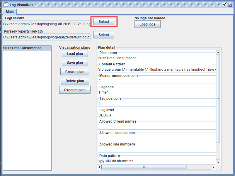

选择日志文件
首先,应选择要可视化的包含日志的文件(或包含此类文件的目录)。请注意,我们目前仅支持单行日志,多行日志将被忽略。

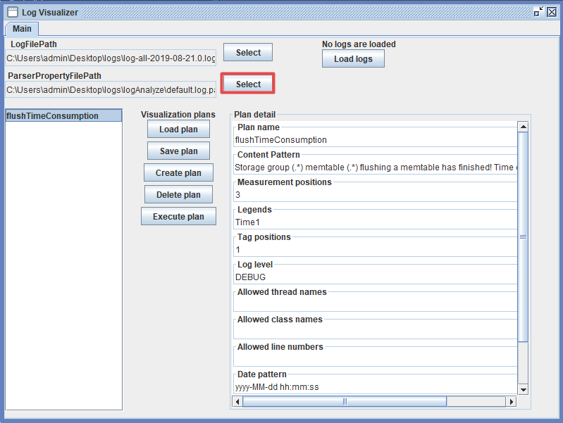

选择解析器属性文件
其次,还应选择一个描述如何解析日志文件的文件。对于 IoTDB 生成的日志文件,我们在 中提供了一个示例。如果您的日志具有与 IoTDB 类似的结构,您可以直接使用它,否则,您应该仔细阅读该文件并为您的日志修改它。server/src/assembly/resources/tools/logVisualize/default.log.pattern
日志可视化工具 - 图3

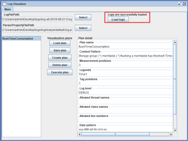

加载日志
然后,单击该按钮让 LogVisualizer 准备读取日志。如果准备成功,上面的标签将显示 ,否则,一个对话框将显示出错的地方,您应该相应地修复它。Load logsLogs are successfully loaded

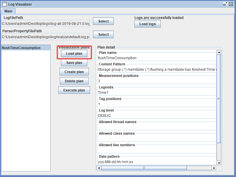

装载计划
接下来,您可以加载现有可视化计划或创建新的可视化计划。要加载现有计划,只需单击按钮并选择包含日志文件的日志文件或目录。请注意,如果选择一个目录,则该目录必须仅包含可视化计划。Load plans

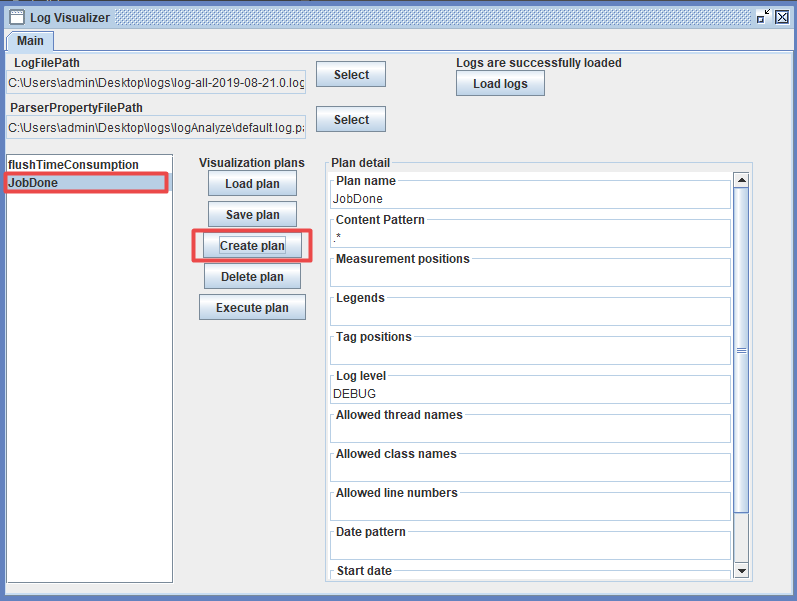

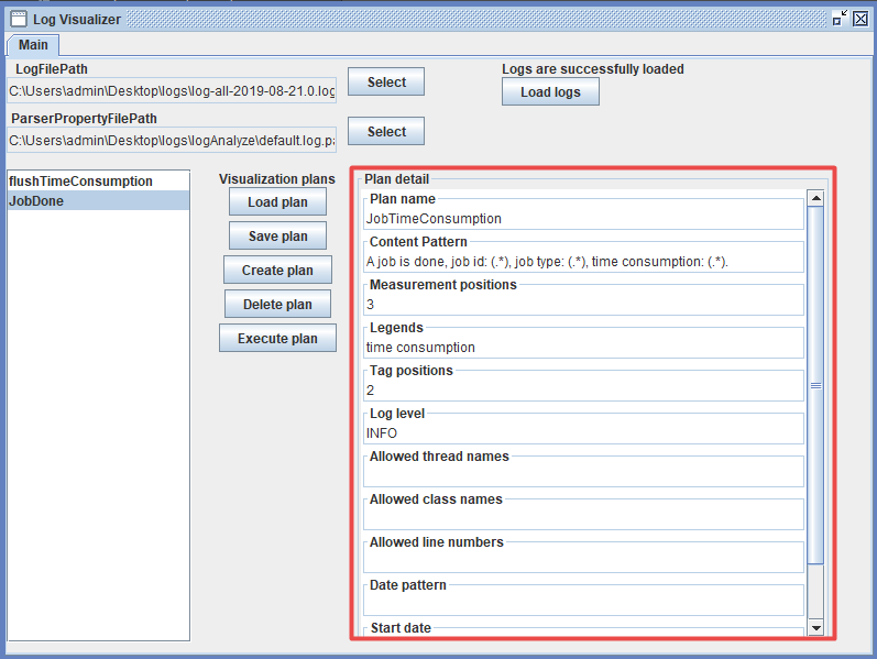

创建新计划
现在,我们将提供一个如何创建新计划的示例。首先,单击按钮并选择一个位置来保存新计划,然后该计划将显示在左侧的列表中。文件的名称将用作计划的名称,并且必须与任何现有计划不同。Create plan
日志可视化工具 - 图6
编辑计划
创建新计划后,您可以在右侧面板中对其进行编辑。我们在 中提供了一个示例,我们强烈建议您仔细阅读它以了解如何填写字段。您还可以在此处编辑已加载的计划。如果要保存已修改的内容,请不要忘记单击该按钮。如果要创建一个计划来显示按类型分组的作业的时间消耗,则可以设置如下字段。server/src/assembly/resources/tools/logVisualize/plans/flushTimeConsumption.plan.exampleSave plan

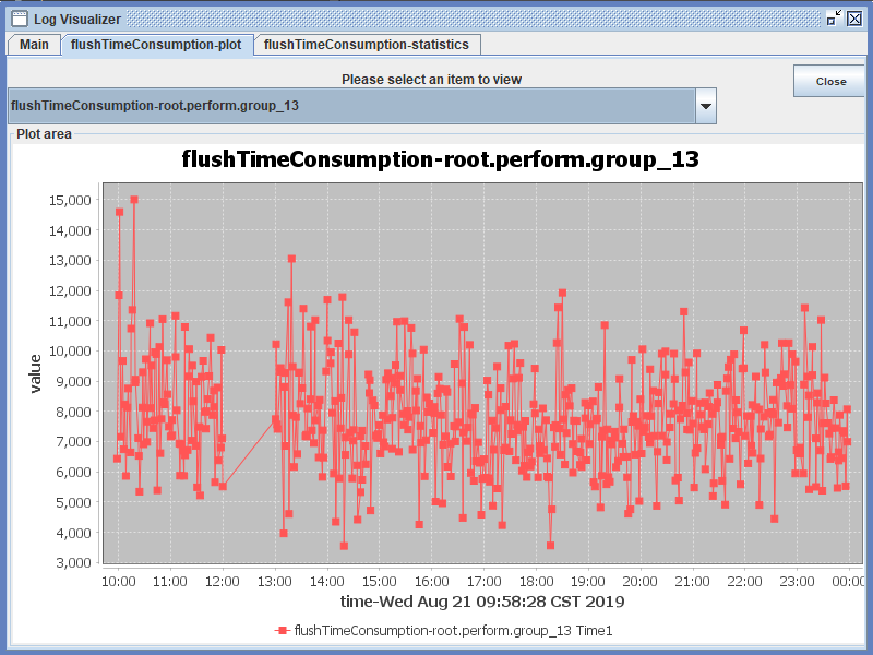

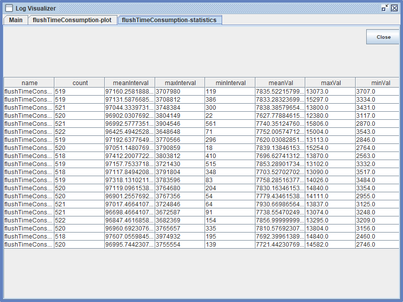

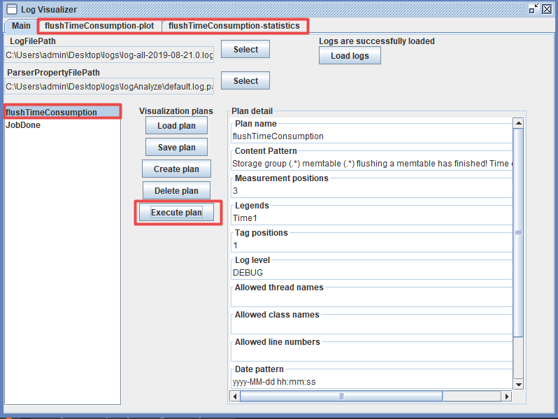

执行计划
最后,您可以通过选择计划并单击 来执行计划。请确保您已加载日志。之后,两个选项卡将添加到主面板中。第一个包含时间序列图表,每个图表对应于日志组并绘制计划指定的度量值。第二个显示每个日志组的每个测量的统计信息。浏览完成后,您可以单击右上角的按钮关闭选项卡。Execute plan
