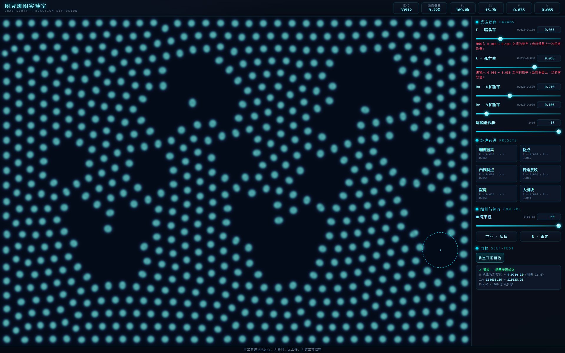

图 1:F=0.035、k=0.065(「珊瑚迷宫」预设)跑到 35704 步的稳态——场上自己长出几千个规则排布的点,斑图覆盖 11.16%

珊瑚迷宫 0.035 0.065 35704 11.16% 规则点阵(图 1)

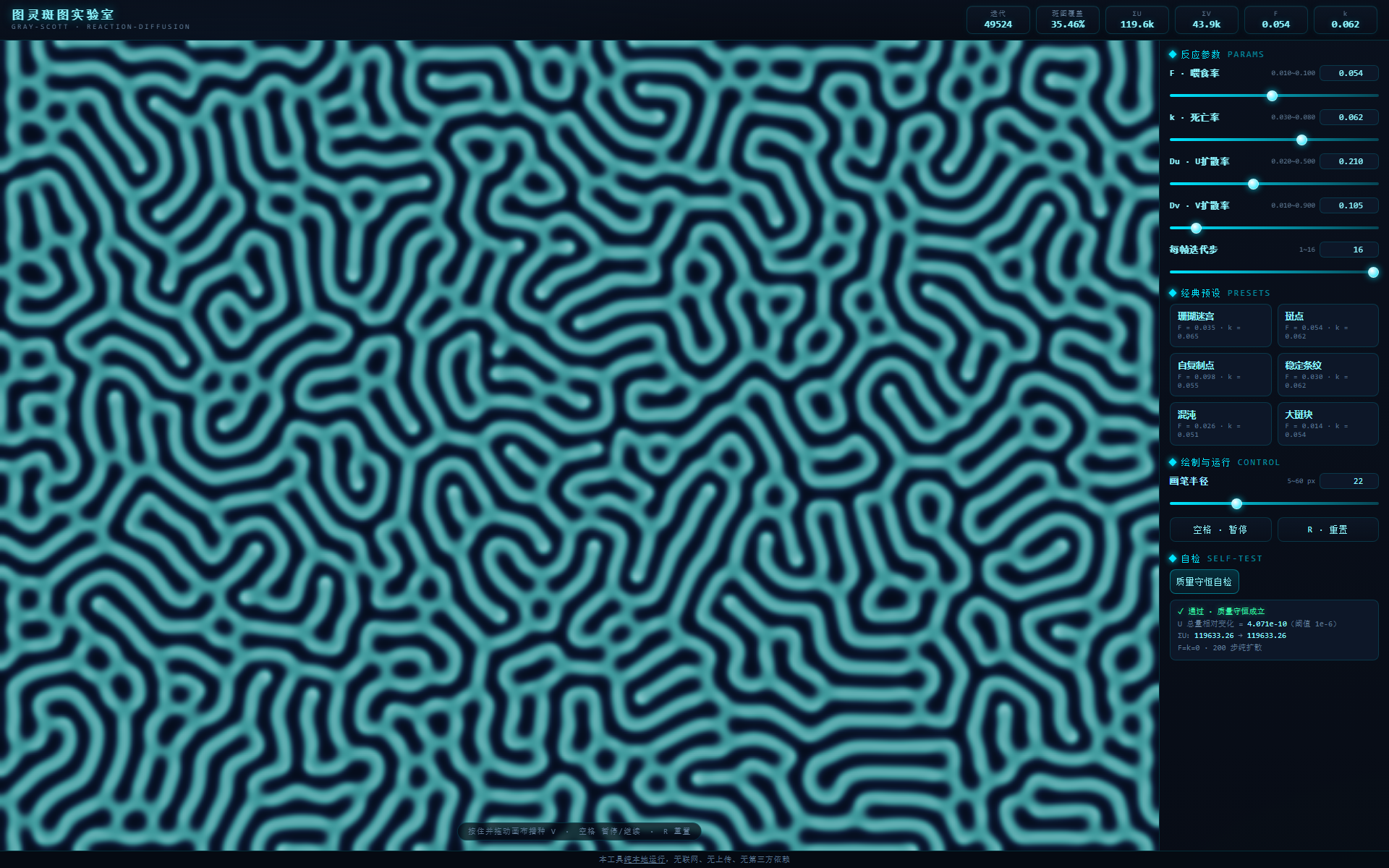

斑点 0.054 0.062 49524 35.46% 迷宫条纹(图 2)

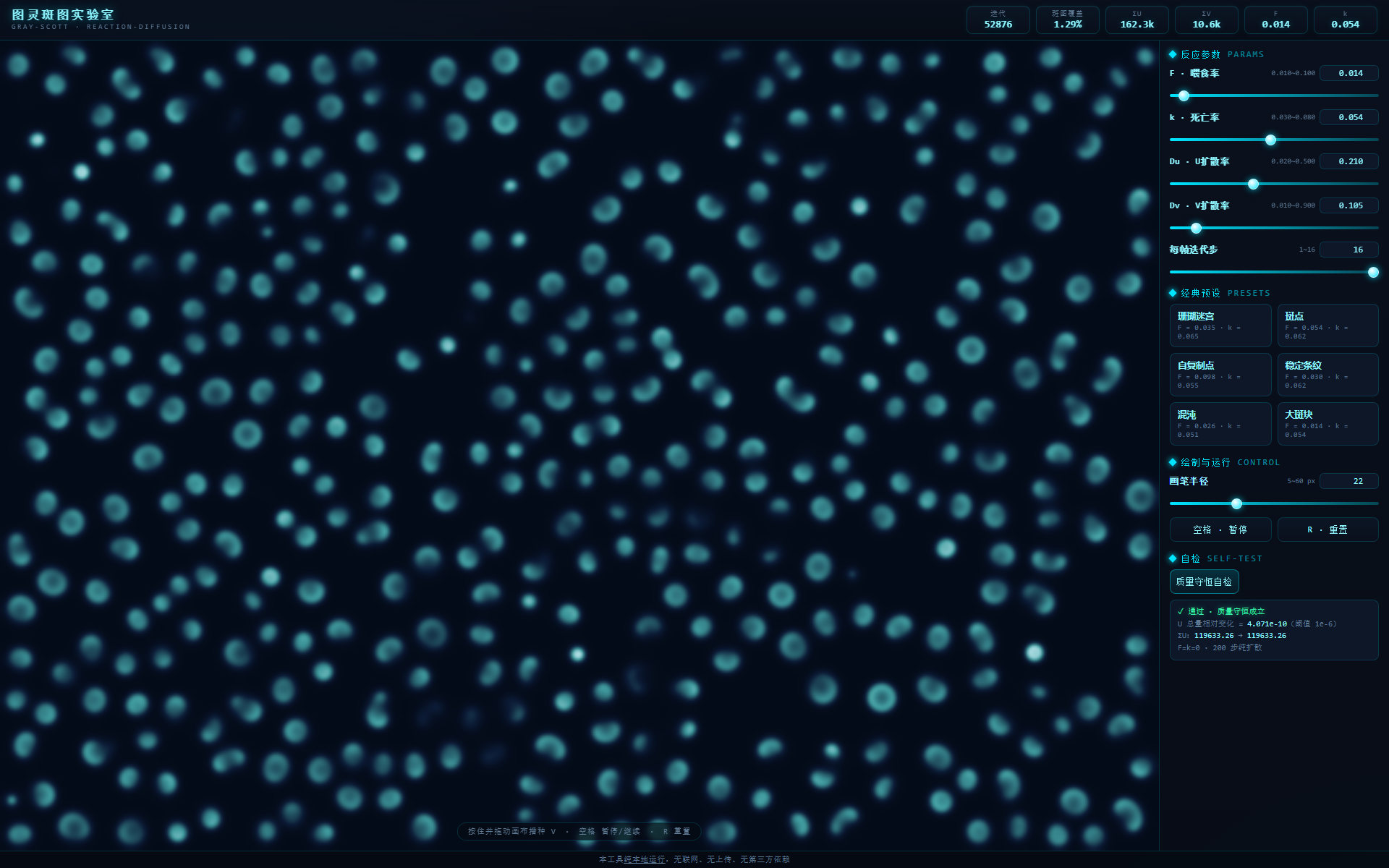

大斑块 0.014 0.054 52876 1.29% 大小不一的稀疏斑点(图 3)

图 2:F=0.054、k=0.062(「斑点」预设)跑到 49524 步——实际长成的是迷宫条纹,覆盖 35.46%;右下角是自检卡,U 总量相对变化 4.071e-10
图 3:F=0.014、k=0.054(「大斑块」预设)跑到 52876 步——大小不一的稀疏斑块,覆盖 1.29%

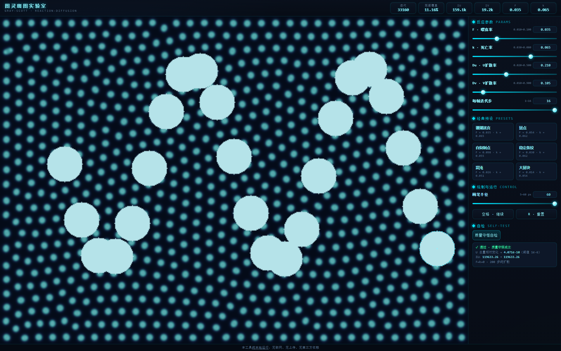

图 4:暂停模拟后用半径 60 px 的画笔在画布上拖一道,路径上的 V 被播种成大片亮斑——这是页面上唯一能「手绘」的东西,也是验证交互没坏的最快办法
