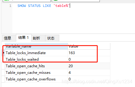

2.1 查看表锁争用情况
  • Table_locks_immediate 表示立即释放表锁数
  • Table_locks_waited 表示需要等待的表锁数
如果waited值比较大,说明存在严重的表锁争用情况。

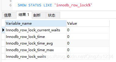

可以通过检查 InnoDB_row_lock 状态变量来分析系统上的行锁的争夺情况

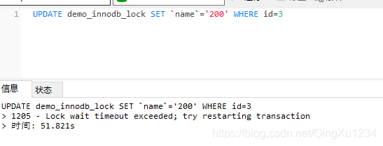

示例1:对于UPDATE、DELETE、INSERT语句,InnoDB会自动给涉及数据集加排他锁(X)
​编辑
此时由于事务没有提交,再开一个窗口对同一行进行更新操作,会发现处于阻塞状态
​编辑
当第一个窗口中的事务执行commit;后,释放排它锁,如果第二个窗口中锁等待没有超时,则会立即执行

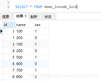

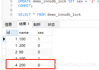

示例2:行锁升级为表锁
在示例准备中我们给id和name创建了索引,但是此时索引失效了,执行更新操作后不提交
​编辑
在第二个窗口执行更新并提交
​编辑

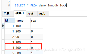

此时在第一个窗口中查询发现,id=4的数据并没有发生改变,问题是操作的不是同一行数据,说明此时已经升级为表锁了,原因就是索引失效。
​编辑
提交窗口一中的事务,释放表锁,再次查询
​编辑

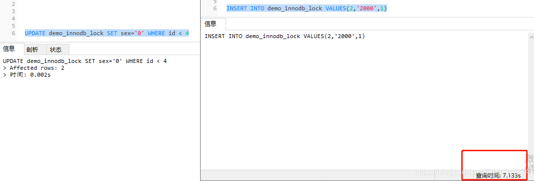

此时去执行这样一条更新语句时,由于数据库中没有id=2的数据,那么就意味着存在间隙。
​编辑
窗口1中事务没提交的情况下,在窗口2插入一条ID=2的数据,发现插入不进去,证明了是存在间隙锁的;提交窗口1中的事务后,窗口2中SQL执行成功。
​编辑
InnoDB 使用间隙锁的目的,一方面是为了防止幻读,以满足相关隔离级别的要求,另外一方面,是为了满足其恢复和复制的需要。
