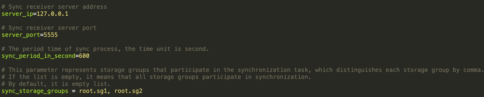

同步发送方
同步发送方的参数在单独的配置文件 iotdb-sync-client.properties 中配置,安装目录为 。在此配置文件中,有五个与同步发送方相关的参数。配置说明如下:$IOTDB_HOME/conf/iotdb-sync-client.properties
| 参数:server_ip | |
| 描述 | 同步接收器的 IP 地址。 |
| 类型 | 字符串 |
| 违约 | 127.0.0.1 |
| 修改后生效的方式 | 重新启动客户端 |
| 参数:server_port | |
| 描述 | 同步接收机的监听端口,需要保证端口与接收机中设置的监听口配置一致。 |
| 类型 | 短线 : [0,65535] |
| 违约 | 5555 |
| 参数:sync_period_in_second | |
| 描述 | 同步过程的时间段,时间单位为秒。 |
| 类型 | 国际 : [0,2147483647] |
| 违约 | 600 |
| 参数:iotdb_schema_directory | |
| 描述 | 发送方 IoTDB 架构文件的绝对路径,如 $IOTDB_HOME/data/system/schema/mlog.txt(如果用户没有手动设置架构元数据的路径,则路径为 IoTDB 引擎的默认路径)。默认情况下,此参数无效,在用户需要时手动设置。 |
| 类型 | 字符串 |
| 参数:sync_storage_groups | |
| 描述 | 此参数表示参与同步任务的存储组,同步任务用逗号区分每个存储组。如果列表为空,则表示所有存储组都参与同步。默认情况下,它是一个空列表。 |
| 类型 | 字符串 |
| 例 | root.sg1, root.sg2 |
| 参数:max_number_of_sync_file_retry | |
| 描述 | 将文件同步到接收器失败时的最大重试次数。 |
| 例 | 5 |

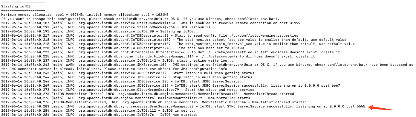

启动同步接收器
- 设置同步接收器的参数。例如:
- 启动 IoTDB 引擎,同步接收机将同时启动,LOG 日志将以指示返回接收机启动成功的句子开头。IoTDB: start SYNC ServerService successfully

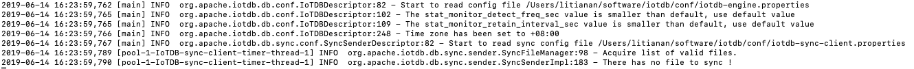

启动同步发送程序
- 设置同步发送方的参数。例如:
- 启动同步发送程序 用户可以使用文件夹下的脚本启动同步发送程序。对于 Linux 和 Mac OS X 用户:$IOTDB_HOME/bin
- Shell >$IOTDB_HOME/bin/start-sync-client.sh
对于 Windows 用户:
- Shell >$IOTDB_HOME\bin\start-sync-client.bat
