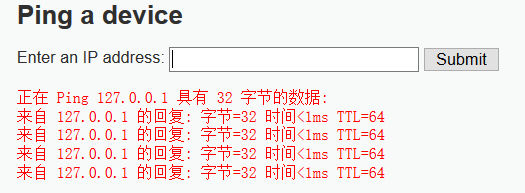

DVWA——Command Injection

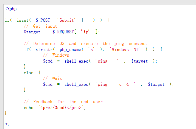

low
观察源码
stristr() 函数搜索字符串在另一字符串中的第一次出现,不区分大小写
php_uname() 返回了运行 PHP 的操作系统的描述。
参数:
'a':此为默认。
's':操作系统名称。
'n':主机名。
'r':版本名称。
'v':版本信息。
'm':机器类型。
2
3
4
5
6
7
8
9
10
通过源码可以看出,源码只是针对不同的操作系统执行不同的ping命令而已,没有对ip参数并未做任何的过滤,因此存在命令注入漏洞。

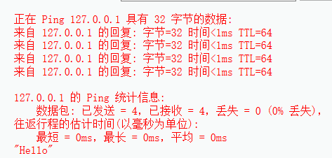

输入
127.0.0.1&&echo "Hello"
2
回显结果执行了我输入的echo "Hello"命令

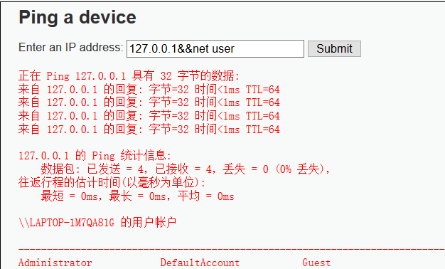

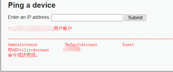

接下来输入
127.0.0.1&&net user
2
命令执行成功,但这个漏洞是真的恐怖,如果攻击者利用这个漏洞修改电脑用户、更改系统配置。。。,可见危害之大。

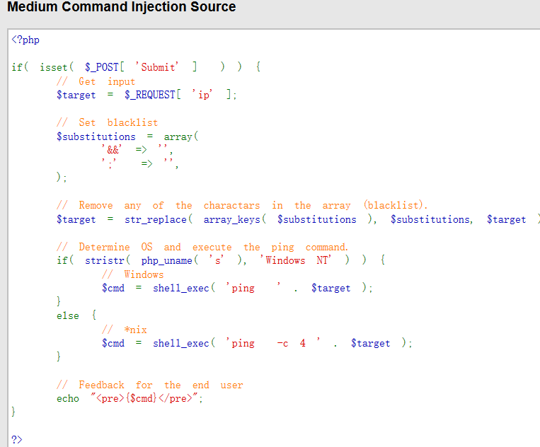

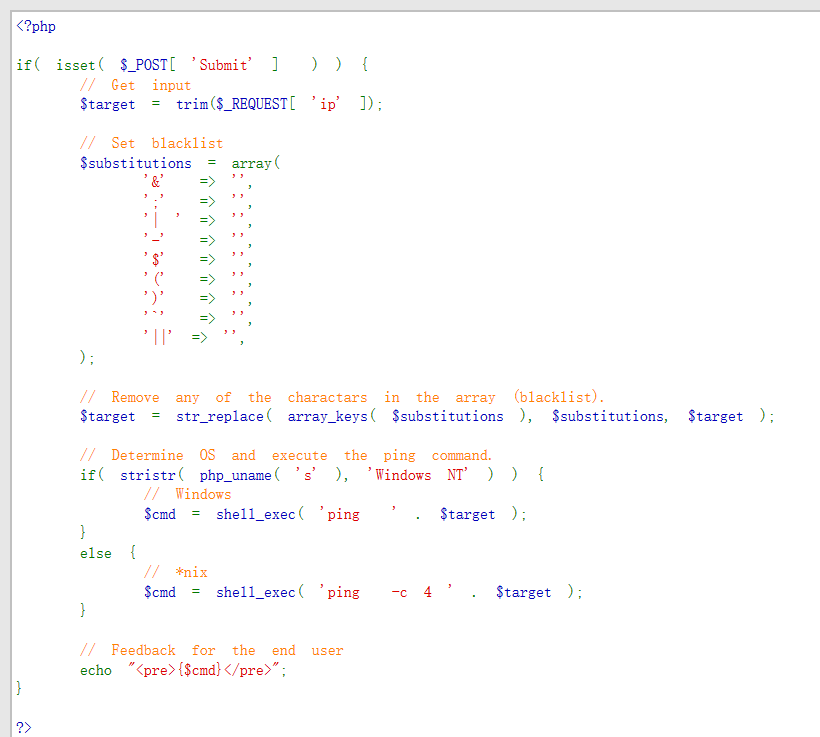

medium
观察源码
发现这段代码
$target = str_replace( array_keys( $substitutions ), $substitutions, $target );
  #array_keys() 函数返回包含数组中所有键名的一个新数组。
2
3
过滤了&&,但是没有过滤掉&|,所以依旧有漏洞存在
输入
127.0.0.1 | net user
2
也可以输入
127.0.0.1& net user
2
一样会执行成功
除此之外,也可以采用拼接的方法进行绕过
127.0.0.1&;&net user
2

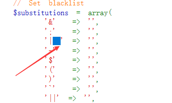

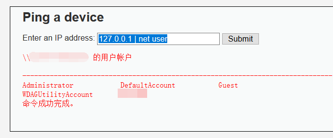

High
观察源码
这次过滤的更狠,几乎过滤了所有的常用连接符,拼接的方法也是不起作用的,但是观察代码发现
|+空格多出一个空格,所以不会过滤|那就利用这个漏洞进行命令执行

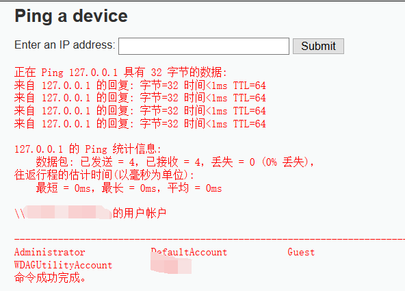

输入
127.0.0.1 |net user
2

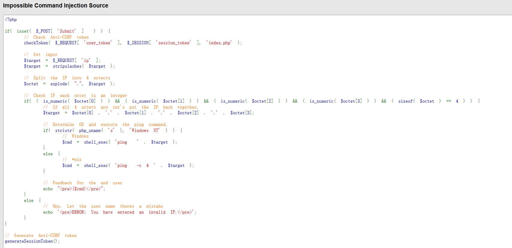

impossible
观察源码
stripslashes(string)
#stripslashes函数会删除字符串string中的反斜杠,返回已剥离反斜杠的字符串。
explode(separator,string,limit)
#explode()函数把字符串打散为数组,返回字符串的数组。参数separator规定在哪里分割字符串,参数string是要分割的字符串,可选参数limit规定所返回的数组元素的数目
is_numeric(string)
#is_numeric()函数检测string是否为数字或数字字符串,如果是返回TRUE,否则返回FALSE。
2
3
4
5
6
7
Impossible级别的代码加入了Anti-CSRF token,同时对参数ip进行了严格的限制,只有“数字.数字.数字.数字”的输入才会被接收执行,因此不存在命令注入漏洞。
