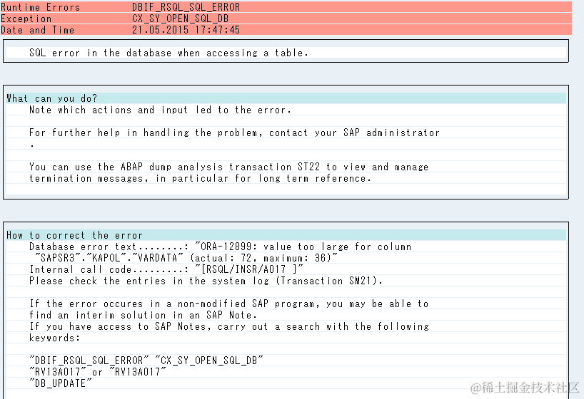

【摘要】 问题描述在 VK 中,当在业务系统中更改了某个 key 值的长度,得到了更新中断,dump 类型是 DBIF_RSQL_SQL_ERROR,同样的症状也可能出现在:在事务 VK11/ME11 等中获取短转储,出现错误 DBIF_RSQL_INVALID_RSQL事务 SM21 显示表 KAPOL 的转换错误如果通过 SE12 检查表 KAPOL,则报告数据对象不一致由于这种不一致,对这些池...
问题描述
  • 在事务 VK11/ME11 等中获取短转储,出现错误 DBIF_RSQL_INVALID_RSQL
  • 事务 SM21 显示表 KAPOL 的转换错误
  • 如果通过 SE12 检查表 KAPOL,则报告数据对象不一致

  • 运行时错误 DBIF_RSQL_INVALID_RSQL
  • 运行时错误 DBIF_RSQL_INTERNAL_ERROR
  • 客户端副本的逻辑池表仍然可以被识别为有错误并相应地在日志中列出:DDIC 错误(参见 SE14)

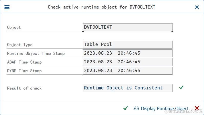

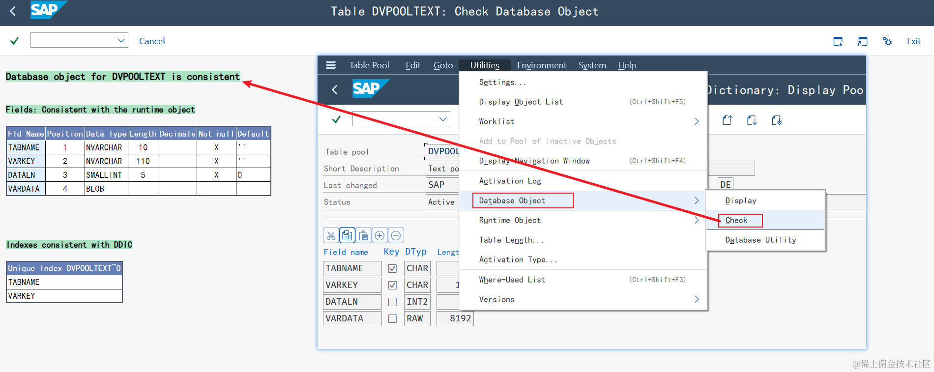

在多个表池中,运行时对象中 VARDATA 字段的长度与数据库中字段的长度不一致。通过选择 "SE11 -> (显示表)-> 实用程序 -> 数据库对象 -> 检查 "启动 ABAP 字典中的一致性检查,显示受影响表池的字段 VARDATA 存在不一致。以下表池可能受到影响:

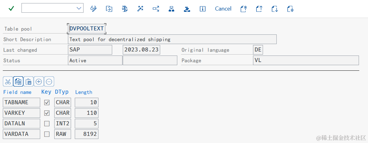

在我的系统中,会发现表池 DVPOOLTEXT 的 VARDATA 的字段长度为 16384,如下图:
可以看到,数据库对象的 VARDATA 字段长度为 16384 ,而运行时对象的 VARDATA 字段长度为 8192。所以问题是字典和运行时对象的字段 VARDATA 的长度是数据库对象的两倍。由于数据库对象和运行时对象不一致,出现 dump DBIF_RSQL_SQL_ERROR。同样的问题也可能发生在其他表池上,例如 ATAB、KAPOL、GSLP、GLSP 或 GLTP 等。

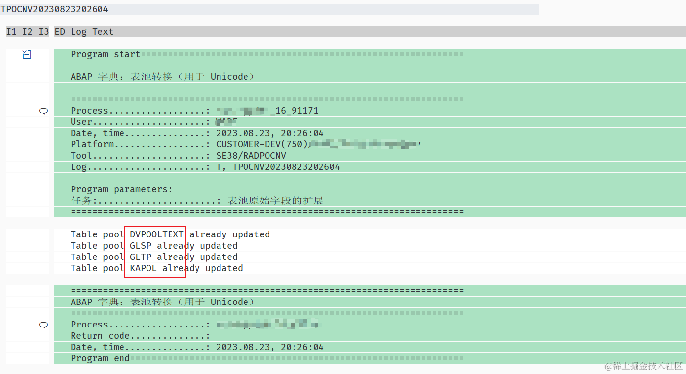

程序 UMG_POOL_TABLE 在 Unicode 转换或在 UNICODE 上重新安装期间执行。该程序决定在 Unicode 转换期间必须转换的所有表池的 VARDATA 字段是否必须扩展,并将新计算的长度写入表池的 DDIC 源和运行时对象。程序 RADPOCNV 或自 SAPKB70011 起,功能模块 DD_POOL_CNV 用于此目的。
如果在 Unicode 转换后程序 UMG_POOL_TABLE 现在被执行多次(例如手动),则 ABAP 字典和运行时对象中的长度会被拉长数倍,并且表池的运行时对象与相应的运行时对象之间指定的不一致。数据库中的表发生。每次执行程序 UMG_POOL_TABLE 时,日志都会将数据写入名为 TPOCNV* 的数据库。要检查日志,您可以使用报表 RADPROTA 显示它们。
解决方案

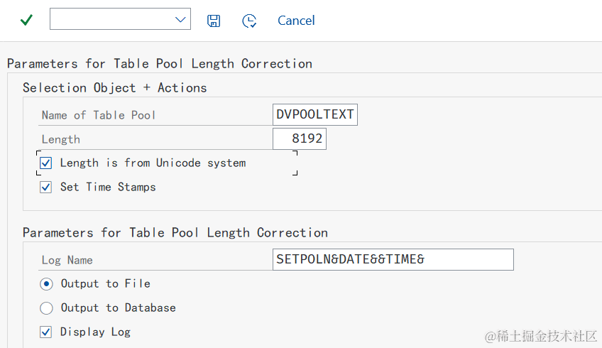

官方的解决方法是使用报表 RATPONTC 将字典和运行时对象的字段 VARDATA 的长度重置为与数据库对象的长度相同。如果你的 SAP 不存在这段程序,可以参考如下代码将它们复制到本地磁盘并按照 SAP Note 13719 实施。

      parameters: sqltab like dd06l-sqltab obligatory,
                  length type dd16s-intlen obligatory.
      parameters uc as checkbox.
      parameters settmst as checkbox default 'X'.
    selection-screen end of block obj.

您可以使用 SE38 执行报告 RATPONTC,输入表池名称 = DVPOOLTEXT,长度 = 8192 并选择选项“长度来自 unicode 系统”,然后执行。
之后,字段 VARDATA 的长度应更改为 8192。
之后,通过 Utilities->Database Object-> Check 检查数据库对象:
确保数据库对象与运行时对象保持一致,如上所述。另请通过“实用程序”->“运行时对象”->“检查”检查运行时对象是否与 SE11 定义一致,并确保运行时对象也一致:
