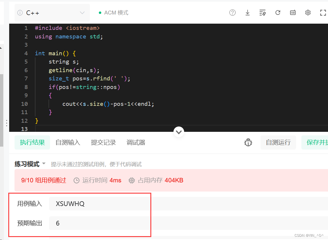

🆗,提交一下:
有一个测试用例没过:
我们看到这个测试用例只有一个单词,所以找不到空格,但我们刚才没考虑找不到空格的情况。
那怎么解决?
🆗,这种情况答案不就是这一个单词的长度嘛,很好处理:

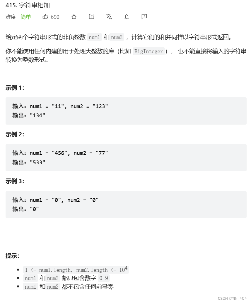

思路分析
我们来一起看一下:

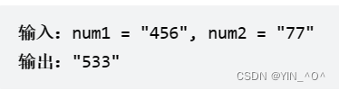

这道题是给定两个字符串形式的非负整数 num1 和num2 ,让我们计算它们的和并同样以字符串形式返回。
我们来分析一下应该怎么做?
就拿这个例子来说:

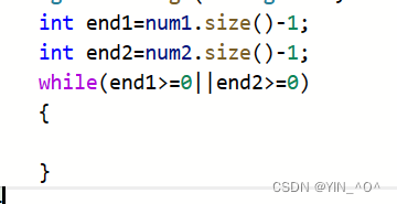

        int end1=num1.size()-1;
        int end2=num2.size()-1;
        while(end1>=0||end2>=0)

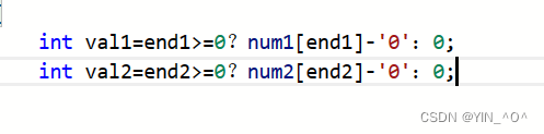

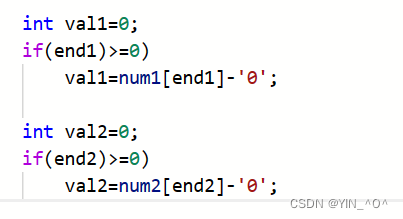

但是呢,这里还存在一个问题:我们这里是不是只要有一个字符串没走完循环就不结束啊,也就是即使在循环里面,也有可能有一个已经走完了,所以我们这里直接取这个end是不是可能越界啊,所以加个判断:
当然这个地方我们可以用三目运算符来简化一下:

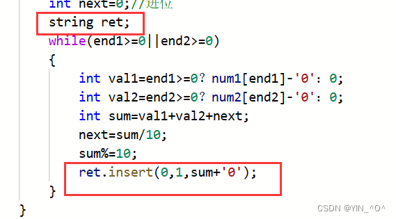

但是现在面临一个问题,我们先得到的是不是低位的数字啊,它们应该放在后面,所以这里我们每次保存得出的结果应该是头插到string对象中,那我们就可以用insert,每次插入到下标0的位置。
注意这里插入的时候要把字符0再加上。
那加完之后它们的end的位置是不是都要- -一下啊。
那这样循环结束,是不是就得到结果了。

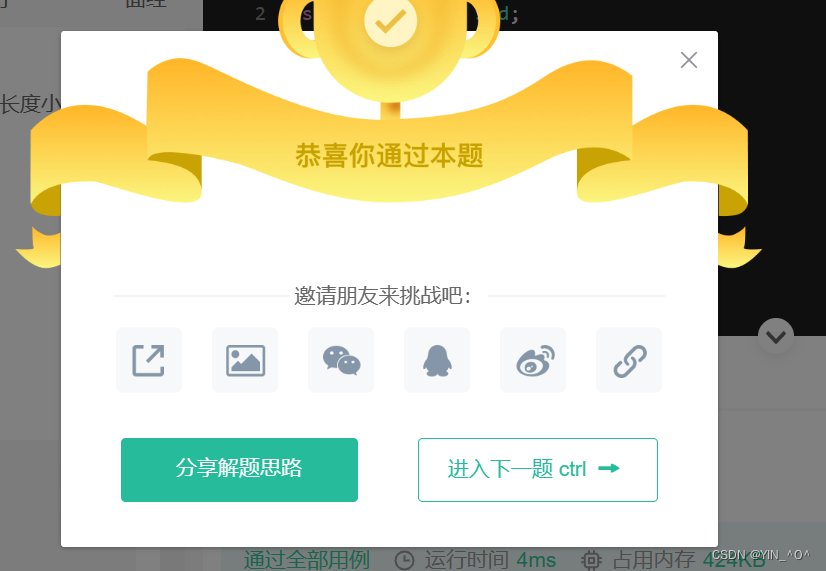

🆗,这下就通过了。
但是大家看一下,我们刚才的这种搞法效率是不是比较低啊,我们这里每次都要调用insert头插挪动数据,那是不是O(N^2)啊。
我们上一篇文章也提到了,insert是不是能少用就少用啊。这里效率低主要就低在insert这里了。

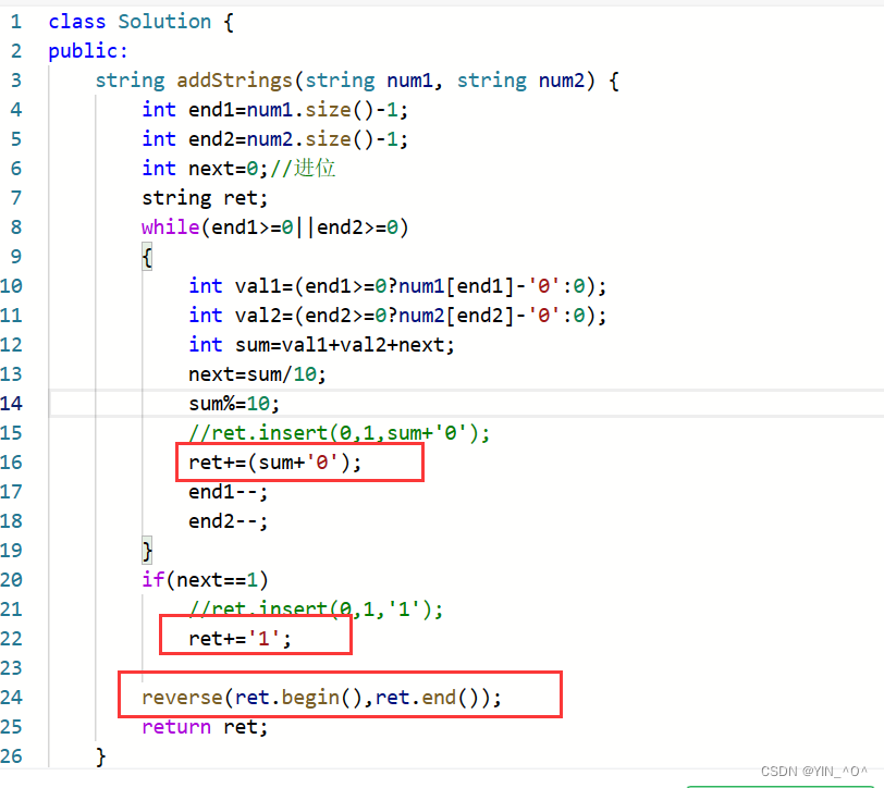

优化(提升效率)
那我们可以怎么改进一下呢?

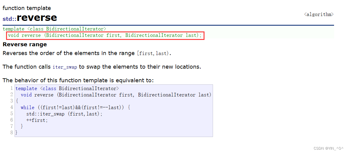

🆗,insert头插需要挪动数据效率低,那我们就不用头插了呗,我们就依次放到后面,一个个尾插,最后我们再逆置一下不就行了嘛。
那逆置呢,我们可以自己写一个函数。
但是,其实不需要。因为C++的算法库里其实给我们提供了逆置的函数,我们可以直接用:
我们看到这里使用的时候去传迭代器区间就行了。
修改成这样。
class Solution {
public:
    string addStrings(string num1, string num2) {
        int next=0;//进位
        string ret;
            int val1=(end1>=0?num1[end1]-'0':0);
            int val2=(end2>=0?num2[end2]-'0':0);
            int sum=val1+val2+next;
            next=sum/10;
            sum%=10;
            //ret.insert(0,1,sum+'0');
            ret+=(sum+'0');
            end1--;
            end2--;
        if(next==1)
            //ret.insert(0,1,'1');
            ret+='1';
        reverse(ret.begin(),ret.end());
        return ret;

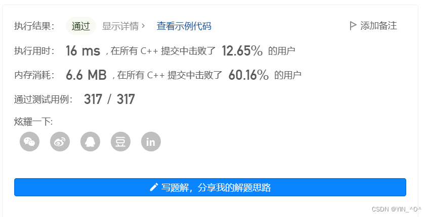

效率明显就提升了。

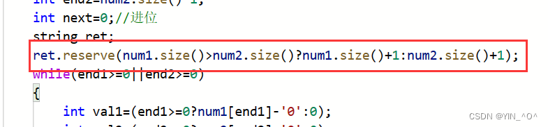

🆗,那还有没有可以优化的地方?
这里涉及到插入数据,我们就可以考虑干嘛?
是不是可以提前把空间开好以此来避免在插入数据的时候可能引发扩容。
那大家思考一下对于这道题我们应该提前开多少空间合适?
大家想,两个数相加,结果最多是不是会比长的那个数的位数多出一位啊。
比如,两个最大的两位数相加,99+99,也就3位嘛。
所以:
就可以这样搞一下。
