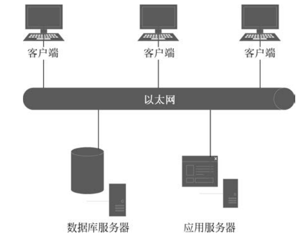

##2. 网络环境
本次系统测试的网络拓扑结构如图1所示。
■ 图1 系统测试网络拓扑结构

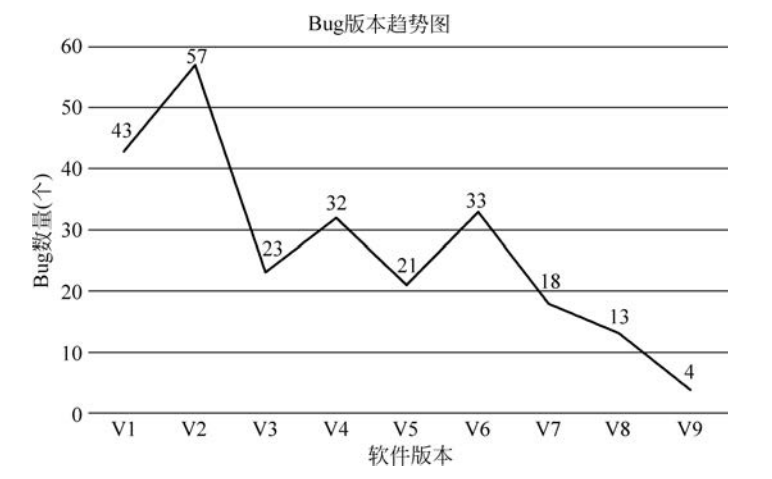

1. Bug趋势图
此次系统测试共发布9个测试版本,其中,V1~V4为计划内迭代开发版本,V5~V9为回归测试版本,Bug版本趋势图如图2所示。
■ 图2 Bug版本趋势图
(1) 第一阶段(V1~V4):增量确认测试。
V1:从图7-3中看到V1共有43个Bug,因为V1版本有一个功能模块在V2版本才开始测试,故V1测试模块相对较少,该版本Bug相对较少。
V2:由于V1中的一个功能模块增加到V2中进行测试,这一版本除了对V1中的Bug进行验证,同时对V1进行了回归测试,所以V2中的Bug数相对V1出现了明显的增长趋势。
V3:V3版本因为有V2版本的Bug验收测试,以及V1、V2的回归测试,共发现23个Bug,有了明显的下降,说明前期测试的工作及程序开发人员的修正的效率和质量都比较高。
V4:V4版本Bug数有一个小幅回升增加的趋势,是因为提出了新的开发功能模块,该版本需求定义又有变动。
(2) 第二阶段(V5~V9):Bug验证及功能回归确认测试。
V5和V6进行了回归测试,V7对之前的Bug进行了验证。
V5:进行第一轮回归测试,发现Bug数量为21个。
V6:进行第二轮回归测试,第一次回归测试没有涉及权限控制菜单按钮的测试,在本次回归测试时重点进行这个方面的测试,又发现了大量与权限相关的Bug。
V7:没有进行全面的回归测试,只验证了V1~V6未通过验证的Bug,所以Bug数明显比较少。
V8:V8版本进行了全面的回归测试,同时重点测试了权限控制、业务流程以及前后关联映射,所以本次发现的Bug有7个是严重级别的,说明最后冲刺阶段系统测试的功能及业务控制还存在一定问题。
V9:V9版本经过程序开发人员较为精密的修改验证,为延期4天后提交的版本,本次对重新发布的版本进行了全面的回归测试,特别是对严重级别的Bug进行了重点测试,没有发现问题,只有个别功能性的问题存在操作便捷性的修正。总体说明系统功能已经稳定。

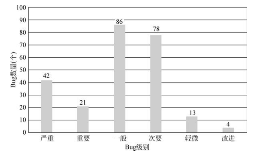

2. Bug严重程度
如图7-4所示,测试发现的Bug主要集中在“一般”和“次要”级别,属于一般性的缺陷,但是测试时出现了42个严重级别的Bug,严重级别的Bug主要表现在以下4方面。
(1) 系统主要功能没有实现。
(2) 添加数据代码重复后,出现找不到页面的错误。
(3) 学校学期自动切换控制这一功能未能有效形成约束,部分排课数据出现查询异常的问题。
(4) 所设计的数据库角色管理及控制混乱,出现部分角色找不到页面,或页面不具备操作权限等问题。

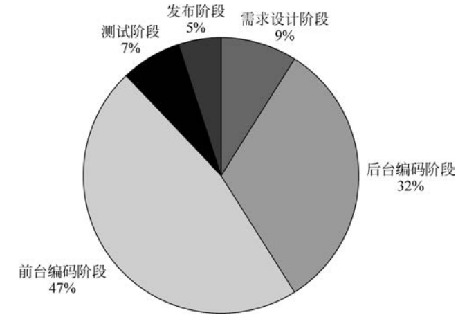

3. Bug引入阶段
如图4所示,此次系统测试发现的Bug主要为后台编码阶段和前台编码阶段的Bug,甚至接近全部Bug总数的80%。

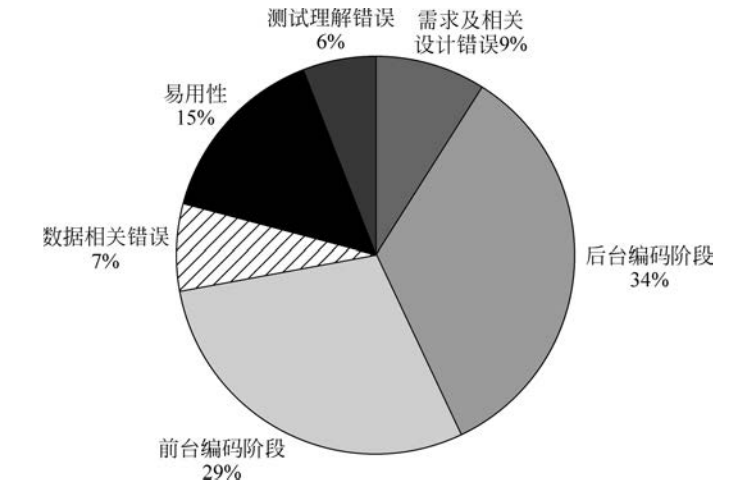

4. Bug引入原因
如图5所示,此次系统测试发现的Bug主要源于前台编码、后台编码和易用性的不合要求,其占到全部Bug的78%。
■ 图5 Bug引入原因分析

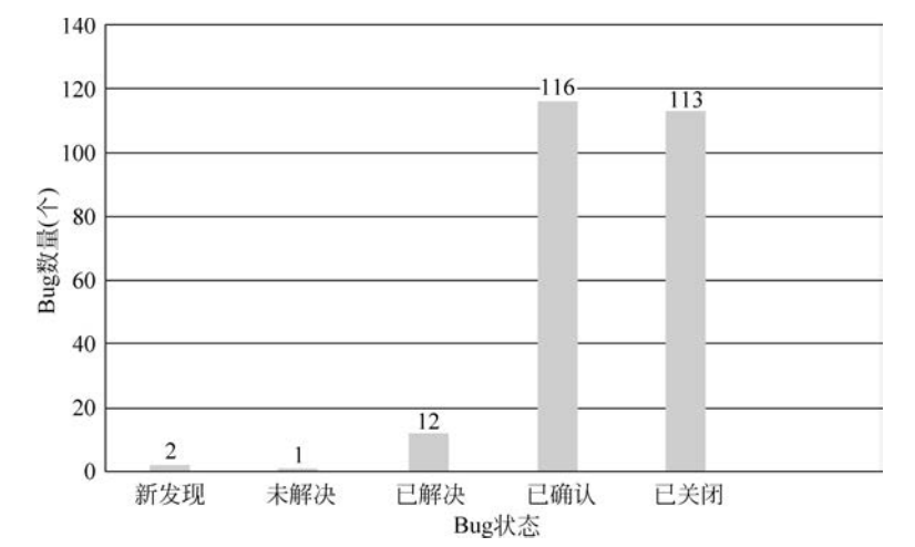

5. Bug状态分布
如图6所示Bug状态图可以看出,未得到有效解决的Bug有3个,这是因为后期毕业设计流程的需求部分有变动,需要重新设计,所以暂时没有处理,其他部分都已经解决。
