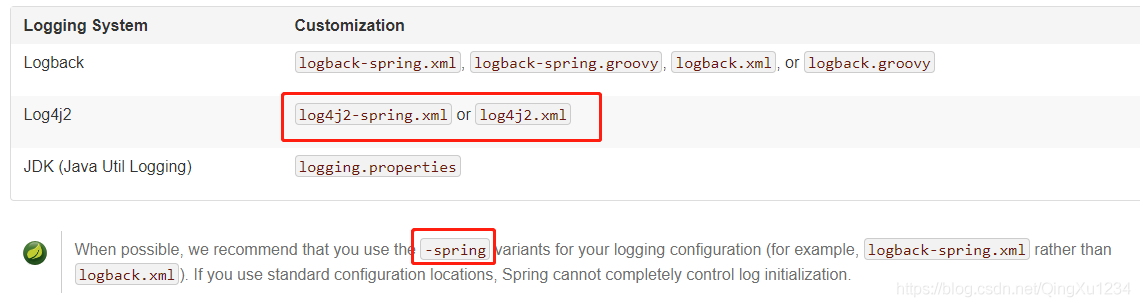

实际项目中我们还是需要配置一下的,所以我们开始写个配置文件,该配置文件的名称我们按官网推荐的来,也可以自定义
在resources下新建log4j2-spring.xml

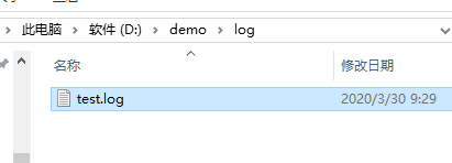

<!--文件会打印出所有信息,这个log每次运行程序会自动清空,由append属性决定,这个也挺有用的,适合临时测试用-->
<File name="Filelog" fileName="log/test.log" append="false">
<!--%date表示日期,%thread表示线程名,%-5level:级别从左显示5个字符宽度 %msg:日志消息,%n是换行符 -->
<PatternLayout pattern="%d{HH:mm:ss.SSS} %-5level %class{36} %L %M - %msg%xEx%n"/>
</File>

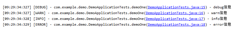

再次测试:
package com.example.demo;
import org.junit.jupiter.api.Test;
import org.slf4j.Logger;
import org.slf4j.LoggerFactory;
import org.springframework.boot.test.context.SpringBootTest;
@SpringBootTest
class DemoApplicationTests {
public final Logger logger = LoggerFactory.getLogger(DemoApplicationTests.class);
@Test
public void demoOne(){
logger.debug("debug信息");
logger.warn("warn信息");
logger.info("info信息");
logger.error("error信息");
控制台:
