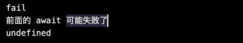

运行结果
因为 userId 的值为 null,所以 UserModel.findById 抛出了异常,而我在 catch 中没有做任何处理,所以后面的代码正常运行,将最后的代码处理结果抛给了 cb 函数。
所以,最终打印 cb 里的结果:

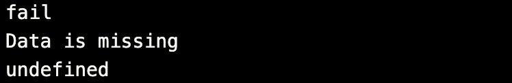

运行结果
此时返回的报错内容为: Data is missing

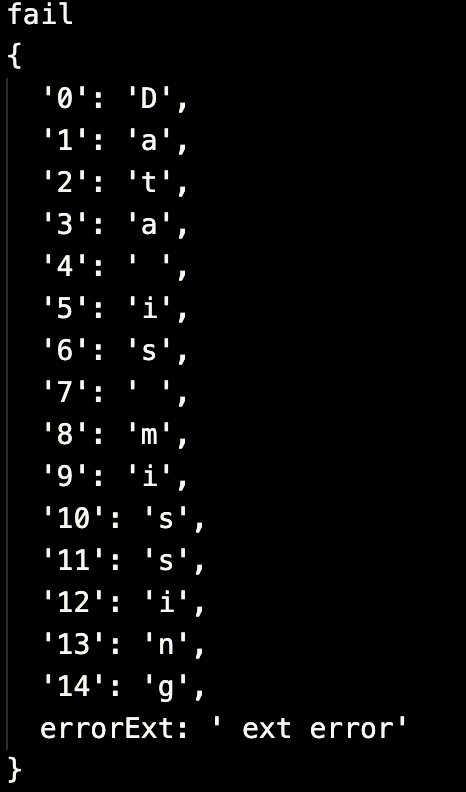

关于 errorExt 我是有疑问的,它的结果到底怎么回显?
源码中,promise 中的 reject 抛出的都是字符串。上面提到了,Object.assign 会将字符串转成 Object 类型,得到的结果不是很直观。

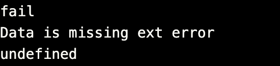

来个例子看看运行结果:
async function asyncTask(userId, cb) {
  let err, user, savedTask, notification;
  [err, user] = await to(UserModel.findById(userId), { errorExt: ' ext error' });
  if (err) return cb(err);
  cb(null, savedTask);
asyncTask(null, (err, newTask) => {
  console.log('fail');
  console.log(err);
  console.log(newTask);
运行结果
这个结果并不直观

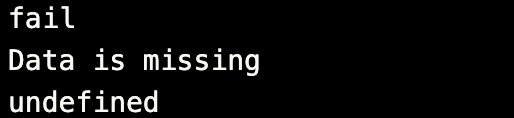

还是上面的例子,这次使用 await-to-js 捕获异常。只需要一行代码,便可轻松捕获异常。
import to from '../../dist';
  [err, user] = await to(UserModel.findById(userId));
	// 直接捕获异常
  console.log(err);
运行结果

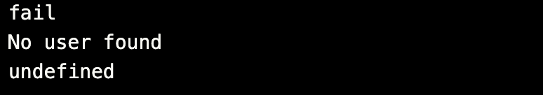

不仅可以直接捕获异常,还可以根据数据的值进行特殊的逻辑处理,帮助完成一些复杂逻辑。
  if (!(user && user.id)) return cb('No user found');
运行结果
在上面的代码中,根据得到的 user 的值,进行判断,在实际开发中的实用性更强一些。
