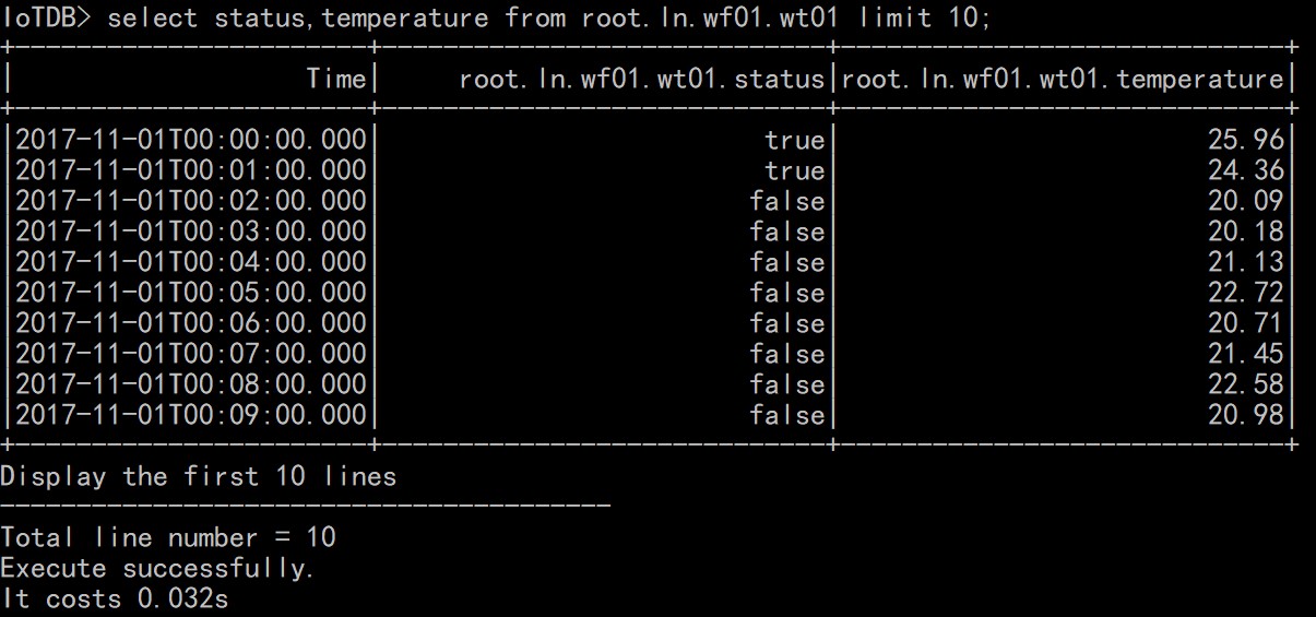

  • 示例 1:基本限制子句
SQL 语句为:
  1. select status, temperature from root.ln.wf01.wt01 limit 10
这意味着:
选择的设备是ln组wf01工厂wt01设备;所选时间序列为“状态”和“温度”。SQL 语句要求返回查询结果的前 10 行。
结果如下所示:
DML (数据操作语言) - 图17

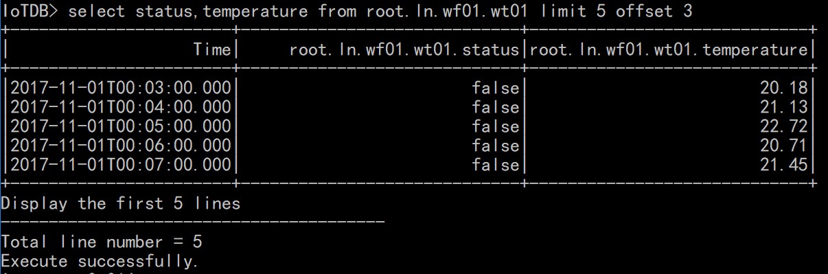

  • 示例 2:带偏移的 LIMIT 子句
SQL 语句为:
  1. select status, temperature from root.ln.wf01.wt01 limit 5 offset 3
这意味着:
选择的设备是ln组wf01工厂wt01设备;所选时间序列为“状态”和“温度”。SQL 语句要求返回查询结果的第 3 行到第 7 行(第一行编号为第 0 行)。
结果如下所示:
DML (数据操作语言) - 图18

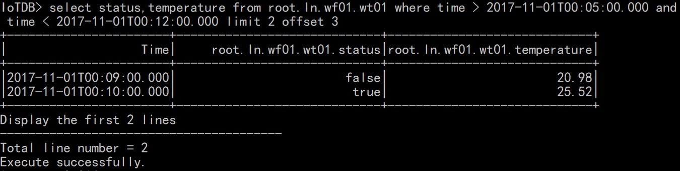

  • 示例 3:限制子句与 WHERE 子句的组合
SQL 语句为:
  1. select status,temperature from root.ln.wf01.wt01 where time > 2017-11-01T00:05:00.000 and time< 2017-11-01T00:12:00.000 limit 2 offset 3
这意味着:
选择的设备是ln组wf01工厂wt01设备;所选时间序列为“状态”和“温度”。SQL 语句要求返回“3-4-2017T11:01:00.05”和“00-000-2017T11:01:00.12”之间的状态和温度传感器值的第 00 行到第 000 行(第一行编号为第 0 行)。
结果如下所示:
DML (数据操作语言) - 图19

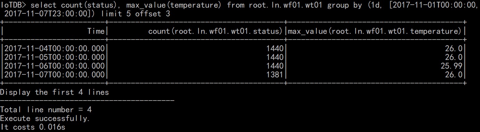

  • 示例 4:LIMIT 子句与 GROUP BY 子句的组合
SQL 语句为:
  1. select count(status), max_value(temperature) from root.ln.wf01.wt01 group by ([2017-11-01T00:00:00, 2017-11-07T23:00:00),1d) limit 5 offset 3
这意味着:
SQL 语句子句要求返回查询结果的第 3 行到第 7 行(第一行编号为第 0 行)。
结果如下所示:

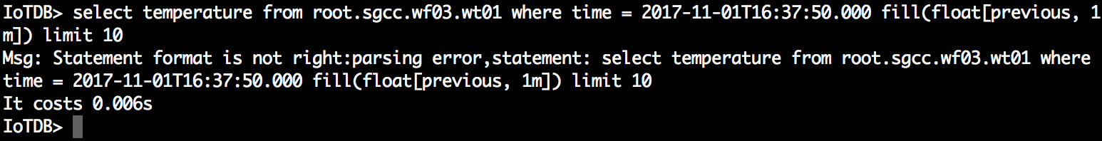

值得注意的是,由于目前的 FILL 子句只能填充某个时间点的时间序列缺失值,也就是说 FILL 子句的执行结果正好是一行,所以 LIMIT 和 OFFSET 预计不会与 FILL 子句结合使用,否则会提示错误。例如,执行以下 SQL 语句:
  1. select temperature from root.sgcc.wf03.wt01 where time = 2017-11-01T16:37:50.000 fill(float[previous, 1m]) limit 10
SQL 语句将不会执行,相应的错误提示如下:
DML (数据操作语言) - 图21

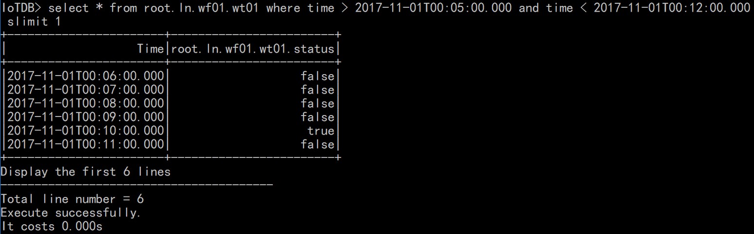

  • 示例 1:基本 SLIMIT 子句
SQL 语句为:
  1. select * from root.ln.wf01.wt01 where time > 2017-11-01T00:05:00.000 and time < 2017-11-01T00:12:00.000 slimit 1
这意味着:
选择的设备是ln组wf01工厂wt01设备;所选时间序列是此设备下的第一列,即电源状态。SQL 语句要求选择时间点“2017-11-01T00:05:00.000”和“2017-11-01T00:12:00.000”之间的状态传感器值。
结果如下所示:
DML (数据操作语言) - 图22

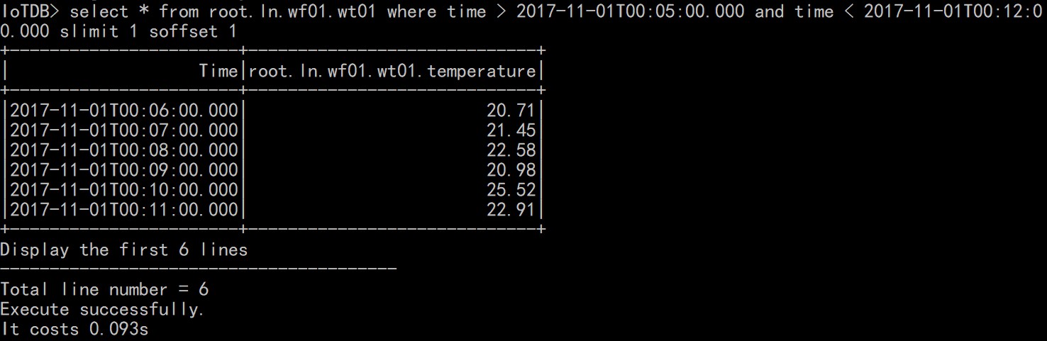

  • 示例 2:带有偏移量的 SLIMIT 子句
SQL 语句为:
  1. select * from root.ln.wf01.wt01 where time > 2017-11-01T00:05:00.000 and time < 2017-11-01T00:12:00.000 slimit 1 soffset 1
这意味着:
选择的设备是ln组wf01工厂wt01设备;所选时间序列是该设备下的第二列,即温度。SQL 语句要求选择时间点“2017-11-01T00:05:00.000”和“2017-11-01T00:12:00.000”之间的温度传感器值。
结果如下所示:

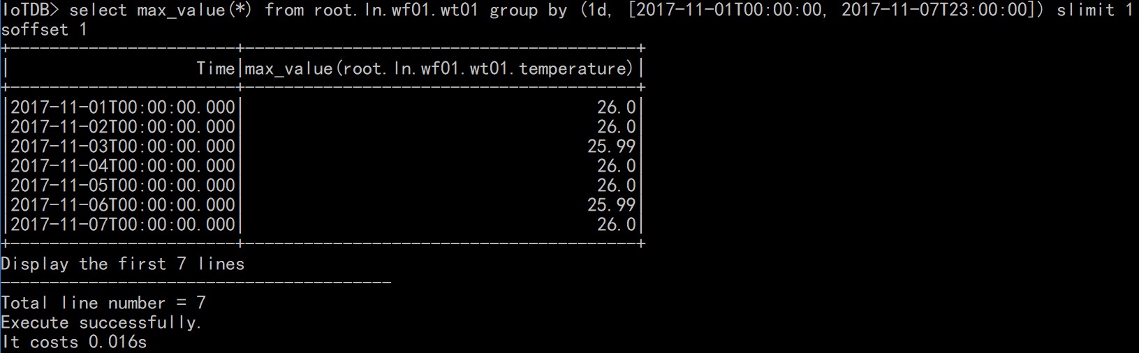

  • 示例 3:SLIMIT 子句与 GROUP BY 子句的组合
SQL 语句为:
  1. select max_value(*) from root.ln.wf01.wt01 group by ([2017-11-01T00:00:00, 2017-11-07T23:00:00),1d) slimit 1 soffset 1
结果如下所示:

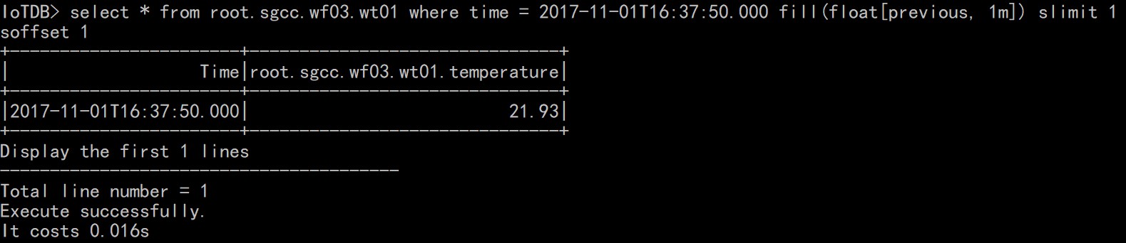

  • 示例 4:SLIMIT 子句与 FILL 子句的组合
SQL 语句为:
  1. select * from root.sgcc.wf03.wt01 where time = 2017-11-01T16:37:50.000 fill(float[previous, 1m]) slimit 1 soffset 1
这意味着:
结果如下所示:
DML (数据操作语言) - 图25

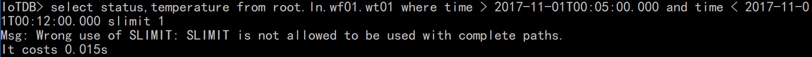

值得注意的是,SLIMIT 子句预计会与星号路径或前缀路径结合使用,当 SLIMIT 子句与完整路径查询结合使用时,系统会提示错误。例如,执行以下 SQL 语句:
  1. select status,temperature from root.ln.wf01.wt01 where time > 2017-11-01T00:05:00.000 and time < 2017-11-01T00:12:00.000 slimit 1
DML (数据操作语言) - 图26

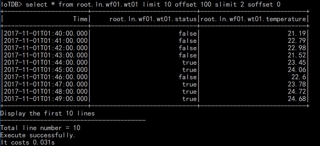

除了对查询结果进行行或列控制外,IoTDB 还允许用户控制查询结果的行和列。下面是一个包含 LIMIT 子句和 SLIMIT 子句的完整示例。
SQL 语句为:
  1. select * from root.ln.wf01.wt01 limit 10 offset 100 slimit 2 soffset 0
这意味着:
选择的设备是ln组wf01工厂wt01设备;所选时间序列是此设备下的第 0 到 1 列(第一列编号为 0 列)。SQL 语句子句要求返回查询结果的第 100 到 109 行(第一行编号为第 0 行)。
结果如下所示:
DML (数据操作语言) - 图27

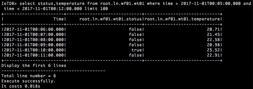

当 LIMIT/SLIMIT 的参数 N/SN 超过结果集大小时,IoTDB 将按预期返回所有结果。例如,原始 SQL 语句的查询结果由六行组成,我们通过 LIMIT 子句选择前 100 行:
  1. select status,temperature from root.ln.wf01.wt01 where time > 2017-11-01T00:05:00.000 and time < 2017-11-01T00:12:00.000 limit 100
结果如下所示:
DML (数据操作语言) - 图28

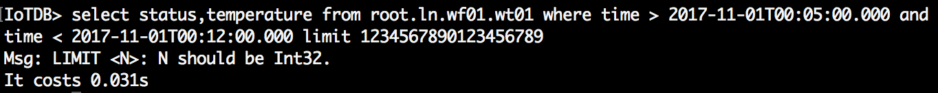

当 LIMIT/SLIMIT 子句的参数 N/SN 超过允许的最大值(N/SN 的类型为 int32)时,系统将提示错误。例如,执行以下 SQL 语句:
  1. select status,temperature from root.ln.wf01.wt01 where time > 2017-11-01T00:05:00.000 and time < 2017-11-01T00:12:00.000 limit 1234567890123456789

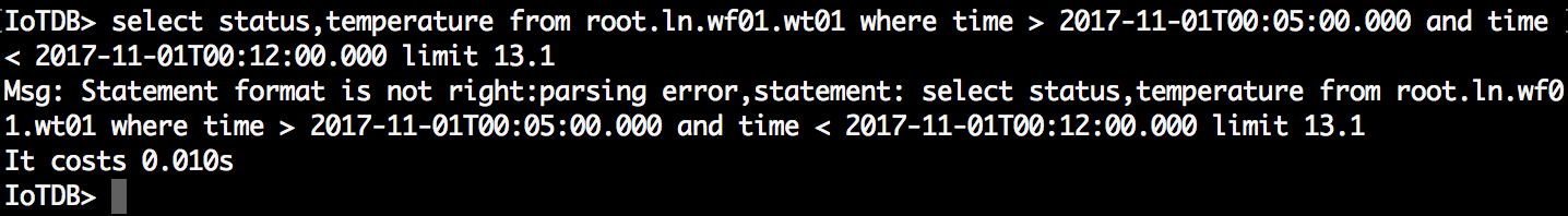

当 LIMIT/SLIMIT 子句的参数 N/SN 不是正向时,系统将提示错误。例如,执行以下 SQL 语句:
  1. select status,temperature from root.ln.wf01.wt01 where time > 2017-11-01T00:05:00.000 and time < 2017-11-01T00:12:00.000 limit 13.1
DML (数据操作语言) - 图30
