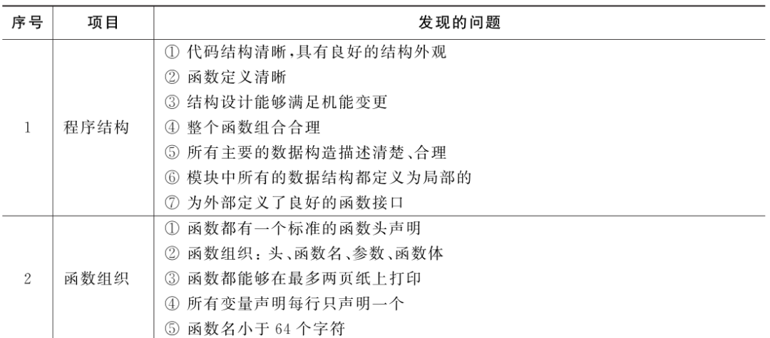

利用代码走查的方法检查该模块的代码,对代码质量进行初步评估。具体实现如表1所示。
■ 表1代码走查情况记录
从表1的分析中可以看出,本模块的代码基本情况如下。
(1) 代码直观。
(2) 代码和设计文档对应。
(3) 无用的代码已经被删除。
(4) 注释过于简单。
