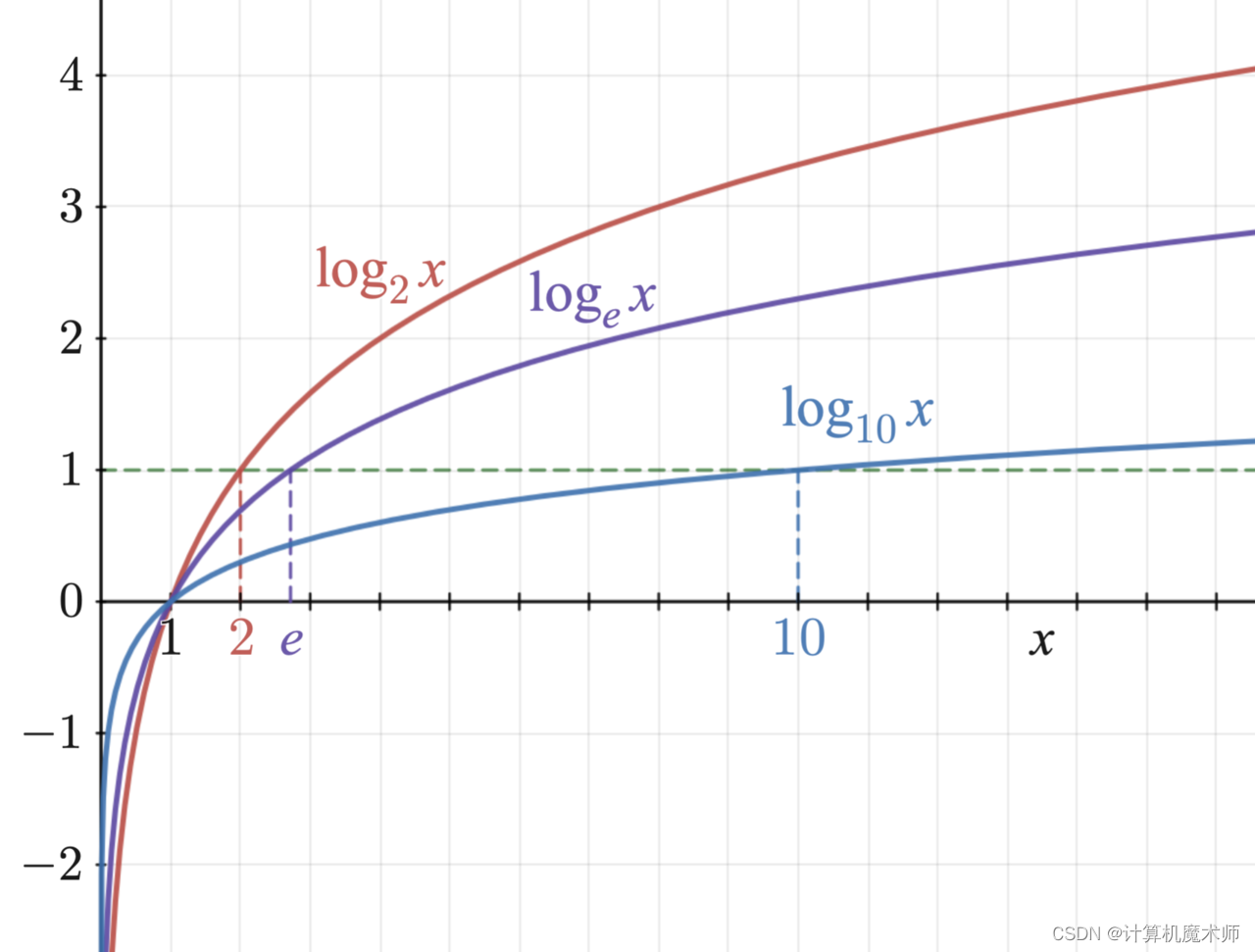

    其中,S是数据集,p(Yes)和p(No)分别是购买为"是"和"否"的样本在数据集中的比例。(信息熵公式性质代表了分布越平均,不确定性越大,信息熵越大(如果单单是使用了log函数还无法达到需要加上概率相乘,可以拿一些数据案例测试一下))
