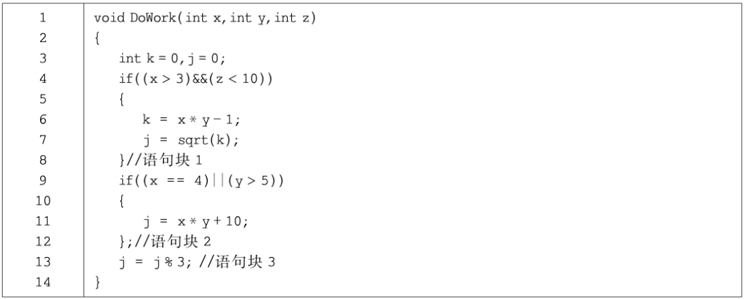

通过一个案例将相关测试方法进行一次综合应用,即设计以下程序的逻辑覆盖测试用例。
图2给出了该例子的流程图,其中a、b、c、d和e是控制流上的若干程序点。
■ 图2程序流程图
- 语句覆盖
要测试DoWork函数,只需设计一个测试用例就可以覆盖程序中所有可执行语句,程序执行的路径是abd,具体测试用例输入如下。
{x=4 y=5 z=5}
分析:语句覆盖可以保证程序中的每个语句都得到执行,但发现不了判定中逻辑运算的错误,即它不是一种充分的检验方法。例如,在第一个判定(x>3)&&(z<10)中把“&&”错误地写成“||”,这时仍使用该测试用例,则程序仍会按照流程图上的路径abd执行,这再次说明语句覆盖是最弱的逻辑覆盖准则。

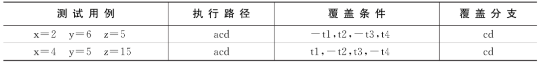

根据条件覆盖的基本思想,要使上述4个条件可能产生的8种情况至少满足一次,其设计测试用例如表1所示。
■ 表1 条件覆盖测试用例
分析: 表1中这组测试用例不但覆盖了4个条件的全部8种情况,而且将两个判定的4个分支b、c、d、e也同时覆盖了,即同时达到了条件覆盖和判定覆盖。
虽然前面的一组测试用例同时达到了条件覆盖和判定覆盖,但是,并不是说满足条件覆盖就一定能满足判定覆盖。如果设计了如表2中的这组测试用例,则其虽然满足了条件覆盖,但也只是覆盖了程序中第一个判定的取假分支c和第二个判定的取真分支d,不能满足判定覆盖的要求。、
