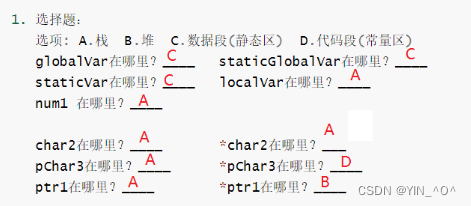

问:
我们来分析一下:
首先globalVar是一个全局变量,staticGlobalVar是一个静态全局变量,staticVar是静态局部变量,都在静态区(数据段)。
然后localVar是个局部变量,num1是个整型数组,那它们是在栈上的。
接着看

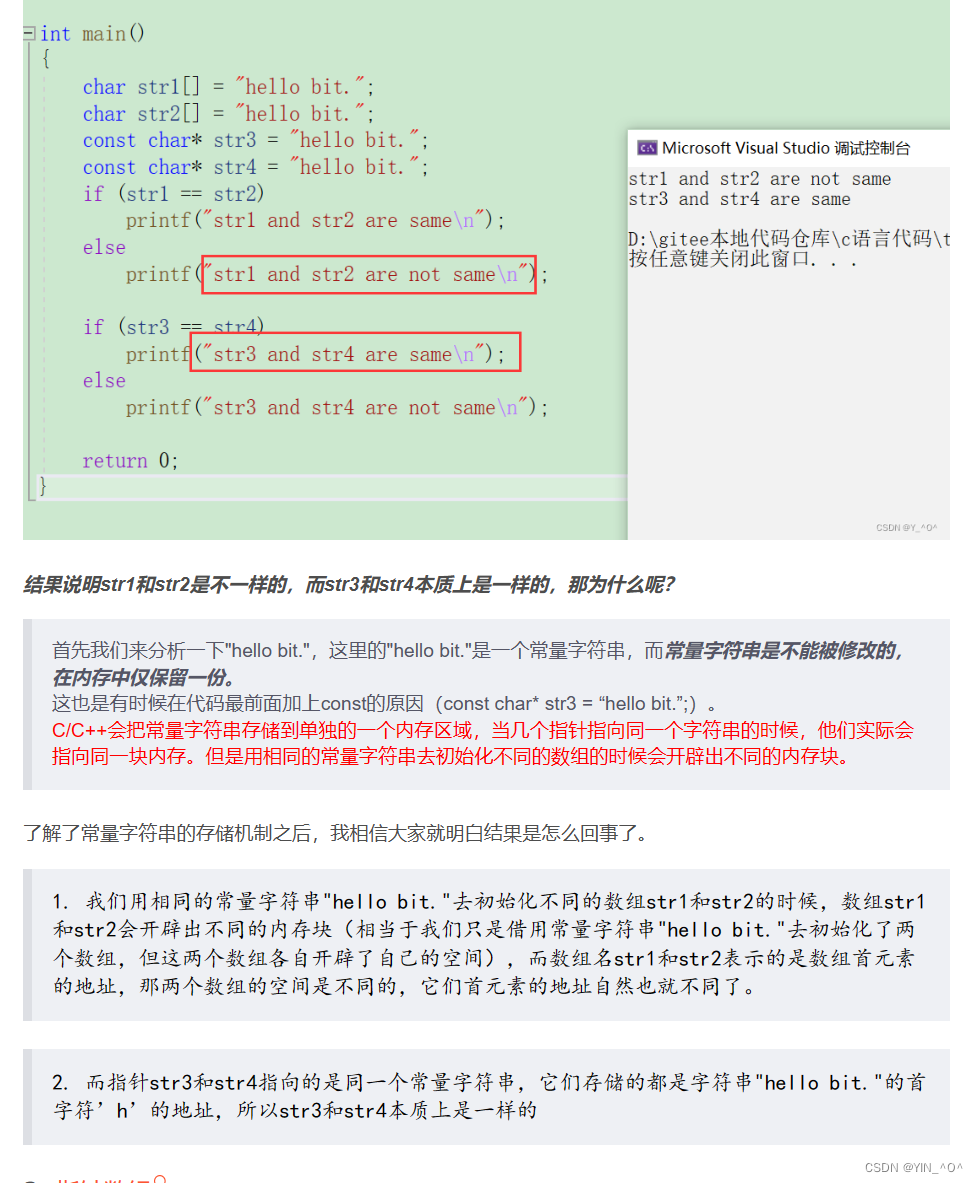

char2应该在哪?🆗,这里涉及到我们之前C语言讲过的一个关于常量字符串的知识,我们先来复习一下:
相信现在大家就知道了,char2这个字符数组还是在栈上的,只是拿代码段(常量区)的一个常量字符串去初始化它了,然后*char2,char2是数组首元素地址,那*char2就是数组首元素,还是在栈上。
再看pChar3是一个局部指针变量,在栈上,但是pChar3指向常量区的一个常量字符串,所以*pChar3是在常量区。
然后ptr1还是局部指针变量,在栈上,ptr1指向的空间是malloc出来的,在堆上。
所以,答案是这样的:
sizeof(num1),数组名放到sizeof里面代表整个数组,num1是10个元素的整型数组,所以答案是40;sizeof(char2),char2里面有5个字符(字符串隐藏结束标志\0),所以是5;strlen(char2)求字符串长度,是4 ;sizeof(pChar3),指针变量,大家为4或8字节;strlen(pChar3),同样求长度是4;sizeof(ptr1),指针变量,4或8 字节。

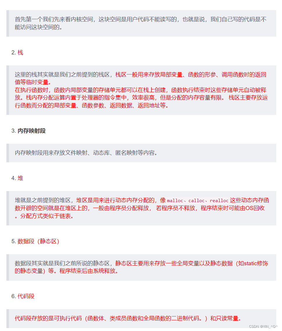

最后,再来复习一下C/C++的内存区域划分:

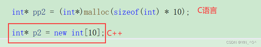

我们使用malloc/calloc去申请空间,是不是需要自己计算需要开辟空间的大小,然后传参,返回值呢是void*,还需要我们自己强转。
int* pp1 = (int*)malloc(sizeof(int));
那在C++中,我们就可以这样:

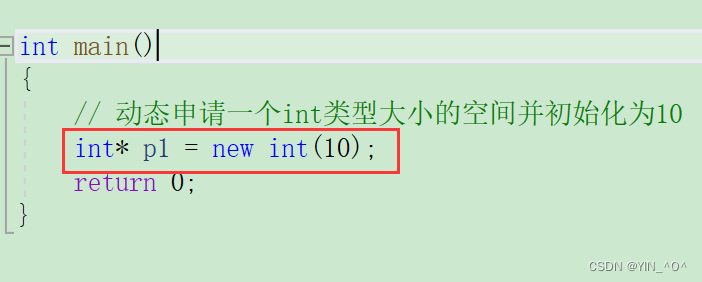

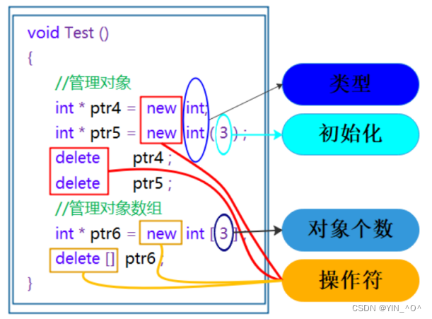

int* p1 = new int;
直接用一个操作符叫做new,我们也不需要sizeof计算大小,直接给类型就行了,而且也不需要强制类型转换。

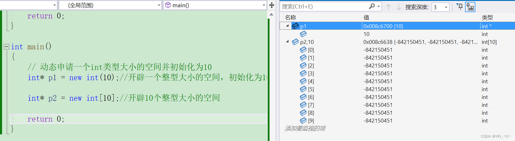

如果要动态申请10个整型大小的空间:

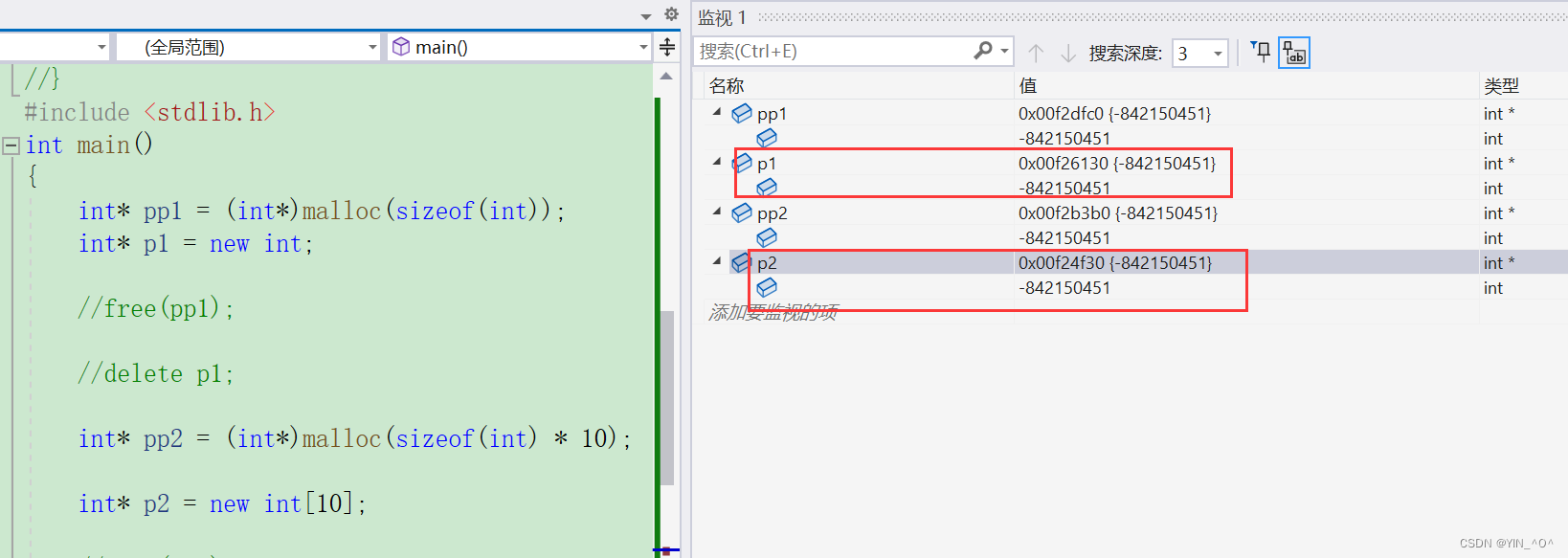

直接这样就可以了。🆗,那大家思考一下:
C++搞出来这样新的动态内存管理的方式,仅仅是为了用起来比C语言方便,简洁一点吗?
那他会不会进行一些优化,比如,C++里这样搞会对空间进行初始化?
好的,并没有初始化。
那这样看的话,C++搞出new这些东西和C语言的malloc这些对于内置类型的操作好像除了用法之外也没有什么很大的区别。

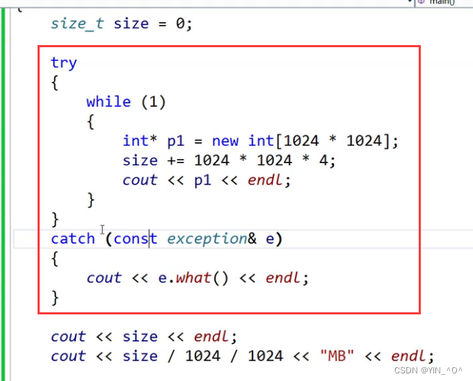

我们malloc的时候由于可能会开辟失败的缘故,所以我们一般malloc之后会进行一个检查,如果返回的是空指针,就代表开辟失败。
那我们的new有没有可能失败呢?
当然也是有可能的,但是new失败不是返回空指针,而是抛异常,那关于异常我们后面也会讲到。

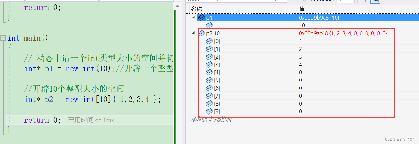

我们看到上面对于内置类型new出来的空间并没有被初始化,但是C++其实有方法去对new出来的空间进行初始化。
直接在后面加圆括号然后放上我们要初始化的值就行了

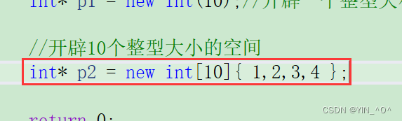

那对于我们使用new动态开辟的数组,我们可以初始化吗?
直接在后面跟大括号进行初始化。
那除了new这个操作符之外呢,我们再来学一个操作符叫做delete:
我们C语言阶段使用malloc/calloc在堆上开辟出来的空间使用完是不是要使用free释放啊。
那如果是我们new出来的空间呢,我们说new和delete操作符也是进行动态内存管理的,所以new出来的空间也是堆上的,那new出来的空间使用完我们要怎么释放呢?
🆗,用一个操作符叫做delete:
不用加括号,因为我们今天学的new和delete是操作符,而malloc/calloc是库里面的函数。

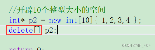

那使用new动态开辟的数组怎么销毁呢?
注意delete后面加一个方括号。

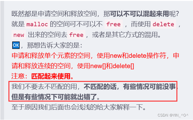

那大家可能会想:
既然都是申请空间和释放空间,那可以不可以混起来用呢?
就是malloc的空间可不可以不 free ,而使用delete ,new 出来的空间去free,或者是其它方式的混用。
🆗,那想告诉大家的是:
申请和释放单个元素的空间,使用new和delete操作符,申请和释放连续的空间,使用new[]和delete[]
注意:匹配起来使用。
我们不要去不匹配的用,不匹配的话,有些情况可能没事,但是有些情况下可能就出错了。
至于原因我们后面也会浅浅的给大家解释一下。

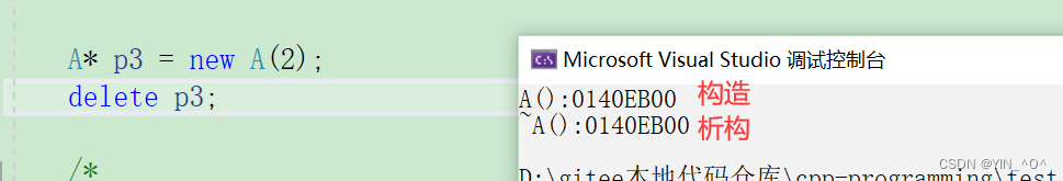

class A
public:
    A(int a = 0)
        : _a(a)
        cout << "A():" << this << endl;
    ~A()
        cout << "~A():" << this << endl;
private:
    int _a;

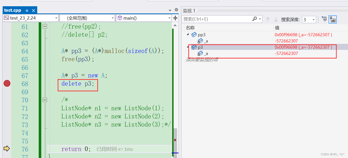

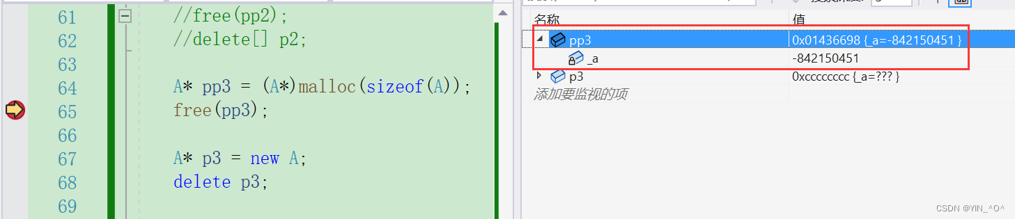

那大家看:
这两种写法有什么区别吗?

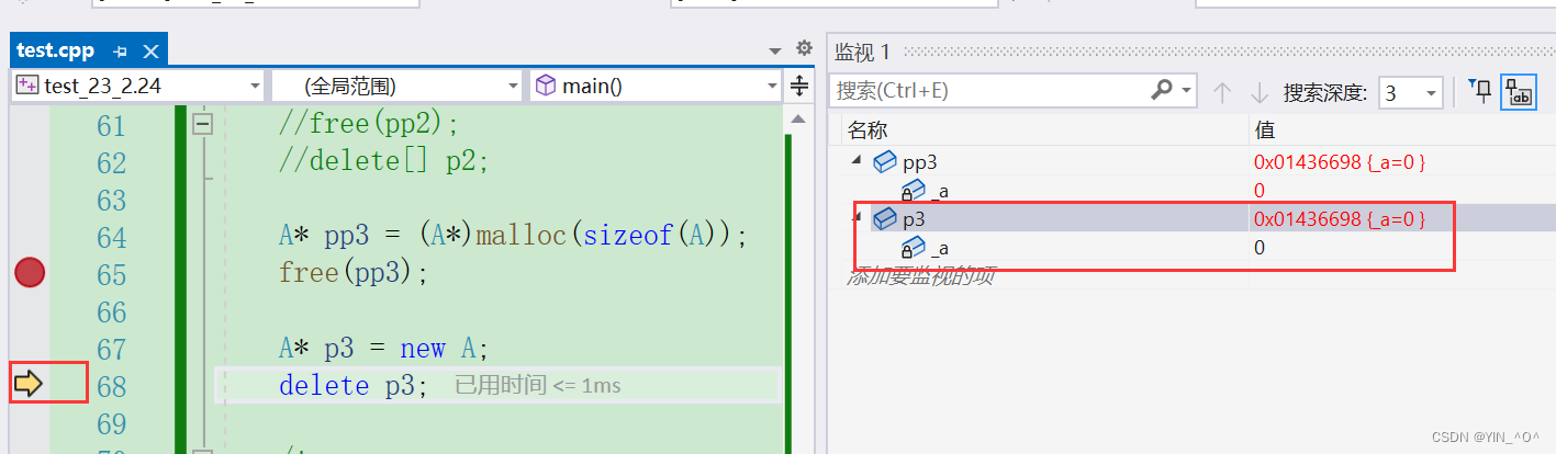

我们看到用malloc呢就只是开辟了空间。
但是用new呢?
除了开辟空间还自动调用了构造函数进行初始化。
free只是释放了空间;
delete除了释放指针指向的空间还会调用析构函数对自定义类型进行析构。

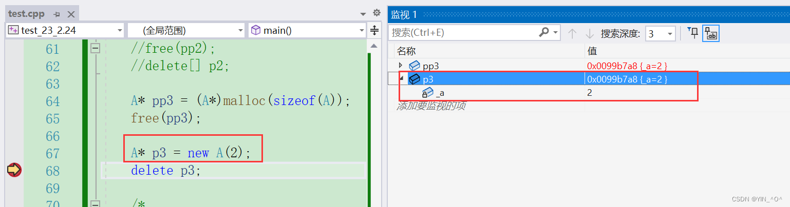

当然:
如果对应的构造函数有参数,我们new的同时也可以传参:
所以:
在申请和释放自定义类型的空间时,new会自动调用构造函数,delete会自动调用析构函数,而malloc与free不会。

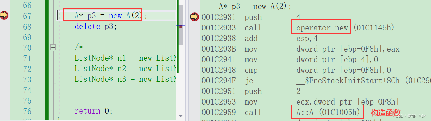

new和delete是用户进行动态内存申请和释放的操作符,operator new 和operator delete是系统提供的全局函数,new在底层调用operator new全局函数来申请空间,delete在底层通过operator delete全局函数来释放空间。

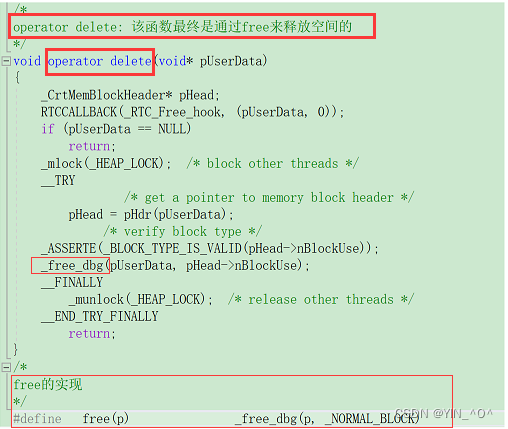

我们可以简单看一下它们的源代码:
可以看到,operator new实际也是借助malloc来申请空间的,申请成功直接返回,申请失败则抛异常。
然后来看一下operator delete:d944ede370b945449993b0028680b04d.png
operator delete实际也是利用free来释放空间的。
通过上述两个全局函数的实现知道:
operator new 实际也是通过malloc来申请空间,如果
malloc申请空间成功就直接返回,否则执行用户提供的空间不足的应对措施,如果用户提供该措施就继续申请,否则就抛异常。
operator delete 最终也是通过free来释放空间的。
可以认为operator new与operator delete本质是对malloc和free的一个封装。

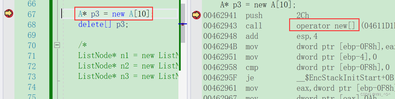

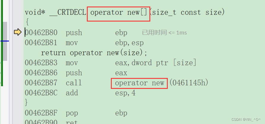

当然,与A* p3 = new A[10];这种场景匹配,还有operator new[]和operator delete[]
然后operator new[]里面其实还是调operator new

  1. new的原理
  1. 调用operator new函数申请空间,operator new实际又调用malloc
  2. 在申请的空间上执行构造函数,完成对象的构造

  1. new T[N]的原理
  1. 调用operator new[]函数,在operator new[]中实际调用operator new函数完成N个对象空间的申请
  2. 在申请的空间上执行N次构造函数

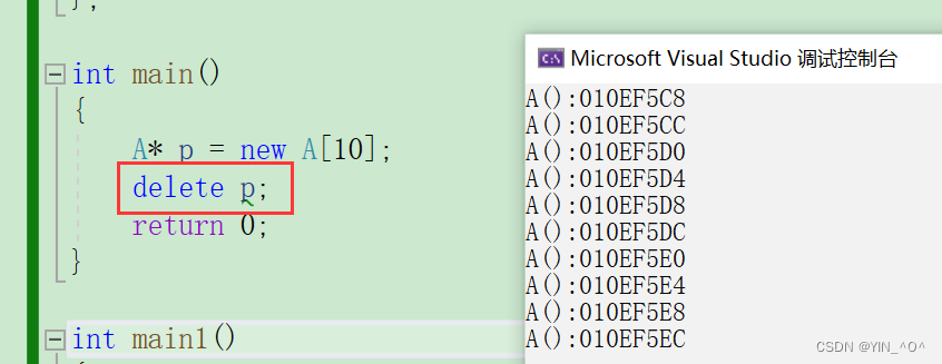

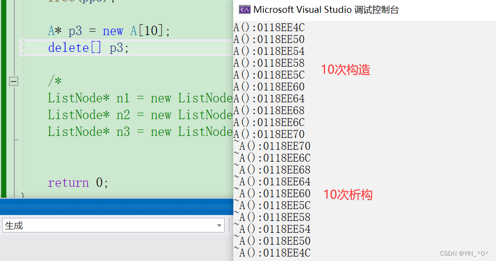

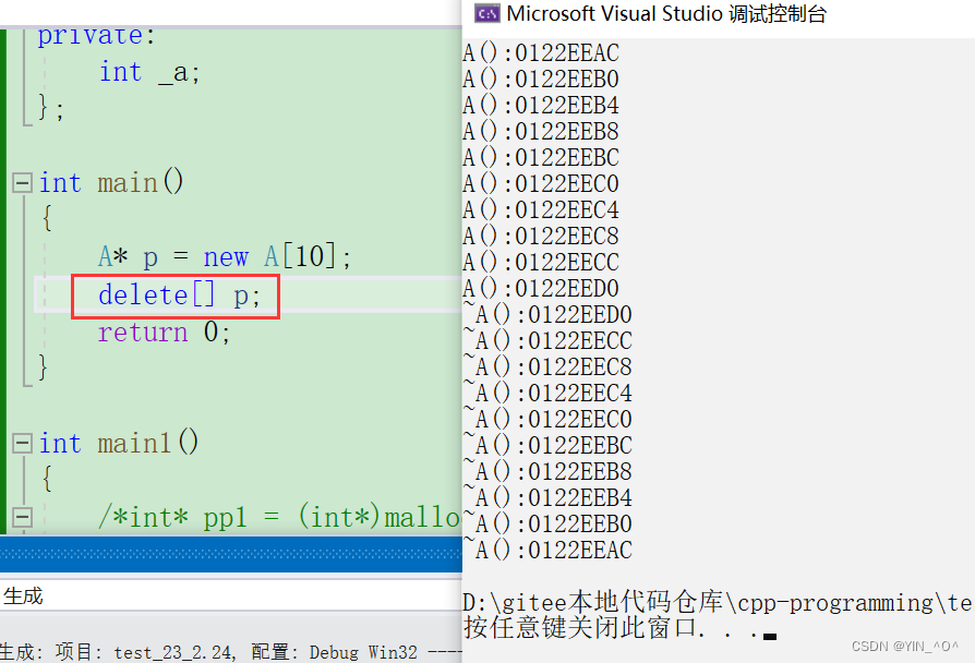

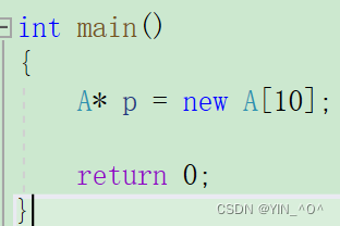

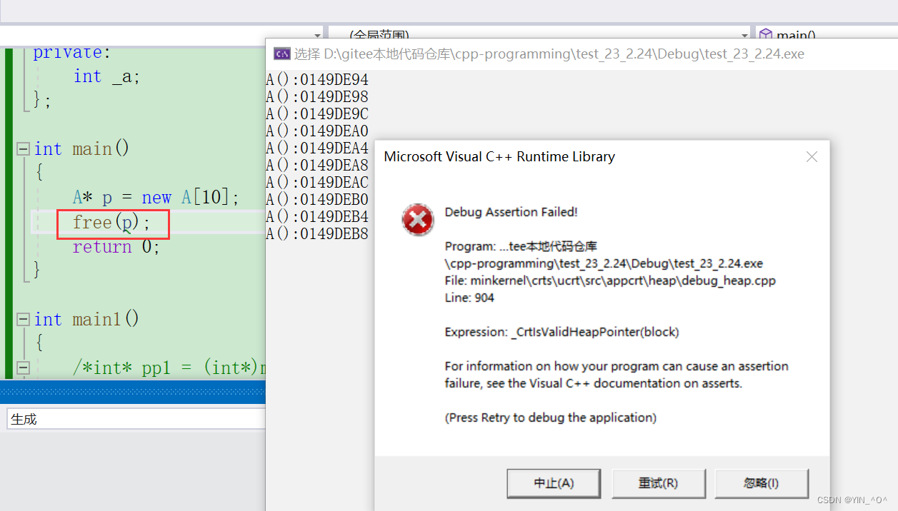

然后我们来new一个10个对象大小的数组,在这种场景下,我们试一下会发现,不论我们用free还是delete,只要不匹配,运行都会出错:
只有我们用delete[]才没事:
首先我们用free的话是没有调析构函数的,用delete只调一次,但是我们这里10个对象,析构应该调10次的。
但是呢?这些都不是报错的真正原因,我们上面说过了,没调析构函数,即使内存泄漏也不会报出来的。
那这里程序之所以会崩溃报错其实是跟编译器的实现机制有关系:
大家有没有发现我们new的时候传了一个10告诉编译器我们要申请10个对象大小的空间,但是我们delete[]的时候并没有指定个数,编译器怎么知道应该析构10次呢?
🆗,那我们的编译器呢有一种机制,当然我是以我们现在使用vs来说的,那它会怎么做呢?
拿我们当前的程序来说,我们new了一个10个对象的数组,我们一个A对象4个字节,所以应该开40个字节的空间,但是呢,编译器在这里会多开4个字节空间来专门存储这个对象个数10,存起来就是为了delete[]的时候用。
那这样的话:
那我们现在去free的时候,指针位置是不是不对啊,这才是真正出错的原因,因为free必须给的是指向空间起始位置的指针。
那delete[]为什么就没事呢?
它呢会从返回的位置向前减4个字节然后取到存起来的对象个数,那它就知道要调用几次析构函数了,然后释放的时候呢,它会从当前位置向前偏4个字节去释放。
所以说,这种情况一定要匹配使用。
当然并不是所有的编译器都会这样做,我们现在说的是在我们目前用的vs上。

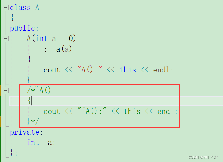

刚才我们用delete和free程序不是都崩溃了嘛,那我们现在做这样一件事:
把析构函数注释掉。然后:
我们发现delete就不报错了。
为什么呢?
🆗,那原因就在于我们把析构函数屏蔽掉了,那编译器呢很聪明,它识别了一下发现我们没有写析构函数,默认生成的不调好像也无所谓,那这时它就不会再多开前面的4个字节了,所以这次程序没有崩溃。

malloc申请空间失败时,返回的是NULL,因此使用时要判空:
new不需要,但是new失败抛异常,需要捕获异常:
  1. 关于异常的捕获,大家先简单了解一下,后面我们会讲。

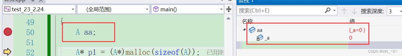

通过之前的学习我们知道这样直接拿A定义一个对象它是会自动调用构造函数进行初始化的。

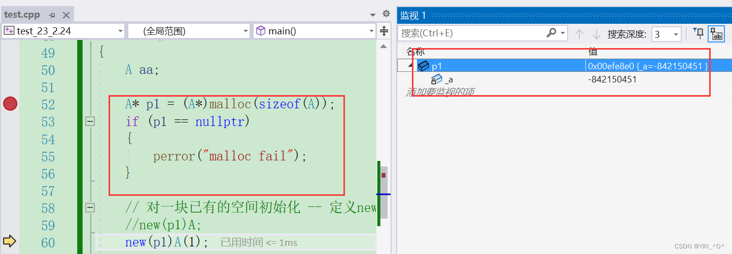

这里我们malloc出一个A,然后强转为A*,那这样做这里是不会对这块空间初始化的:

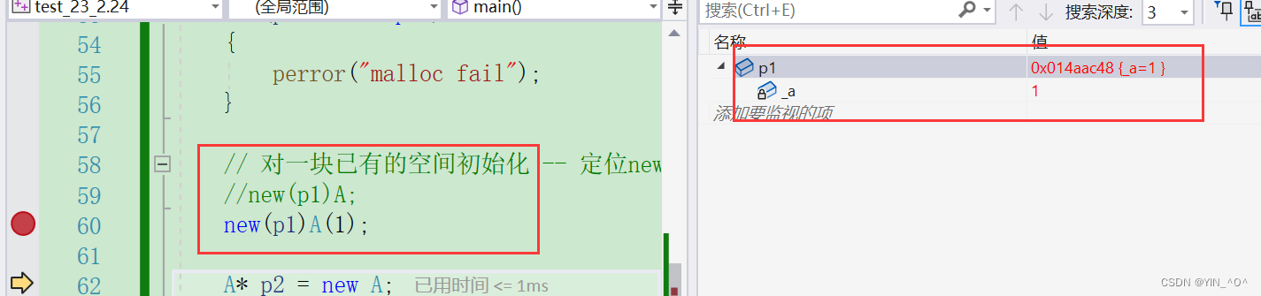

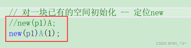

那如果现在我们想在这块已经开辟出来的空间对指针p1指向的对象初始化,要怎么做呢?
那我们就可以使用定位new来搞:
定位new表达式是在已分配的原始内存空间中调用构造函数初始化一个对象。
使用格式:
new (place_address) type或者
new (place_address) type(initializer-list)
place_address必须是一个指针,initializer-list是参数列表
那我们想给当前p1指向的对象初始化就可以这样:
因为类A的构造函数我们给了缺省值,所以这里我们可以自己传参也可以不传使用缺省值。
