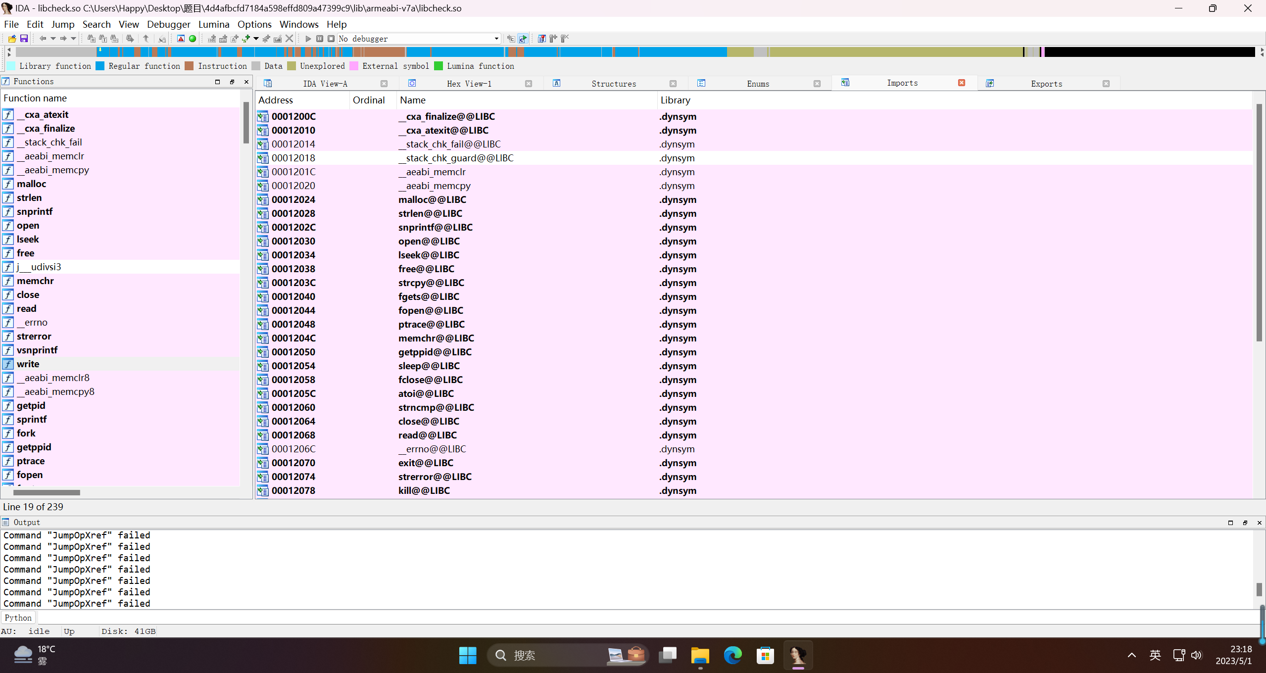

二、imports
IDA Pro 导入函数的作用是识别程序中使用的外部函数和库,并将它们的地址链接到可执行文件中。这使得反汇编器能够更好地理解程序的结构和代码,包括调用和外部依赖关系。这对于逆向工程和漏洞研究非常重要,因为它可以帮助分析者发现程序中存在的漏洞和安全隐患。

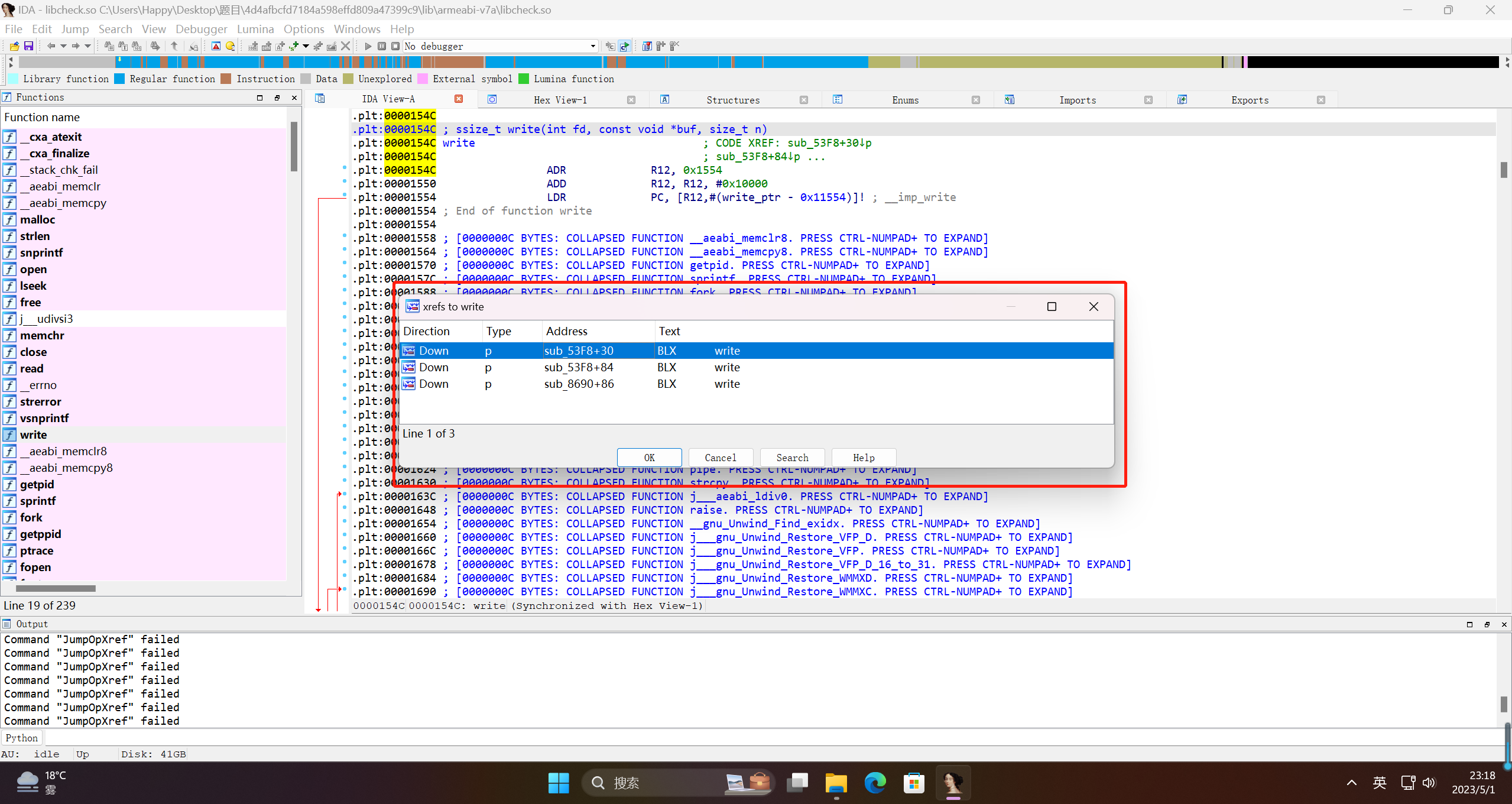

三、函数交叉引用
IDA Pro查看交叉引用的内容可以在函数或变量上单击右键,然后选择“查看交叉引用”,即可查看引用该函数或变量的其他位置。同时,您还可以使用快捷键“X”来查看交叉引用。

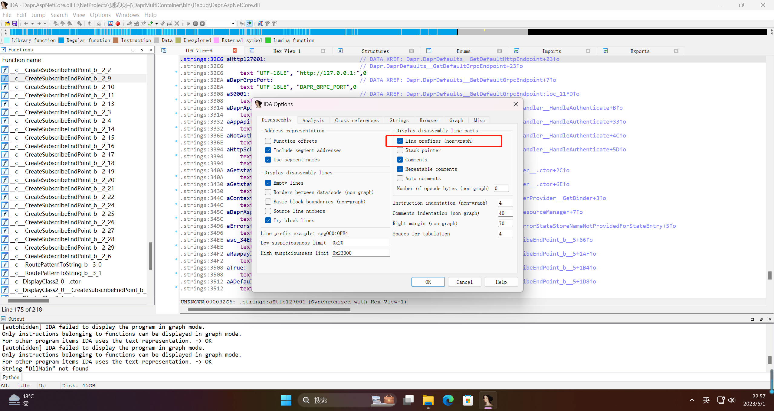

四、局部变量和参数
在IDA Pro中,局部变量和参数的内存分配方式是通过堆栈(stack)来实现的。当函数被调用时,它的参数以及返回地址被压入堆栈,然后局部变量在堆栈顶部分配空间。在函数返回时,堆栈顶部的空间被释放,参数和返回地址被弹出堆栈。这种方式使得函数调用可以快速地分配和释放内存,同时也可以防止栈溢出的情况。
局部变量特色是var开头或者负数,参数是正数

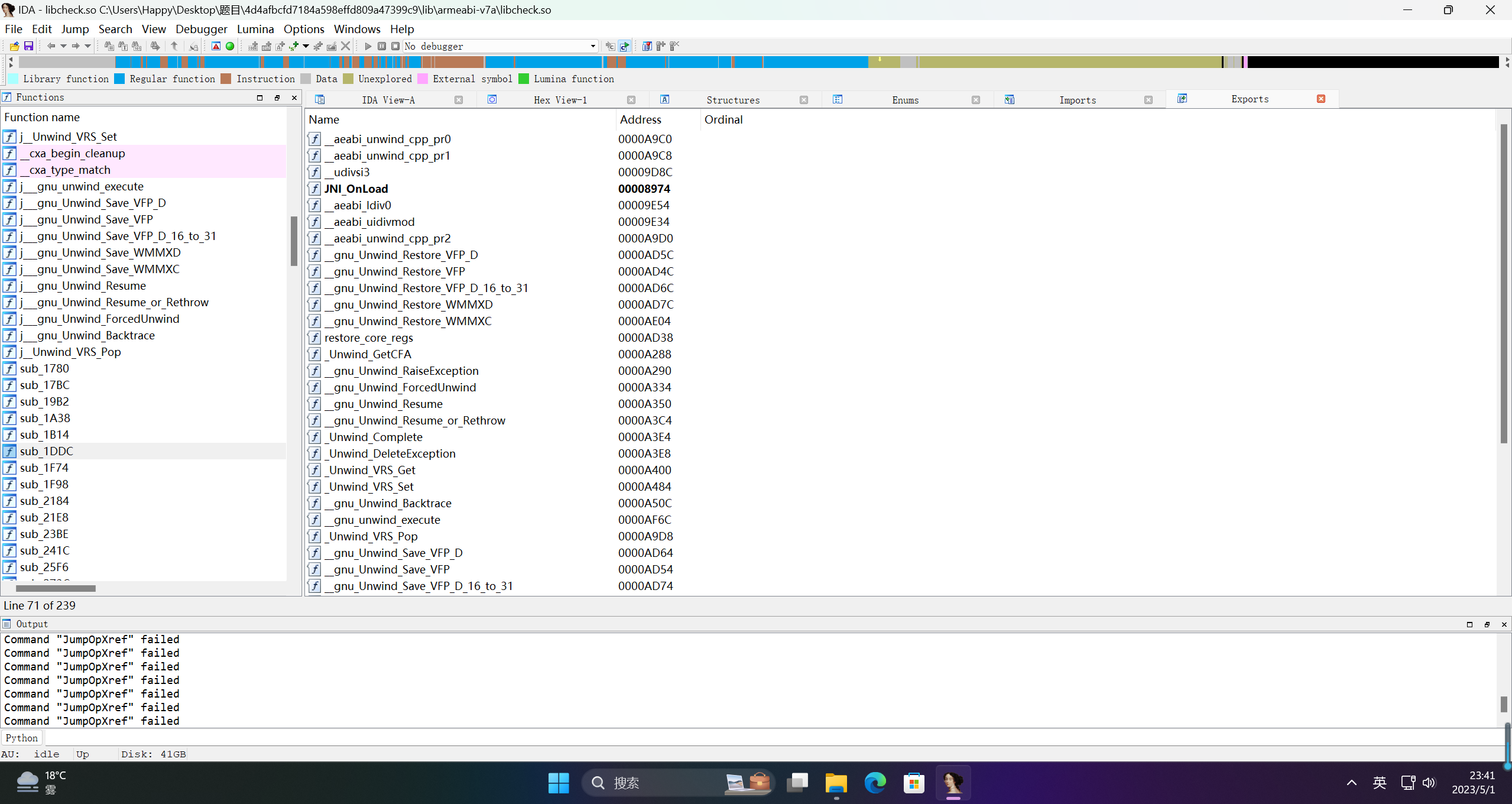

五、exports
IDA Pro是一款反编译工具,可以用于逆向分析二进制文件中的代码。导出函数可以将二进制文件中的函数名和函数地址提取出来,便于进行静态分析和代码重用。具体来说,导出函数可以帮助我们快速定位目标函数,并在调试和代码编写过程中提高效率。另外,IDA Pro也支持反编译成高级编程语言,让程序员更容易理解和修改代码。

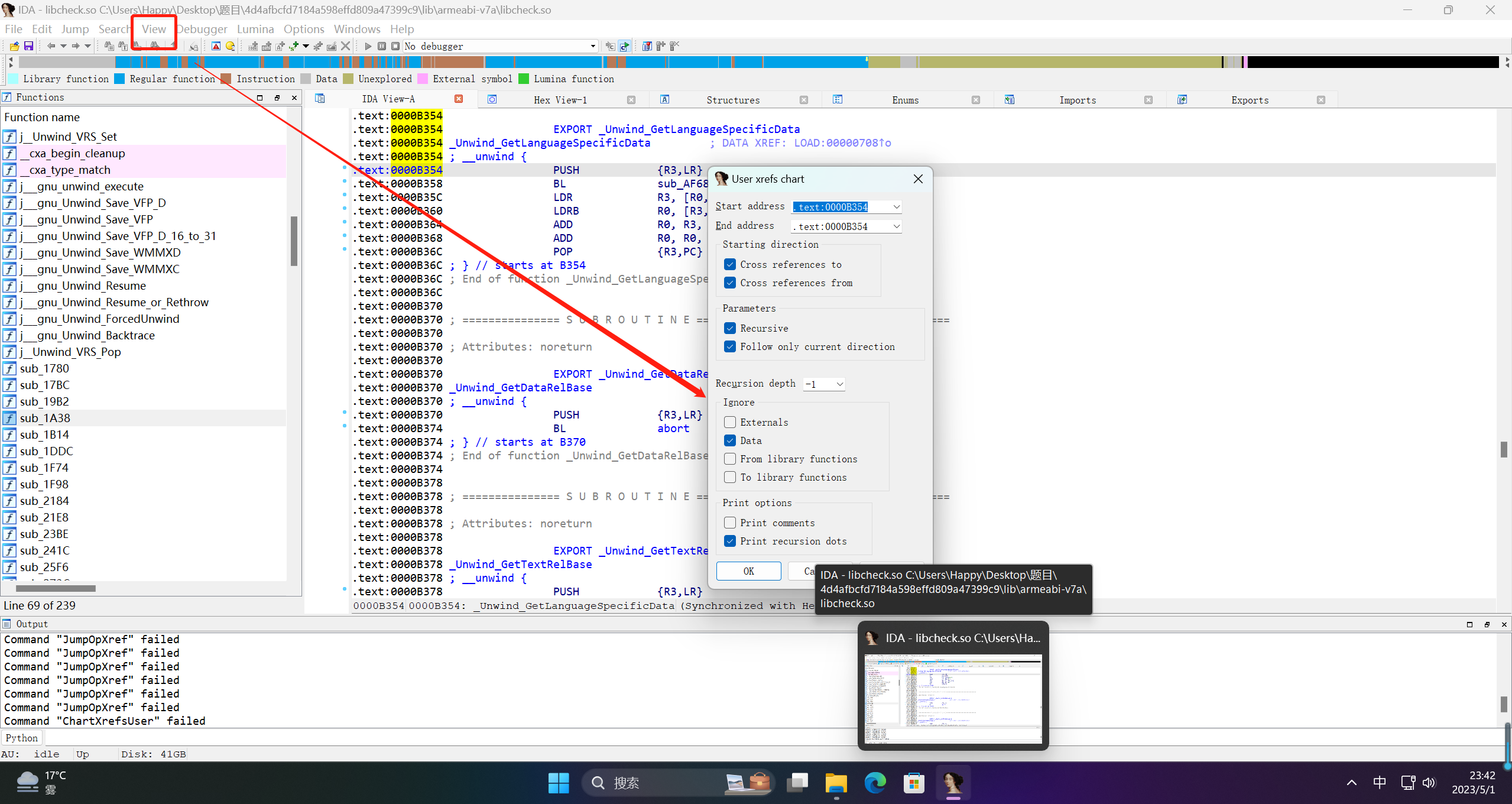

六、图模式

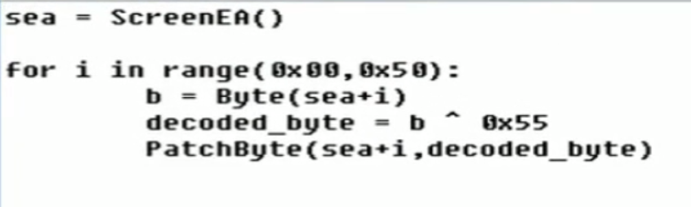

七、IDA python
IDA python是一种使用Python语言编写的插件,可以与IDA Pro交互,帮助反汇编器分析二进制代码。它提供了各种工具和函数,可以通过IDA Pro的Python API进行扩展和自定义。使用IDA python可以更方便地执行各种反汇编和分析任务,从而加速漏洞分析和代码审计的过程。
上面含义就是获取光标处,进行相关解密

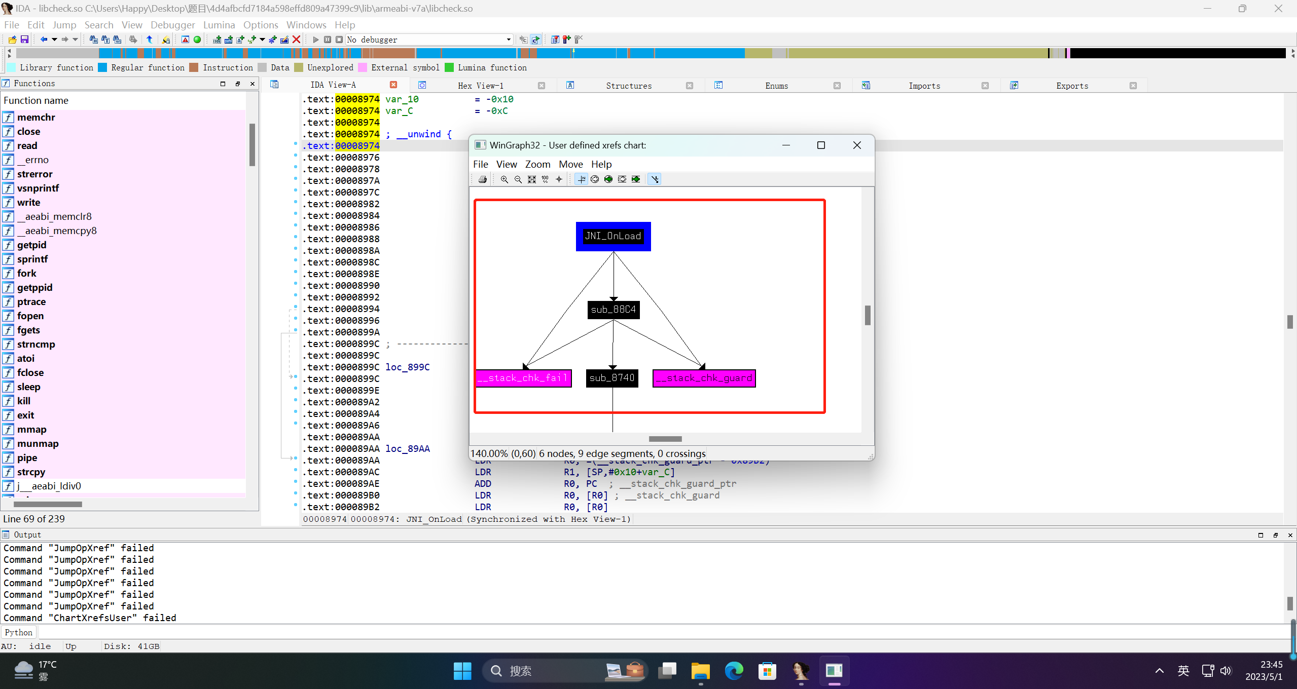

八、图模式
