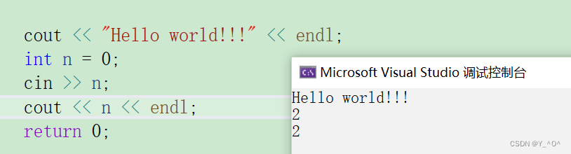

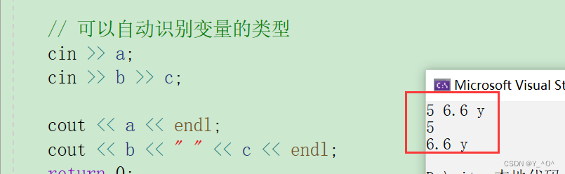

那有输出了,肯定也要有输入,C++怎么输入呢?
往屏幕上输出信息用cout,输入的话用cin。
那有流插入<<,就有流提取>>
所以C++,我们想输入一个数是这样的:
运行一下:80c5c13c9959465f97ed394fccab1a06.png我们C语言输入一般用scanf,而且要指定格式,整型%d,字符%c…
而cin呢它可以做到自定识别变量类型。
int main()
    int a;
    double b;
    char c;
    // 可以自动识别变量的类型
    cin >> a;
    cin >> b >> c;
    cout << a << endl;
    cout << b << " " << c << endl;
    return 0;

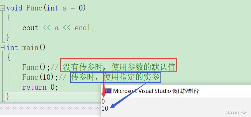

举个栗子:
void Func(int a = 0)
    cout << a << endl;
int main()
    Func();// 没有传参时,使用参数的默认值
    Func(10);// 传参时,使用指定的实参
    return 0;
我们两次调用Func函数(指定参数a的缺省值为0),第一次调用不传参,第二次实参为10。
我们运行一下:
🆗,这就是缺省参数。

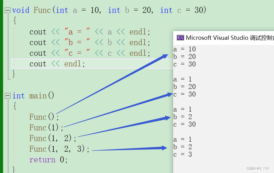

  1. 全缺省参数
即函数有一个或多个参数,全部都有缺省值。
void Func(int a = 10, int b = 20, int c = 30)
     cout<<"a = "<<a<<endl;
     cout<<"b = "<<b<<endl;
     cout<<"c = "<<c<<endl;

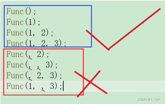

那这时我们传参可以怎么传呢?
int main()
    Func();
    Func(1);
    Func(1, 2);
    Func(1, 2, 3);
    return 0;
这样都是可以的,但是注意,不要这样搞⚠:

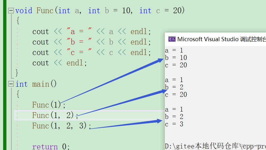

2. 半缺省参数
即有多个参数时,可以有的给缺省值,有的不给。
像这样:
void Func(int a, int b = 10, int c = 20)
    cout << "a = " << a << endl;
    cout << "b = " << b << endl;
    cout << "c = " << c << endl;
那我们传参就有这几种方式:
int main()
    Func(1);
    Func(1, 2);
    Func(1, 2, 3);
    return 0;

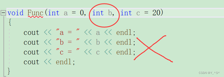

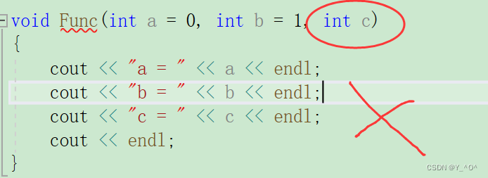

但是要注意:
  1. 半缺省参数必须从右往左依次来给出,不能间隔着给
    既不能像这样:

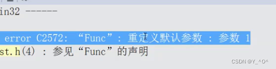

  1. 缺省参数不能在函数声明和定义中同时出现
  //a.h
  void Func(int a = 10);
  // a.cpp
  void Func(int a = 20)
注意:如果声明与定义位置同时出现,且恰巧两个位置提供的值不同,那编译器就无法确定到底该用那个缺省值。
当然,即使两个地方值给的一样,也照样会报上面那个错误。
