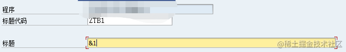

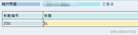

双击ZTB1 创建对应的字段对象,注意需要激活

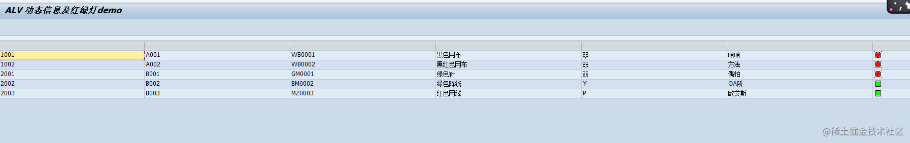

结果
如图 通过不同TCODE 控制展示出不同的ALV数据及抬头内容 .
