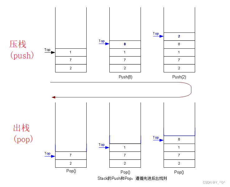

首先我们来了解一下什么是栈:
栈(stack)又名堆栈,它是一种运算受限的线性表。
其只允许在固定的一端进行插入和删除元素操作。进行数据插入和删除操作的一端称为栈顶,另一端称为栈底。栈中的数据元素遵守后进先出LIFO(Last In First Out)的原则。
也可以说是先进后出
向一个栈插入新元素又称作进栈、入栈或压栈,它是把新元素放到栈顶元素的上面,使之成为新的栈顶元素。
从一个栈删除元素又称作出栈或退栈,它是把栈顶元素删除掉,使其相邻的元素成为新的栈顶元素。
即入数据和出数据都在栈顶。

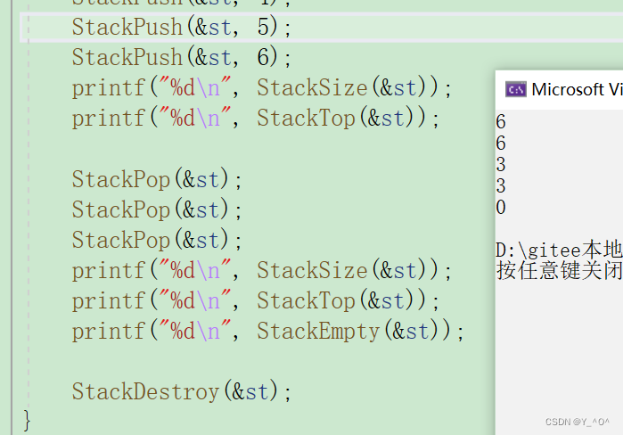

1.3 测试
我们来简单的测试一下我们写的栈:
int main()
    ST st;
    StackInit(&st);
    StackPush(&st, 1);
    StackPush(&st, 2);
    StackPush(&st, 3);
    StackPush(&st, 4);
    StackPush(&st, 5);
    StackPush(&st, 6);
    printf("%d\n", StackSize(&st));
    printf("%d\n", StackTop(&st));
    StackPop(&st);
    StackPop(&st);
    StackPop(&st);
    printf("%d\n", StackEmpty(&st));
    StackDestroy(&st);
    return 0;

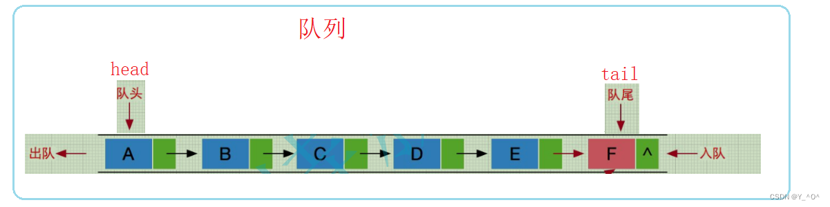

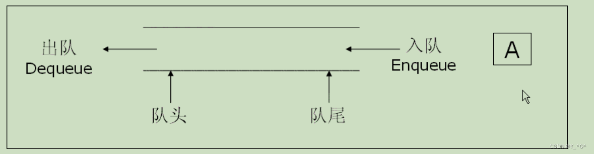

队列是一种特殊的线性表,和栈一样,队列是一种操作受限制的线性表,特殊之处在于它只允许在表的前端(front)进行删除操作,而在表的后端(rear)进行插入操作
作。
进行插入操作的端称为队尾,进行删除操作的端称为队头
队列具有先进先出FIFO(First In First Out)的特性。

然后呢,我们再来想一下:
我们知道队列只允许在队尾入数据,在队头出数据,那对于单链表来说,其实就是只能头删和尾插。
我们知道单链表找尾的话就需要从头遍历找尾,那如果我们每次往队列里入数据的时候,都去遍历找尾,是不是就太麻烦了,所以我们再加一个尾指针来记录尾结点的位置,方便我们尾插。
那正常情况下不是还有一个头指针嘛,现在就有两个指针。
那对于队列来说,有一个头指针指向队头,有一个尾指针指向队尾,我们就可以再搞一个结构体:

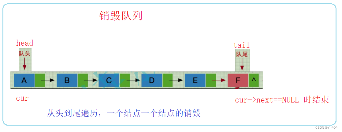

2.2.3 销毁队列
初始化写了,那我们就直接把销毁写了。
销毁那就和单链表的销毁一个道理,遍历,然后一个结点一个结点的销毁就行了。
//销毁队列
void QueueDestory(Queue* pq)
    assert(pq);
    QNode* cur = pq->head;
    while (cur)
        QNode* nextnode = cur->next;
        free(cur);
        cur = nextnode;
    pq->head = pq->tail = NULL;
    pq->size = 0;

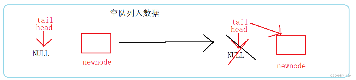

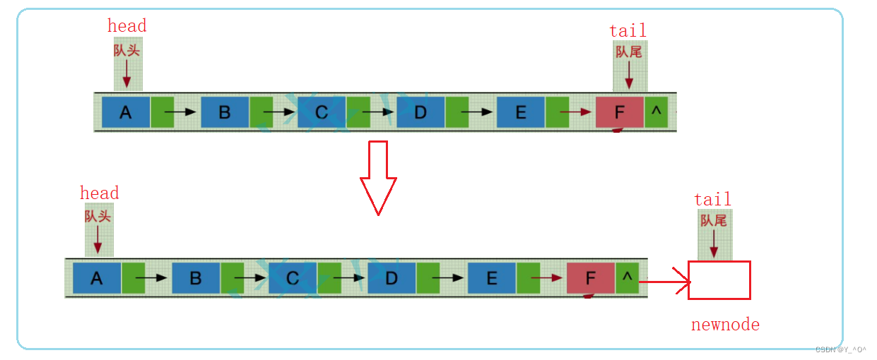

2.2.4 队尾入数据
队尾入数据其实就是对尾插嘛。
那我们就创建一个新结点,链接在原来的队尾后面就行了嘛。
但是呢?
直接把newnode赋值给头尾指针就行了。
//队尾入数据
void QueuePush(Queue* pq, QDataType x)
    assert(pq);
    QNode* newnode = (QNode*)malloc(sizeof(QNode));
    if (newnode == NULL)
        perror("malloc fail");
        exit(-1);
    newnode->data = x;
    newnode->next = NULL;
    if (pq->head == NULL)
        pq->head = pq->tail = newnode;
    else
        pq->tail->next = newnode;
        pq->tail = newnode;
    pq->size++;//入数据size++;

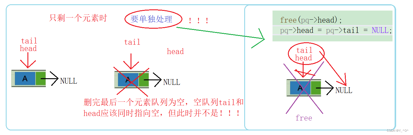

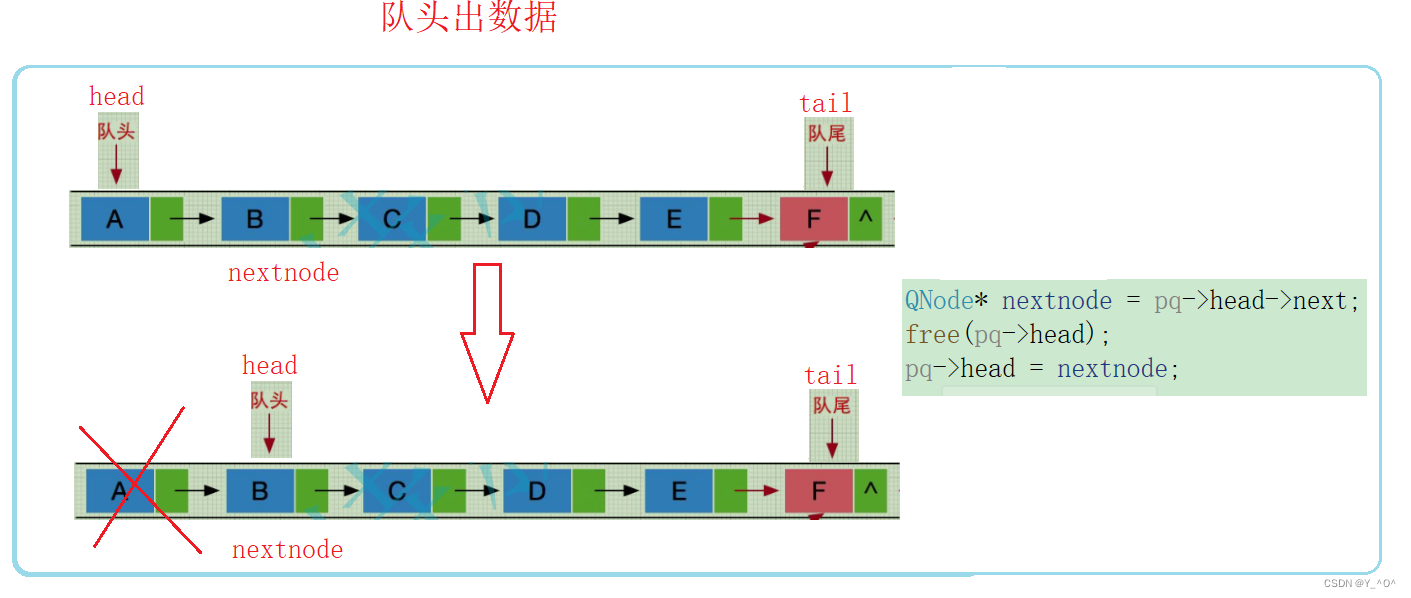

2.2.5 队头出数据
队头出数据就是头删嘛。

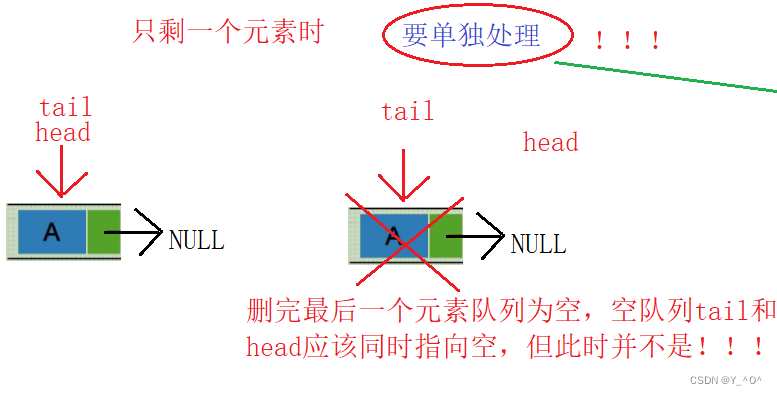

但是需要注意的是:
由于我们这里加了一个尾指针,导致队列中只有一个数据时再去删除需要单独判断。
当对列中只有一个元素时,大家按照上面的代码逻辑再走一遍,会发现,删除完最后一个元素之后,head头指针时指向空了,但是尾指针tail还指向最后一个元素的地址,但是最后一个元素已经销毁了,此时它就是一个野指针了。
而且空队列tail和head应该同时指向空,但此时并不是。
所以呢,这里需要单独处理一下:
所以,最终的代码时这样的:
//队头出数据
void QueuePop(Queue* pq)
    assert(pq);
    assert(!QueueEmpty(pq));
    if (pq->head->next == NULL)
        free(pq->head);
    else
        QNode* nextnode = pq->head->next;
        free(pq->head);
        pq->head = nextnode;
    pq->size--;

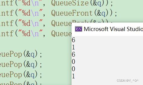

现在对我们实现的队列进行一个测试:
void QueueTest()
    Queue q;
    QueueInit(&q);
    QueuePush(&q, 1);
    QueuePush(&q, 2);
    QueuePush(&q, 3);
    QueuePush(&q, 4);
    QueuePush(&q, 5);
    QueuePush(&q, 6);
    printf("%d\n", QueueSize(&q));
    printf("%d\n", QueueFront(&q));
    printf("%d\n", QueueBack(&q));
    printf("%d\n", QueueEmpty(&q));
    QueuePop(&q);
    QueuePop(&q);
    QueuePop(&q);
    QueuePop(&q);
    QueuePop(&q);
    QueuePop(&q);
    /*printf("%d\n", QueueFront(&q));
    printf("%d\n", QueueBack(&q));*/
    QueueDestory(&q);
2.4 源码展示
    assert(pq);
        free(pq->head);
    else
        free(pq->head);
    pq->size--;

2.4.3 Test.c
#include "Queue.h"
void QueueTest()
    Queue q;
    QueueInit(&q);
    QueuePush(&q, 1);
    QueuePush(&q, 2);
    QueuePush(&q, 3);
    QueuePush(&q, 4);
    QueuePush(&q, 5);
    QueuePush(&q, 6);
    QueuePop(&q);
    QueuePop(&q);
    QueuePop(&q);
    QueuePop(&q);
    QueuePop(&q);
    QueuePop(&q);
    QueueDestory(&q);
int main()
    QueueTest();
    return 0;
