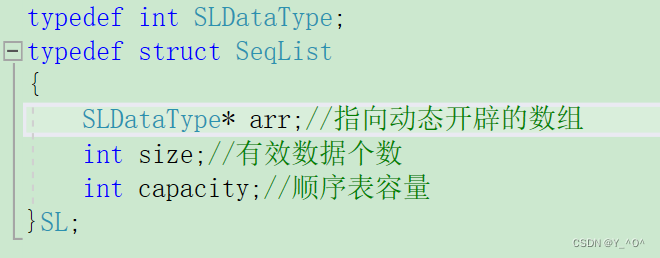

2.2.1 结构
大家思考一下,动态顺序表我们采用了一个动态开辟的数组来实现,那我们是不是就搞一个数组就OK了。
不是的,除了用来存放数据的数组,我们还要定义一个size(当然变量名是自己起的),用来记录有效数据个数,因为我们会往顺序表里面放数据,放进去一个,size就应该增1,当然还要有一个变量capacity来记录容量,因为对于动态的顺序表来说,我们可以扩容,它的容量是可变的。
所以,顺序表的结构是这样的:
typedef struct SeqList
SLDataType* arr;//指向动态开辟的数组
int size;//有效数据个数
int capacity;//顺序表容量
}SL
使用时,我们拿这个结构体类型直接创建结构体变量就行了,定义的结构体变量就是我们创建的顺序表。

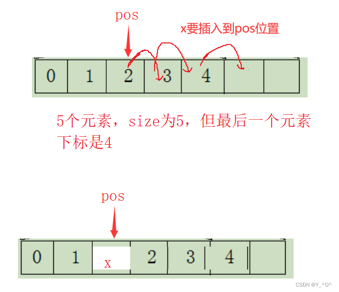

2.2.6 在任意位置插入数据
建议大家先不要写头插尾插,因为这个函数实现完我们发现头插尾插就可以直接利用这个函数了。
那这个函数要怎么实现呢?
要实现的功能就是用户给我指定一个下标,我们把数据插入到这个位置。
那我们首先是不是要判断一下这个下标是否合法啊,虽说是在任意位置插入数据,但是不是有前提啊。
如果现在顺序表中只有两个元素,但是你想在下标为10的位置插入一个数据,这肯定不行。且不说空间够不够。
上面概念怎么说的?
顺序表是用一段物理地址连续的存储单元依次存储数据元素的线性结构.
即顺序表中的元素必须是一个一个挨着存放的。
所以:
要插入元素的位置必须满足:
pos >= 0 && pos <= ps->size
除了检查插入位置的合法性,是不是还要检查容量啊,函数我们上面已经写好了,直接调用。
那怎么插入数据呢?
既然是插入,是不是要挪动数据,腾出来一个位置,才能插进去啊。
转化为代码:
//在pos位置插入x(头插尾插就可以利用SLInsert了)
void SLInsert(SL* ps, int pos, SLDataType x)
assert(ps);
assert(pos >= 0 && pos <= ps->size);
CheckCapacity(ps);
int i = 0;
for (i = ps->size; i > pos; i--)
ps->arr[i] = ps->arr[i - 1];
ps->arr[pos] = x;
ps->size++;

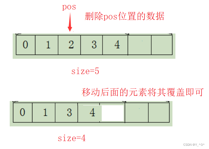

2.2.9 在任意位置删除数据
怎么删呢?
//删除pos位置的值(头删尾删就可以利用SLErase了)
void SLErase(SL* ps, int pos)
assert(ps);
int i = 0;
for (i = pos + 1; i < ps->size; i++)
ps->arr[i - 1] = ps->arr[i];
ps->size--;

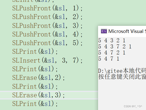

3. 测试
简单给大家测试一下,大家可以自己写一个比较完整的菜单:
void test3()
SL sl;
SLInit(&sl);
SLPushFront(&sl, 1);
SLPushFront(&sl, 2);
SLPushFront(&sl, 3);
SLPushFront(&sl, 4);
SLPushFront(&sl, 5);
SLPrint(&sl);
SLInsert(&sl, 3, 7);
SLPrint(&sl);
SLErase(&sl,2);
SLPrint(&sl);
SLErase(&sl,3);
SLPrint(&sl);
SLDestroy(&sl);
int main()
test3();
return 0;
看看效果:
