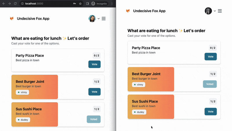

这些方法允许您构建有趣的东西,例如立即更新我们在这里构建的“与朋友投票”应用程序(查看GitHub 存储库):

接下来,启动开发服务器npm run dev,您应该在浏览器中看到硬编码的启动应用程序:
图片描述
PollState您可能已经注意到民意调查与我们服务器的民意调查不匹配。我们需要安装Socket.IO客户端并进行所有设置,以便开始实时通信并从服务器获取正确的轮询。

现在继续并使用 启动客户端npm run dev。打开另一个终端窗口/选项卡,cd进入ws-server目录并运行npm start.
如果我们做得正确,我们应该会看到我们完成的、工作的、实时的应用程序!🙂
如果您在两个或三个浏览器选项卡中打开它,它看起来和工作起来都很棒。一探究竟:
动图图片描述
好的!

现在让我们继续运行应用程序来看看我们现在有什么。
首先,我们需要初始化数据库,以便我们的身份验证正常工作。由于复杂性很高,我们在前面的示例中没有这样做,但使用 Wasp 很容易做到:
wasp db migrate-dev
完成后,运行应用程序(第一次运行需要一段时间才能安装所有依赖项):
wasp start
这次您应该会看到登录屏幕。首先注册一个用户,然后登录:
图片描述

现在,如果您打开一个新的私人/隐身选项卡,注册一个新用户并登录,您将看到一个完全运行的实时投票应用程序。最好的部分是,与以前的方法相比,我们可以注销并重新登录,并且我们的投票数据仍然存在,这正是我们对生产级应用程序的期望。🎩
图片描述
太棒了…😏
