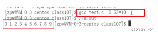

当然,这时就可以使用命令行定义:
大家看,我们在编译时,通过一个命令给SZ指定一个大小,然后运行,就通过了,并且成功打印出了数组元素。

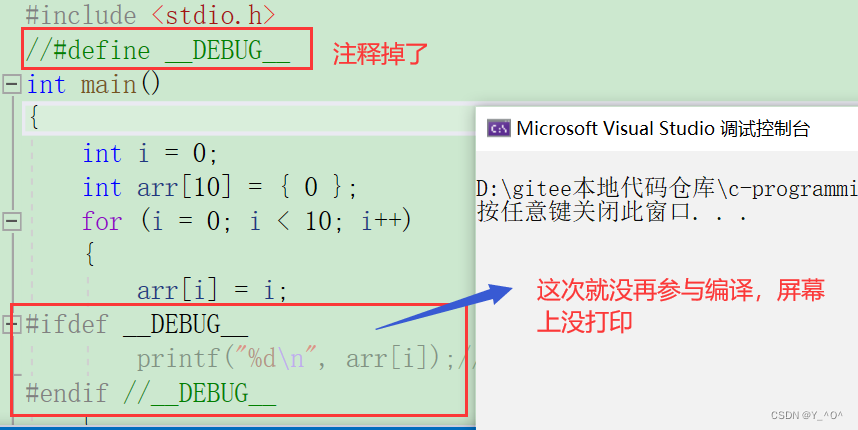

我们来验证一下:
如果我们现在把#define __DEBUG__注释掉:

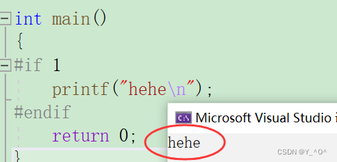

举个例子:
int main()
#if 1
    printf("hehe\n");
#endif
    return 0;
1为真,所以会参加编译:

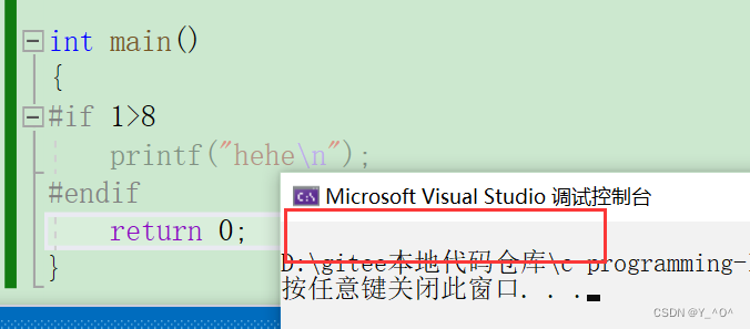

这样呢:
int main()
#if 1>8
    printf("hehe\n");
#endif
    return 0;
1>8结果为假,那就不会编译

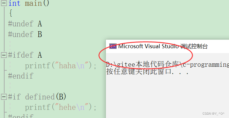

如果我们注释掉或移除定义,当然两个printf语句就不会参与编译了。
#define A 1
#define B 2
int main()
#undef A
#undef B    //移除定义
#ifdef A
    printf("haha\n");
#endif
#if defined(B)
    printf("hehe\n");
#endif
    return 0;

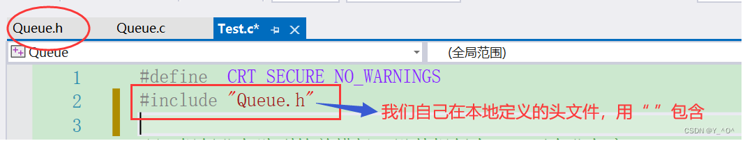

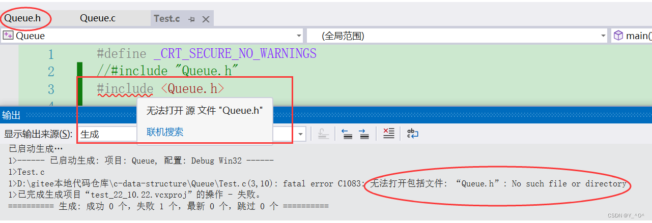

10.1.1 本地文件包含
#include "filename"
本地的头文件包含,我们应该使用双引号“ ”
对于双引号“ ”包含的头文件,查找策略:
先在源文件所在目录下查找,如果未找到该头文件,编译器就像查找库函数头文件一样在标准位置(标准库里)查该找头文件。
如果还找不到就提示编译错误。
10.1.2 库文件包含
#include <filename.h>
对于C标准库里的头文件,我们使用尖括号<>来包含。
对于尖括号<>包含的头文件,查找策略:
查找尖括号<>包含的头文件直接去标准路径下去查找,如果找不到就提示编译错误。
因此:
对于本地的头文件,我们不能使用尖括号<>包含,只能用双引号“ ”包含
这样是不是可以说,对于库文件也可以使用 “ ” 的形式包含
答案是肯定的,可以。
但是这样做查找的效率就低了,当然这样也不容易区分是库文件还是本地文件了

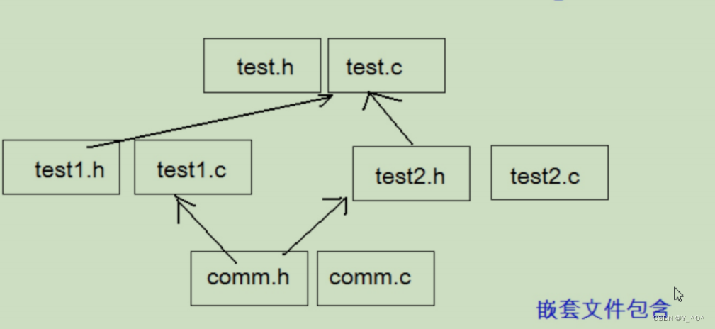

10.2 解决头文件被重复包含的问题
有时候,在不经意间我们可能会对一个头文件进行多次包含,而我们自己可能并没有发觉。
comm.h和comm.c是公共模块。
test1.h和test1.c使用了公共模块。
test2.h和test2.c使用了公共模块。
test.h和test.c使用了test1模块和test2模块。
这样最终程序中就会出现两份comm.h的内容。
这样就造成了头文件的重复包含。
而我们知道:
一个文件被包含一次,就会被编译一次;包含10次,就编译10次,所以一个头文件如果被重复包含,就会导致编译时间增加,或者其它的一些错误

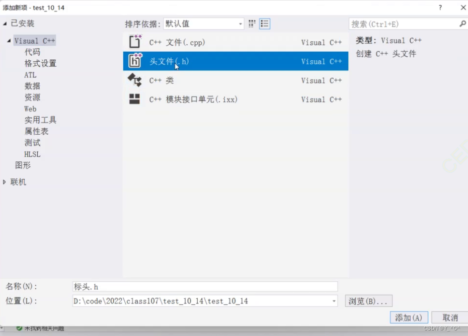

10.2.2 #pragma once
这个方法是:
在头文件中加上这句代码:#pragma once,就可以避免头文件被重复包含。
其实现在vs上,我们新创建一个头文件,它里面自动就会加上这句代码:
所以,以后我们自己定义的头文件,最好都加上#pragma once,就可以很好的避免头文件被重复包含。
