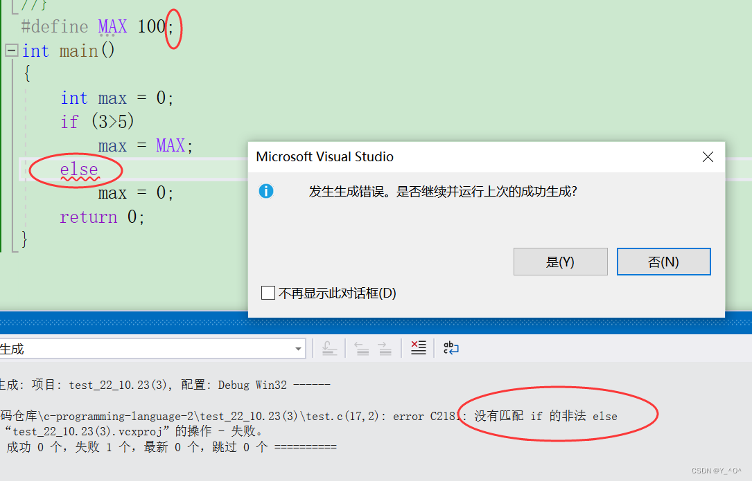

#define MAX 1000;
建议不要加上 ; ,这样容易导致问题。

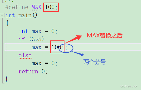

像这种场景:
#define MAX 100;
int main()
    int max = 0;
    if (3>5)
        max = MAX;
    else
        max = 0;
    return 0;
这段代码看上去好像没什么问题。
但是:
它就是一段有问题的代码。
为什么呢?
就因为#define MAX 100;我们加了分号。
替换之后的代码就变成了这样:
相当于max = 100;又跟了一条空语句,但是因为if后面没跟大括号,只能匹配一条语句,这样就出现语法错误了。

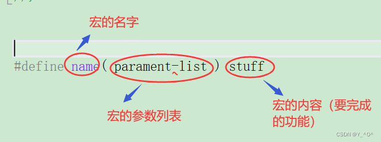

2.2 #define 定义宏
#define 机制包括了一个规定,允许把参数替换到文本中,这种实现通常称为宏(macro)或定义宏(define macro)。
宏的申明方式:
#define name( parament-list ) stuff
其中的 parament-list 是一个由逗号隔开的符号表,它们可能出现在stuff中。
注意:
参数列表的左括号必须与name紧邻。
如果两者之间有任何空格存在,参数列表就会被解释为stuff的一部分。

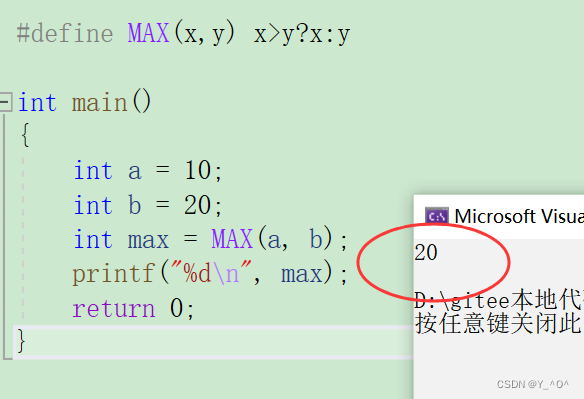

那就可以这样写:
#define MAX(x,y) x>y?x:y
int main()
    int a = 10;
    int b = 20;
    int max = MAX(a, b);
    printf("%d\n", max);
    return 0;
能完成任务吗?
大家会不会感觉好像跟函数有点像啊?
其实宏跟函数还是不同的,#define定义的宏本质上还是替换。
我们可以利用Linux环境给大家看一下预处理之后宏替换完的代码:
和函数是不同的,后面我们会详细讲解宏和函数的对比。

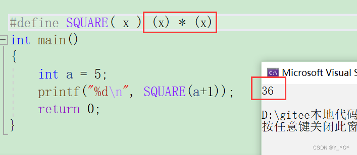

如何解决,那也很简单:
在宏定义上加上两个括号,这个问题便轻松的解决了:
#define SQUARE(x) (x) * (x)
这样预处理之后就产生了预期的效果:
printf ("%d\n",(a + 1) * (a + 1) );

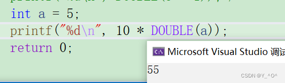

定义中我们使用了括号,想避免之前的问题,但是这个宏可能会出现新的错误。
int a = 5;
printf("%d\n" ,10 * DOUBLE(a));
这将打印什么值呢?
5的二倍是10,10*10=100。
看上去,好像打印100,但事实上是这样嘛?
为啥是55了?
我们发现替换之后:
printf ("%d\n",10 * (5) + (5));
乘法运算先于宏定义的加法,所以出现了55的结果 。
这又这么解决:
在宏定义表达式的两边再加上一对括号就可以了。
#define DOUBLE( x ) ((x) + (x))

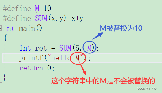

  1. 在调用宏时,首先对其参数进行检查,看看是否包含任何由#define定义的符号。如果是,它们首先被替换。
什么意思呢?举个栗子:
#define M 10
#define SUM(x,y) x+y
int main()
    int ret = SUM(5, M);
    printf("%d\n", ret);
    return 0;
在这段代码中,调用宏SUM时,首先对其参数进行检查,发现它的第二个参数M是由#define定义的符号,就会首先对M进行替换:
int ret = SUM (5, 10);
然后再进行宏的替换:
int ret = 5+10;
替换文本随后被插入到程序中原来文本的位置。对于宏,参数名被他们的值所替换。
最后,再次对结果文件进行扫描,看看它是否包含任何由#define定义的符号。如果是,就重复上述处理过程。
注意:
1. 宏参数和#define 的定义中可以出现其他#define定义的符号。但是对于宏,不能出现递归。
就像上面我们定义的宏SUM中的第二个参数M就是其它#define定义的符号。
2. 当预处理器搜索#define定义的符号的时候,字符串常量的内容并不被搜索。

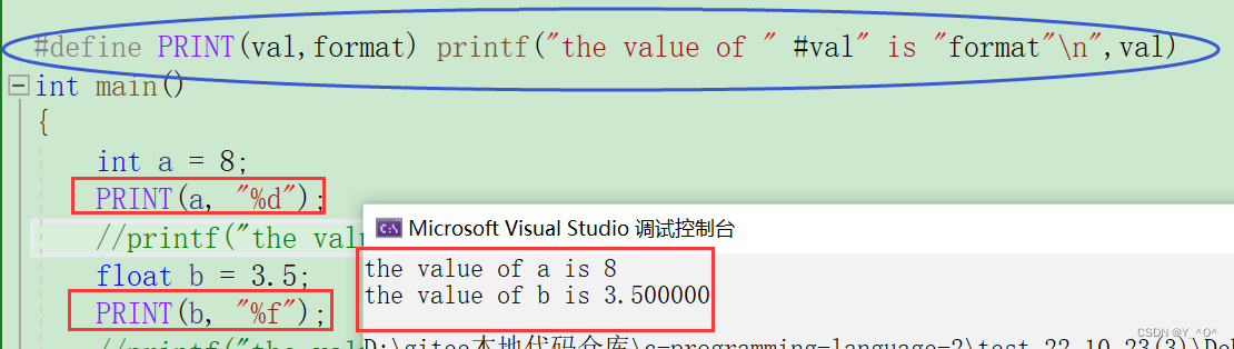

那如果我们不想每次都调用printf,想写一个宏来实现这个功能,应该这么搞呢?
那我们肯定要把a,b的不同的值作为参数传给宏,那%d,%f是不是也得传过去啊,要不然不知道一什么形式打印啊。
打印a就传%d,打印b就传%f。
那定义得宏就要有两个参数:
#define PRINT(val,format)
那宏得内容怎么写:
#define PRINT(val,format) printf("the value of val is"format"\n",val)
这样好像不行,这样的话of后面得val就固定死了,打印得时候不会变成对应的a,b。
那这样:
printf("the value of" val "is"format"\n",val)
这样也不行,“the value of”,"is"和format都是字符串,能拼起来,但是val 自己一个数字,没法和它们组成字符串啊。
那这时候,就要用到#了,那它的作用是什么呢?
使用 # ,可以把一个宏参数变成对应的字符串。
那就可以这样写了:
printf("the value of " #val " is "format"\n",val)
在val 前面加上一个#,它就会把参数val转化成字符串。
我们验证一下:
这样就可以了。
代码中的 #val 会被预处理器处理为:“val”

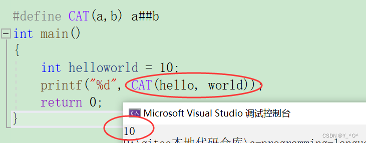

3.2 ## 的作用
#的作用我们知道了,那##的作用又是啥呢?
##可以把位于它两边的符号合成一个符号。
它允许宏定义从分离的文本片段创建标识符。
什么意思呢?举个例子大家就明白了:
#define CAT(a,b) a##b
int main()
    int helloworld = 10;
    printf("%d", CAT(hello, world));
    return 0;
打印helloworld 这个变量的时候,我们没有直接给变量名,而给的是CAT(hello, world),我们知道宏CAT(hello, world)替换之后就是hello##world。
而##就将hello,world合成符号helloworld
但是要注意:
这样的连接必须产生一个合法的标识符。否则其结果就是未定义的。

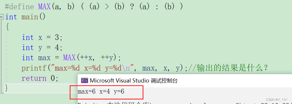

#define MAX(a, b) ( (a) > (b) ? (a) : (b) )
int main()
    int x = 3;
    int y = 4;
    int max = MAX(++x, ++y);
    printf("max=%d x=%d y=%d\n", max, x, y);//输出的结果是什么?
    return 0;
结果会是什么呢?
首先这个宏的功能我们很容易看出来就是求a, b中的最大值。
++x的值是4,++y的值是5,5和4的最大值是5。
但结果会是5嘛?
并不是我们所想的。
这就是宏参数的副作用导致的。
这据代码替换之后是这样的:
int max = ((++x) > (++y) ? (++x) : (++y));
++x的值是4,++y的值是5,4大于5不成立,所以问号❓后面的++x不执行,x还是4,++y执行,所以y又自增了一次,变成6。
这就导致了最终结果与我们预想不同。

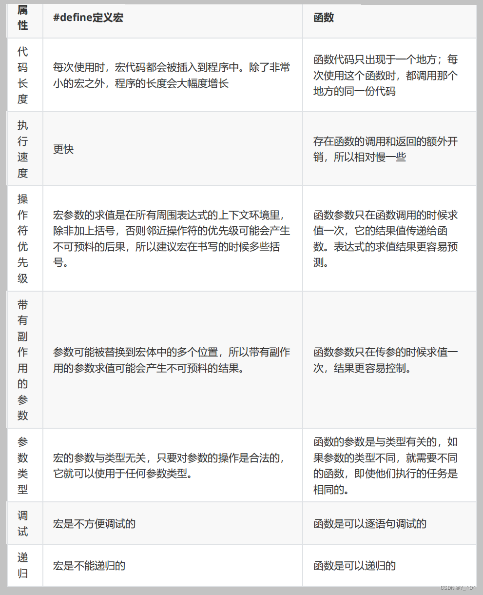

5.1 宏的优点
那现在大家思考一下,就对于实现这个小问题来说,函数和宏用哪一个更好?
使用宏更好,优先选择宏的方法。
那为什么呢?
原因有二:
对于这样一个非常简单的运算来说:
1. 用于调用函数和从函数返回的代码可能比实际执行这个小型计算工作所需要的时间更多。
所以对于简单的运算来说,宏比函数在程序的规模和速度方面更胜一筹。
2. 更为重要的是函数的参数必须声明为特定的类型。所以函数只能在类型合适的表达式上使用。
反之这个宏怎可以适用于整形、长整型、浮点型等可以用于>来比较的类型。
宏是类型无关的。
5.2 宏的缺点
当然和函数相比宏也有劣势的地方:
每次使用宏的时候,一份宏定义的代码将插入到程序中。除非宏比较短,否则可能大幅度增加程序的长度。
我们知道宏是进行替换的,那我们使用一次宏,就会进行一次替换,如何用的次数比较多,而且宏定义的代码也比较长,可能就会导致程序的长度大幅度增长。
而对于函数来说,我们定义好的函数在程序中只留存一份,我们每次使用,只需要调用一下就行了。
宏是没法调试的。
宏由于类型无关,也就不够严谨。
这是它的一个优点,但同时也是缺点。
4.宏可能会带来运算符优先级的问题,导致程容易出现错。
这个其实我们在讲宏的时候就演示过了,在使用宏的时候,有些地方如果我们不加括号,可能就会导致由替换产生的表达式因为操作符优先级的问题而并没有按照我们预想的次序进行求值。
