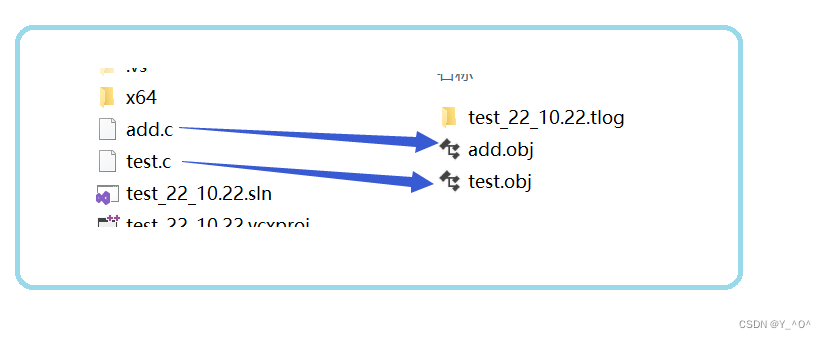

那我们现在vs上
对该程序生成解决方案:
然后我们进入到文件所在路径进行观察:
我们发现,经过编译过程,test.c和add.c
已经生成了对应的目标文件。
然后:
链接器会把这些目标文件和链接库链接在一起,最终生成可执行程序。

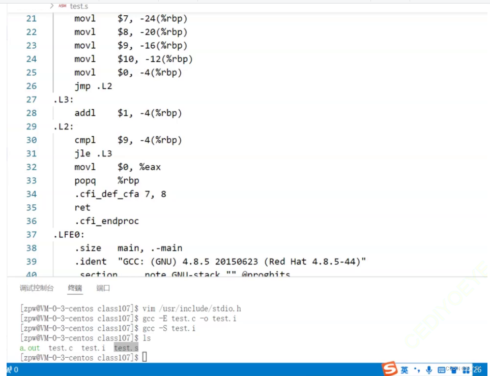

预处理 选项 gcc -E test.c -o test.i
预处理完成之后就停下来,预处理之后产生的结果都放在test.i文件中。
编译 选项 gcc -S test.c
编译完成之后就停下来,结果保存在test.s中。
汇编 gcc -c test.c
汇编完成之后就停下来,结果保存在test.o中。

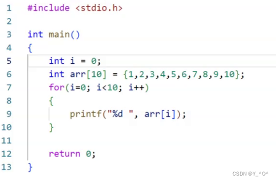

然后我们写这样一段代码:
我们接下来对我们写的源文件test.c
直接编译,然后生成了一个a.out
的可执行程序,运行,我们看到成功打印了1到10的数字。

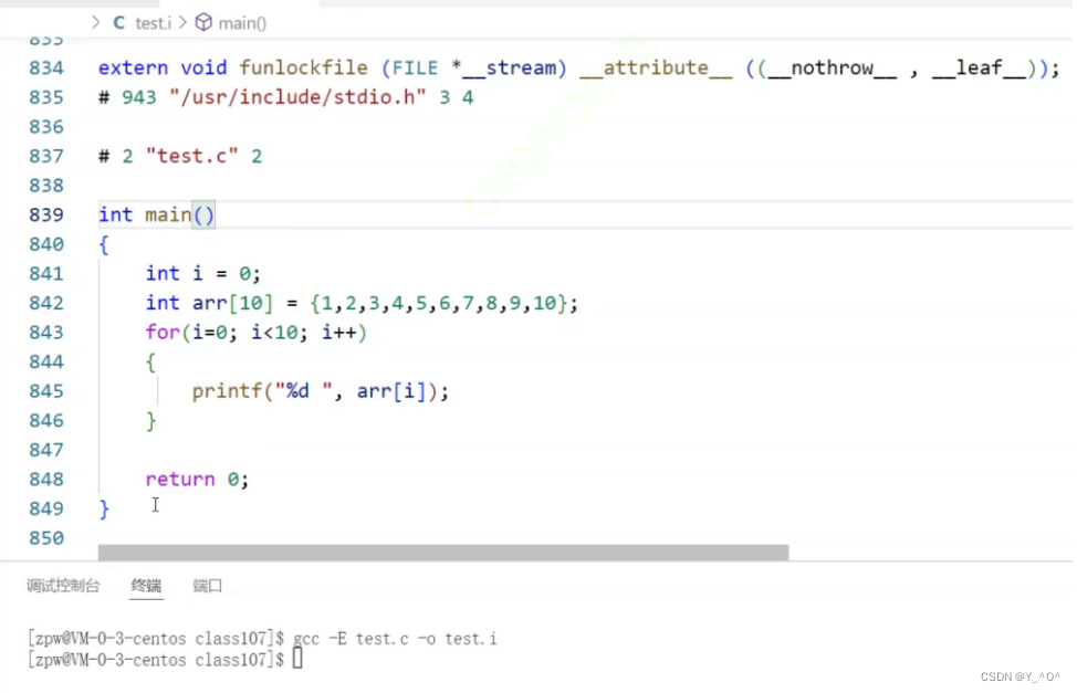

首先我们利用gcc -E test.c -o test.i
让程序在预编译(预处理)之后停下来,并把内容输出到test.i
文件中:
我们看到里面有很多内容,八百多行,但里面包含了我们写的代码。
那为什么多了这么多内容呢?
大家有没有注意到我们在代码的第一行就包含了一个头文件stdio.h,那test.i中八百多行的内容中,在我们写的代码之前的那一大部分的内容是不是都是头文件带进来的内容。
是的,预编译之后的test.i中前面的那么多内容都是来自头文件stdio.h的内容。
我们可以验证一下,我们就打开一下stdio.h看看它里面的内容(具体操作大家不必关心):
我们能够看到它们里面的有些内容是完全一样的。

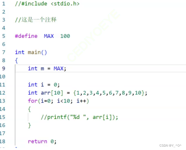

我们现在对刚才的代码做一些修改:
我们现在不打印数组的元素了,那自然
stdio.h
我们也不用包含了,然后我们又添加了一行注释,并用#define
定义了一个标识符,赋给了变量m
然后我们再把预处理后的内容写到test.i
文件中,一起来看一下:
这次我们再来看,前面就没有那一大堆#include 带进来的东西了。因为这次我们把头文件的包含注释掉了。
而且我们注释掉的代码和自己写的注释也没有出现在test.i中。
另外,我们定义的标识符#define MAX 100,也没有,而是直接将MAX替换成了100。
所以,我们就知道,在预编译阶段还做了:
注释的删除
#define定义的符号的替换
当然,肯定还不止这些事情,我们现在只是大致了解一下,后面我们会给大家详细介绍预处理。

我们这次让它在编译之后停下来,然后我们来观察:
这时编译之后的内容,如果大家之前在自己的编译器上查看过汇编代码的话,会发现这和汇编代码非常像,其实这就是产生的汇编代码。
所以,在编译过程中,会把预处理之后的C语言代码转换成汇编代码。

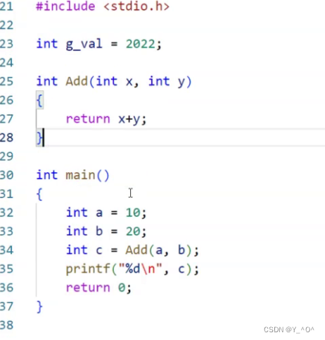

我们再来写这样一段代码:
我们知道这段代码在完成整个编译过程之后,就会产生对应的可执行程序(a.out)。

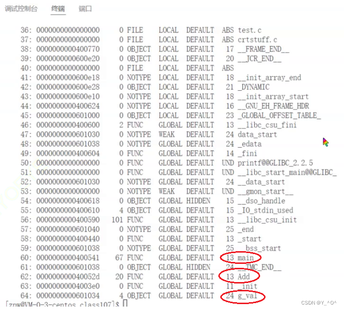

而这个可执行程序是按照一定的文件格式来进行组织的,这个格式叫做elf
,a.out文件的内部呢,按照这个格式会划分成一个一个的段,分别存放不同内容的数据,其中有一个叫做符号表的东西。

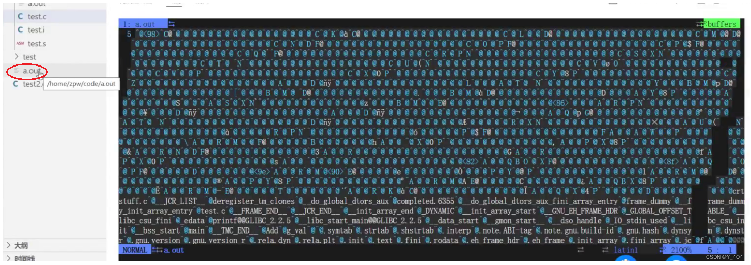

那我们怎么查看a.out这个文件呢?
我们去直接打开的话是不行的:
不过我们可以使用vim编辑器打开它,但是我们也看不懂:
因为a.out其实是个二进制的文件,不过我们可以借助readelf来查看。
我们可以利用相关命令只看符号表的内容:
我们发现,从中能找到一些我们在代码中定义的符号,我们定义的全局变量g_val
,还有main
函数和Add
函数的函数名。
但是我们定义的一些局部变量a,b,c
好像并没有在里面找到。
所以:
符号汇总其实就会把我们程序中的这些全局变量,函数名这种符号给汇总起来。
那这其实就是符号汇总的一个作用,为什么要单独解释一下符号汇总呢?
因为在链接的部分我们需要用到这些知识。

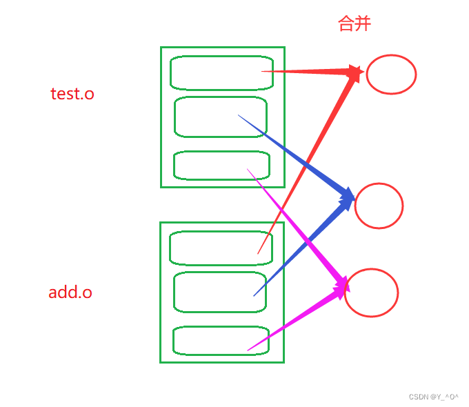

1. 合并段表
2. 符号表的合并和重定位

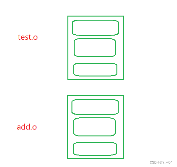

2.3.1 合并段表
那什么是合并段表呢?
我们上面提到过生成的目标文件
test.o
其实也是elf
格式的,而按照这个格式呢,会把文件分成一个一个的段,分别用来存放表示不同用途的数据。
那就拿我们最开始在vs上写的那个代码来说:
两个.c
的源文件test.c和add,c
,那编译之后就生成两个目标文件test.o和add.o
,它们都是elf
格式的文件,按同样的方式划分。
而最终链接之后生成的可执行文件是不是也是elf
格式的啊,那这个时候,它们就会把这些相同段的内容都放在一起,最终生成一个可执行程序:
这就是合并段表。

我们还来看这段代码:
那这两个文件最后要生成一个可执行文件呀,所以就需要对它们的符号表进行合并。
那合并的时候就会有一个问题,两个文件中都有一个add符号,地址应该选哪一个呢?
选add.c中的,为什么?
因为函数add.c在test.c中只是声明了一下,而真正的函数add的实现是在add.c中的,所以,最终要选择add.c中函数add的地址作为最终add的地址:
这就是符号表的合并和重定位。
那这些东西有什么用处呢?
当链接过程中进行了符号表的合并和重定位之后,test.c中main函数调用add的时候是不是就能通过符号表中重定位之后的有效的函数地址找到add函数并调用它。

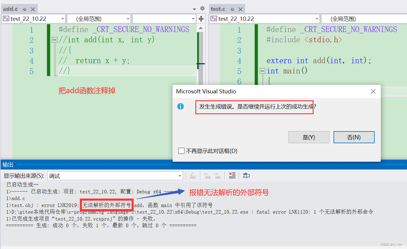

当然如果add.c中没有定义add函数,或者函数名我们写错的情况下,是不是也会因为符号表中没有有效的信息而报错。
我们可以验证一下,相信大家也遇到过这种情况:
如果调用时函数名写错呢?
这就体现了符号表的用处。
