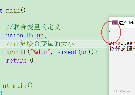

int main()
    //联合变量的定义
    union Un un;
    //计算联合变量的大小
    printf("%d\n", sizeof(un));
    return 0;

那现在大家来思考一个问题,上面的联合体变量un的大小是多少?
在这里要注意上面的一句话:这些成员公用同一块空间(所以联合也叫共用体)
联合体的成员共用一块空间。
那我们来看一下它的大小到底是多大?
为什么是4个字节呢?
联合体un只有两个成员,char c; int i;c 大小1个字节,i是最大的成员4个字节。
那么因为它们共用同一块空间,所以四个字节就够了。
4个字节既可以放得下c ,也能放得下i。
所以:
联合的成员是共用同一块内存空间的,这样一个联合变量的大小,至少是最大成员的大小(因为联合至少得有能力保存最大的那个成员)。

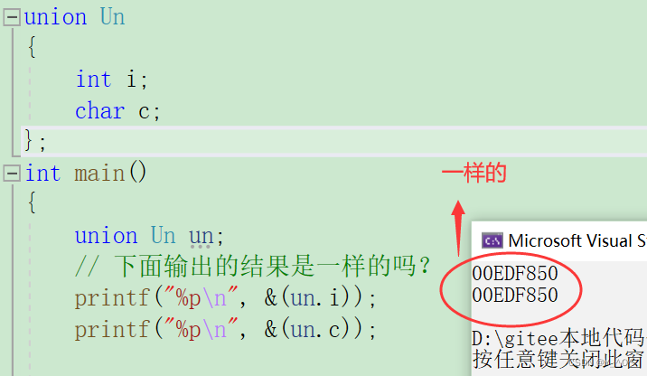

我们是不是可以看一下它们的地址,如果共用一块空间,那地址肯定是一样的,对吧。
我们来看一下:
我们打印出来成员i和c的地址,是一样的!!!

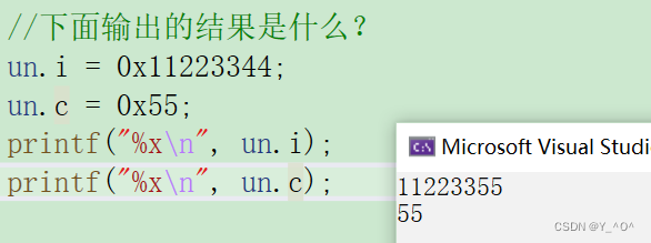

来看一段代码:
    un.i = 0x11223344;
    un.c = 0x55;
    printf("%x\n", un.i);

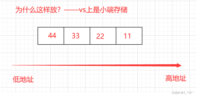

因为它们共用一块空间,上述代码中先给un.i赋值。
那此时un的四个字节的空间里放的应该是这样的内容:
假设左边低地址,右边高地址

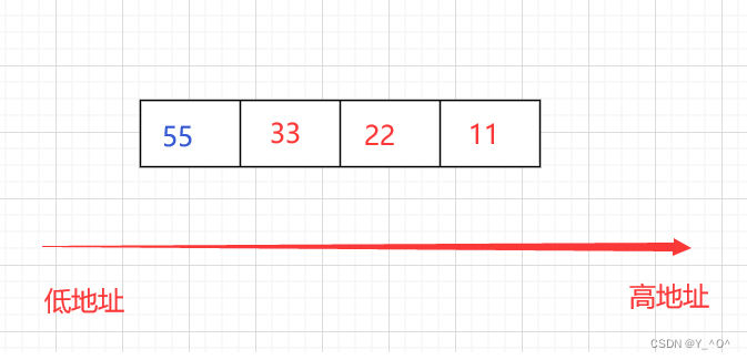

a8e34f69c5b3448eac2802749a9c6202.png那我们在去给un.c赋值,是不是就会改变1个字节的内容(因为un.c是1个字节)。
应该就变成这样了:
那我们再以printf("%x\n", un.i);(%x是以16进制形式打印)打印出来是不是就是11223355了。
来验证一下:
这样更好的验证了联合体的成员共用一块空间,不能同时存在。

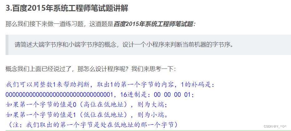

那接下来我们就使用联合体来解决一道题:
在之前的一篇文章——深度剖析整形数据在内存中的存储
中讲解过一道题:
大家如果忘了字节序相关的知识可以去复习一下。
当时我们是这样解的:

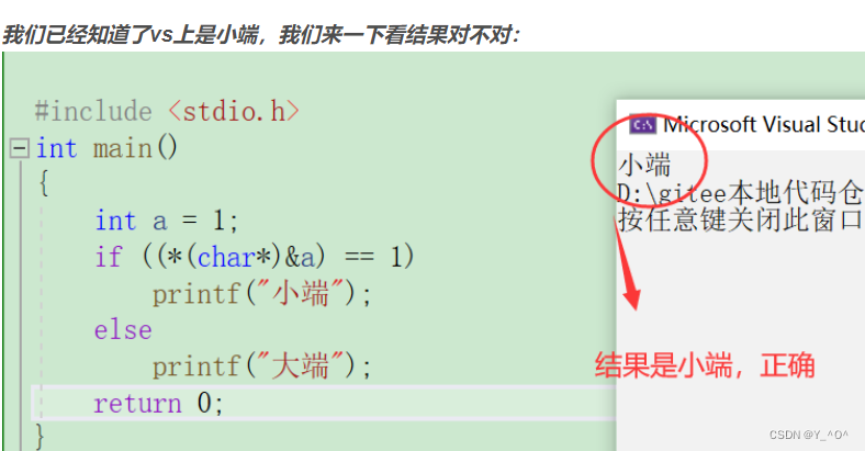

#include <stdio.h>
int main()
    int a = 1;
    if ((*(char*)&a) == 1)
        printf("小端");
    else
        printf("大端");
    return 0;

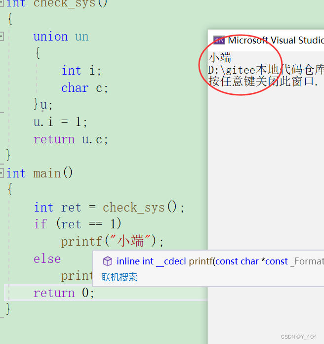

现在还是同样的思路,我们换一种方法,借助联合体解这道题:
int check_sys()
    union un
        int i;
        char c;
    }u;
    u.i = 1;
    return u.c;
int main()
    int ret = check_sys();
    if (ret == 1)
        printf("小端");
    else
        printf("大端");
    return 0;
解释一下:

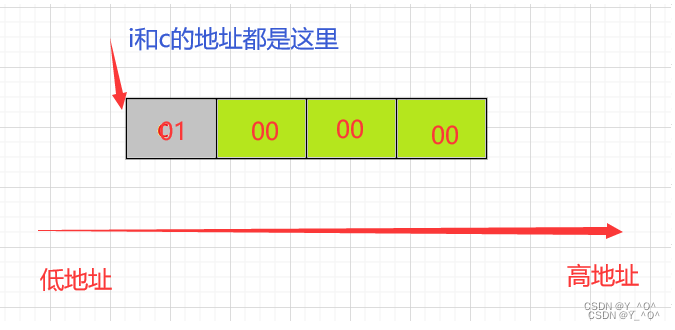

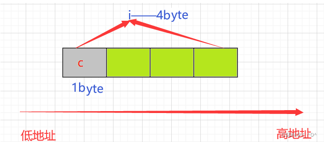

首先我们知道 i, c肯定占用的是同一块空间:
u.i = 1;执行之后,联合体u的4个字节里放的应该是
然后我们并没有给u.c赋值,而是直接返回u.c的值,那u.c只占1个字节,但是还是上面那四个字节的空间,所以返回的就是1,结果就应该是小端。
我们看一下结果:

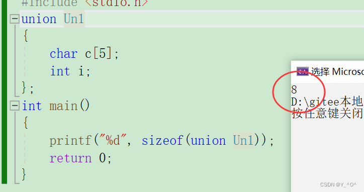

#include <stdio.h>
union Un1
    char c[5];
    int i;
int main()
    printf("%d", sizeof(union Un1));
    return 0;
参照上面的规则,大家思考union Un1的大小是多少?
是最大成员的大小,5个字节吗?
是8个字节哎!为什么呢?
我们一起来算一下:
首先最大成员的大小是几?
是不是5啊,最大的成员应该是char c[5];,大小5个字节,那按照上面第二条规则,我们是不是要判断一下5是不是最大对齐数的整数倍啊。
首先char c[5];,这里要注意,它是一个数组,计算它的的对齐数的时候比的是数组一个元素的大小和默认对齐数,去它们之中的较小值。
那char c[5];的类型是char,每个元素1个字节,小于8,所以对齐数是1;
另外一个成员int i;对齐数是4,5不是4的整数倍,所以要对齐到4的整数倍,因此union Un1的大小是8个字节。
