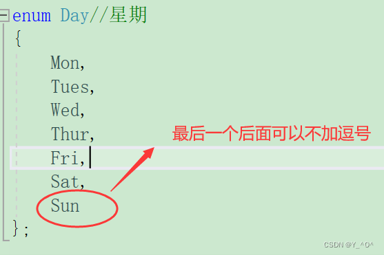

要注意:枚举常量后面跟的是逗号’,'而不是分号,但是最后一个后面可以不加,这一点和结构体是不一样的。
举个例子:
enum Day//星期
Mon,
Tues,
Wed,
Thur,
Fri,
Sat,
Sun
这就是一个枚举类型。 {}中的内容就是该枚举类型对应的所有可能取值。

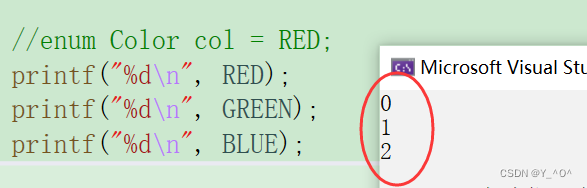

- 这些大括号中的可能取值其实都是有值的,默认第一个为0,后面的依次递增1。
我们可以打印出来看一下:
int main()
//enum Color col = RED;
printf("%d\n", RED);
printf("%d\n", GREEN);
printf("%d\n", BLUE);

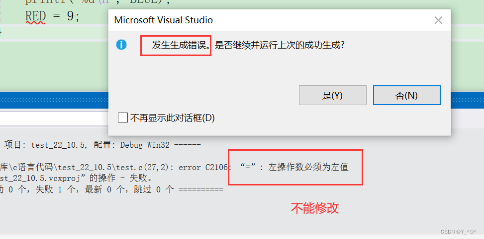

- 这些枚举类型的可能取值也叫做枚举常量,那既然是常量,就意味这不能被修改。
枚举常量不能修改:

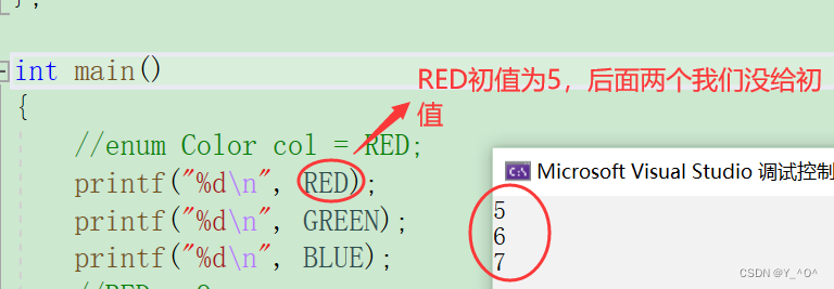

虽然不能修改,但是我们可以在定义是给它们赋初值。
enum Color//颜色
RED=5,
GREEN,
BLUE
这次我们在打印它们的值看看是多少:

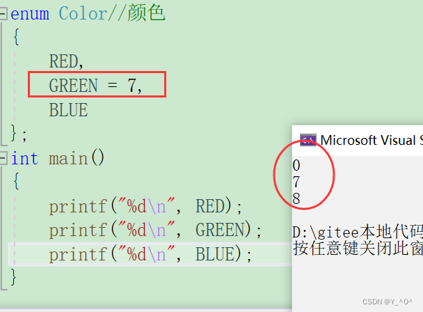

如果只给第一个赋初值,就从该初值开始,还是依次增1。
enum Color//颜色
RED,
GREEN = 7,
BLUE
如果中间某个赋初值,前面的还是默认值,后面的会依次增1。

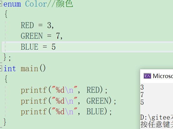

enum Color//颜色
RED = 3,
GREEN = 7,
BLUE = 5
全部赋初值,则按赋的值。

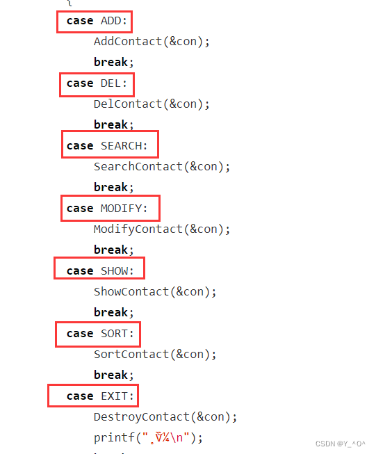

比如我们现在要写一个顺序表或者链表,我们知道,它们通常需要实现一些增删查改,打印,求长度,头插,尾插等等这些功能。
我们通常会搞一个switch语句,根据case后面不同的取值去调用不同的函数,来实现相应的功能。

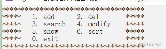

最后我们还会做一个菜单,让用户在使用时根据菜单的提示做出相应的选择。
比如像这样的:
这样我们在看代码的时候,看到switch语句中case后面的值,可能还需要翻到上面看看它对应的是哪个功能。
但是,如果我们的程序已经完全写好之后,我们case语句对应的值,是不是就确定了,就这几个取值了。
那这个时候,我们是不是就可以考虑用一个枚举呢?
枚举的取值都是常量,而case后面的值要求的也必须是整型常量表达式。

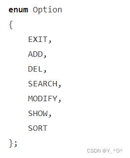

那我们就可以这样搞:
每个枚举常量的默认值正好就是0到6。
现在就可以直接把这些枚举常量放在case后面了。
我们可以按照自己的情况把它们的名字设置成我们容易理解的,然后替换0,1,2,3,4…这些数字。
这样有时候就可以达到增强代码可读性的目的。
