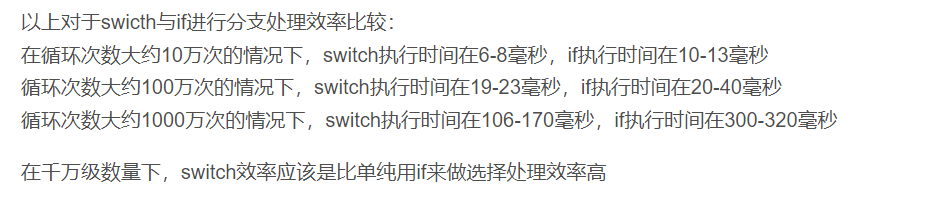

第一种是说switch…case会生成一个跳转表来指示实际的case分支的地址,而这个跳转表的索引号与switch变量的值是相等的。从而,switch…case不用像if…else那样遍历条件分支直到命中条件,而只需访问对应索引号的表项从而到达定位分支的目的。简单来说就是以空间换时间
第二种是说二者效率上差距并不大

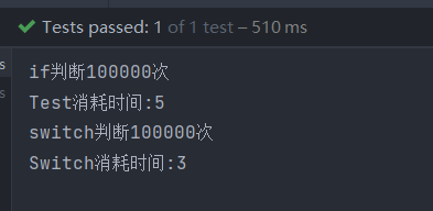

于是我们自己去体验一下,不存在复杂业务逻辑,仅仅比较两种方式的效率:
    @Test
    void contextLoads() {
        testIf(100000);
        System.gc();
        testSwitch(100000);
    private void testIf(Integer param) {
        long start = System.currentTimeMillis();
        for (int i = 0; i < param; i++) {
            if (i == param-1){
                System.out.println("if判断100000次");
        long end = System.currentTimeMillis();
        long total = end - start;
        System.out.println("Test消耗时间:" + total);
    private void testSwitch(Integer param){
            switch (i){
                case 99999:
                    System.out.println("switch判断100000次");
                    break;
可见差距并不大。而情况太多的时候谁还会去用if else和switch case呢?下面还是对两种方式的使用场景做简单的分析:

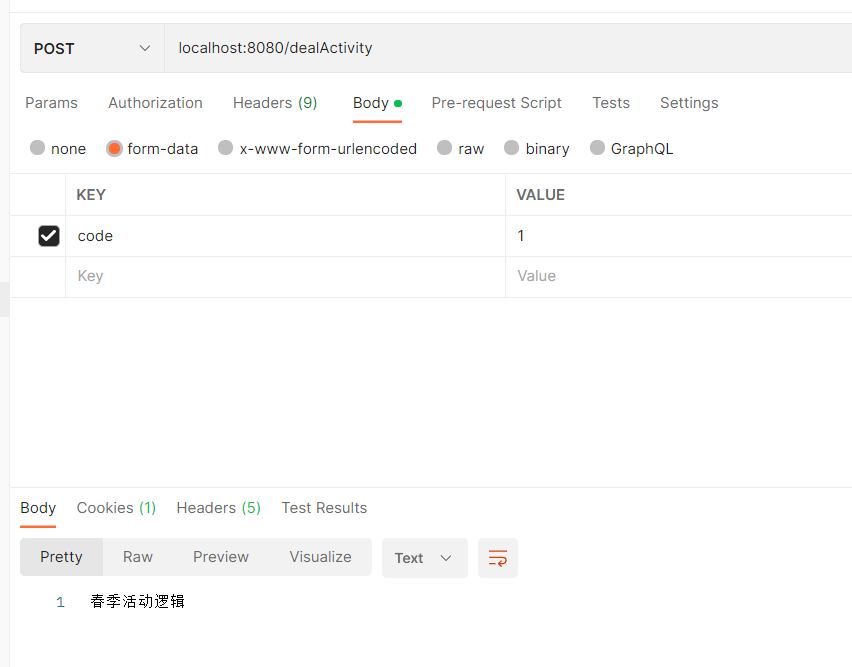

改变Controller
@RestController
public class TestController {
    @Autowired
    private ActivityService activityService;
    @PostMapping("/dealActivity")
    public String dealActivity(Integer code){
//        Strategy strategy = StrategyFactory.execute(1);
//        return strategy.dealActivity();
        return activityService.dealActivity(code);
