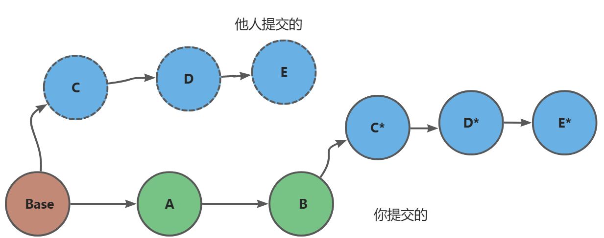

两种方式我们通过图的形式来分析一下:
你和同事在同一个
Merge
看一下实际项目中的情况,最后会形成一个新的 commit 提交
Rebase
Merge具有更高的可追溯性,而Rebase则更整洁且易于审核。

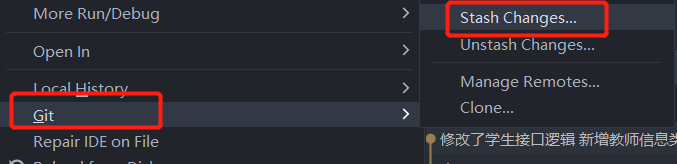

2.7 储藏改变
场景:
1、代码没有commit,但是需要pull代码
2、代码没有commit,但是需要切分支

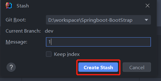

右键Git → Stash Changes
这样就可以把本地的改动藏起来

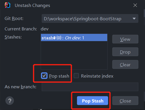

pull完代码后再通过Unstash Changes把藏起来的代码释放出来

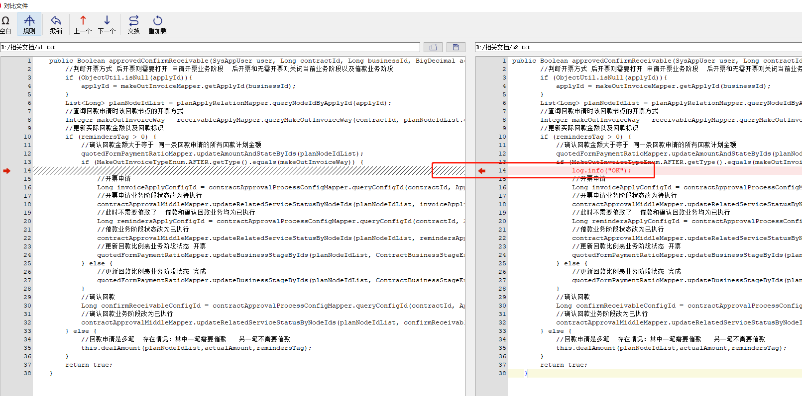

3.1 代码冲突
代码合并过程中避免不了有冲突的情况,实际项目中也存在有代码合丢了的情况,个人愚见:
一两行简单的冲突,喊同事一起看一看取舍一下即可。
复杂一点的冲突,建议把自己的代码复制一份出来,然后选择接受别人的,防止把别人的代码冲丢了,再使用代码比对工具将复制出来的代码与IDEA中的对比解决。
