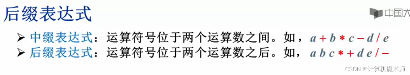

计算机如何进行表达式求值
由于表达式符号是有优先级的,所以这是难点之一
有以下两个表达式
显然后缀表达式更加简单,不用考虑优先级,演示一个例子
对这种求值策略我们有以下启示
这其实便是这节我们要讲的堆栈

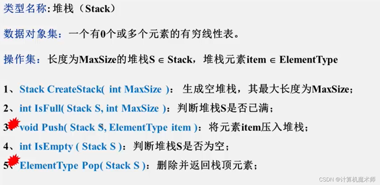

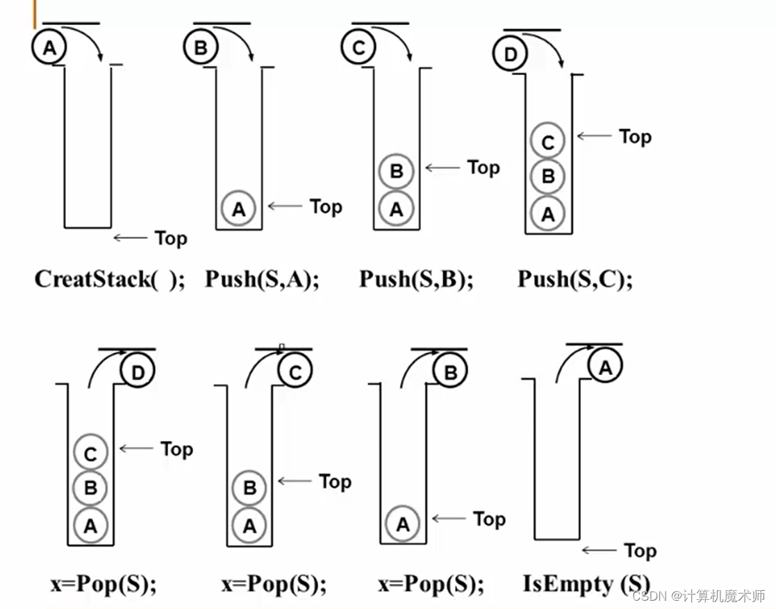

二、 堆栈的抽象数据类型描述
例如我们叠在一起的碗,在使用的清洗都和堆栈的规则
如下图是堆栈的变化图
其中

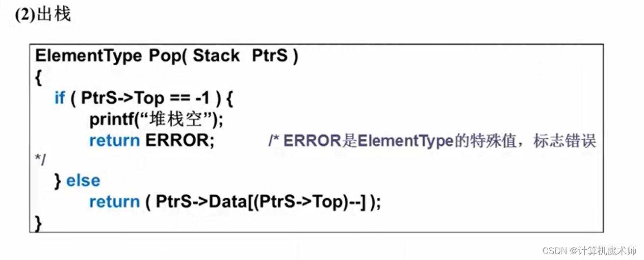

出栈

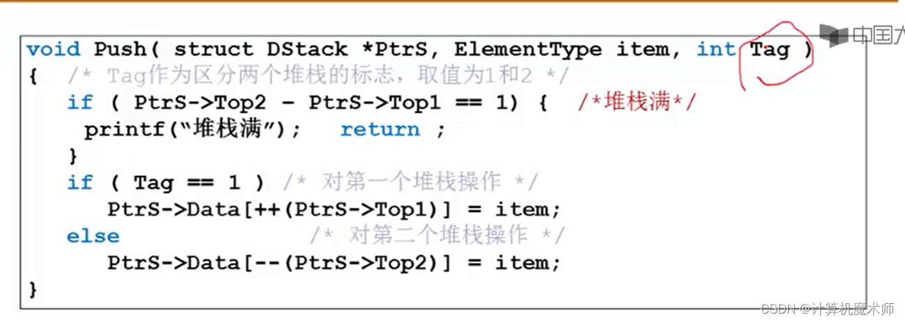

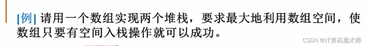

如果简单的将数组对半分,同时从左边往右边存放,那么会出现一个堆栈栈满,一个未满的情况,而此时数组还有空间,我们换一种思路,将两边往中间放
我们看看他们的操作
入栈
出栈

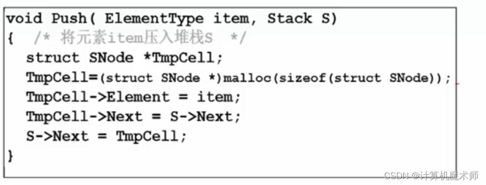

四、堆栈的链式存储结构
由于单链表的性质,我们将链表头作为堆栈指针Top,这样方便与插入删除操作,
push操作

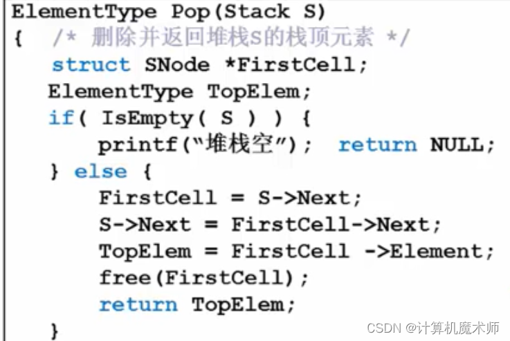

pop操作

回到开头,我们再来 看表达式求值的问题,为了避免运算符中优先级的复杂性,我们使用后缀表达式,并使用堆栈来实现,我们把运算符和运算数丢进堆栈,当为运算符时,pop前两个运算数和运算符运算后再放入栈顶,最后栈顶的运算数便是结果

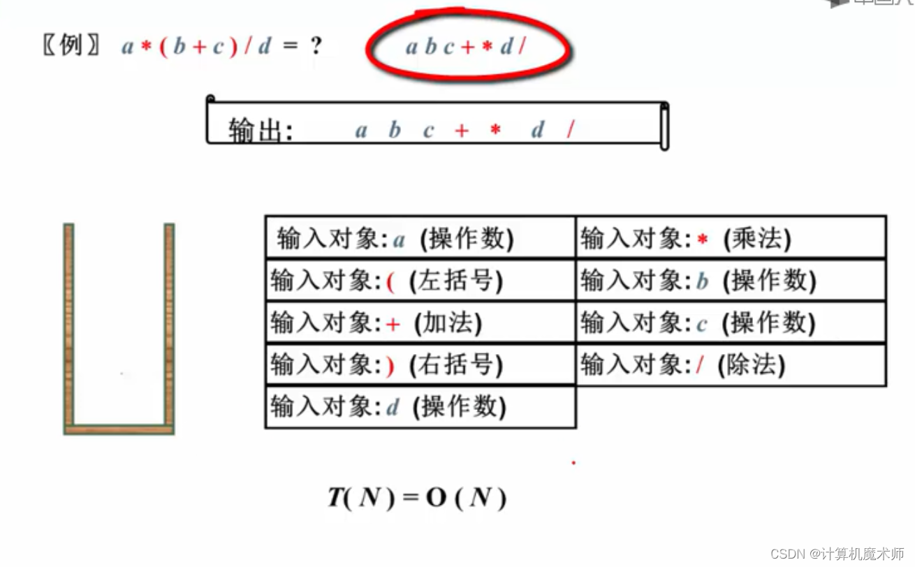

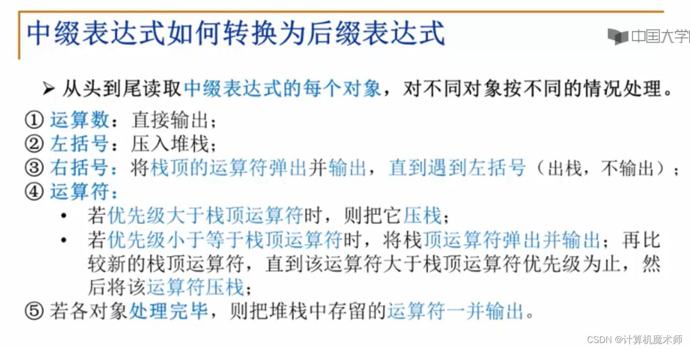

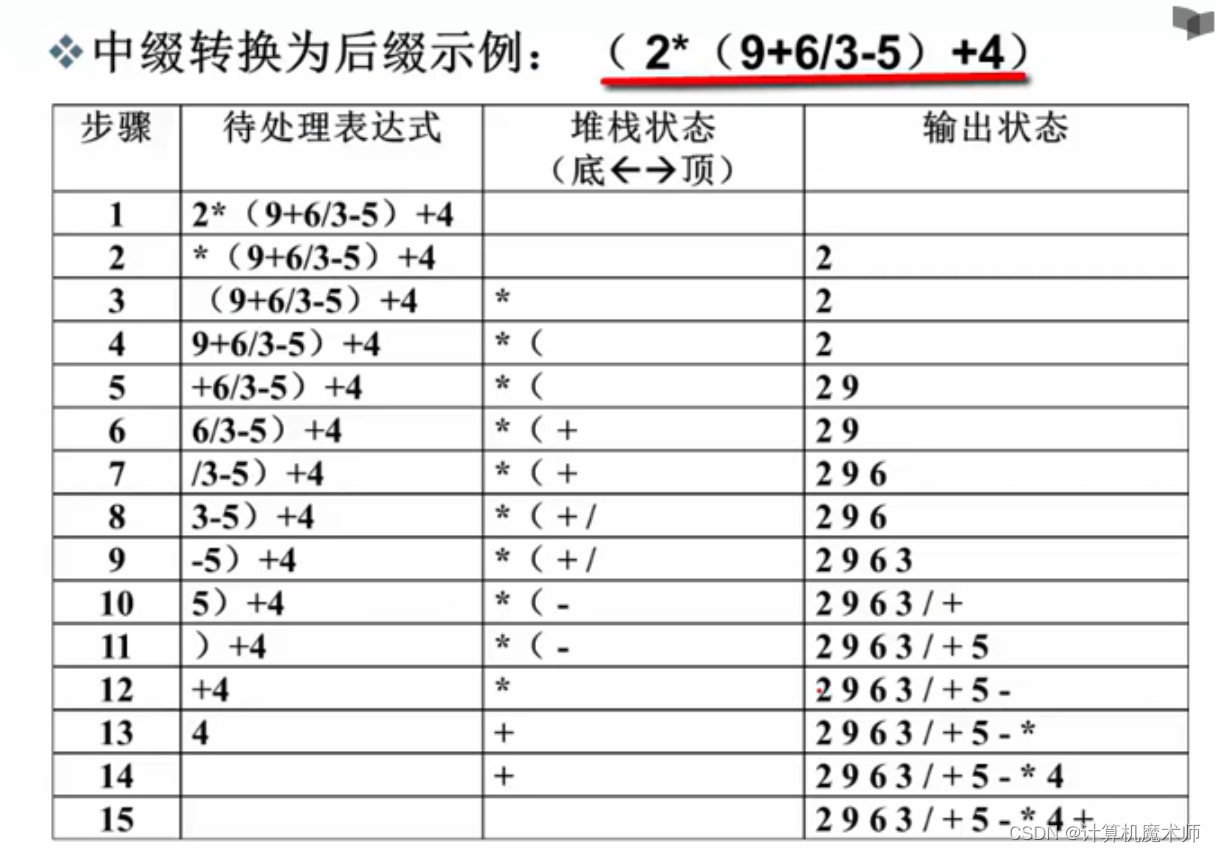

但我们平时所用的都是中缀表达式,所以我们如何把中缀表达式转换成后缀表达式,观察一个例子
其中存储运算符号的结构便是堆栈!那么如果有括号怎么办呢? 看如下例子
其中运算数保留,遇到左括号时,直到遇到右括号才一直pop栈顶遇到左括号为止,并在括号内做优先级判断,总结如下

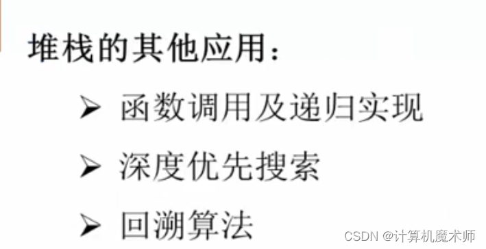

除此之外,堆栈还有许多应用
比如函数调用,如果有一系列函数的调用,而我们要保留变量的状态和地址,要实现这些使用堆栈的,且递归函数也是如此,在回溯算法和深度优先搜索(递归)也是如此。

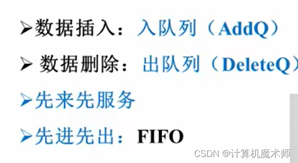

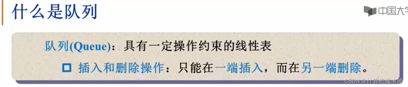

六、队列引入
如上可看到,队列顾名思义,像是平时排队一样,前头服务,后头排队,

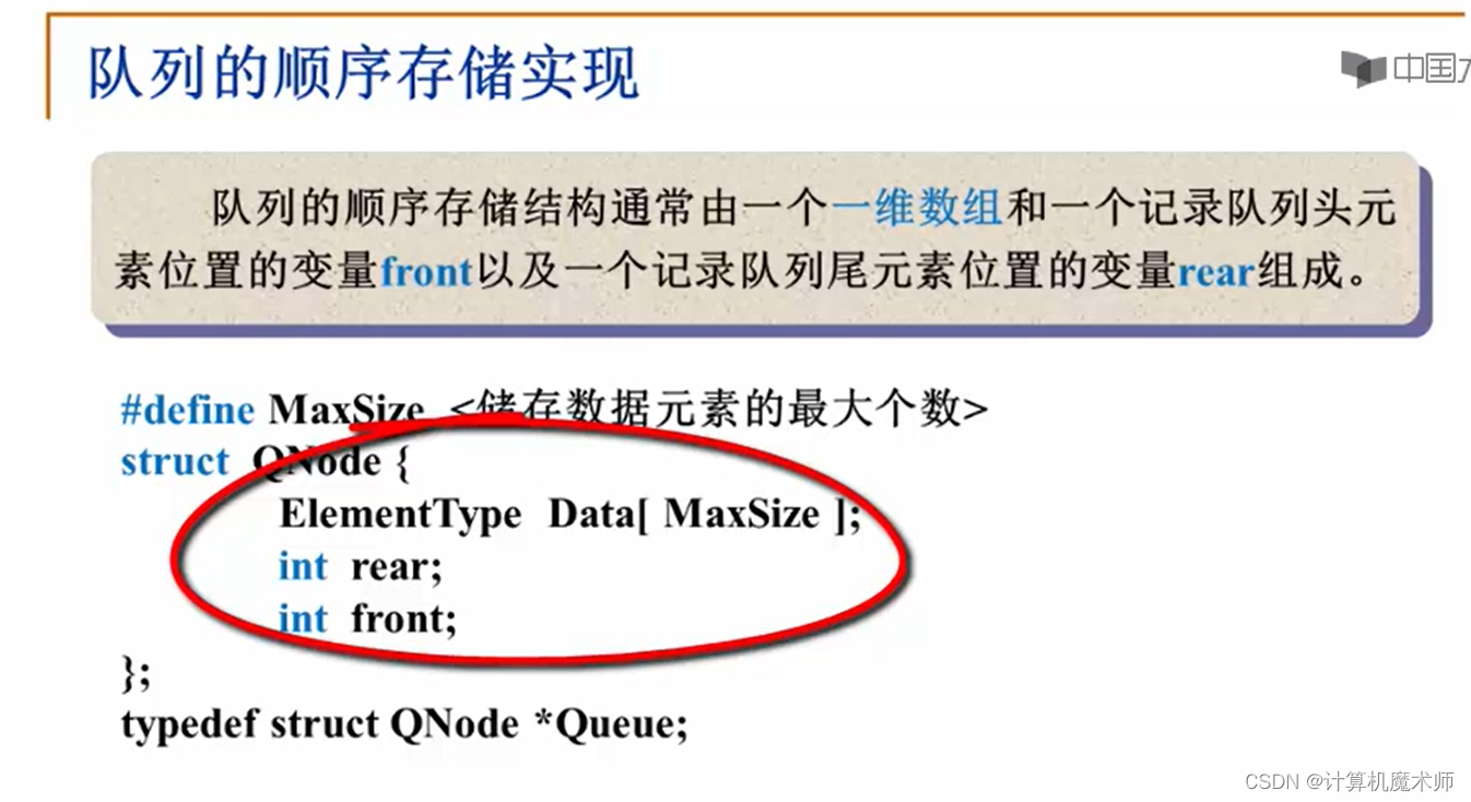

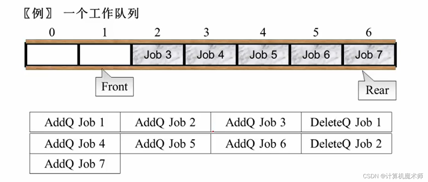

七、队列的顺序存储实现
使用数组进行实现
有如下一个例子
我们以 − 1 -1 作为队列为空的标志, 当添加一个工作时,Rear 加一,删除一个工作时,Front加一

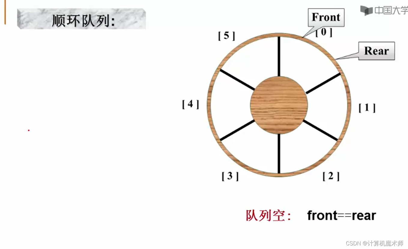

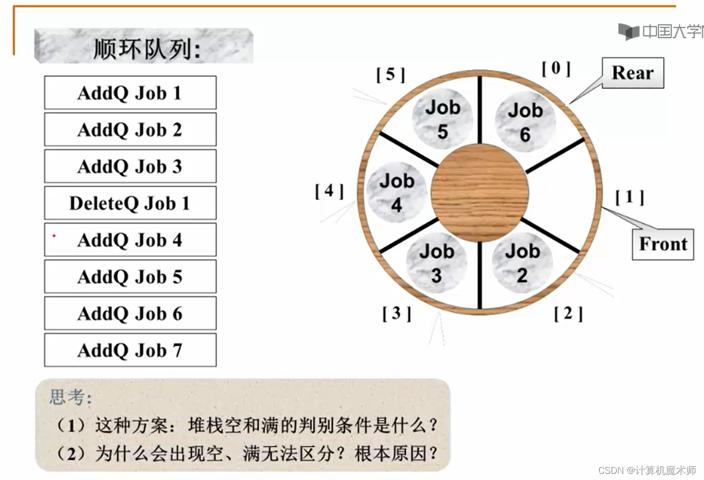

此时队列末尾无法添加了,但实际前面还空着位置,那该如何处理呢?
我们把添加的队列放在Front前面的空位置上,这样就形成循环队列
但是这种方式在入队和出队会带来一个问题
我们观察如下:

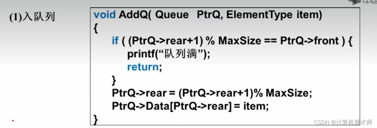

数组长度为 n 那么Rear 和 Front 的距离为 0,1,2 ... n-1 总共n种可能,而作为队列装载元素有多少种情况呢? 有 0,1,2,3,4...n 总共n个装载状态,而装载状态是由 Rear 和 Front 的距离所决定,n种状态无法表达n+1种状态,所以一定会矛盾
解决方法:
  1. 使用额外的标记:Size或者tag域
  2. 仅使用n-1个数组空间
1)入队列
这里的方法使用了求余方法,使得rear总在 0 ~ MaxSize 中,其中MaxSize是数组长度,当添加一个长度后求余得到结果与队头位置一样,则队列满,

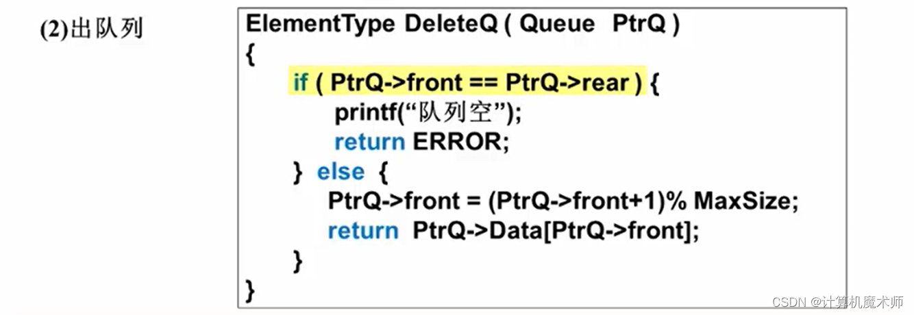

2) 出队列
同样的,首先判断是否为空,不为空,则front往后移动

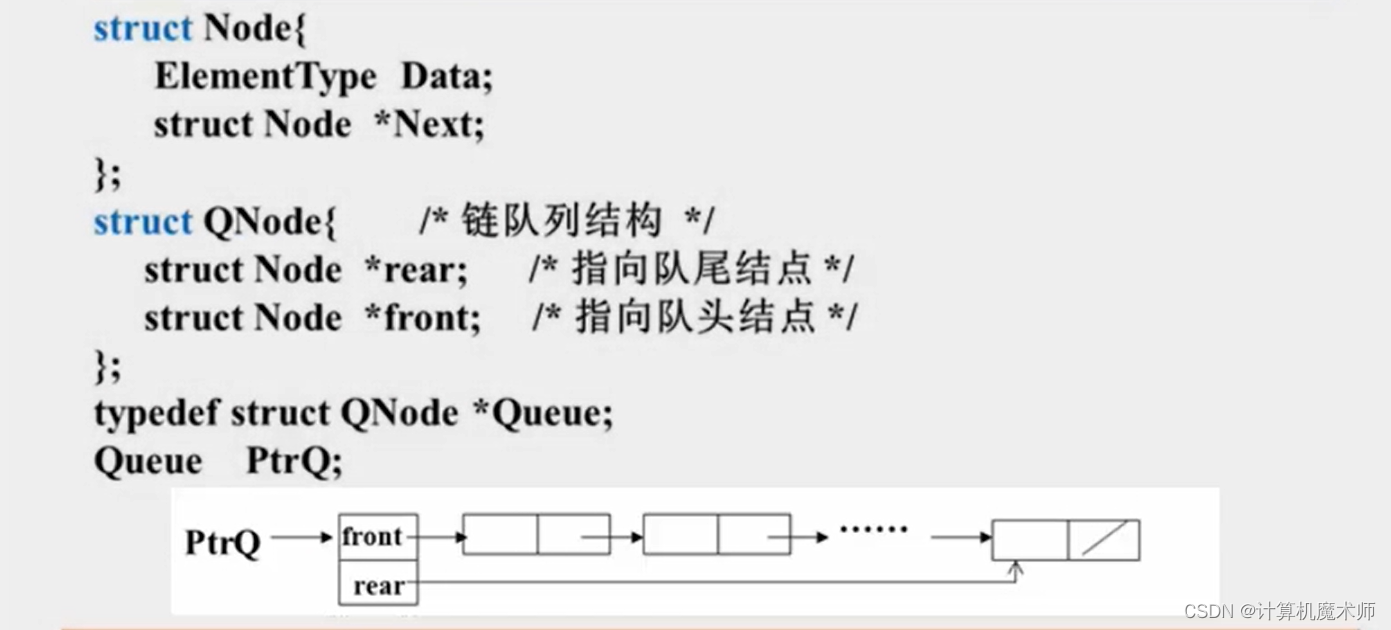

七、队列的链式存储实现
使用单链表进行实现
对应结构实现,其中队尾的队头指向对应链表首尾

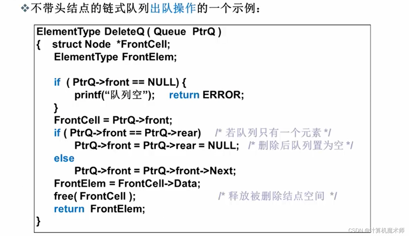

不带头节点的出队操作
当队列只有一个元素,删除时则首位置空,多个元素删除释放空间, 按照这种规则,做入队操作也是如此,添加一个结点,让链表尾指针和rear指向
