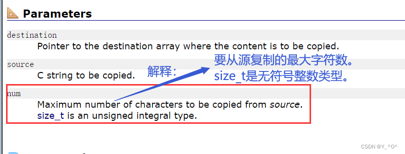

我们发现这个函数的名字是不是和strcpy很像啊,就多了一个n而已,那它们两个有什么区别吗?
我们来对比一下:
我们来看一下:
9efc24ada6b649438426f55d654fd652.png那现在我们就明白了,参数num可以接收我们想要拷贝的字符的个数,那这样就使得我们可以控制我们想要拷贝的字符串的个数,是否拷贝结束就不再受’\0’的支配了。

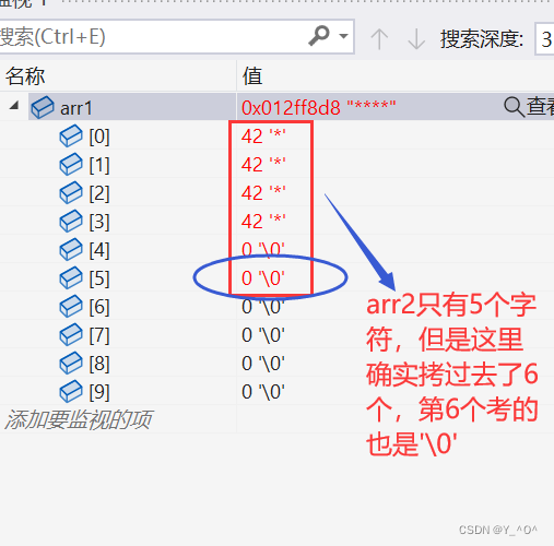

虽然我们可以自己觉得拷贝的字符个数,但是我们也不能随意指定,也要在合理的范围内。

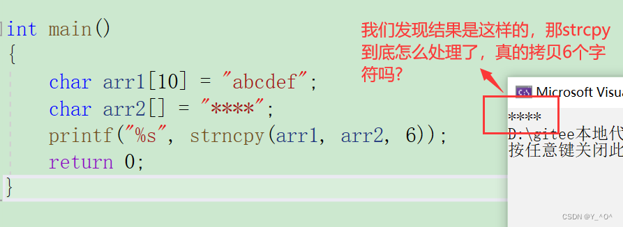

举个例子:
int main()
    char arr1[10] = "abcdef";
    char arr2[] = "****";
    printf("%s", strncpy(arr1, arr2, 6));
    return 0;
arr2中带上’\0’也只有5个字符,而我们却拷贝了6个。
我们来调试观察一下:
这样写貌似没有报错,但是,我们最好还是不要这样做。

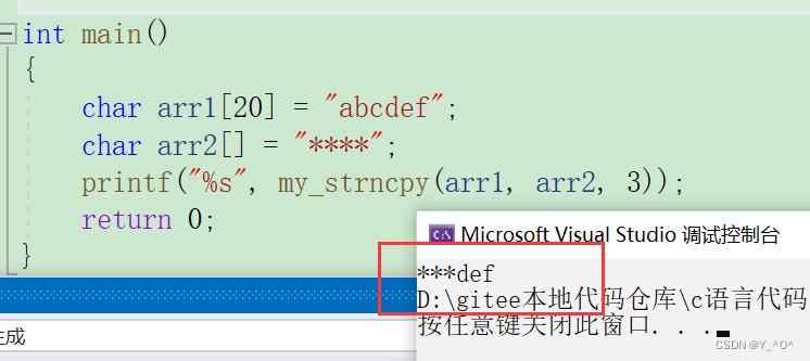

char* my_strncpy(char* dest, const char* src,size_t num)
    assert(dest && src);
    char* ret = dest;
    while (num--)
        *dest++ = *src++;
    return ret;
看看效果:

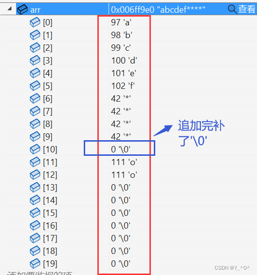

那我们再来思考一个问题,strncat在追加完N个字符后,会不会在最后补上’\0’呢?
看这段代码:
int main()
    char arr[20] = "abcdef\0oooooo";
    char arr2[] = "*****";
    printf("%s\n", strncat(arr, arr2, 4));
    return 0;
我们来看一下追加之后,最后一个’*‘后面是’o’还是’\0’,如果是’o’,表示追加完没有补’\0’,如果是’\0’,那就是strncat在追加完补上的。
所以strncat在追加完会补上一个’\0’,以确保追加之后还是以一个字符串('\0’是字符串的结束标志)。

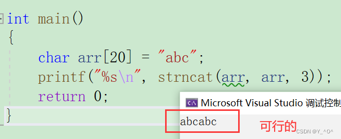

上面在讲strcat的时候,我们遗留了一个问题,使用strcat无法实现字符串自己给自己追加,那我们刚才了解到strncat在追加之后会自动补上一个’\0’,那用strncat是不是可以实现字符串自己给自己追加呢?
答案是可以的!
我们来试一下:
int main()
    char arr[20] = "abc";
    printf("%s\n", strncat(arr, arr, 3));
    return 0;

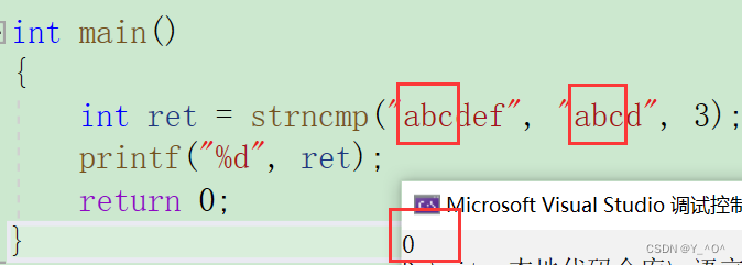

我们来练习练习:
int main()
    int ret = strncmp("abcdef", "abcd", 3);
    printf("%d", ret);
    return 0;
只比较前3个字符,那他们都是"abc",是一样的,所以应该返回0,我们看看结果是不是:
其它两种情况就不给大家一一演示了。

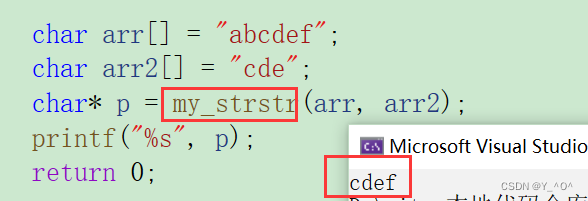

我们来练习一下它的使用:
int main()
    char arr[] = "abcdef";
    char arr2[] = "cde";
    char* p = strstr(arr, arr2);
    printf("%s", p);
    return 0;
cde在arr中存在,那应该返回cde的起始地址,我们打印出来应该是cdef,验证一下:

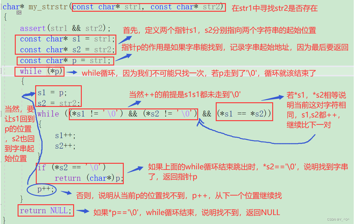

9.2strstr的模拟实现
然后我们来尝试模拟实现一下strstr,先来看一下代码:
char* my_strstr(const char* str1, const char* str2)
    assert(str1 && str2);
    const char* s1 = str1;
    const char* s2 = str2;
    const char* p = str1;
    while (*p)
        s1 = p;
        s2 = str2;
        while ((*s1 != '\0') && (*s2 != '\0') && (*s1 == *s2))
            s1++;
            s2++;
        if (*s2 == '\0')
            return (char*)p;
        p++;
    return NULL;
来看看效果:
可以实现!

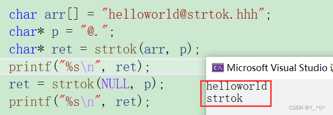

    char arr[] = "helloworld@strtok.hhh";
    char* p = "@.";
    char* ret = strtok(arr, p);
    printf("%s\n", ret);
    ret = strtok(NULL, p);

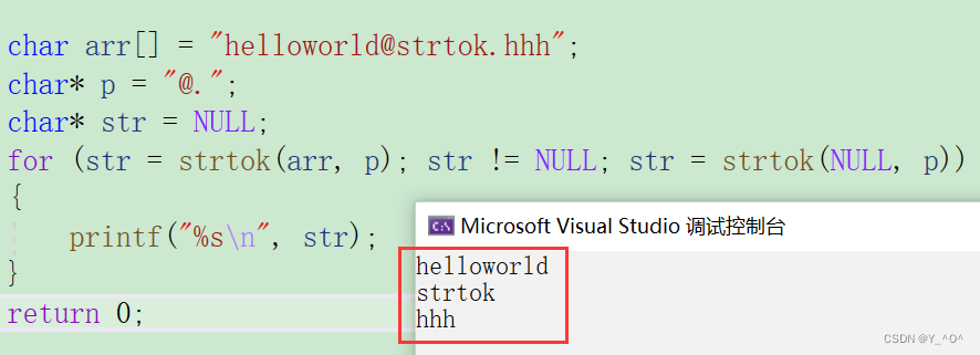

大家有没有觉得这样写太挫了啊,我们是知道已经知道这个字符串被分隔成了3段,所以我们调用3次,那以后操作其它的字符串,是不是调用次数也要变啊。
接下来我们就来改进一下这个代码:
怎么搞呢?我们先来看代码:
int main()
    char* p = "@.";
    char* str = NULL;
    for (str = strtok(arr, p); str != NULL; str = strtok(NULL, p))
        printf("%s\n", str);
    return 0;
解释一下:
for循环的初始化部分为str = strtok(arr, p),我们知道for循环的初始化部分只执行一次,而我们在调用strtok时恰好就是第一次需要传字符串,而且也只传一次,这正好符合我们的调用操作。
接下来我们再次调用函数就需要传空指针了,而恰好调整部分就是str = strtok(NULL, p),这样正好符合我们的需求。
然后判断部分为str != NULL,而strtok 如果返回空指针,就证明已经找到终止字符’\0’了,已经对字符串分割完毕了,这时候停止循环,正好符合我们的需求。
我们来测试一下效果:
完美!!!

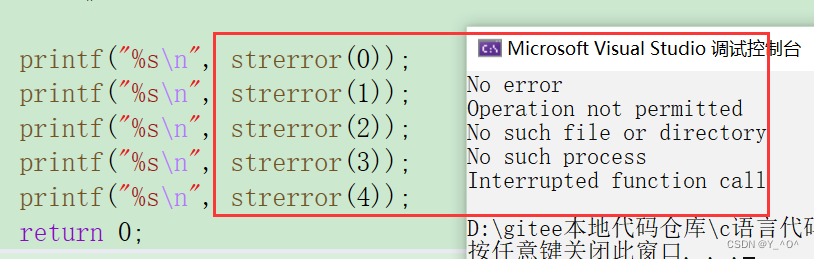

演示一下:
int main()
    printf("%s\n", strerror(0));
    printf("%s\n", strerror(1));
    printf("%s\n", strerror(2));
    printf("%s\n", strerror(3));
    printf("%s\n", strerror(4));
    return 0;
我们来看一下结果:
